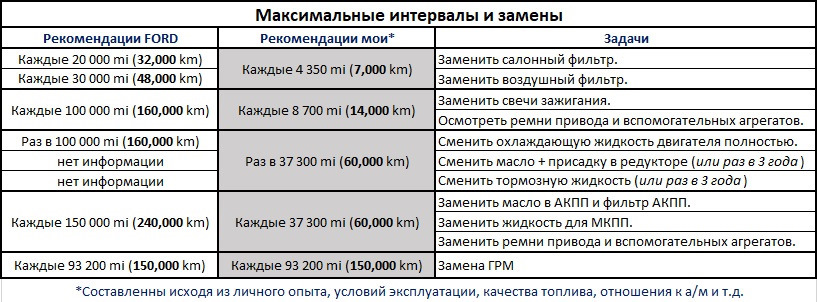

➡️ Цикл статей о ТО и расходниках для наших пони, ниже список с быстрым переходом на ТО для других ДВС:
• ТО и з/ч для Mustang 2.3L — ЭТОТ ПОСТ
• ТО и з/ч для Mustang 3.7L — пост №57
• ТО и з/ч для Mustang 5.0L — пост №58
⬇️ В самом низу каждого из этих постов есть списки магазинов по расходникам, запчастям и тюнячкам.

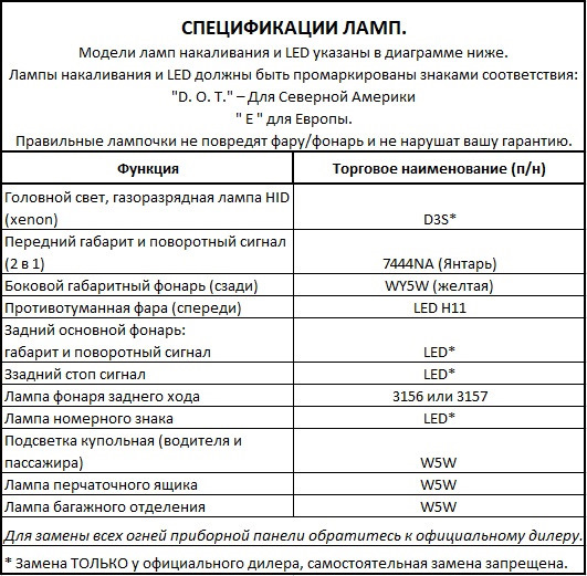

Специально для вас перевел и адаптировал информацию из сервисного мануала Mustang 2015:
Лампа поворотника: OEM BE8Z-13466-A

✔️ I. — ТО ДВС: (Степень сжатия: 9.5:1) Порядок работы цилиндров: 1-3-4-2

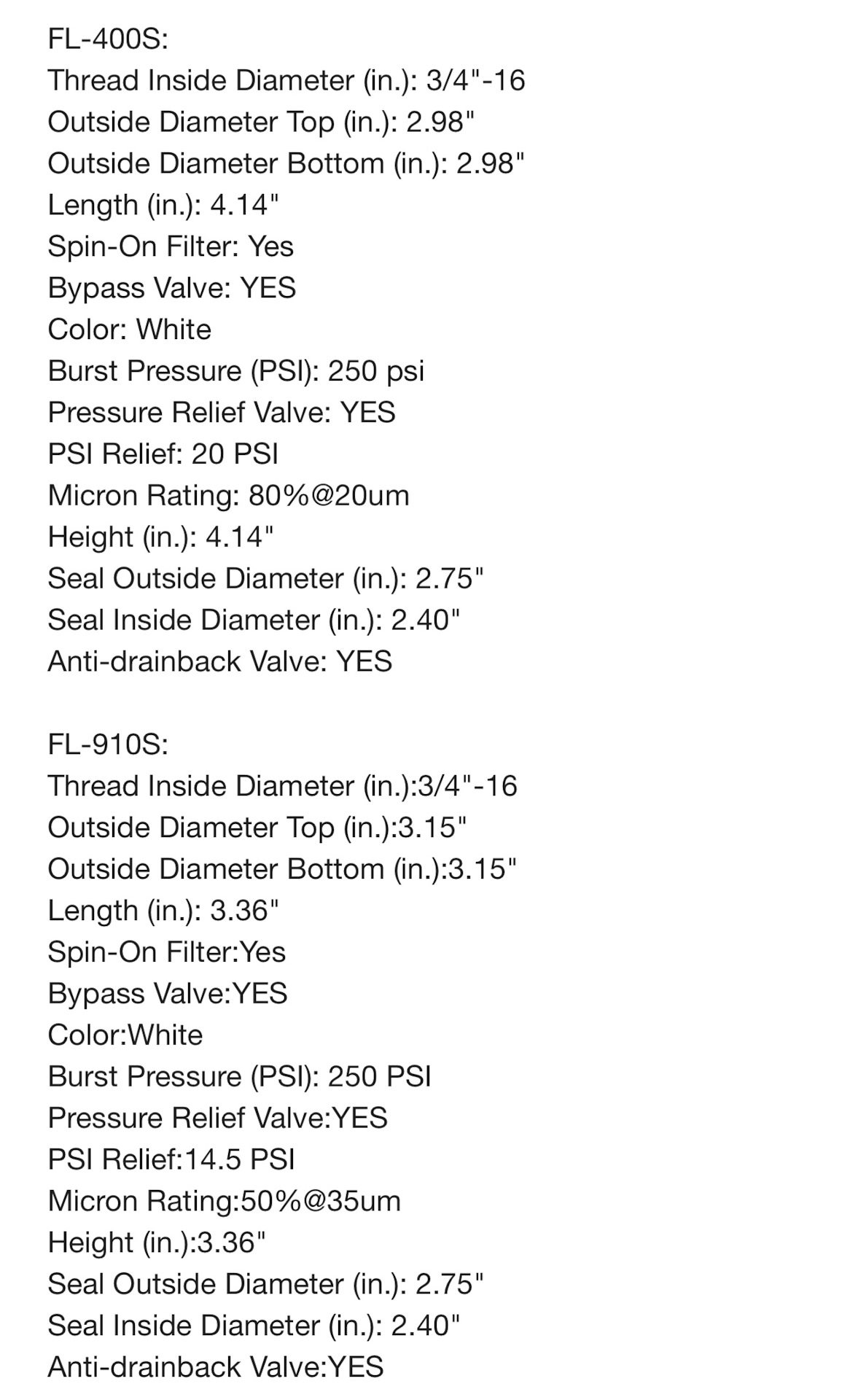

🔸 Маслянный фильтр 1 шт.
(Высота: 85мм; диаметр: 76мм; резьба: 3/4"-16):
• OEM: [FL910S] и [BE8Z6731AB] Ford/Motorcraft® — $4.16
• OEM replacement: (увеличен и имеет лучшую степень фильтрации) [FL400S] Ford/Motorcraft®
• OEM replacement: [LS357] Purflux
• OEM replacement: [OC 1063] Mahle-Knecht
• OEM replacement: [W 7015] MANN
• BEST: [XG3614] FRAM ($6.92) или [51348XP] WIX ($6.65) или [EA15K51] Amsoil

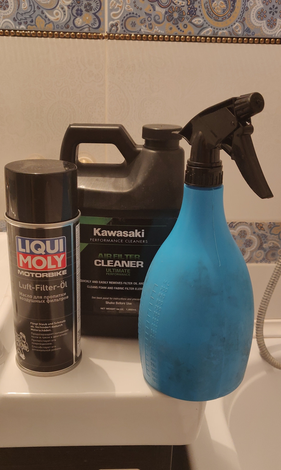

🔸 Воздушный фильтр (для всех моторов и комплектаций: 2.3L I4; 3.7L V6; 5.0L V8) — 1 шт.
• OEM: [FR3Z9601A] или [FA1918] Ford/Motorcraft® — $12
• BEST: [335029] K&N® фильтр нулевого сопротивления — $60
Лучшие расходники для обработки нулевиков:
• [K61021505] KAWASAKI Performance Cleaners Air Filter Cleaner (1,89л) (можно найти в любом мото магазине)
• [1625] LIQUI MOLY Motorbike Luft-Filter-Oil 0,5л

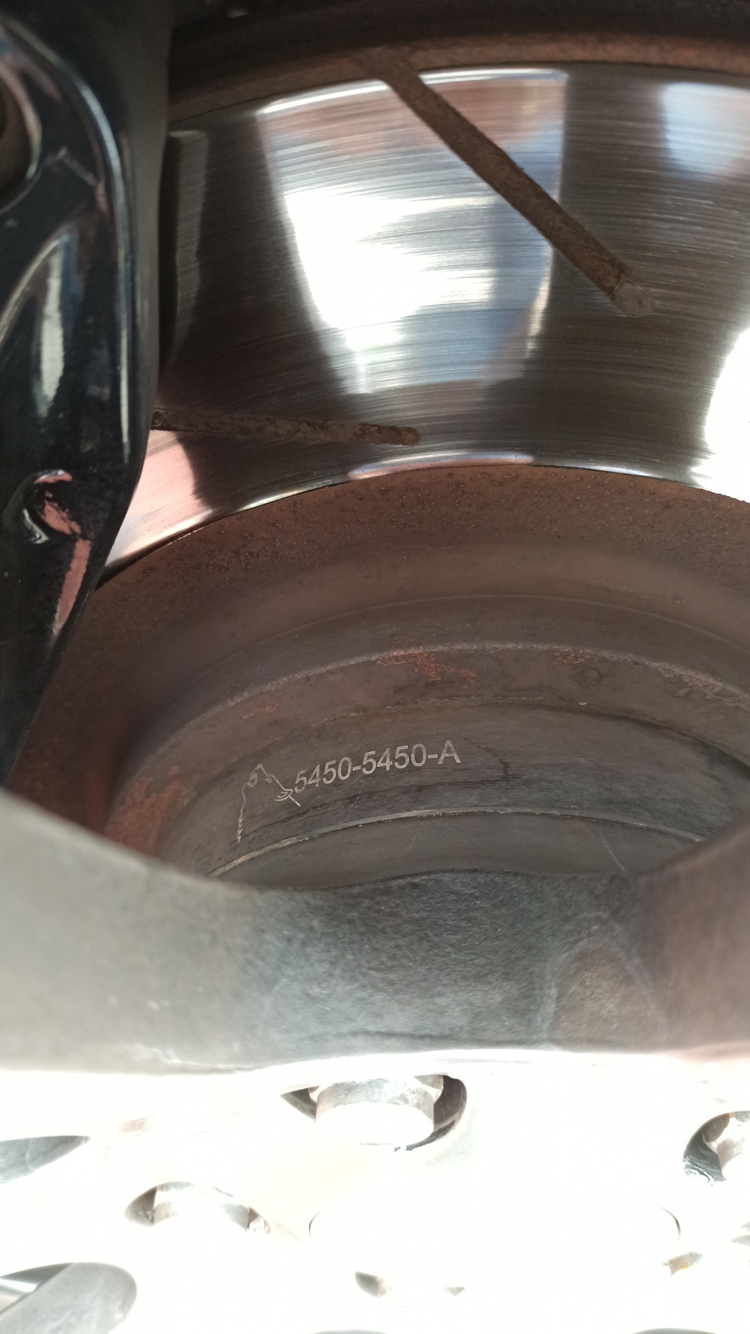

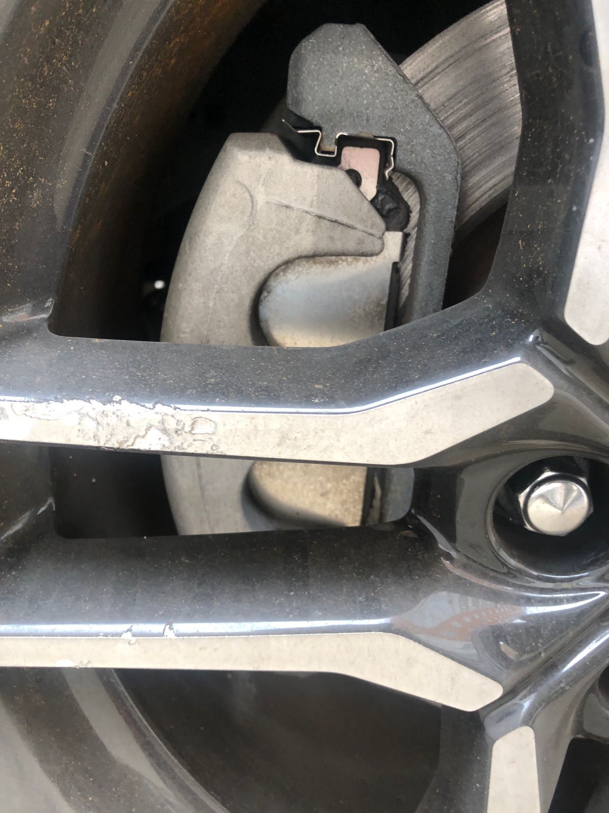

✔️ IV. — ТО ТОРМОЗНАЯ СИСТЕМА:* Допуск: WSS-M6C65-A2
🔸 Тормозная жидкость Объем: 710мл (24унции).
⚠️ НЕ смешивать с DOT 5 или другими тормозными жидкостями на основе силикона
• OEM: [1847947] Motorcraft DOT 4 Low Viscosity (LV) High Performance PM20 — $30
• BEST: Red Line [RL-700]
• BEST: Red Line [RL-600]
• BEST: [100948] MOTUL RACING RBF 600 BRAKE FLUID
• BEST: Brembo [L 05 010]
🅰️ 2х поршневая (Basic и Premium комплектации):
• OEM: к-ты: [BRF1863]; [FR3Z2001P] Motorcraft® Колодки перед
• OEM replacement: к-т: [SP1791XPH]; [EHT1791H] RAYBESTOS Колодки перед
• OEM: к-т: [BRF1466] (усиленные); к-т: [FR3Z2200K] Колодки зад Motorcraft®
• OEM replacement: к-т: [SP1793XPH]; [EHT1793H] RAYBESTOS Колодки зад
• OEM: к-т: [BRRF335], к-т: [BRRF345]; LH и RH [GR3Z1125K] Motorcraft® Диски перед
• OEM: к-т: [BRRF347], к-т: [BRRF379]; LH и RH [GR3Z2C026E] Motorcraft® Диски зад
Ремкоплект:
• OEM: [FR3Z2C150E] Набор направляющих суппортов Caliper Retainer Kit — $15.87

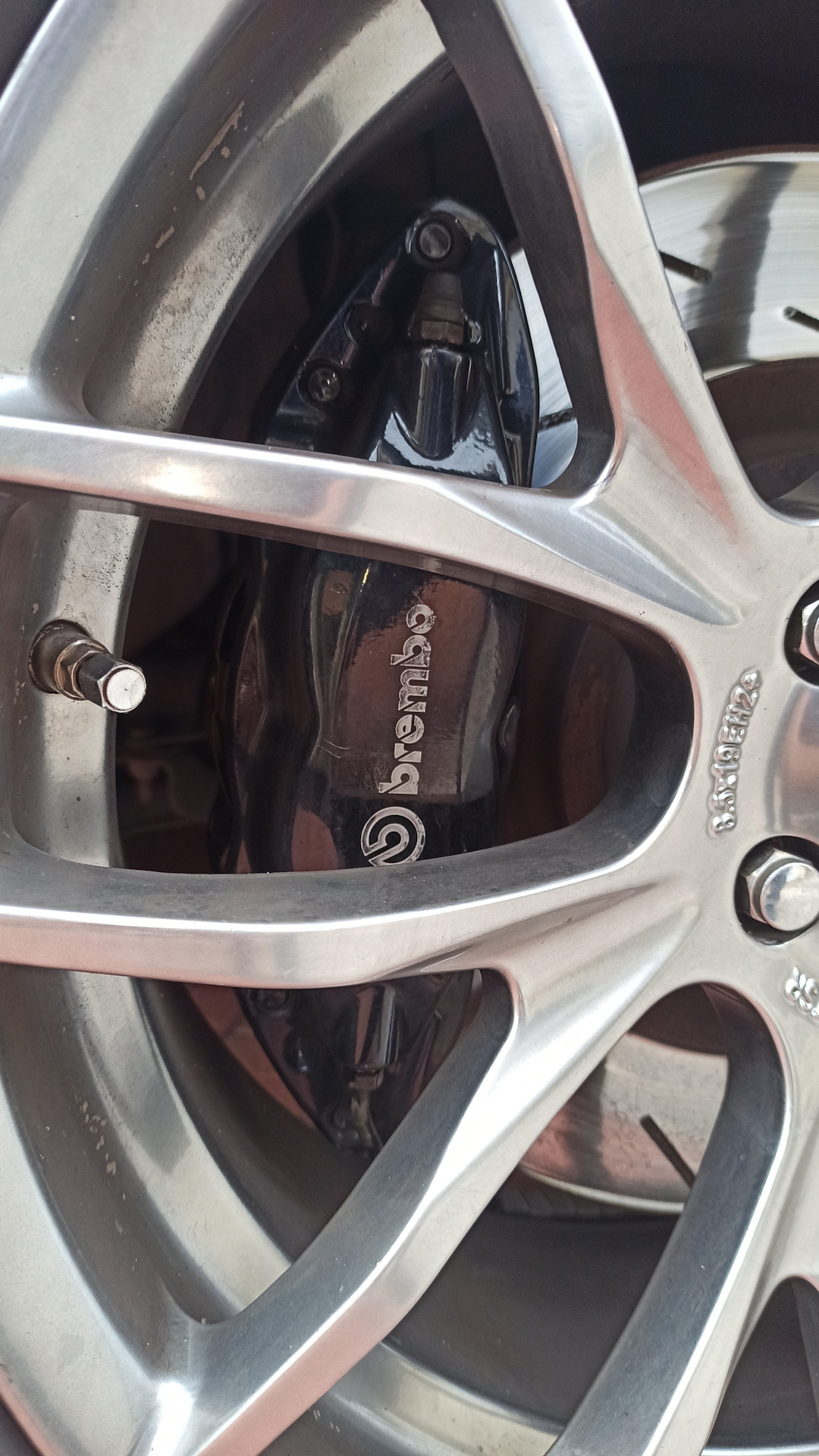

🅱️ 4х поршневая (Performance комплектация):
• OEM: к-т: [BRF1460]; [FR3Z2001A] Motorcraft® Колодки перед
• OEM replacement: к-т: [SP1784XPH]; [EHT1784H] RAYBESTOS Колодки перед
• OEM: к-т: [BRF1523], к-т: [BRF1864], к-т: [BRF1866], к-т: [BRF1566] (усиленные); AUTO TRANS — [FR3Z2200J]; MANUAL TRANS — [FR3Z2200G и BRF1566] Колодки зад Motorcraft®
• OEM replacement: к-т: [SP1810XPH] RAYBESTOS Колодки зад
• OEM: [GR3Z1125J] поштучно 1х LH и RH Диск перед Motorcraft®
• OEM: к-т: [BRRF336]; LH и RH [GR3Z2C026C] Диски зад FORD\Motorcraft®
Ремкоплект:
• OEM: [BCPZ1107A] Шпилька Ford Wheel Stud — $8.32
⚠️*Требуется дополнительная проверка, слишком разнИтся информация о комплектациях. Перепроверяйте самостоятельно.

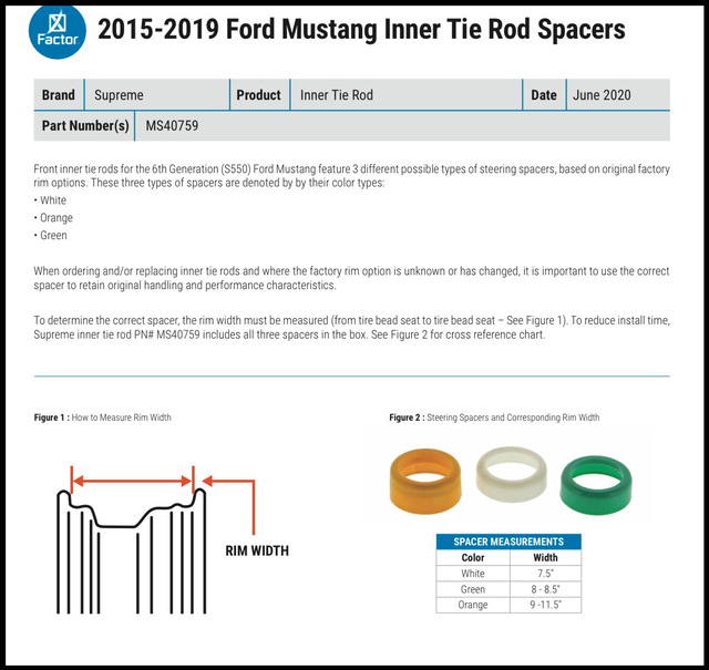

🅱️(Performance комплектация):
• OEM: [GR3Z3280D] [MEF388]
Внутренняя рулевая тяга с пыльником, Motorcraft Inner Tie Rod for with 19x9, 19x9.5 and 20 wheels. (Оранжевое кольцо) — $55
Рулевые тяги отличаются «пластиковыми проставками», которые друг от друга отличаются размерами, что, в свою очередь, сказывается на корректности рулевого управления.
ПОДБИРАЙТЕ ТЯГИ ПРАВИЛЬНО! (или их проставки)

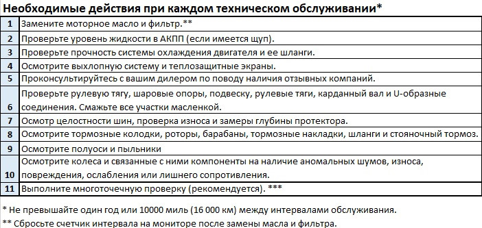

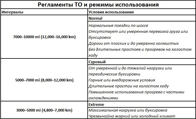

Это все по мере выхода из строя и износу, механики на ТО должны осматривать при каждом посещении.
В начале поста есть таблички с регламентами и рекомендациями, погляди
Добрый день! А вот такие колодки Metelli 22-1183-0 подойдут на Mustang 2.3 2017 года? VIN на всякий случай 1FATP8UH7J5119357
Спасибо за ответ!
Привет. Без понятия)
Написано что для мустанга 6поколения. Но уточнения для какой комплектации — не увидел.
У нас же 2-4-6 поршневые суппорта, под какие из них эти колодки — хз.
Спасибо!
Вот это 2-поршневые же?
Да, это 2пот

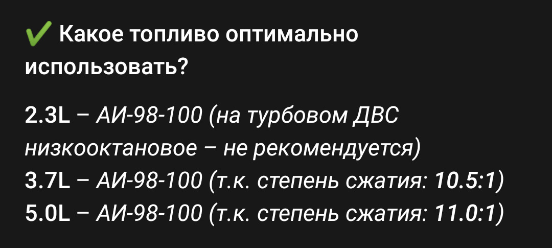

Почти ни один турбовый мотор с прямым впрыском нельзя использовать с топливом октан которого ниже 98. Только если ты не пенсионер на дороге. А у нас не просто турбовый, а считай с завода на ст2. Улитка с наддувом 1,5бара…
Заявленные допуски топлива — маркетинг. Использовать, конечно можно, но сколько будут мотор и мозги с этим мириться — это вопрос)
Спасибо за развернутый ответ, на счёт бензина понял, минимум 98 либо 100. Я имел виду почему Castrol EDGE LL Titanium FST 5W-30 в ДВС это Хреновая затея-производитель не внушает доверия или в чём причина?

Подскажите колодки и диски на 5.0 л суппорта (4 поршня) Mustang 2012 года 3,7 двигатель. Суппорта и диски свапнул предыдущий хозяин а контакты его потерялись.
Суппорты от 6ген?
Затрудняюсь ответить.
Вот фото…
Это суппорты с 2012 Shelby GT500. Значит ступицы родные. Ну ищи тормозные диски и колодки от Шелбака своего поколения.
Стоят ещё вот такие адаптеры.
Это проставки, что бы колесо наружу вытащить.
Это нормально, для красоты)
А у Вас темы с партномерами нет по таким тормозам? Читаю, но пока немного запутался. Слишком большой объём информации…
Не, тут партномеров для 5ген поколения нет, тут только шестое.
