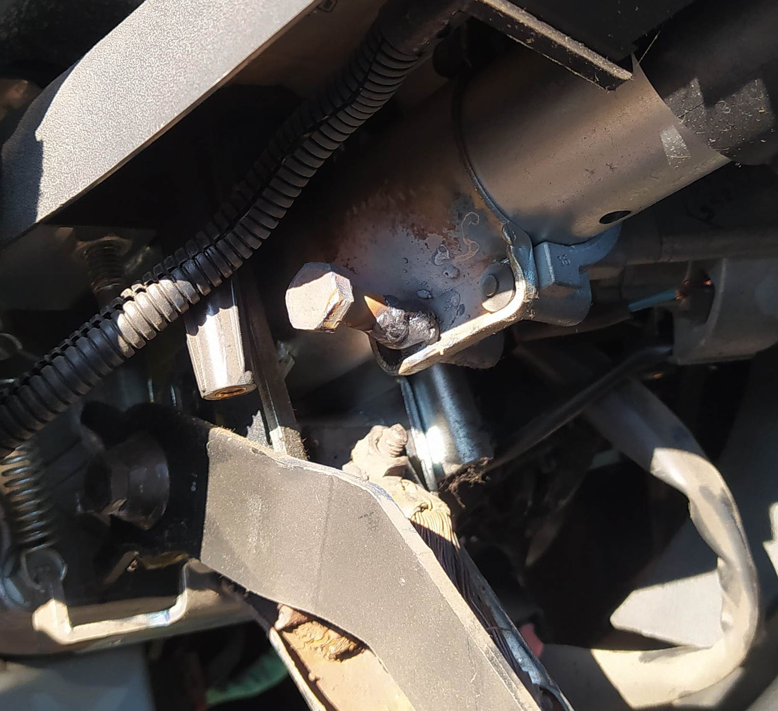

Начал со снятия. Зубила не нашёл. Попробовал открутить отвёрткой и молотком, не вышло.
В итоге взял сварку и 4 болтика. Первый был М8, остальные на М6

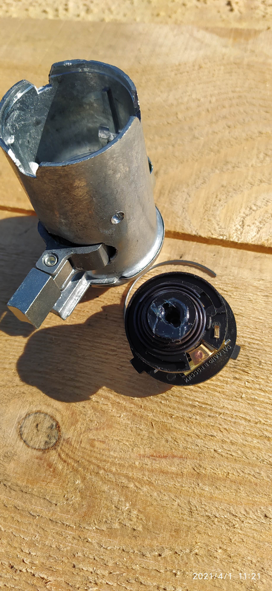

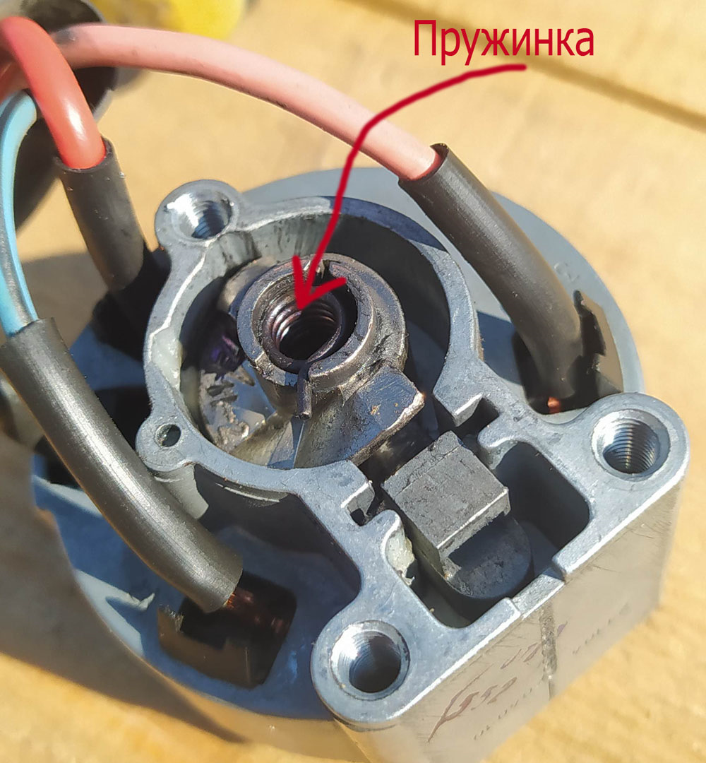

После чего разобрал замок. Разбирать надо аккуратно, если замок провернуло, может выпасть шарик. У меня упал на коврик, т.к. сначала разбирал в машине.
Пружина по центру, была сломана (на скручивание которая). Собрал обратно и поехал в магазин искать ремкомплект замка 2101. Замок просто повешал на снятый ранее болт

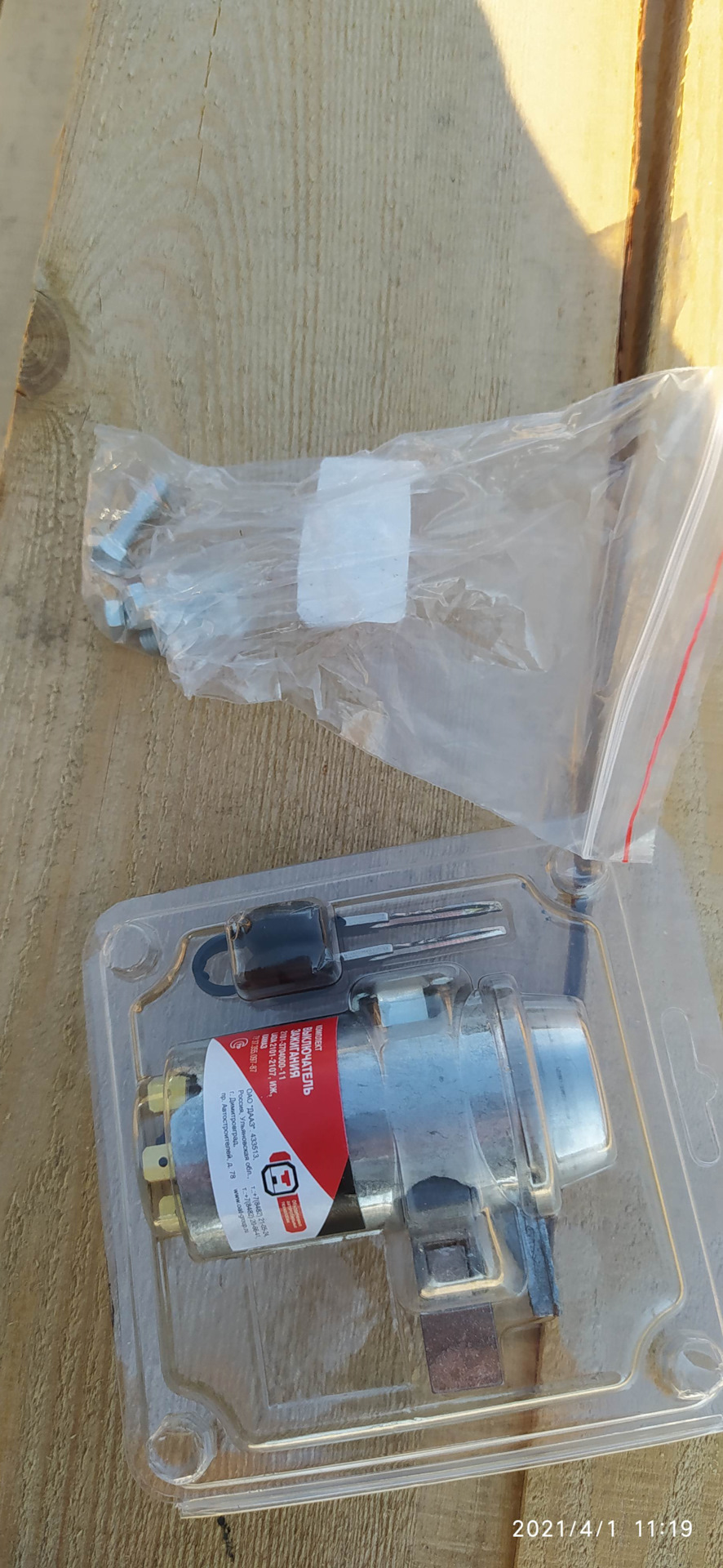

В магазине ремкомплектов не оказалась (на форуме пишут, такой бывает). Но был замок от 2101 за 230 руб. И до кучи 4 болта М8 по 6руб. Надо было под отвёртку брать, пришлось потом гайки на них ещё наворачивать, иначе ключ в скобу упирается.
Срывные брать не стал, чтоб потом опять с этим замком не корячится, т.к. замок уже старый, фиг знает что там дальше развалится. Родной от гранты с личинками в двери около 2т.р.

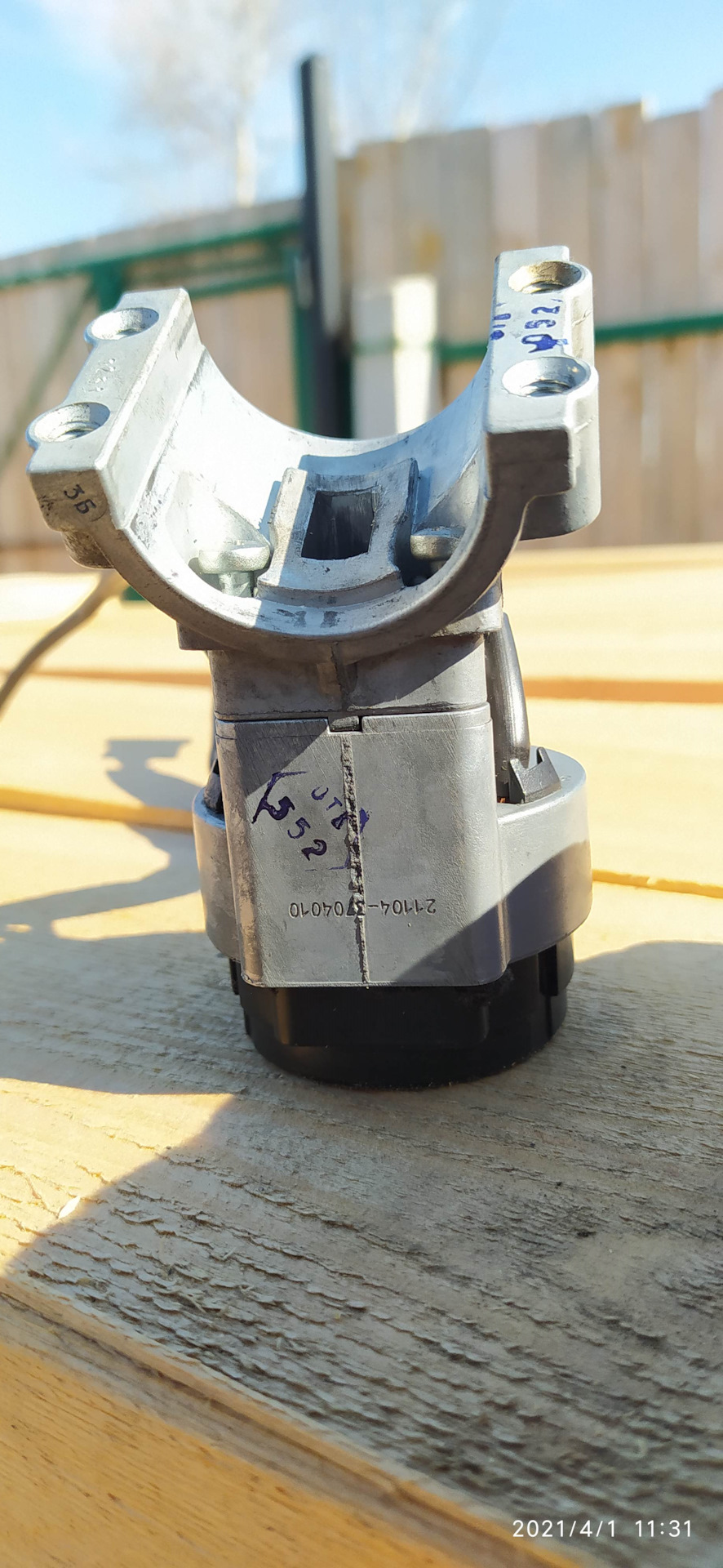

В итоге вот снятый замок от гранты (маркировка на фото). Сверху три винта и снимается крышечка. Внутри верхушки замок руля, я его снял, он до этого уже не работал. Там уже всё подизношено, решил нафиг он там не нужен.
А вот купленный от ВАЗ2101 и набор болтов. Далее разбирается он за 2 минуты (там всё на стопорных колцах) и извлекается заветная пружинка. В ремкомплекте она отдельно за 50 руб бывает (такой отзыв читал).

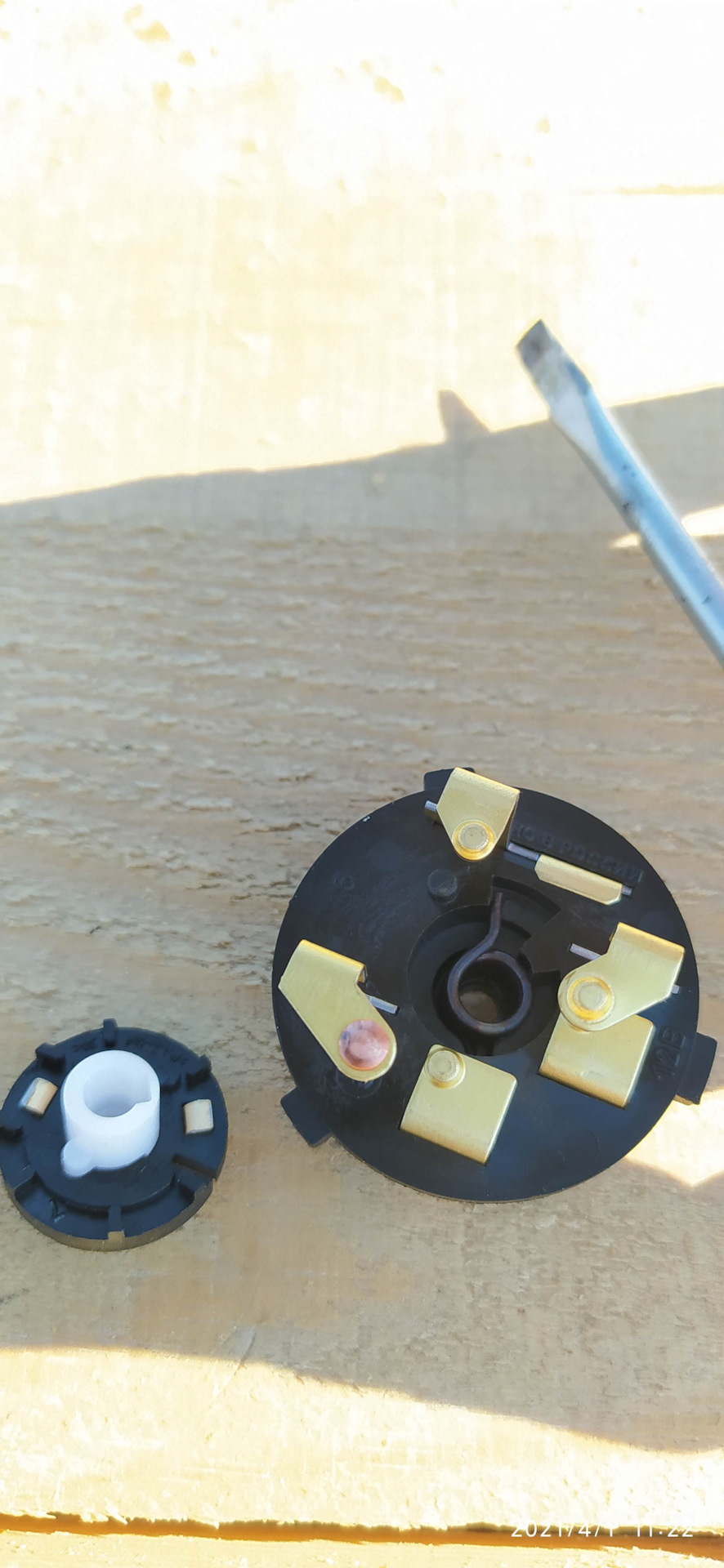

Ну и вот вскрытый замок от гранты с уже вставленной пружиной

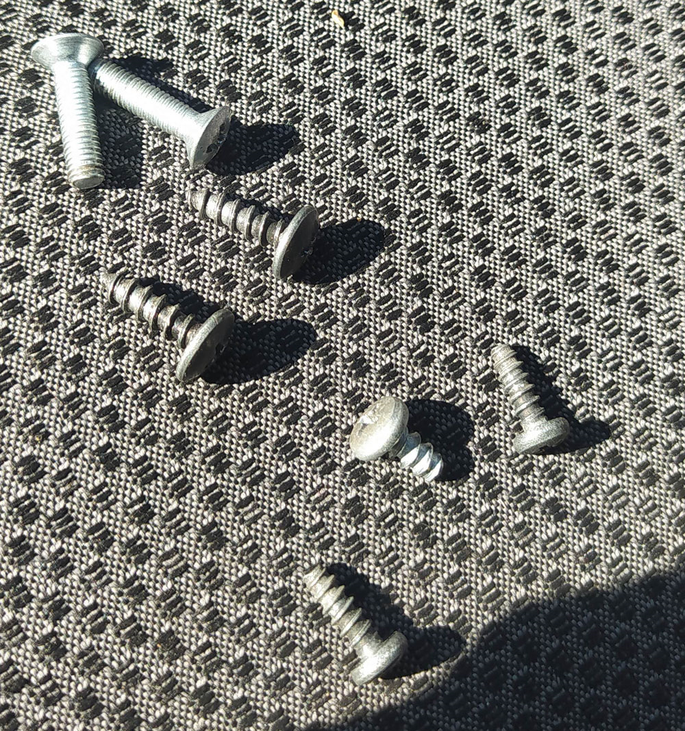

А это набор винтов крепления кожуха на руле — всё снимается элементарно.
В итоге уложился в 254 рубля, что пока дешевле замены замка в сборе

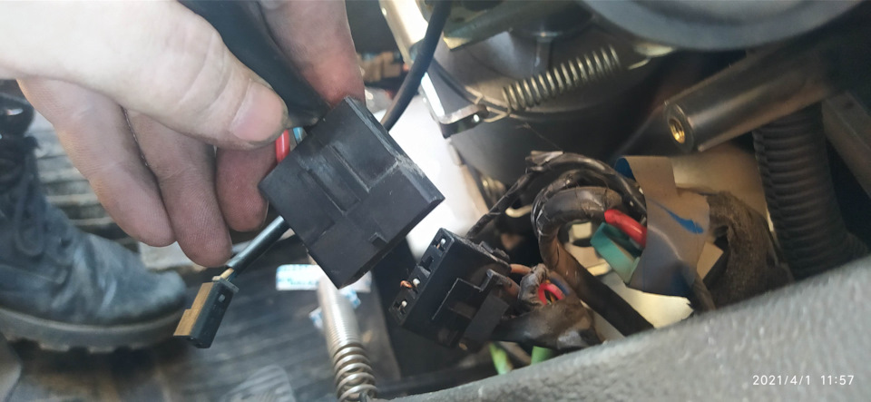

Первый раз собрал и забыл подключить разъёмы. Пришлось кожух ещё раз вскрывать .
У гранты разъём отдельно от замка, там всего три провода. И доп.разъём мальникий — антенна иммобилайзера.
У меня виден проводок в разъёме — это подключение "зажигание" для БК мульт. Я там брал +12В "зажигание", "логический замок" не нравился, долго экран светился после отключения зажигания.

Мужики подскажите, у меня гранта 14 года, с простым пластиковым ключем, думаю без иммобилайзера. Подойдет ли замок который для гранты с иммобилайзером, то есть с большим трехконтактным штекером и малым двухконтактным? Будет ли работать зажигание? Спасибо!
Замки одинаковые. А вот имобилайзер у всех грант должен быть, он прошит как программа в блоку управления.
Малый двухконтактный — это и есть антенна иммобилайзера.

Теперь разобрался, он у меня не активирован, поэтому просто оба штекера подсоединил и все, поменял замок, все работает. Спасибо!

Ни стамески, не зубила, только отвёртка была, ей попробовал с помощью молотка, не вышло. За 8 лет видать закисло хорошо. Ключом откручивал, думал сварку сорвёт. Показалось, там бить не удобно.
Сварочником быстро, на 60А выставил, 2мм электрод — по капле металла и готово. На сидение старую кожаную куртку кидал от искр.
Контактная группа стоит руб 40-50, там пружина
Не продают в наших магазинах.
Я искатал бензина на 40-50 руб в поисках по магазинам от 2101. Замок даже не у всех есть. Видимо маловостребованная деталь.
Ну да наверное классика ушла уже в прошлое, я кнопку птф от Приоры в 5 магазинах найти не смог 😄, в одном сказали сейчас чёт с приорой сложно
А зачем весь замок покупать? Я покупал только контактную группу отдельно и снимал пружину.

Болты нужно было круглые брать, под внутренний шестигранник. Или на этих просто паз под отвёртку пропилить.
Сразу не догадался. А эти в сварке все четыре. Их ток выкинуть.
Я имел ввиду болты, которые купили, на них паз пропилить. Да и сварка на наждаке легко обтачивается, зачем выкидывать.
Обычно в дело такие не пригождаются. Это отрезать, обточить. Под отвертку пропил пилить.
А на купленных кайку накрутил до упора, пилить долго.
