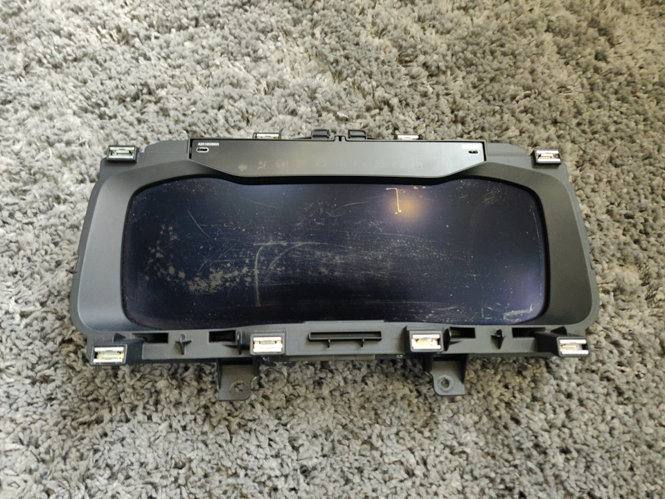

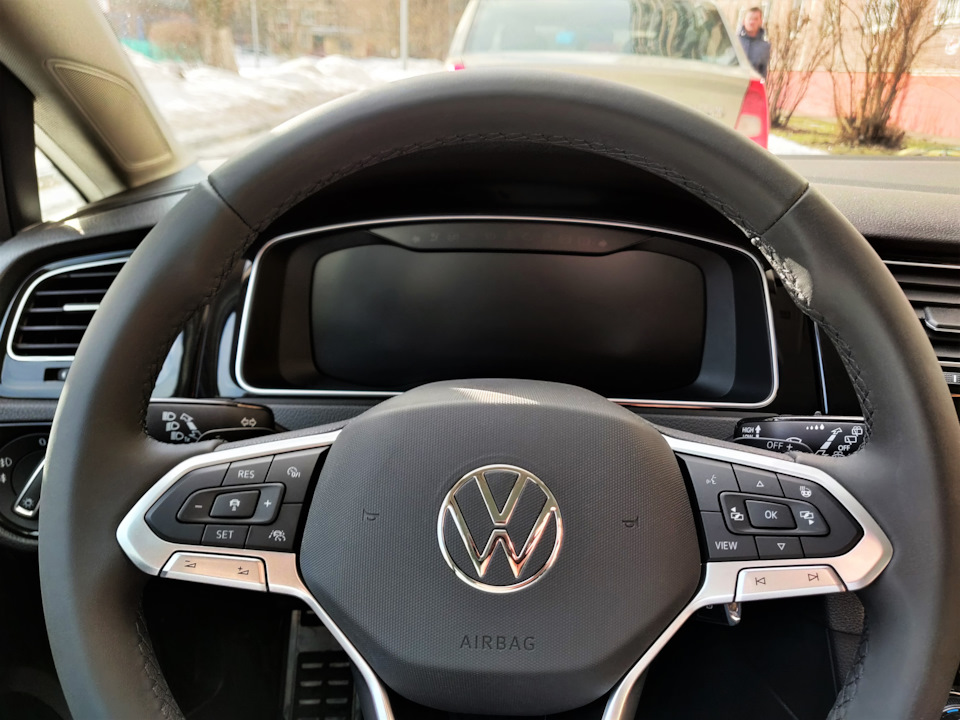

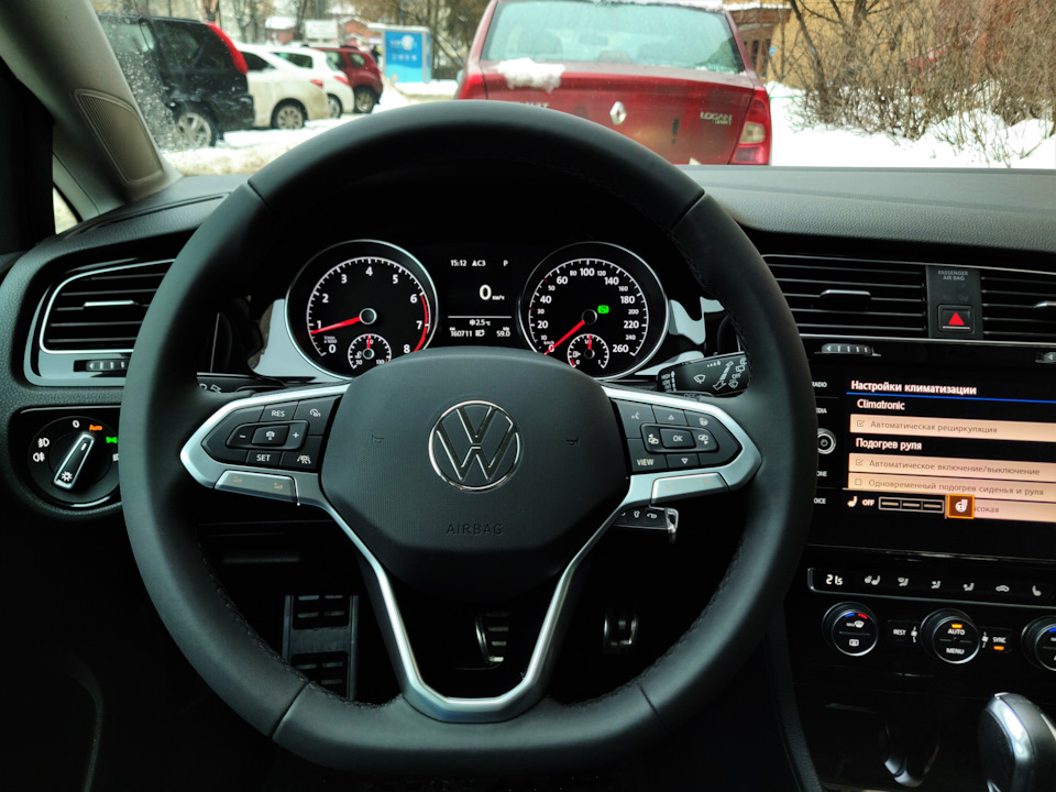

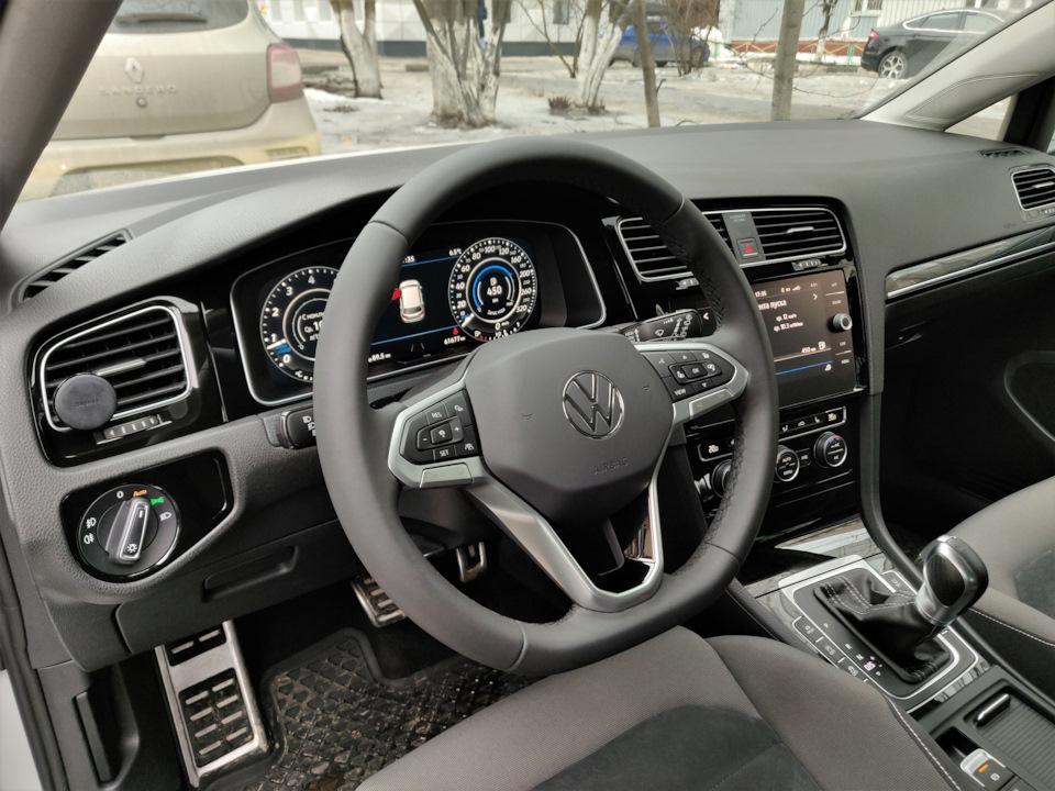

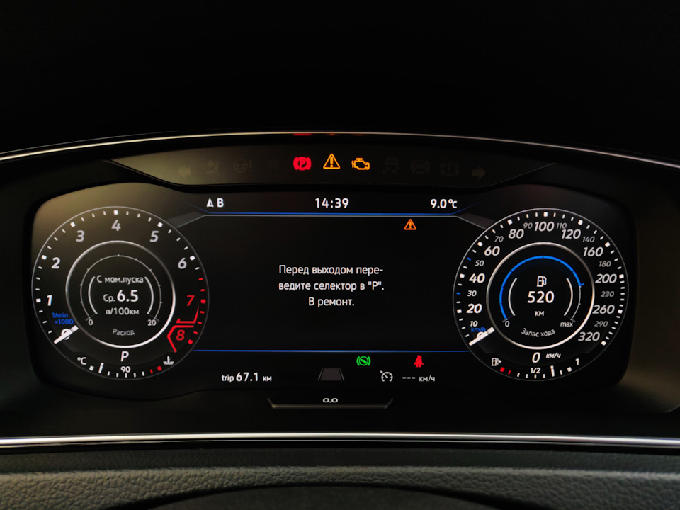

В моем авто появилось несколько новых дополнений, поэтому пришло время заменить старую стрелочную приборку на цифровую AID.
Приборку искал довольно продолжительное время, цены сейчас на них негуманные. В итоге дождался, когда ребята из Беларуси привезут очередной Гольф Р на разбор и купил у них приборную панель с выводом навигации 5G1 920 791 за 30000₽ с целым корпусом, но с полностью испорченным антибликовым покрытием на экране, как оказалось это не последняя проблема этой приборки.
Рамку заказывал новую на али 5GG 854 377 за 2900₽.

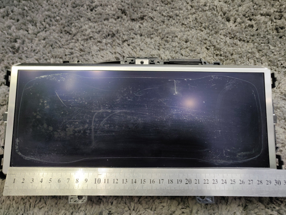

После получения посылки с большим удовольствием приступил к восстановлению внешнего вида экрана.

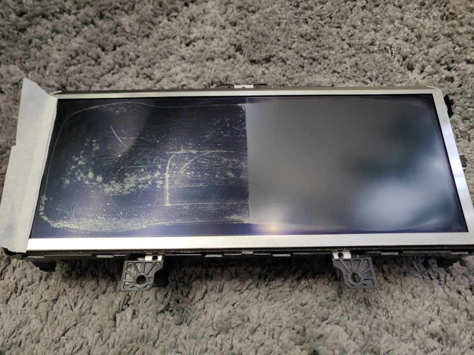

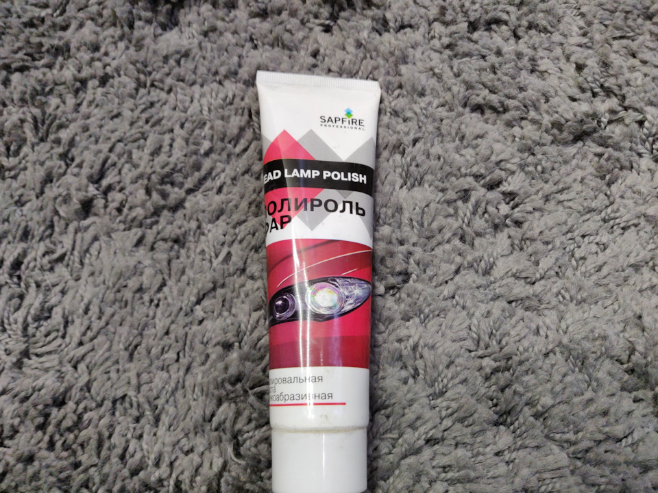

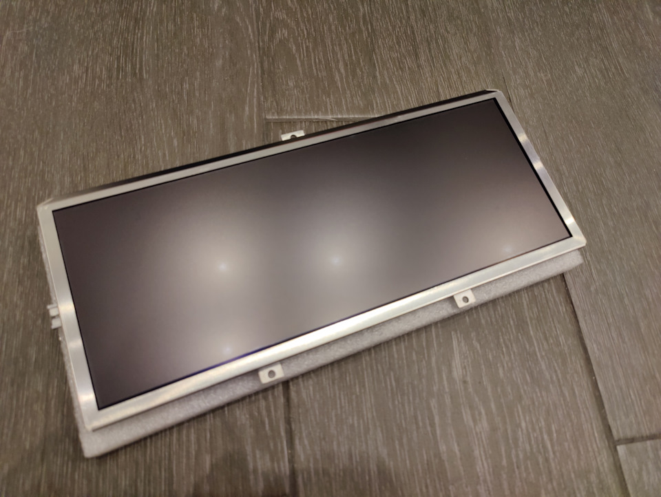

Изначально хотел заменить поляризационную пленку, но начитавшись статей с проблемами покрытия экранов на старых ауди решил попробовать полностью удалить покрытие с дисплея при помощи дешевой полироли для фар. Покрытие стерлось довольно легко и это пугает, на мойке при неаккуратном обращении с химией можно запросто испортить это покрытие, поэтому советую использовать защитную пленку.
Экран имеет размеры 110x295мм, я использовал антибликовую пленку для 15.6 дюймовых ноутбуков, предварительно отрезав ее по размеру. Чтобы не было пыли на дисплее советую приклеивать пленку в ванной комнате, предварительно включив горячую воду в душе, через минуту пыль осядет и можно приступать к делу не боясь мусора.
После удаления покрытия экран становится более серым, но остаётся по прежнему матовым.

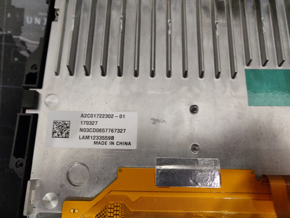

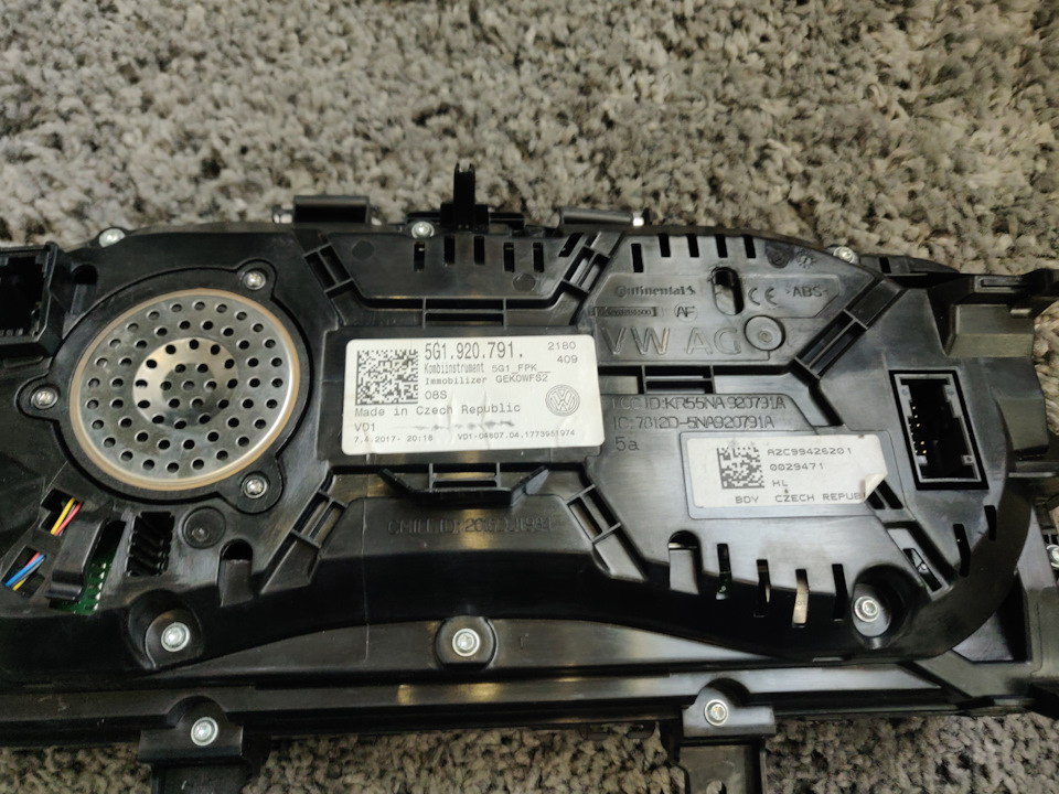

Немного технических особенностей экрана. Он выполнен по технологии TFT, имеет диагональ 12,3 дюйма с разрешением 1440 x 540 пикселей.
При желании можно заменить сам экран на новый. На aли экран стоит около 10 тысяч ₽.
Существует 2 типа дисплеев, информации о совместимости между ними пока нет.
Артикулы следующие:
V1
LAM1233559A A2C01722300-01
LAM1233559B A2C01722301-01
LPM123G218A A2C01722303-01
V2
LAM123G115B A2C02829401-01

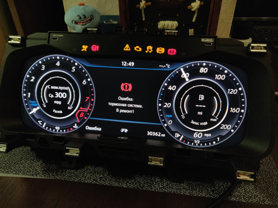

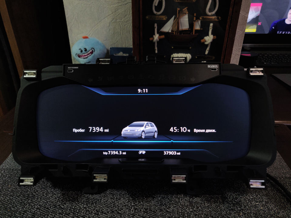

Далее подключил приборную панель "на столе" для намотки пробега. На одометре пробег был чуть меньше 50 тысяч километров и чтоб домотать до текущего мне бы понадобилось 17 дней непрерывной работы панели. Поэтому было решено пойти по пути перекупов и сделать пробег ровно на 100 тысяч меньше текущего. Процедура заняла у меня чуть менее двух суток. Скорость намотки составляет 265км/ч. Намотку выполнял при помощи утилиты Virtual Cockpit v1.8 и кабеля VCDS. Скачать утилиту и прошивку можно здесь. Логин и пароль: guest

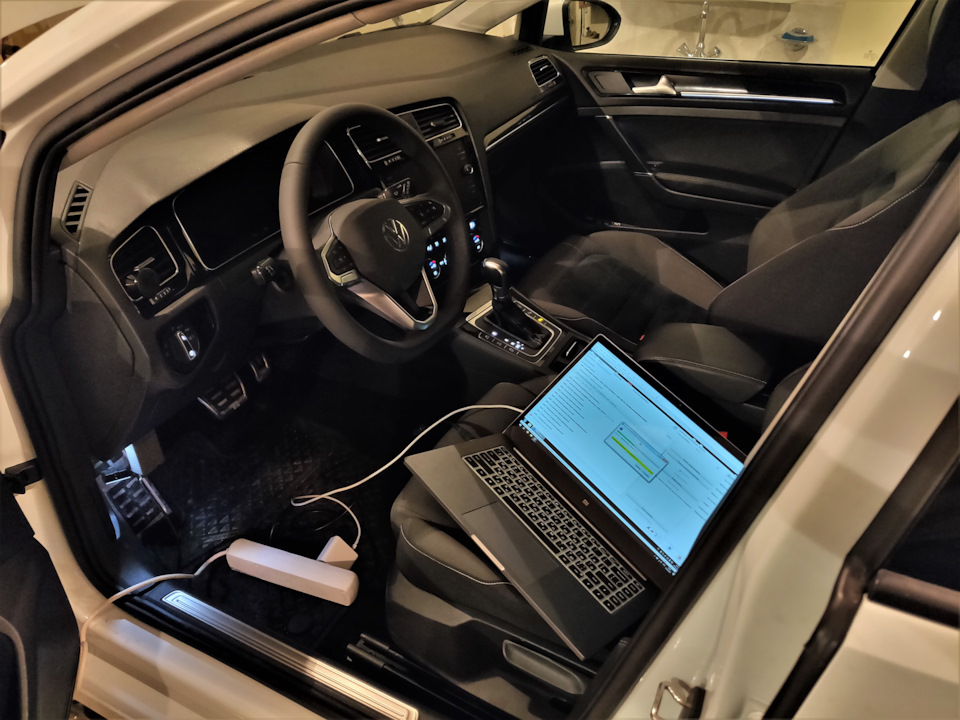

Чтоб установить приборку на авто необходим шнур VAS5054A и доступ к ODIS Online. За снятие защиты компонентов и прописывание ключей по удаленке отдал 1500р. В принципе в процедуре ничего сложного нет, привязка делается буквально в пару кликов. При первичном подключении новой приборки слетает кодировка и базовые установки блока абс, чтоб этого не произошло теоретически можно отключить разъём от блока АБС под капотом и после снятия защиты компонентов подключить его обратно.

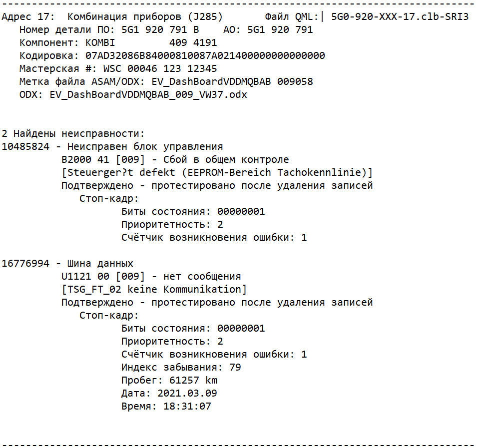

Далее пришёл черёд работы над ошибками, основная чась ушла после корректировки кодировки, но остались две неудаляемые ошибки.

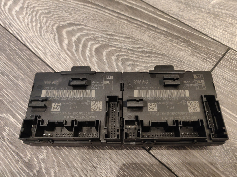

Ошибка "16776994 — [TSG_FT_02 keine Kommunikation]" вызвана устаревшим водительским дверным блоком 5Q0 959 593 без букв после номера. Эту проблему я решил при помощи замены на блок от тигуана 5Q0 959 593 E. При установке дверных блоков от других моделей возможны проблемы с зеркалами и стеклами, тогда придется искать человека который зальёт в них нужную параметрию, могу с этим помочь.
У меня после установки блока от тигуана перестал работать доводчик стекла и была ошибка связанная с базовой установкой. Эту проблему удалось решить исправлением типа мотора стеклоподъёмника в кодировке. Пассажирский блок можно не менять, никаких ошибок и проблем в работе у меня не появилось.
Вторая ошибка "10485828 — Неисправен блок управления" связана с самой приборной панелью. Поизучав форумы, увидел, что ошибка довольно распространенная и на нее можно не обращать внимания.
У меня эта ошибка появилась из-за включения приборной панели без внутреннего динамика.

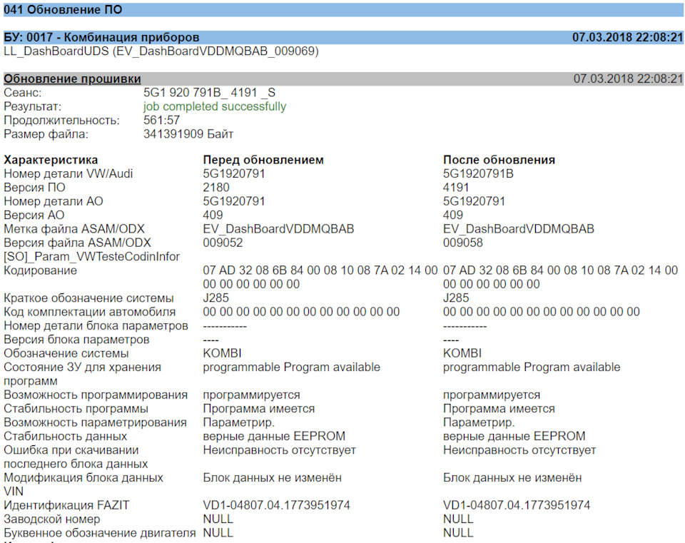

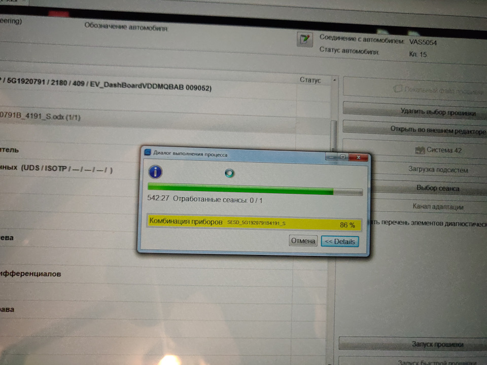

Так как ошибка мозолила глаза, то было решено выполнить обновление прошивки. В сети есть две версии прошивки:
VW_FL_5G1920791A_3195_S.odx
VW_FL_5G1920791B_4191_S.odx
У меня приборная панель без индекса с прошивкой 2180 и были сомнения в возможности обновления.
Процесс обновления через odis занимает продолжительное время, то есть очень продолжительное время. У меня приборка обновлялась 9.5 часов. Поэтому нужно обеспечить авто, ноут и себя питанием.
После обновления прошивки из положительных изменений обнаружилось, что у меня заработала кнопка "VIEW" на руле. А из отрицательных измений, что ошибка о неисправности приборной панели не только не исчезла, но и начала отображаться на самой приборке и в магнитоле)
По информации с форумов выяснил, что некоторым удалось убрать ошибку повторным накатыванием обновления на текущую версию. Я же решил выполнить обновление на более старую прошивку о чем позже пожалел. Обновление началось как обычно, но через некоторое время у меня произошел сбой и обновление прервалось. Я, испугавшись что упорол приборку, решил обратно обновить на последнюю версию 4191. Обновление на моё удивление прошло довольно быстро и после завершения все зарегистрированные ошибки исчезли.
Приборная панель сейчас работает в штатном режиме, по диагностике никаких ошибок нет, но на приборке при каждом включении появляется: "Перед выходом переведите селектор в "P". В ремонт." У многих эта ошибка связана с селектором переключения передач, но у меня на старой панели вроде такой ошибки не было, поэтому не думаю что проблема в этом.
UPD: Убрал ошибку, сняв галочку в кодировке с автоматической коробки передач. В 17 блоке 3 байт 3 бит.
С приборной панели и магнитолы все ошибки исчезли, но в диагностике теперь висит ошибка о неверной кодировке. Есть предположение, что ошибка вызвана старым селектором КПП, но эту версию нужно проверить.

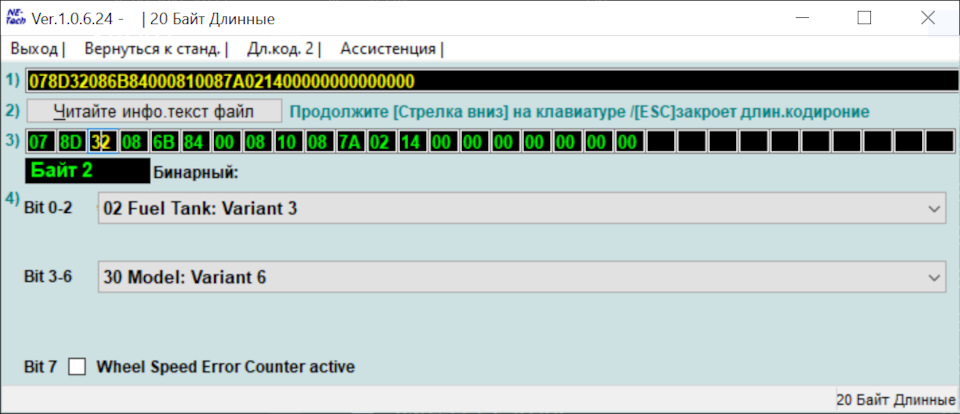

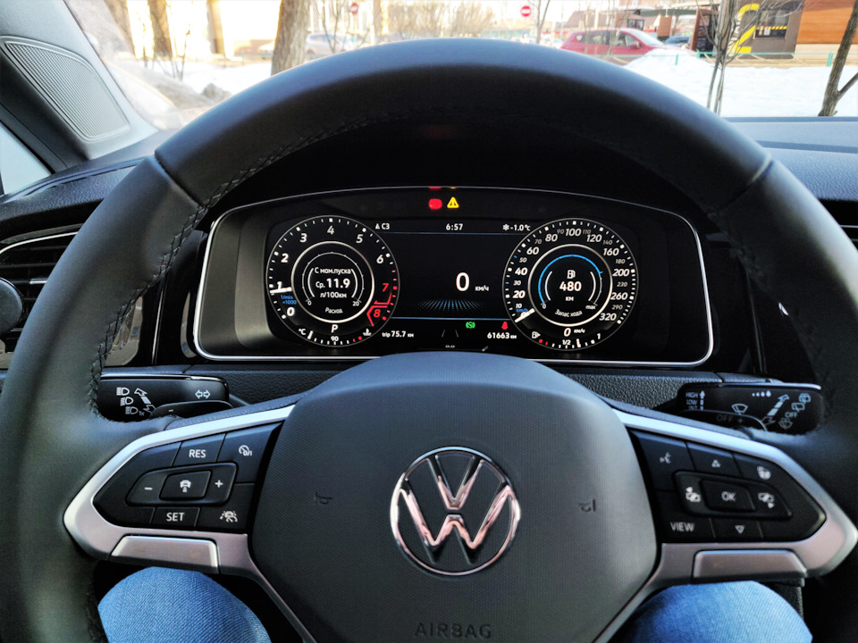

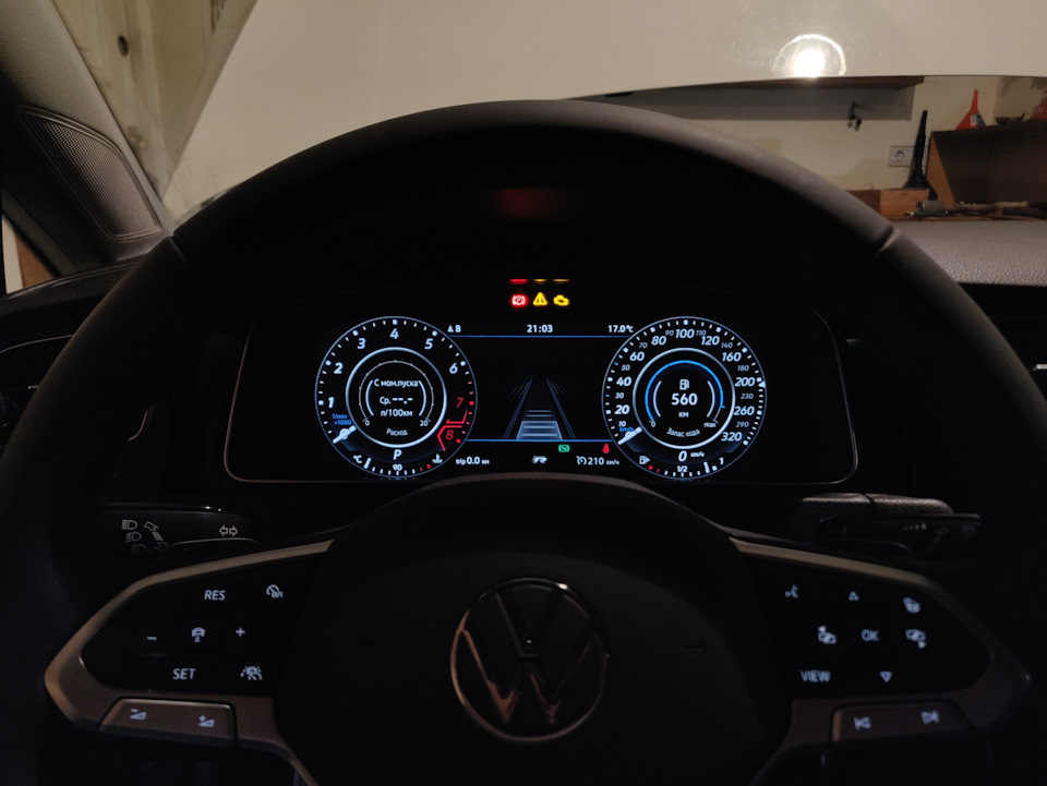

После борьбы с ошибками закодировал тему с точками, разметкой спидометра до 320км/ч и буквой R внизу экрана, для этого нужно:
Перейти в длинное кодирование, 2 байт 3-6 Бит выбрать "30 Model: Variant 6", либо поставить галочки в 4 и 5 бите, а в 3 и 6 убать.
Далее перейти в адаптации. Установить в разделе Display Depiction: "Version 3", а в Tube version: "Variant 4".

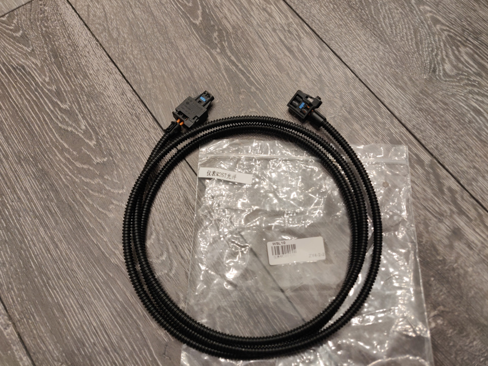

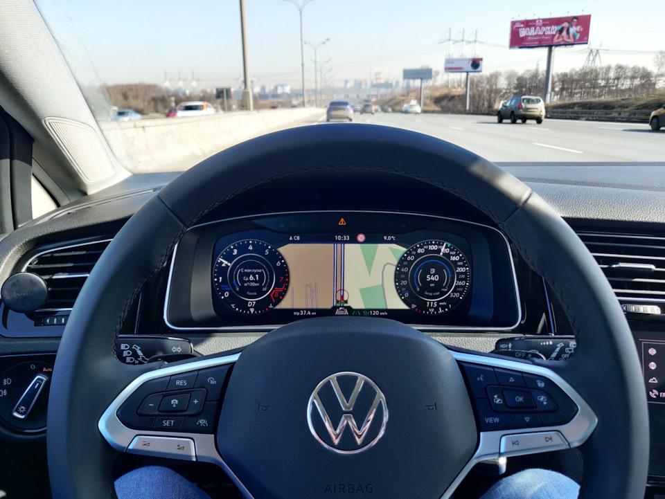

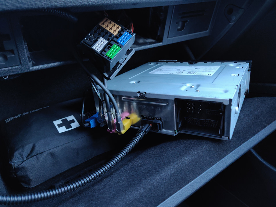

Ещё наконец приехал оптоволоконный кабель для подключения навигации. Заказывал на али за 1000₽, дополнительный переходник из комплекта не нужен.
Подключение простое, Кабель приходит в разобранном виде с одной из сторон для удобного прокладывания. Главное при установке провода в разъём не перепутать вход и выход.
После подключения если не выводится навигация на экран необходимо включить оптику в блоке 5F. В длинном кодировании:
Bit 5 byte_19_Most, 1=On
Bit 0 byte_22_Dashboard_Graphic_Variant, 0=MOST
В адаптациях 5F:
Dashboard_Display_Configuration-ability_switch_nav_maps ---> On
Dashboard_Display_Configuration-call_picture ---> On
Dashboard_Display_Configuration-fastlist_most ---> On
Dashboard_Display_Configuration-navigation_map_compression_mode ---> H264
Dashboard_Display_Configuration-navigation_map_transmission_mode ---> MOST_streaming

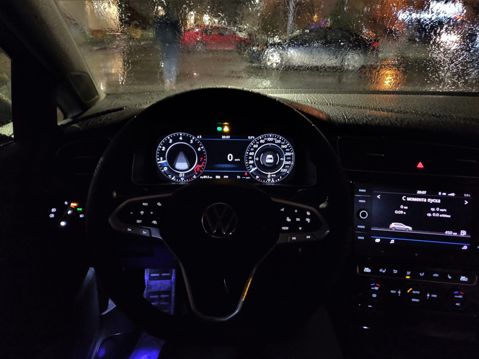

На этом установка приборки заканчивается и пора увидеть пару фото конечного результата.

Привет! Подскажите пожалуйста, как мне отобразить нечетные скорости (30-50-70)?
Все версии испробовал в Tubes, но у меня по-любому только четные.

А как поправил типа мотора стеклоподъёмника в кодировке 5Q0 959 593 E ? Такая же проблема после замены. Можешь кодировку дверных блоков скинуть?

Привет, а ты что-то кодировал для вывода навигации на приборку, у меня всё подключено, но когда перехожу во вкладку навигация показывает только компас, а когда на ГУ проложу маршрут, то на приборку показывает только стрелки и растояние.Куда копать?
Включи в кодировке оптику в блоке 5F.
Bit 5 byte_19_Most, On
В адаптациях 5F:

Всё сделал, но карта не выводится, крутится"Активация показа карты", а на ГУ кнопка перевода на приборка неактивна
В 22 байте снял галку?
Да снял, вот такая штука
IvanMusk
Короче в 22 байте стоял ещё 2 бит, Я его убрал и всё заработало

Вот это работа👍
9,5 часов обновлять приборку это конечно жестоко!
Ну а что поделать, скорость кан шины не позволяет. Вроде как существуют прошивки для обновления с сд карты через магнитолу, вот там время уже приемлемое.
ссыль на кабель плз)
Очень давно покупал, ссылок уже нет.
Раньше не нравились цифровые приборки, но твоя мне зашла. Очень круто смотрится!
Ещё бы экран OLED как на топовых телефонах, было бы вообще шикарно.
Yuran2033
Небо и земля по сравнению с аналоговой. Сам кайфую после обычной и это не только красиво, но и очень практично
