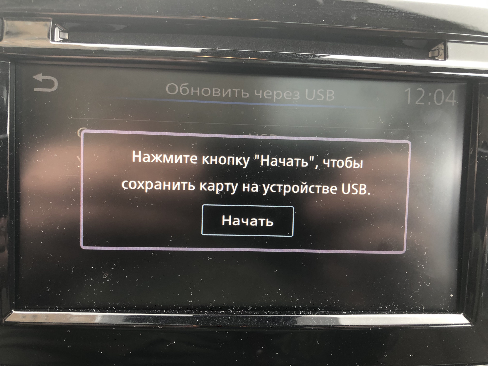

Сегодня обновляем карты навигации на Nissan Connect 4. Автомобили для рынка РФ не оборудованы встроенным модулем WI-FI, а возможно он просто деактивирован для нашего рынка, по этому из авто через интернет доступ обновить не получится.
В нашем случае обновление карт выполняется при помощи приложения Nissan Map Update Tool.
Найти данное приложение можно по ссылке apps.nissan.navshop.com/ru_ru/
Для обновления нам потребуется USB накопитель 16gb. В случае полной замены требуется 32gb

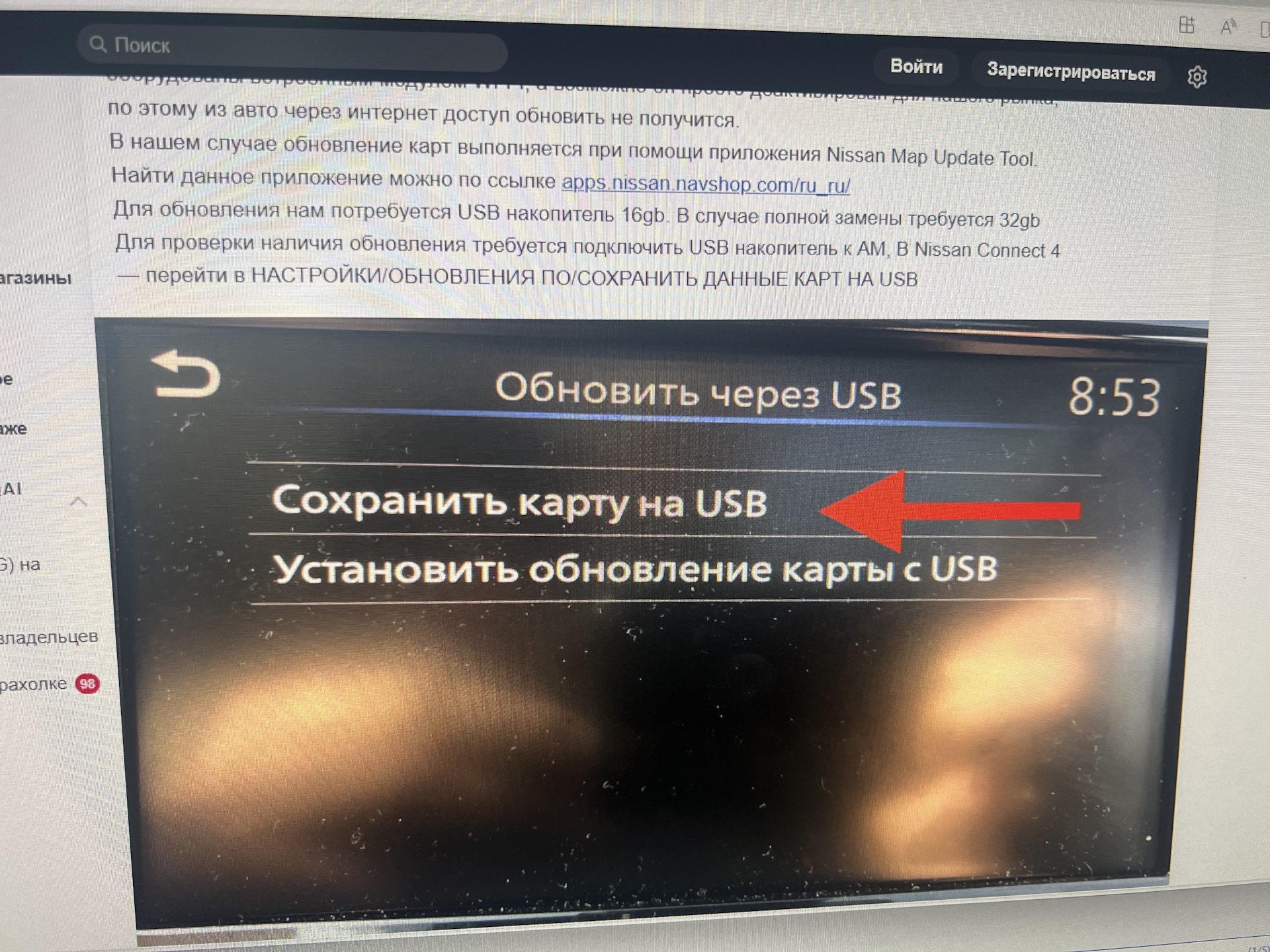

Для проверки наличия обновления требуется подключить USB накопитель к АМ, В Nissan Connect 4 — перейти в НАСТРОЙКИ/ОБНОВЛЕНИЯ ПО/СОХРАНИТЬ ДАННЫЕ КАРТ НА USB

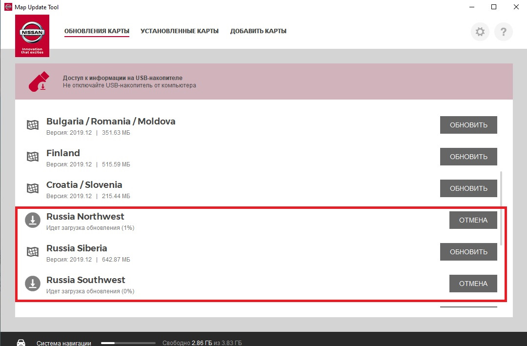

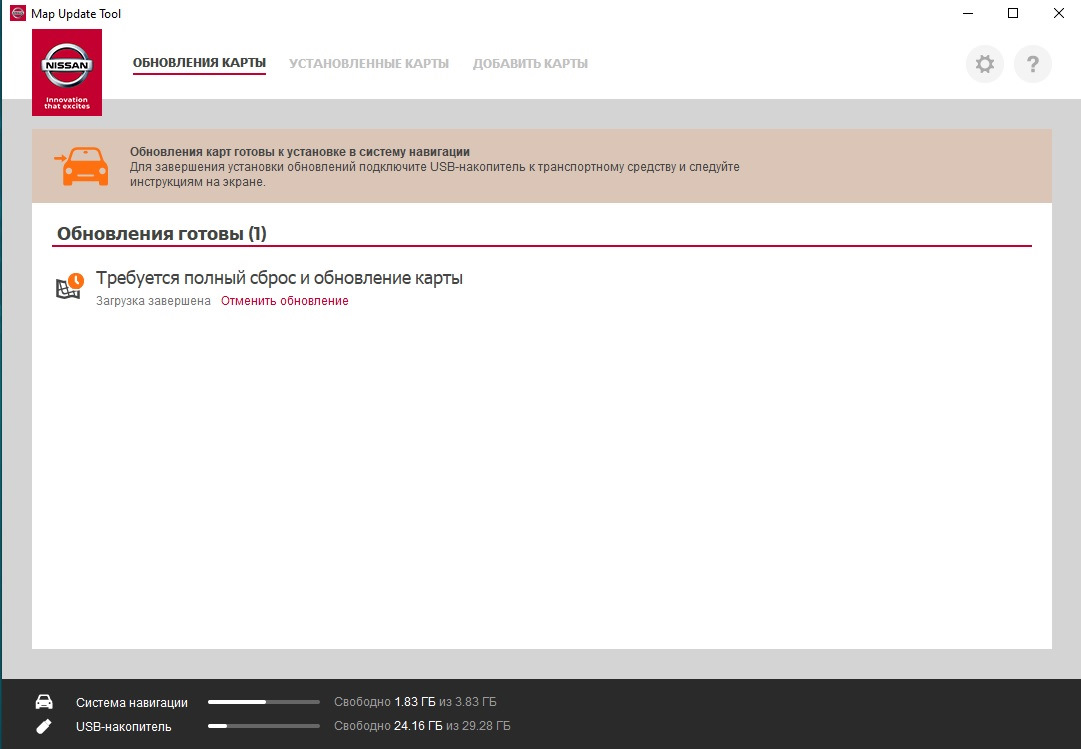

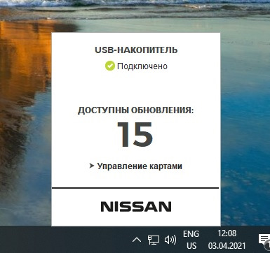

Далее скачиваем приложение MAP UPDATE TOOL, устанавливаем на ПК. При подключении USB к ПК, приложение автоматически сканирует накопитель и проверяет наличие ПО.
У меня Nissan 21г.в., дилер видимо не очень заботился об установке последней версии карт, возможно конечно обновление карт не входит в список предпродажной подготовки. У меня были установлены карты 04.2019.Последнее доступное обновление от 12.2019. Скудненько конечно, но раз обновление есть, обновляем.
Выше из фото и подписей к ним процесс установки думаю понятен. Процесс установки карт в АМ занимает порядка 10 минут.
UPD:
Путём сброса карты и новой загрузки карта обновляется до версии 03.2020.

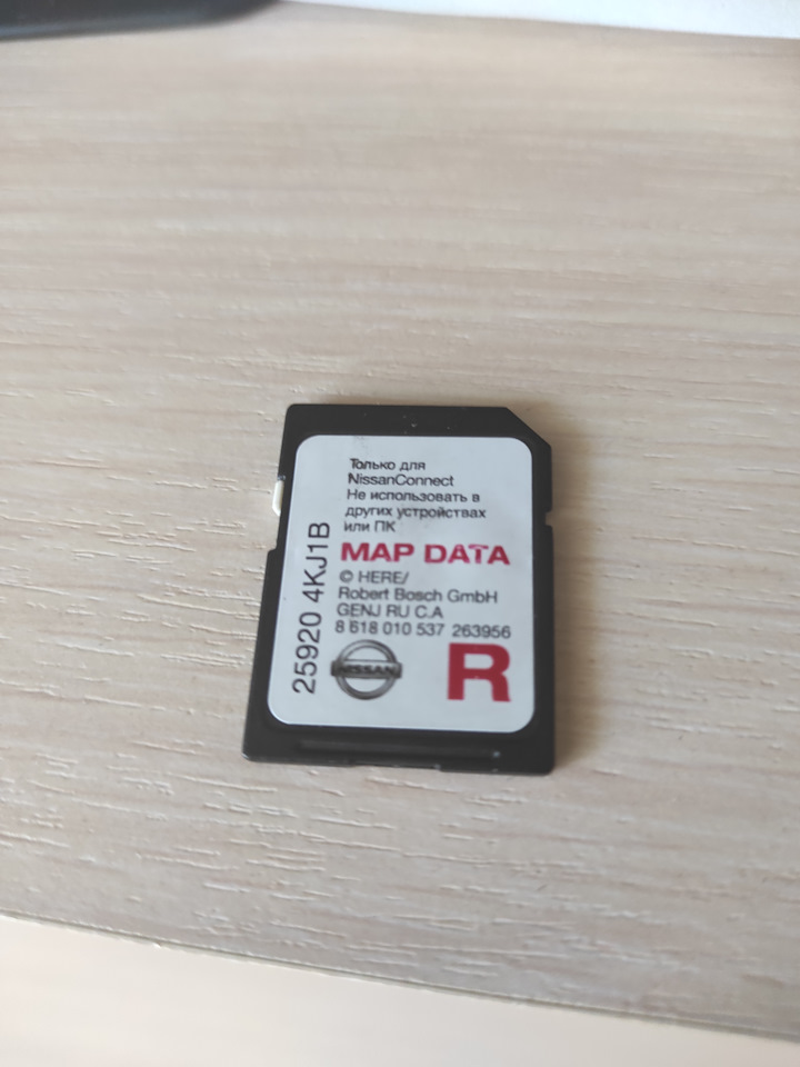

Добрый день! Qashqai J11, 2016 г.в. выпуск: sd2-connect-nav-2013-RUS-R7 v1.
Подскажите как обновить карту? Все меню облазил, не могу найти кнопку в настройках, для сохранения карты на USB.
На 16 году нужно отдельно покупать SD карту с картами, на сколько помню.
В магнитофоне должен быть Слот по неё.
Да там есть sd карта. ну и usb вход тоже есть. получается это единственный вариант, купить sd с новыми картами? Раньше ~3500 было, дороговато. Проще яндекс
Значит проще Яндекс:)

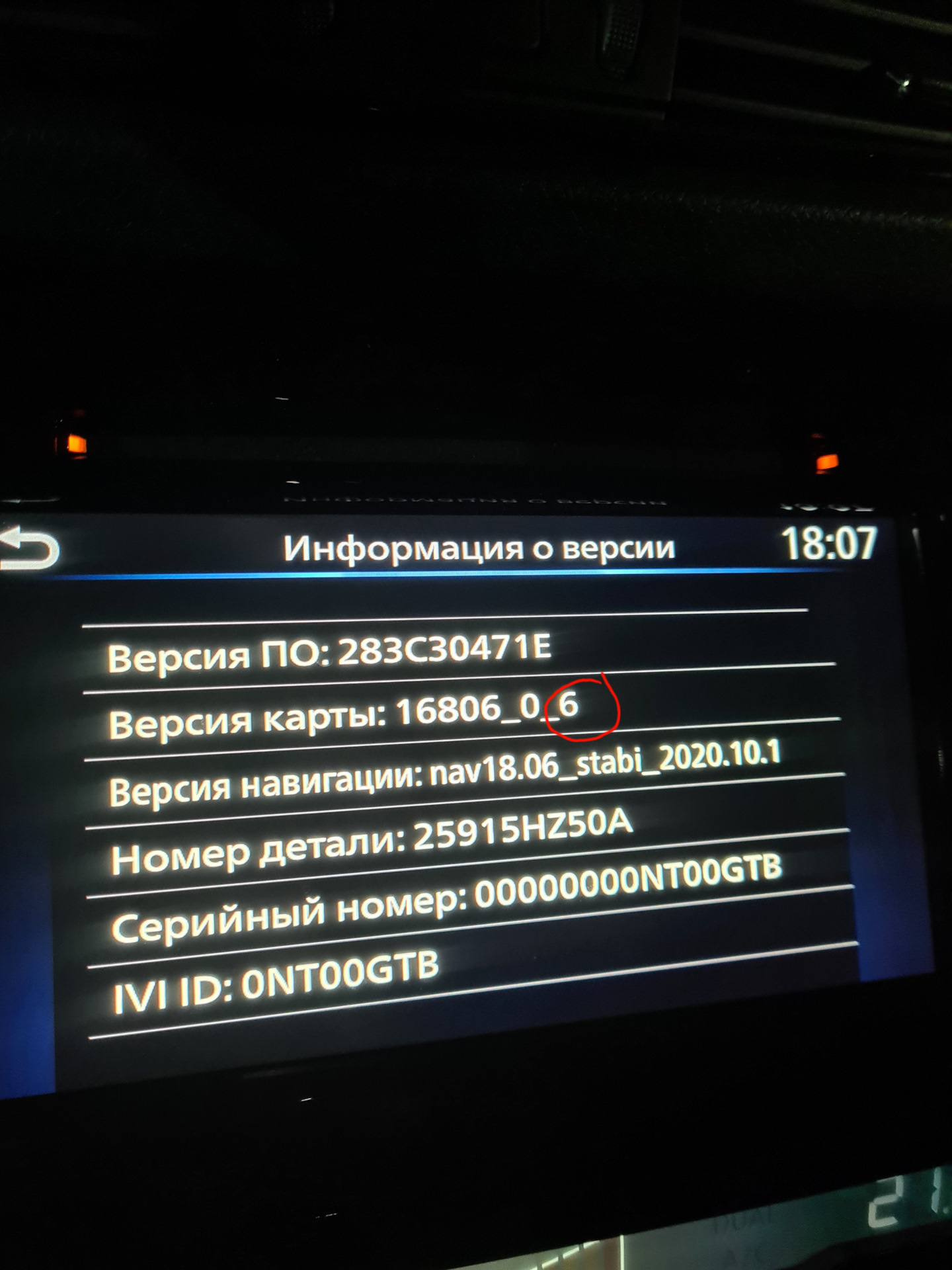

Привет всем. Кто может сказать, какая версия карты последняя? У меня — 16806_0_6. Версия навигации nav18.06_stabi_2020.10.1. Так же как и на фото Tpax33. Последняя ли это карта? У меня обновлялось зимой.

У меня тоже, но непонятно, что обновилось. Написано, что версия карты — 16806_0_6, что это значит? На какое число?
Сегодня обновились карты на NC4 авто ноября 2021, который с wi-fi. От какой даты карты — не понятно.
До обновления было то же самое, только вместо цифры 6 была 4.

Да, непонятно. что означает 16806_0_6 Сегодня попробую через усб обновить, может с полным сбросом карта новее? вай фай пишет, что обновлений нет. Хотелось бы перед отпуском новые карты иметь. А яндекс авто и андроид авто глючат.
чет я так и не понял, что делать тем, у кого SD-card?
