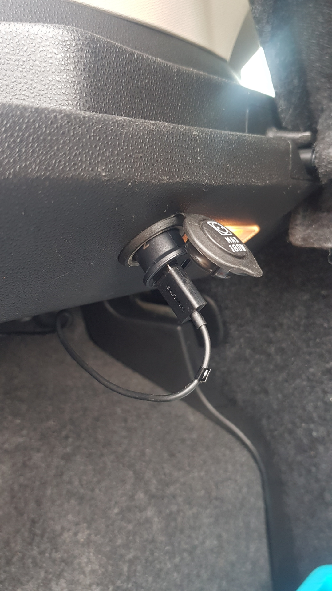

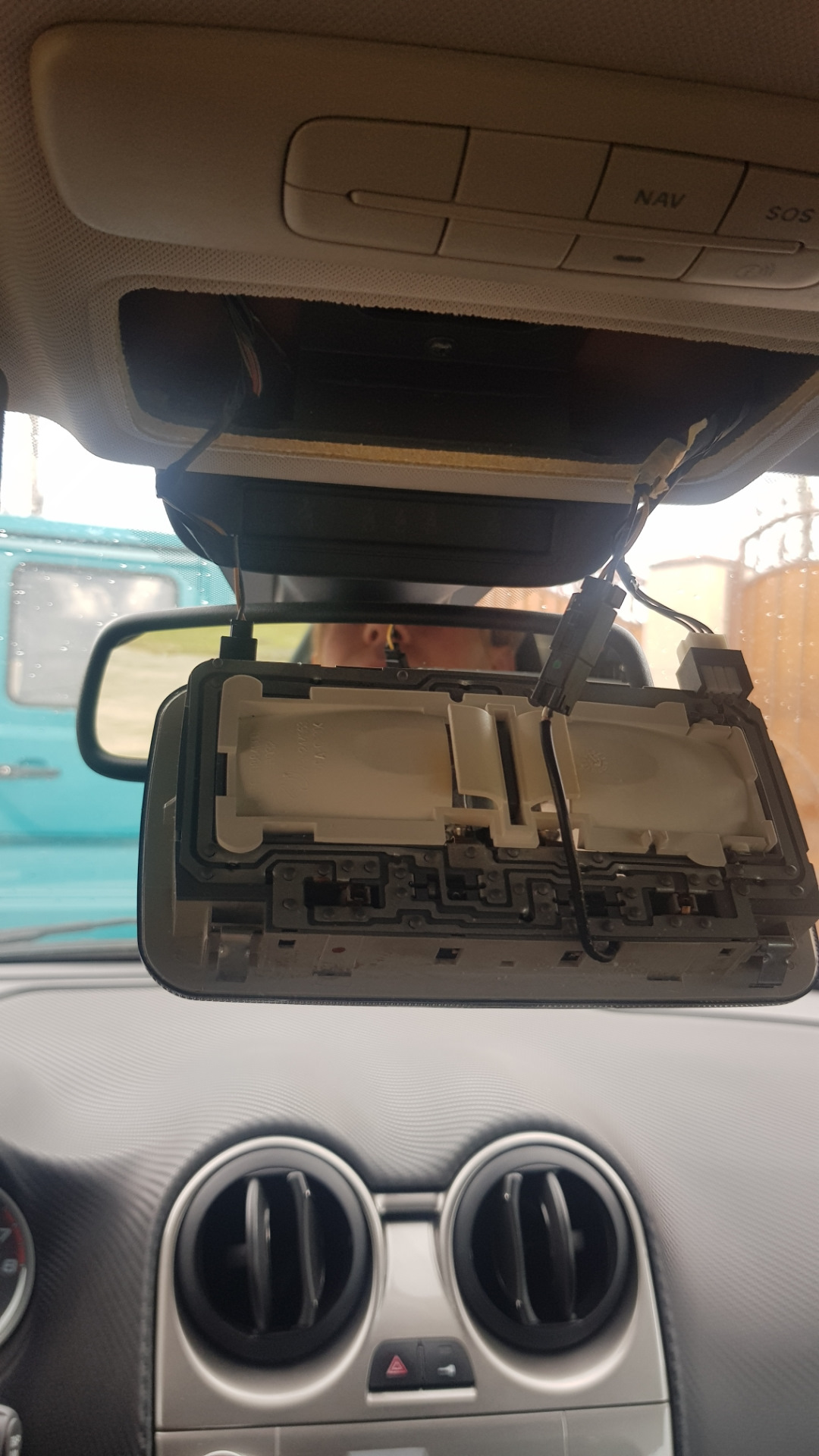

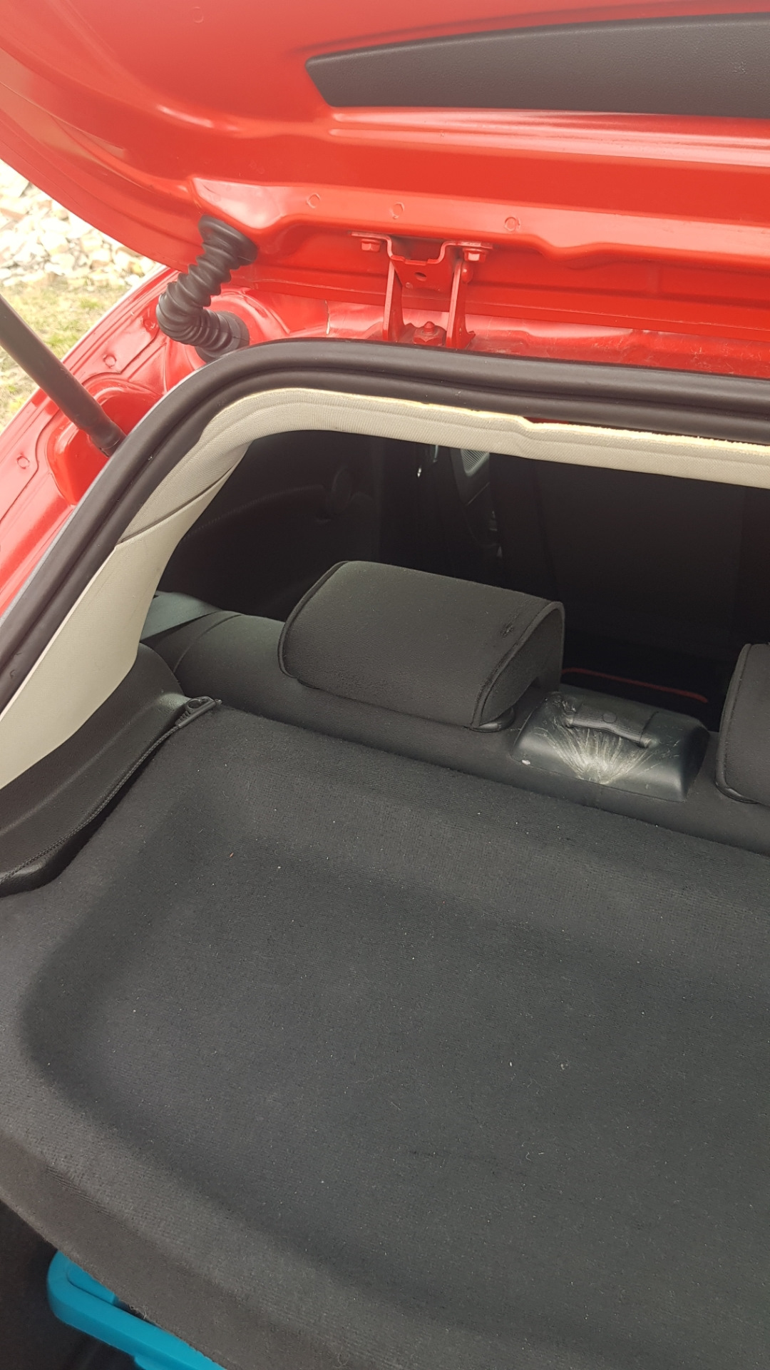

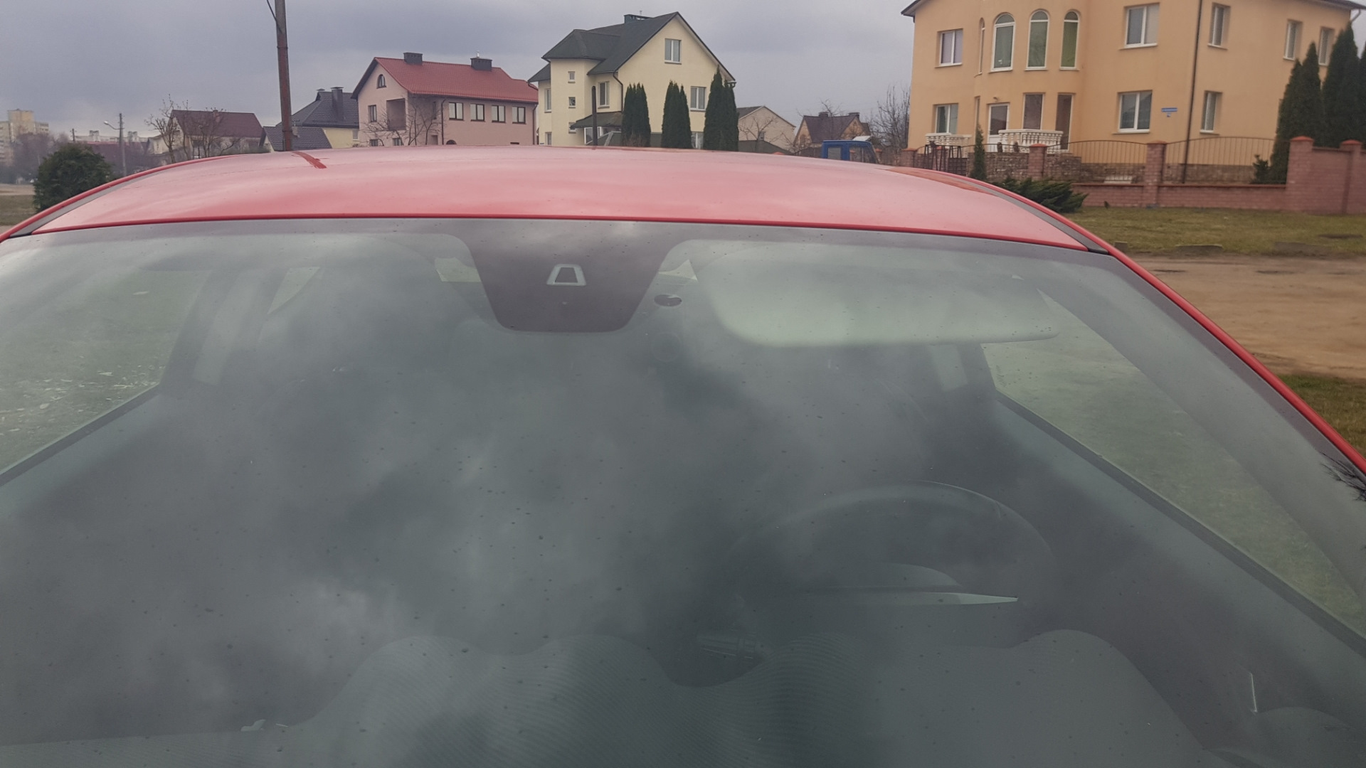

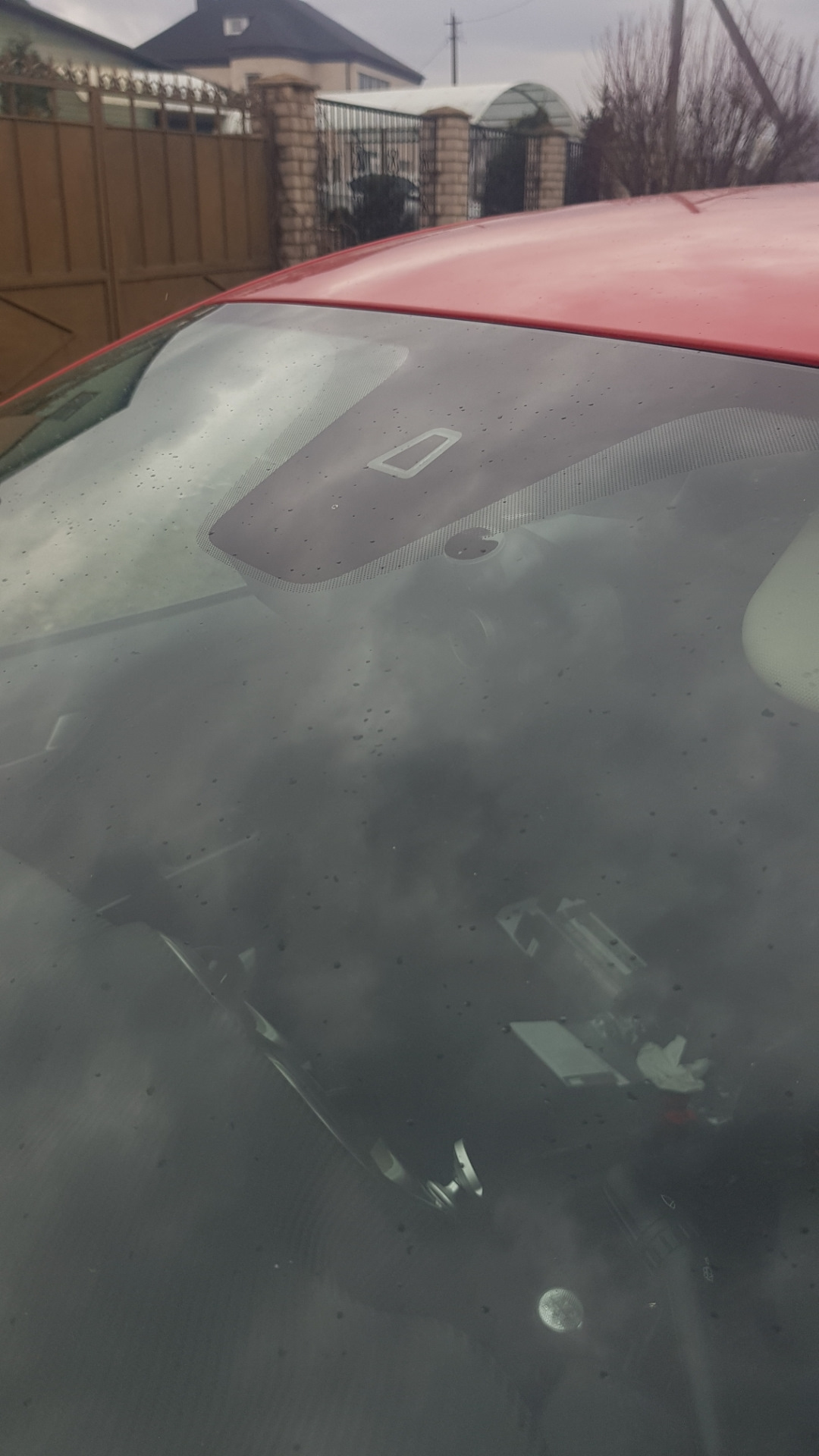

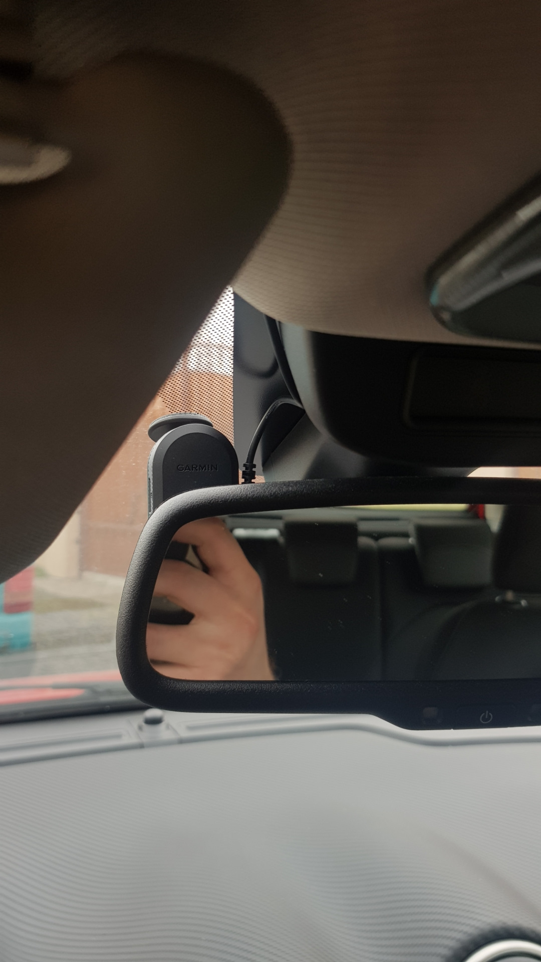

Думал как бы его ьак аккуратно поставить, чтобы провода не болтались под носом, да и розеткой пользуюсь частенько. Покурил Google, думал запитаться от светильника, припаять доп. розетку (очень кстати метод интересный, аккуртано, ничего лишнего как по мне (разбирать родной зарядник не нужно и всякой пайки колхозной тоже нету). Конечно, всегда есть "но". Чисто личное. Честно – страх что что-нибудь может коротнуть. Потом вспомнил, что у меня в багажнике есть ещё одна розетка. Решено было тянуть провод туда (благо провод 4м).

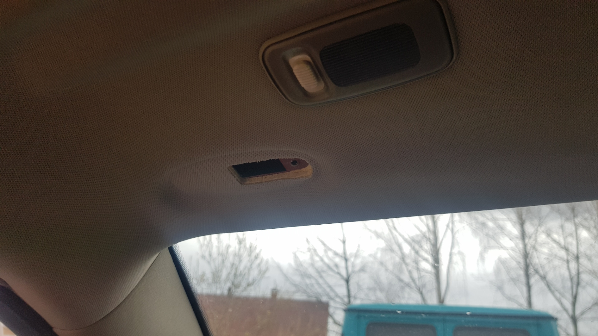

Начал как раз со светильника, там оказалось 3 болта, откручиваем 2 (на нужную мне сторону). Регистратор кидал с водительской стороны. Так же пришлось снять козырёк от солнца (как он правильно называется не помню) 😁

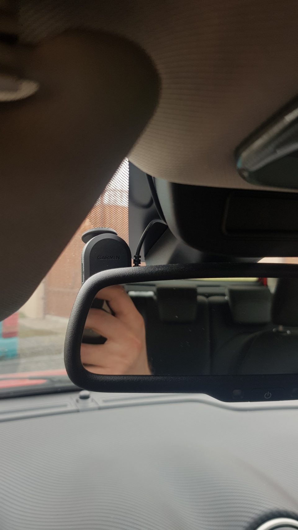

В общем потом пошёл я разбирать потолок с левой стороны. Все на самом деле оказалось не трудно, пока я не дошёл до кожуха, который закрывает ремень безопасности, пришлось попотеть, но вроде отщёлкнул. Походу что то всё таки ещё я ломанул, т.к люфт небольшой присутствует. Но да ладно. Ну, дальше довёл до багажника подключил. Всё заработало!
