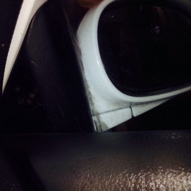

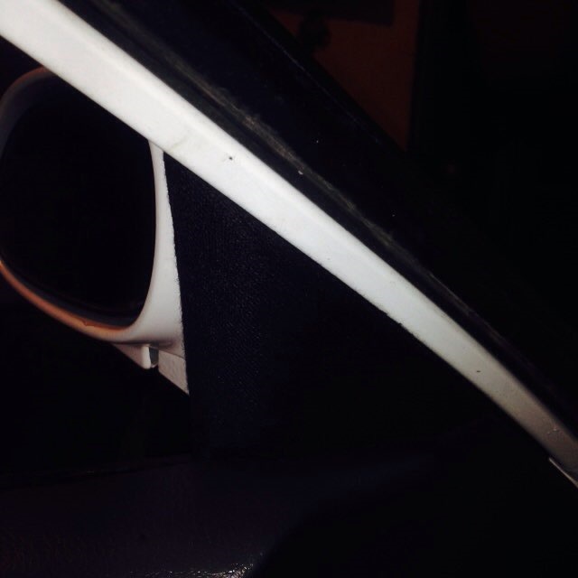

Итак, денег нет а что то делать желание есть) приехал, сделал сигналку, потом смотрю, уголки уже почти год так и просят чтобы я с ними что то сделал, вспомнил что есть антискрип, взял его и заклеил, получилось лучше чем было точно )

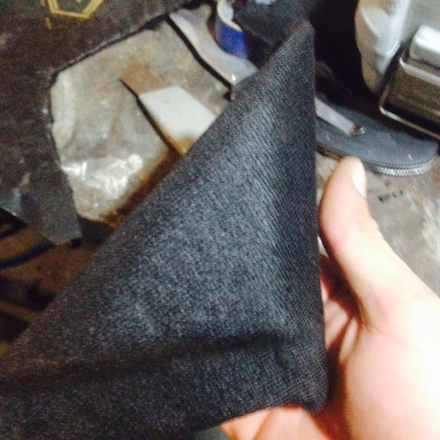

сними дверную карту, там будет видно толкатель, если конечно он у тебя признаки жизни подает, сними его, он крепится на 2-ух болтах на самой железяке котораая закрывает и 2 болта скорее всего на самой двери, и попробуй вытащить сам толкатель на себя, а потом закрыть и открыть машину, если работает и в начальном положении не отталкивает то можно сверху что нибудь наклеить чтобы до конца не фигачил, я, например, антисрипом проклеил и он прям до конца не заходит и открывает закрывает
я раскрывал, у меня фишка в том, что у меня если водительскую из нутри закрывать, должна закрыться и пассажирская, а до нее не доходит. Вот я с этим борюсь и не могу понять почему, толкатель живой

а что с сигналкой было Ц.З на закрытие не срабатывал?
толкатель в начальном положении защимляло что то, и он не выталкивал, в следствии не открывал машину))
вот у меня тоже самое, сейчас сидел исправлял. А что мешало?
провод значит либо перебило либо он окислился
не понятно, без карты дверной все четко закрывается, а с ней нет)
так может дело в карте? может она металлический прут защимляет и не дает ходу?
