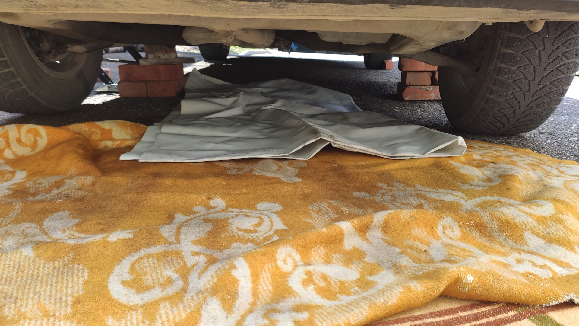

Для начала нужно подготовить машину. Приподнять перед, чтобы можно было лазить под днищем, не боясь быть раздавленным. Я использовал кирпичи.

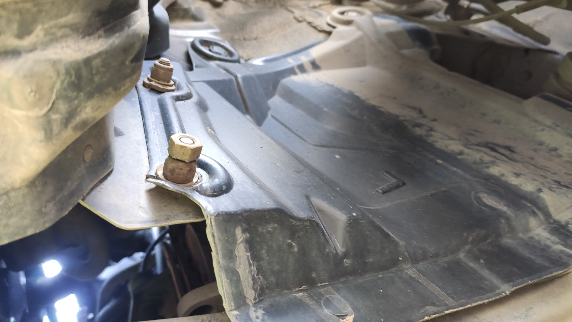

После полез под машину обозревать место работ. Для доступа к коробке пришлось снять пластиковый кожух у левого колеса (это первое из двух, второе будет позже). Причем какие то гении прикрутили его вместо клипс на болты…

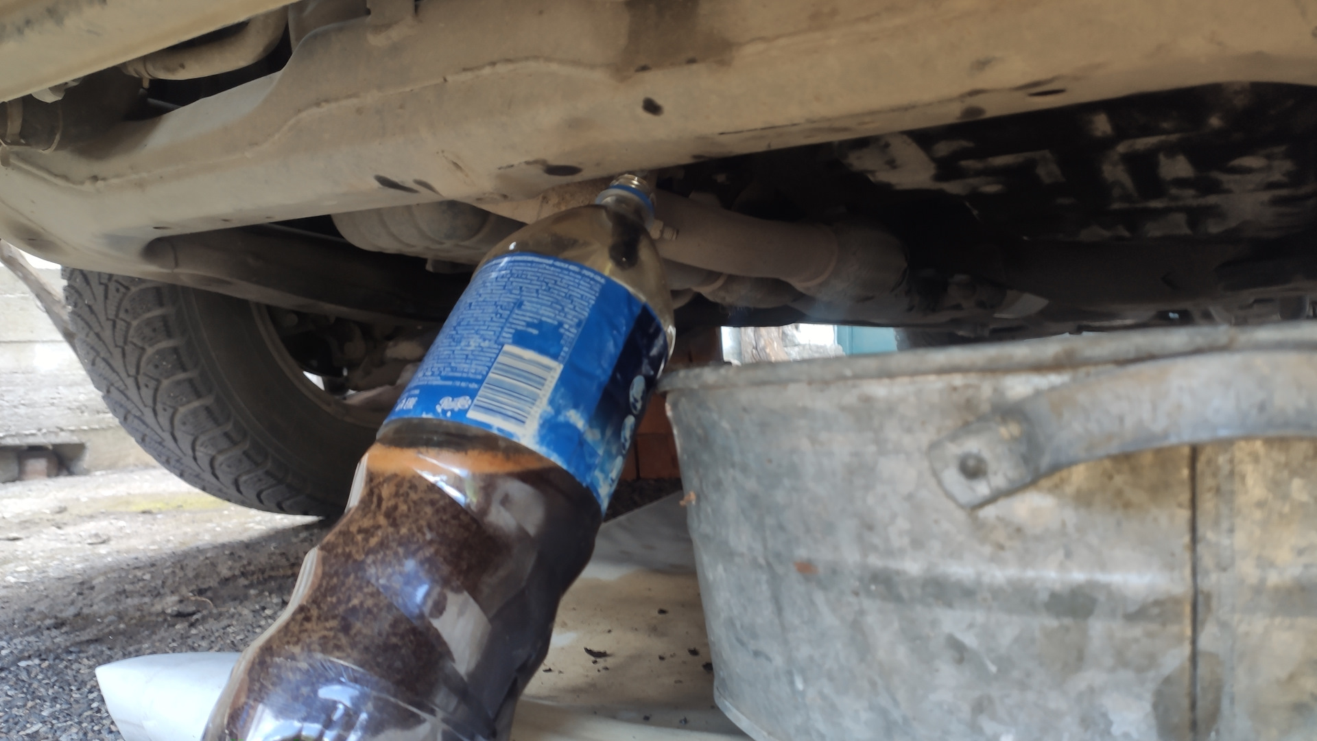

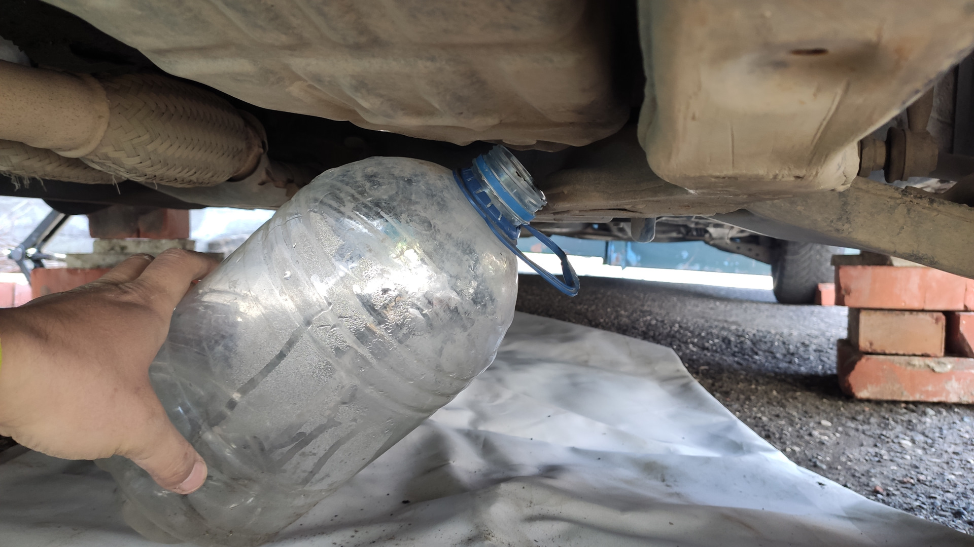

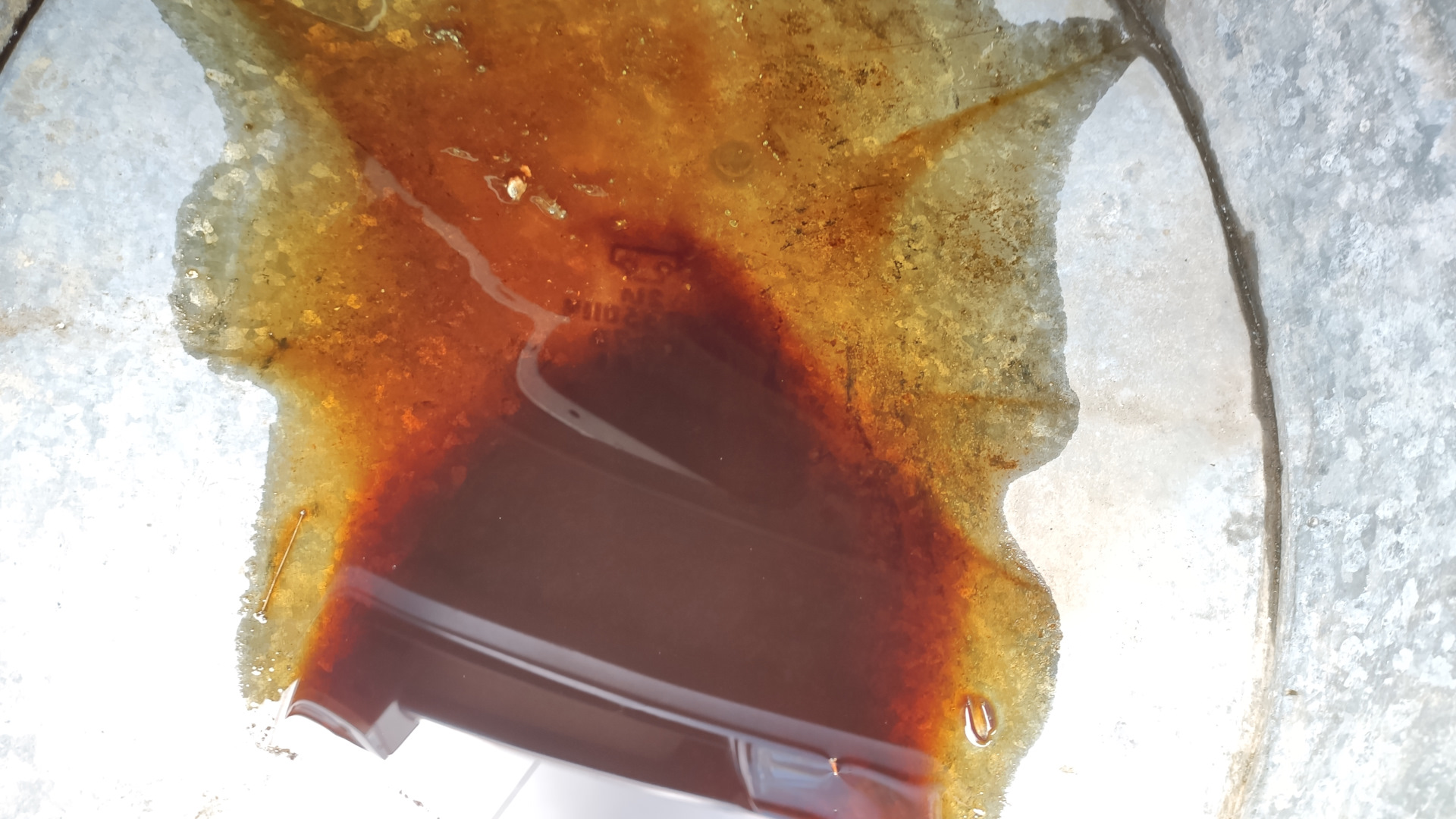

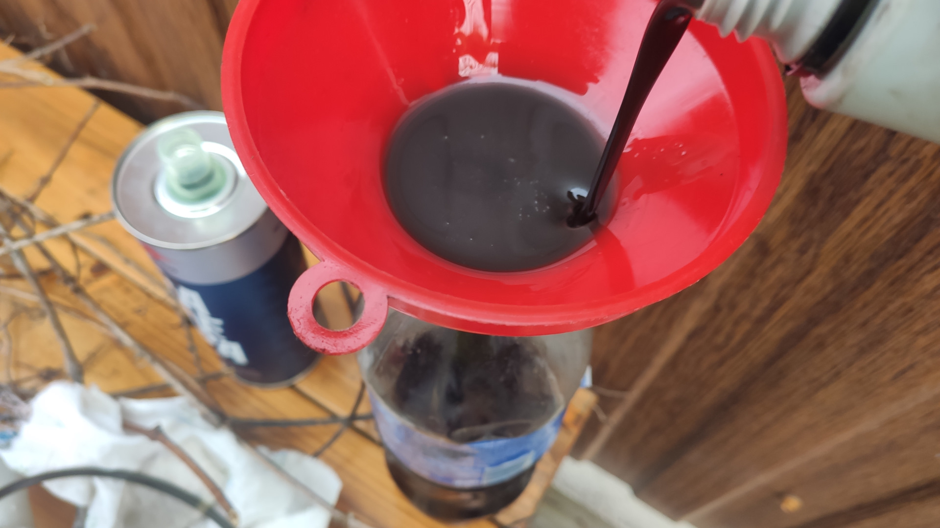

Далее, сливаю масло. Взял у тещи баклажку на 5 литров, но идее должно ее хватить (на самом деле нет).
Бутылка никак не хотела вставать ровно. Поэтому пришлось сливать, держа ее в руках. Так же рядом был тазик, когда бутылка наполнилась, подставил таз, чтобы не разлить на асфальт и не познать гнев тещи (все равно разлил немного😆😆😆).

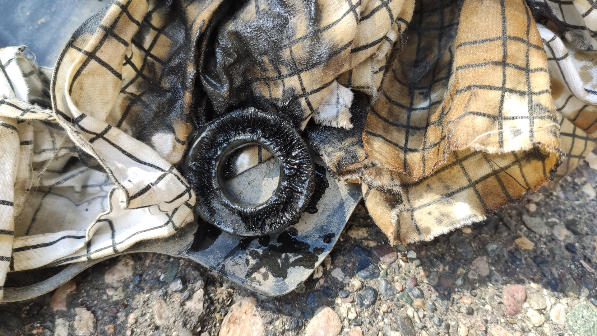

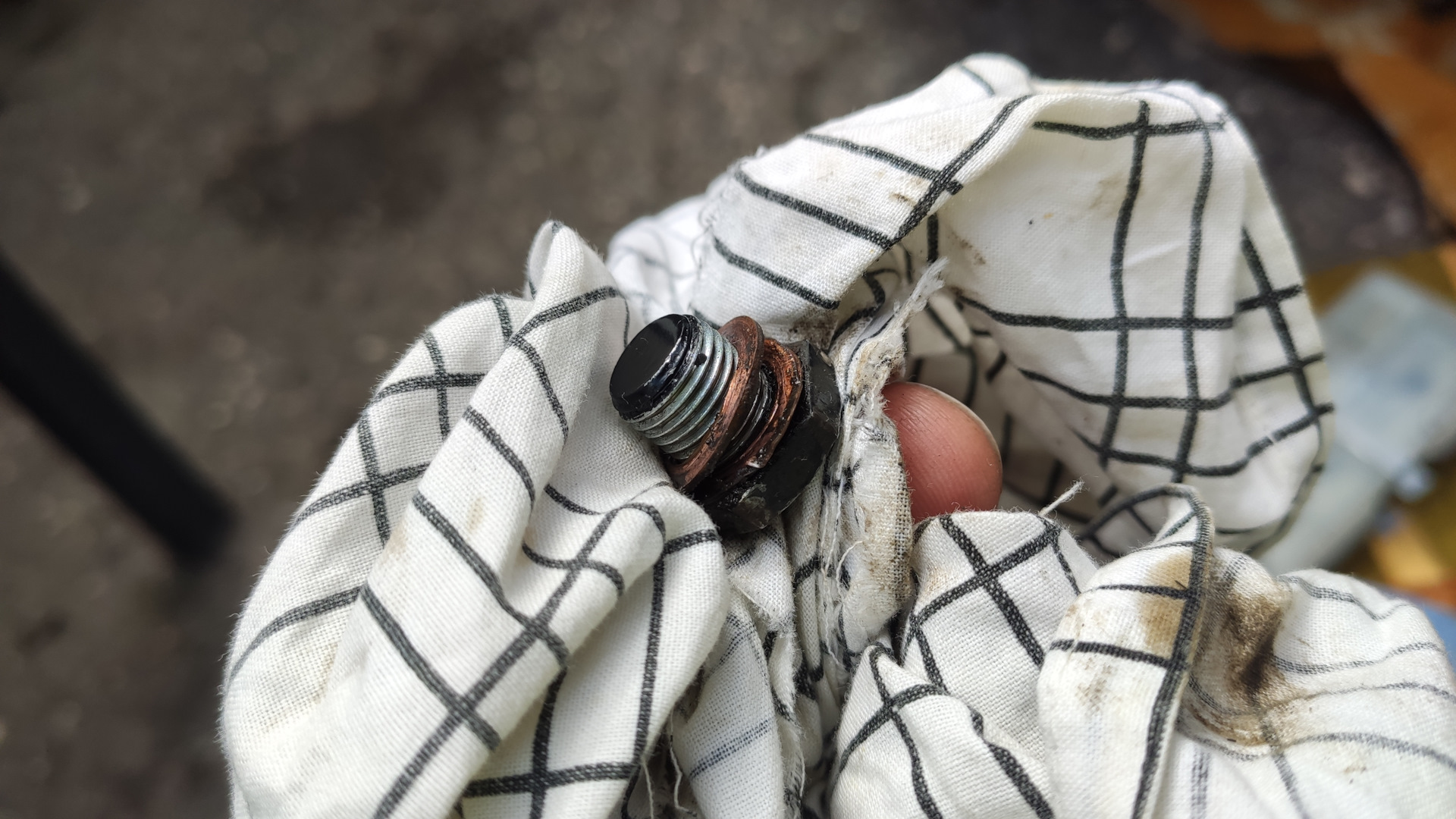

Далее я обратил внимание на сливную пробку. У меня почему то н ней оказалось аж два медных кольца — одно явно побитое жизнью, а другое целое, даже почти не расплющено.

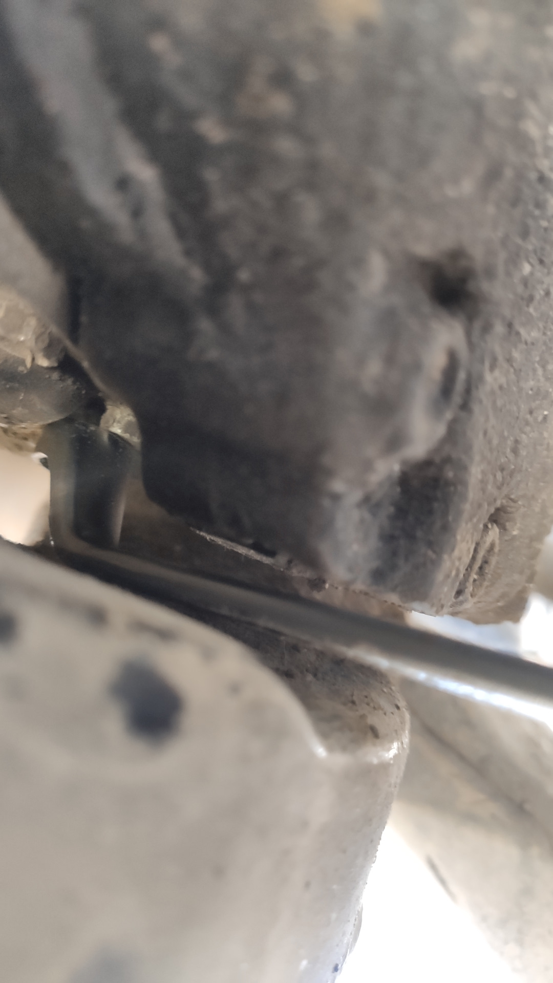

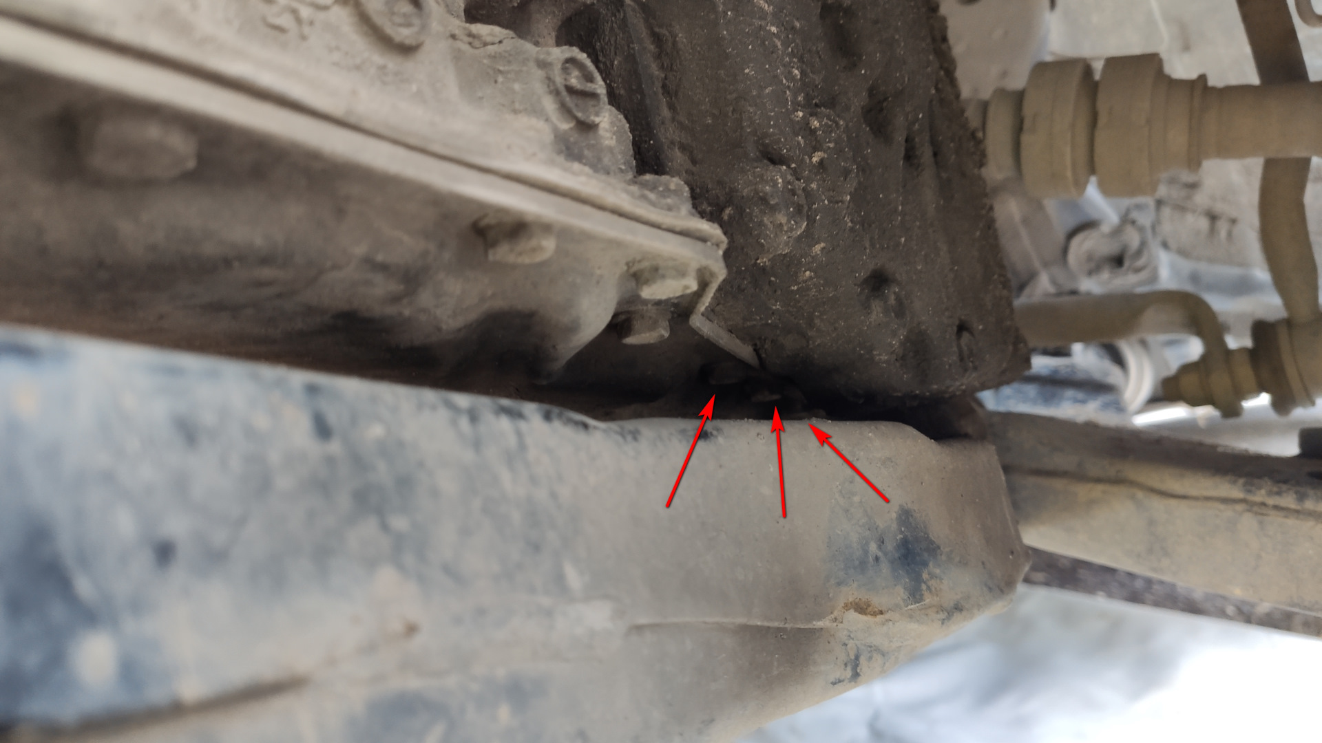

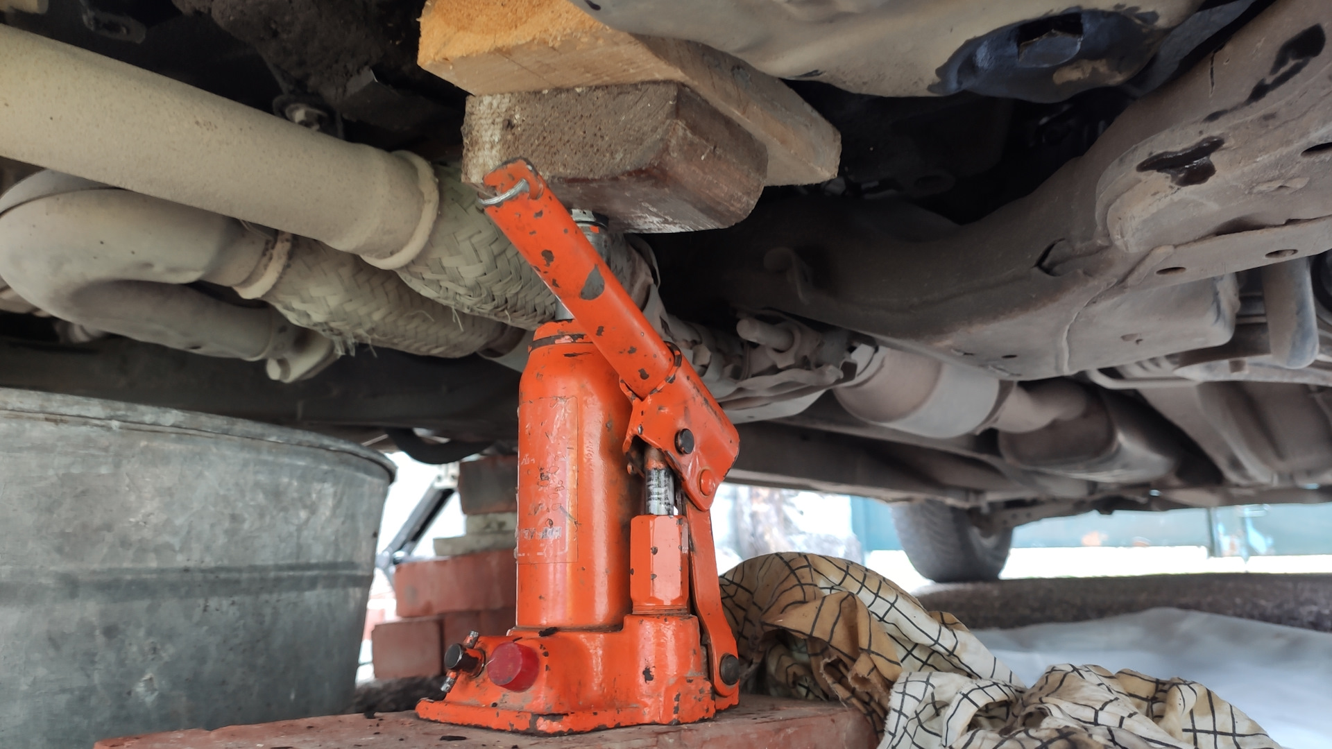

Теперь, когда масло слито, я временно вернул сливной болт на место, чтобы не капало, и продолжил организовывать доступ к коробке — действием вторым для этого является необходимость приподнять двигатель, дабы достать до спрятанных за подрамником болтов.
Нашел удобное место, подложил деревяшки сверху (дабы ничего не повредить) и кирпич снизу, и приподнял. Удалось поднять всего на 1.5 — 2 см где то, по прежнему очень тяжело попасть туда ключем.
И достать до них обычными ключами у меня ну никак не получалось. Я и подлиннее ключ с трещоткой купил, писал об этом в начале поста. В итоге, кое как сорвать эти болтики и начать крутить удалось с помощью длинного изогнутого накидного ключа. Его бы еще подогнуть, но у меня был каленый. Поэтому пришлось справляться так.
Потратил на откручивание реально много времени. Поддомкратил авто я в 12:48, а поддон снял аж в 13:38. Жестко конечно😠😠.

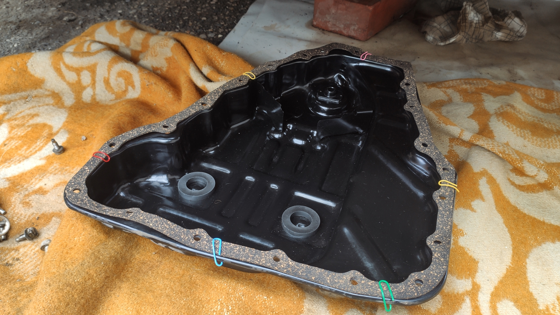

Следом нужно возвращать поддон на место. А новая прокладка, из пробки, очень не хочет принимать форму поддона. При прошлой замене на Приме я тоже намучался с ней, сильно измакал ее в масло при установке, она даже немного подтекала поначалу из за этого. Тут я решил выйти из положения по другому.
Обычные скрепки, подогнул, присобачил, держатся.
Самое главное — сосчитайте их, и когда уже наживите поддон, посчитайте вытащенные скрепки — количество должно совпасть. Не дай Бог одна из них упадет в поддон и останется там. С одной стороны магнит и фильтр должны предотвратить повреждение чего либо, но лучше не рисковать.

Влил 5 литров нового масла — почти столько же, сколько слил. Мало того, слилось даже больше. Баклажка пятилитровка у меня была полная до краев, и еще в тазу осталось. А многие писали, что сливается примерно 4.5 литра.

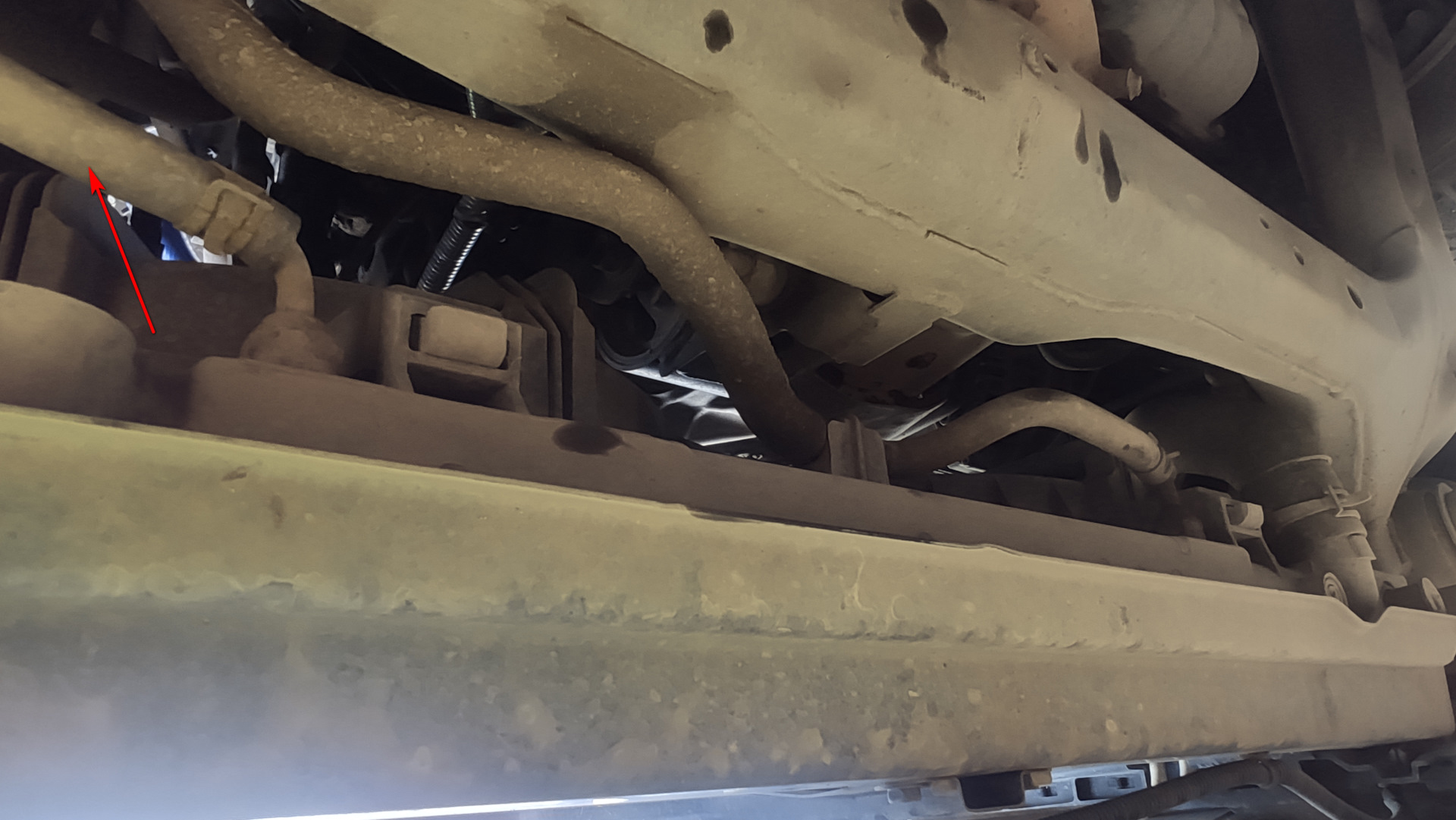

Дальше, ищем шланг обратки теплообменника, там осталось остальное старое масло. Как его найти, у меня это вызвало больше всего вопросов, быстрый поиск ничего не дал. Следуя логики, шланг обратки должен быть выше шланга подачи. Так я его и нашел.
Кончик шланга на трубке коробки у меня одеревенел, пришлось надрезать его, чтобы вытянуть. Где то 2 см ушло в утиль, но длины и так хватило с головой.

Прокладка выпрямляется под гнетом, если не спешить. Она же сажается на герметик, это требует Ниссан.

Кстати, лайфхак, наши мастера у нас в сервисе (а у нас он официальный дилерскиц центр ГАЗ) при установке прокладок (а там их несколько) поддона на ДВС УМЗ 4216 используют клец момент, наклеивают по углам прокладочки и ставят поддон на месте, не боясь, что прокладки убегут
Прикольно!
Я правда побоялся бы на клей, это все таки пробка, можно и повредить. А так все получилось без проблем.
Ну с одной стороны да… Но с другой стороны, если постоянно это делаешь и на супер клей посадить как с завода ниссан 😀
