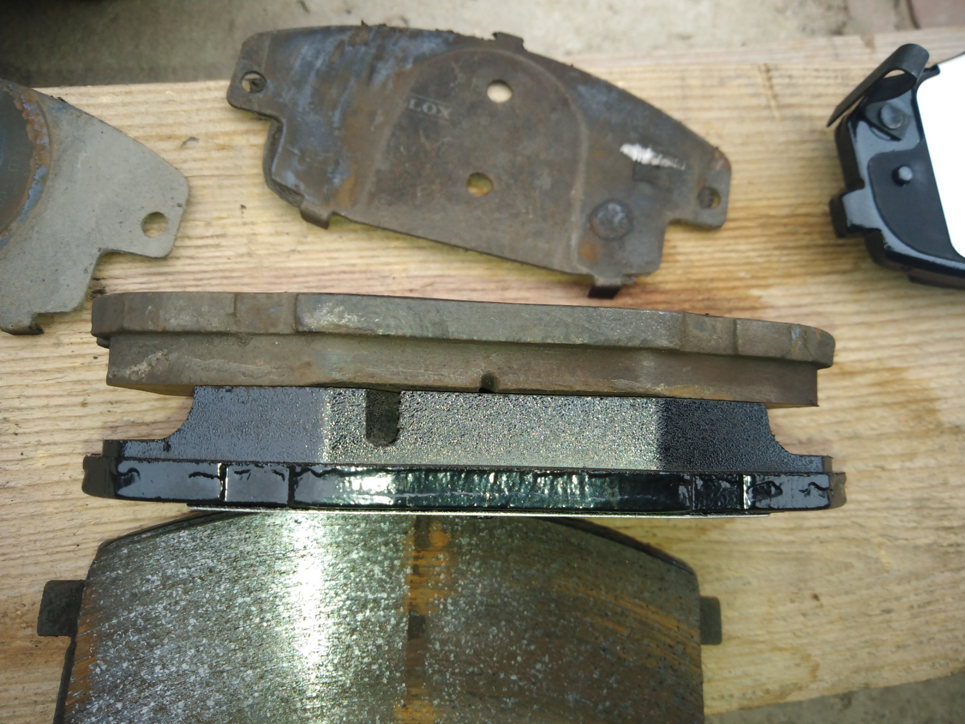

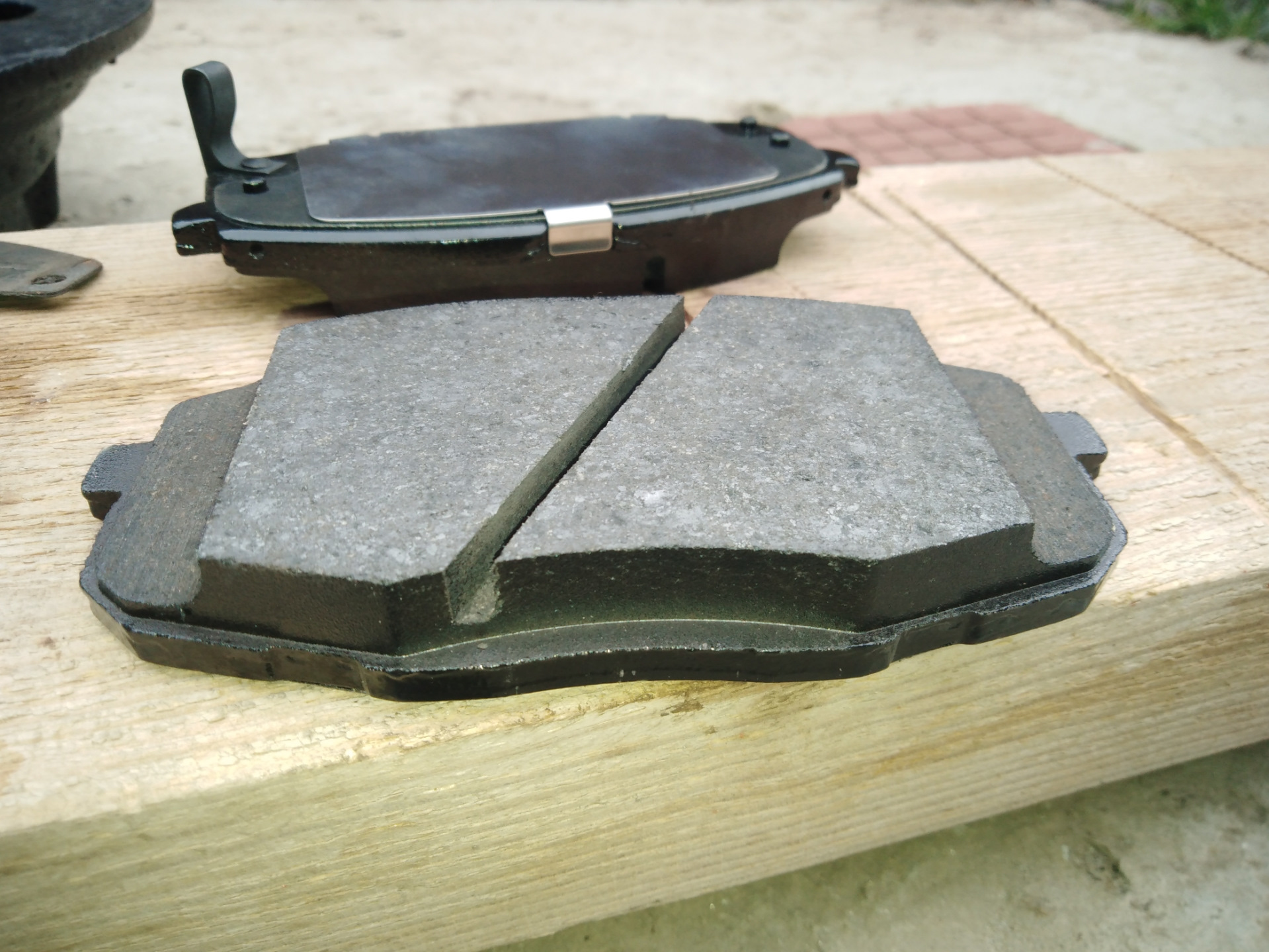

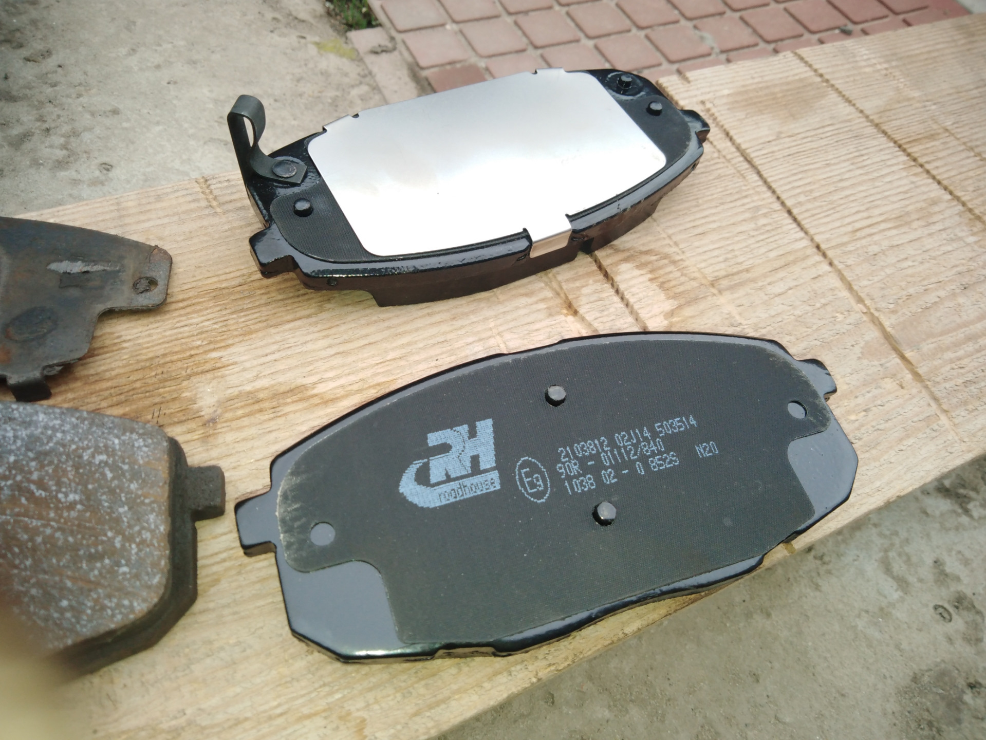

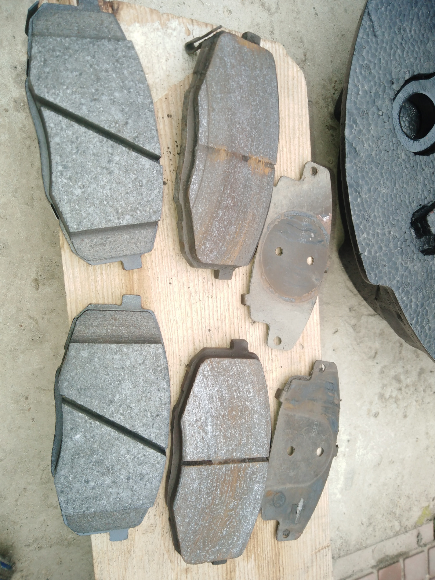

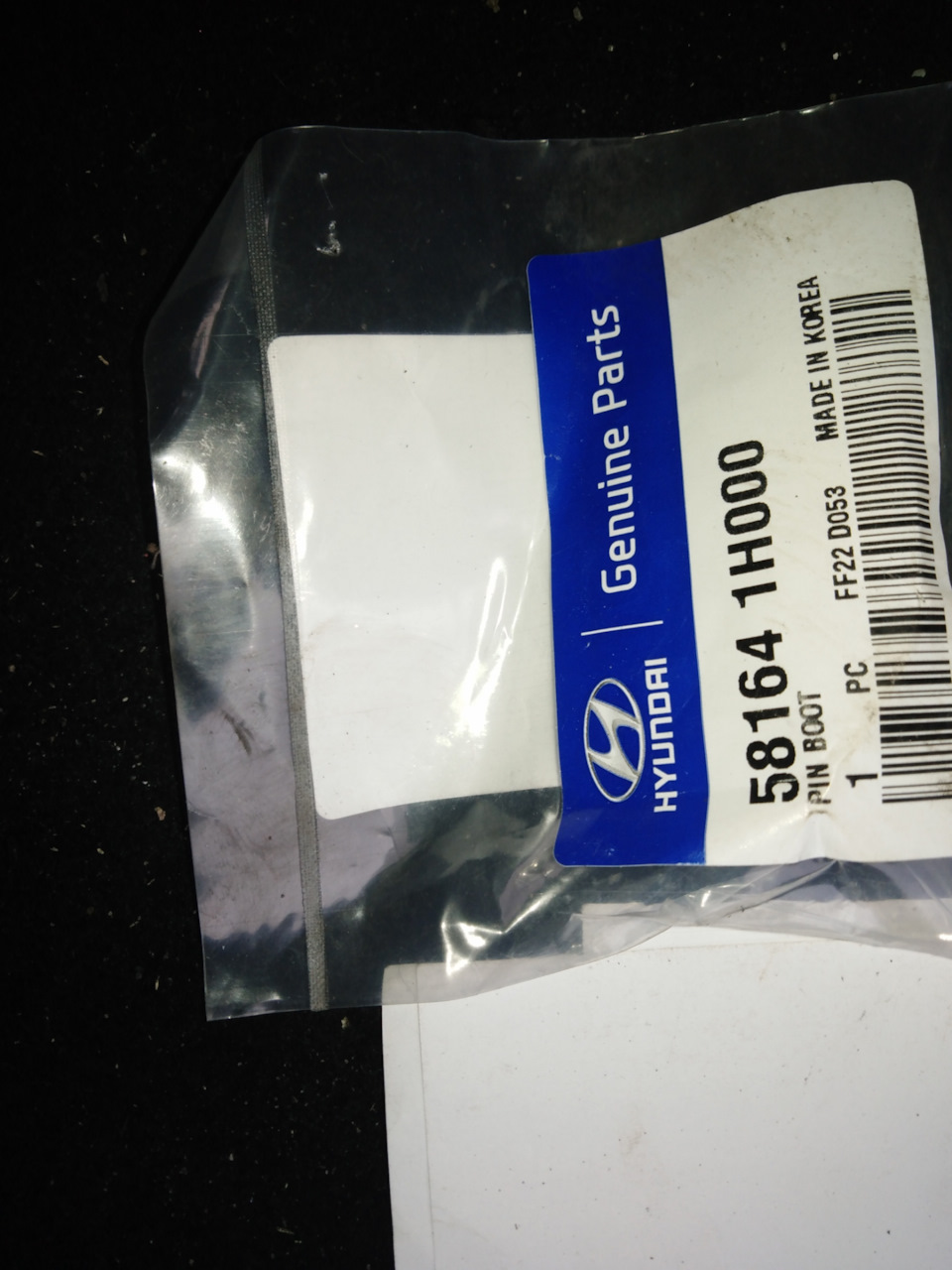

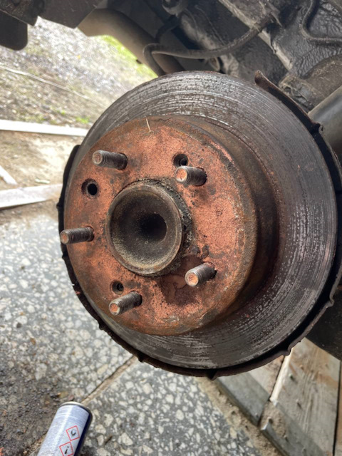

Передние колодки эта та же, Remsa. Стояли Stellox, ничего плохого не скажу, тормозили, не скрипели, но стерлись не равномерно из-за подклинивающих направляек, посему на левом передем заменил сразу оба пыльника, по-хорошему все поменять и забыть, так как заводские сильно увеличелись в размерах уже.

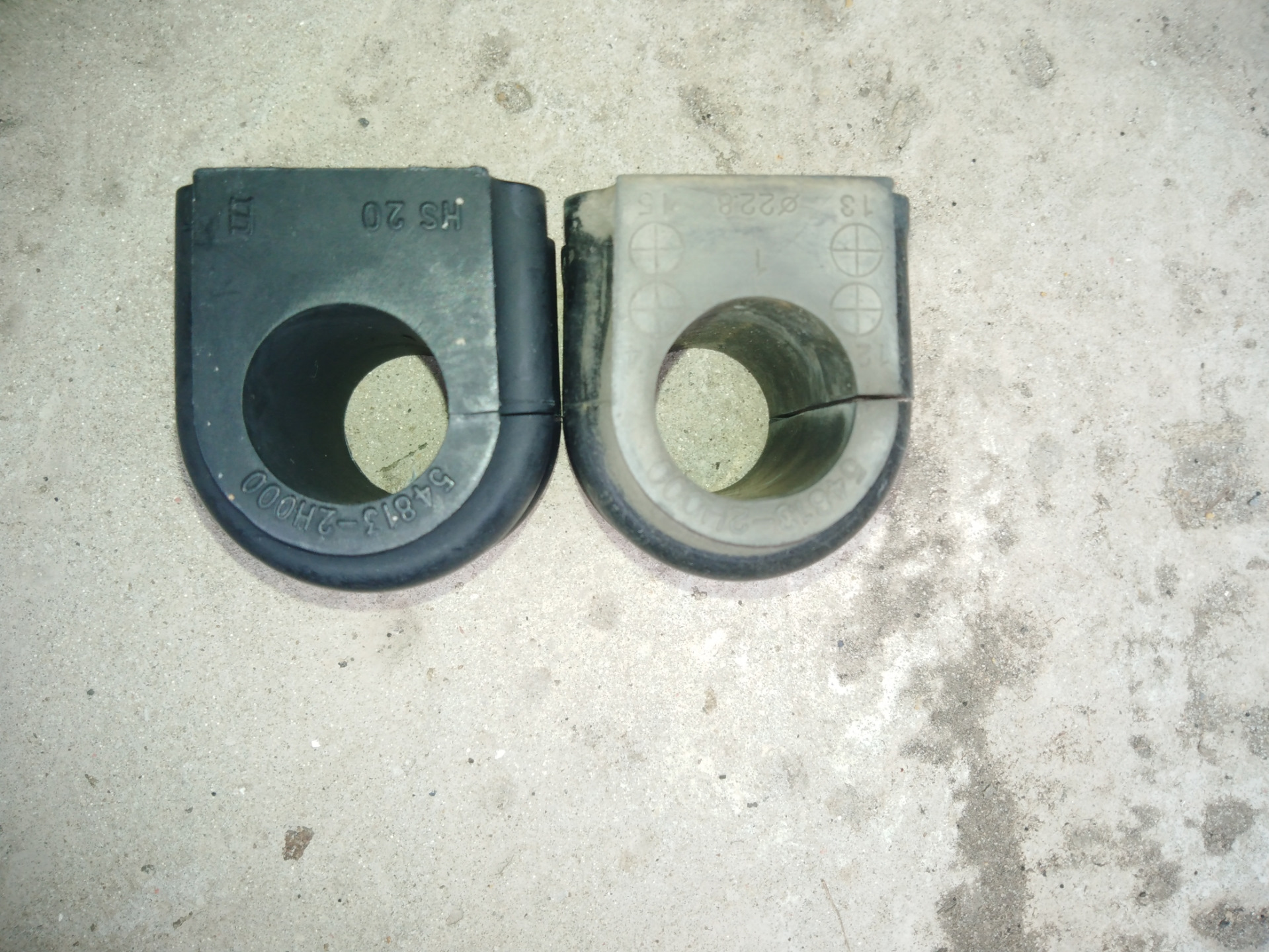

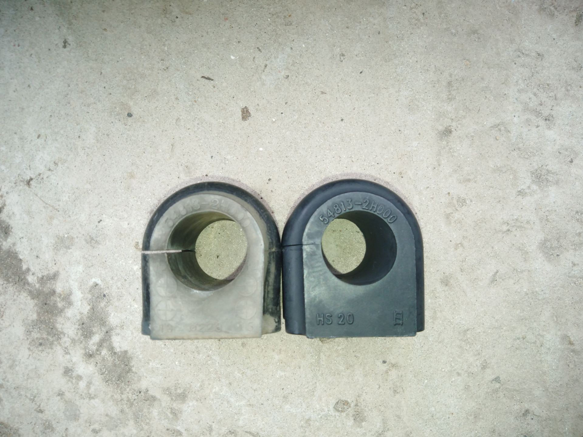

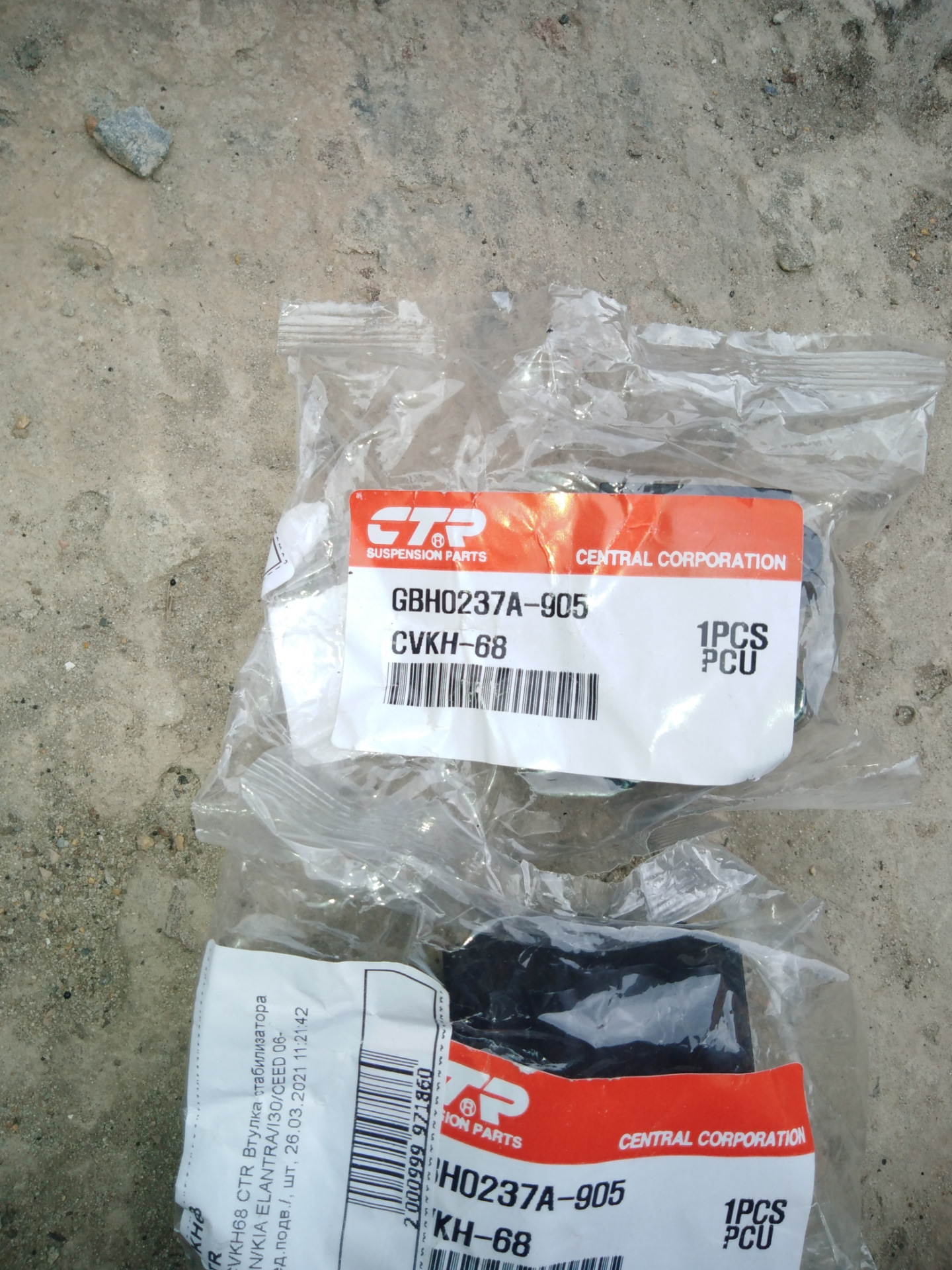

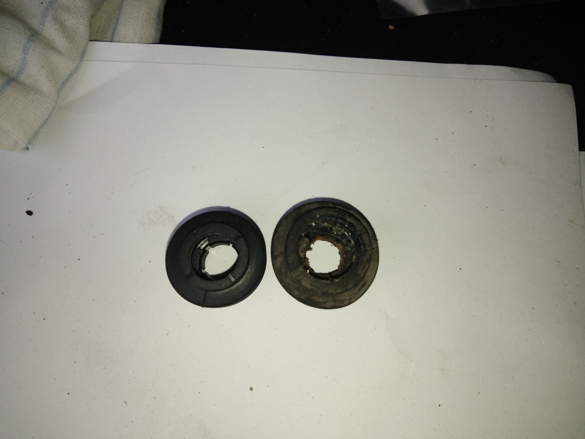

Стучали втулки стаба, без ямы удалось заменить только правую, с левой чуть позже разберусь)) Без откручивания подрамника никак.
Cvkh-68 втулки стаба перед. -87руб

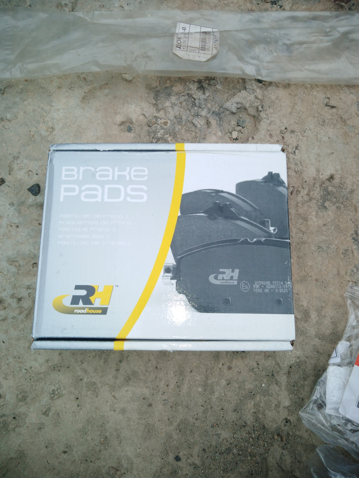

ROADHOUSE 2103812
Колодки тормозные HYUNDAI KIA I30 CEED 06 -925 руб
HYUNDAI/KIA/MOBIS 581641H000

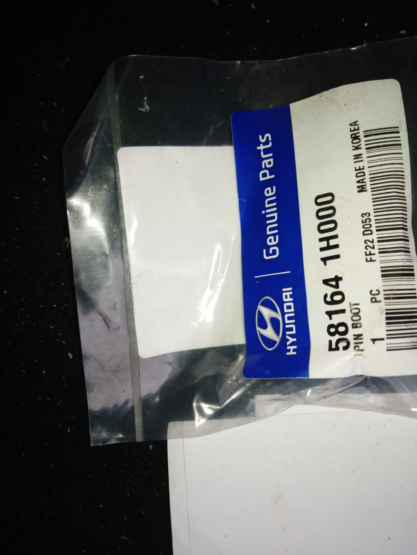

Пыльник направляющей -45руб
Запчасти на фото: 2103812
