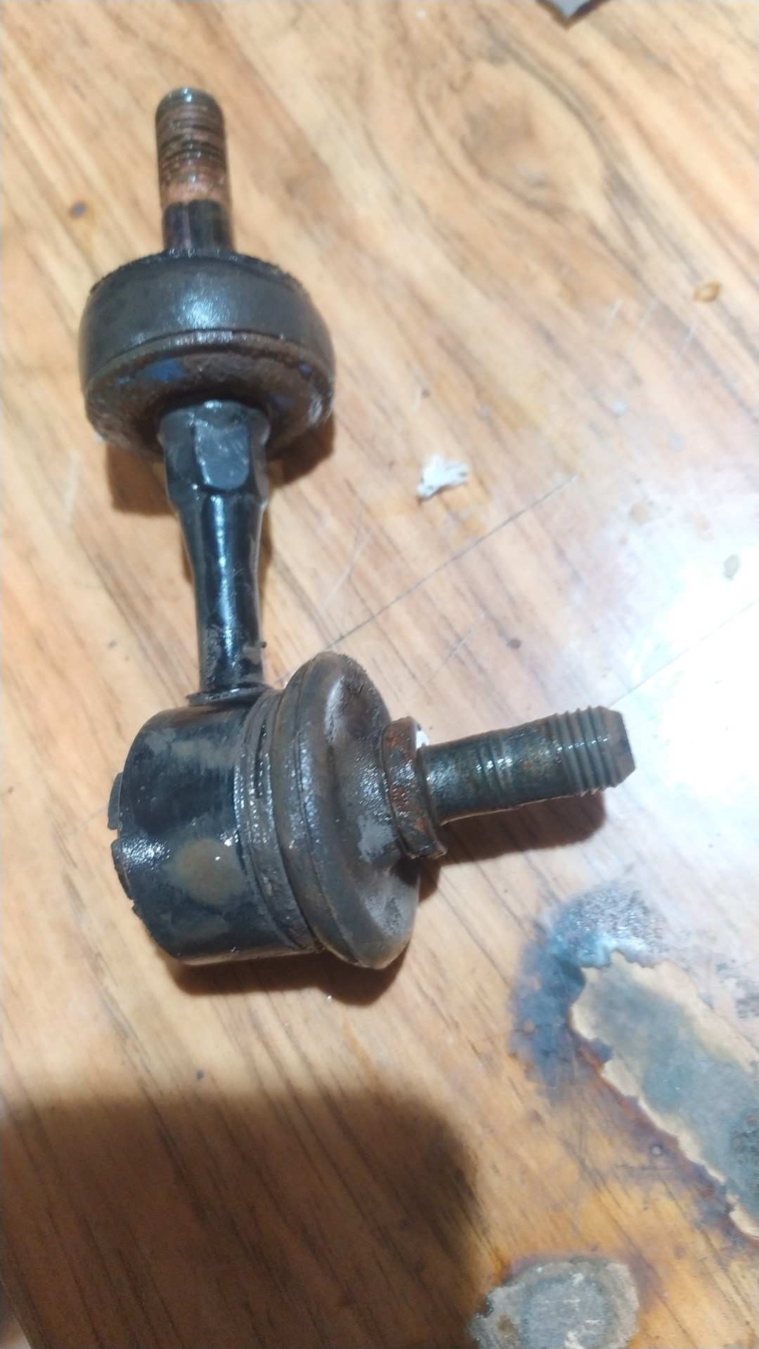

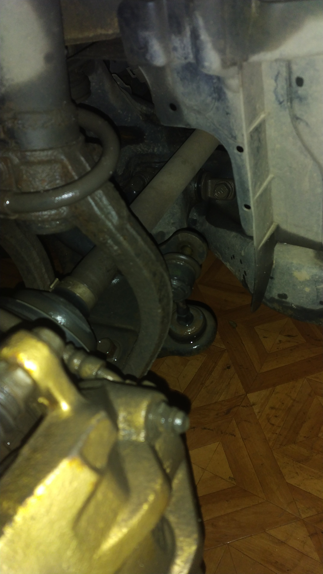

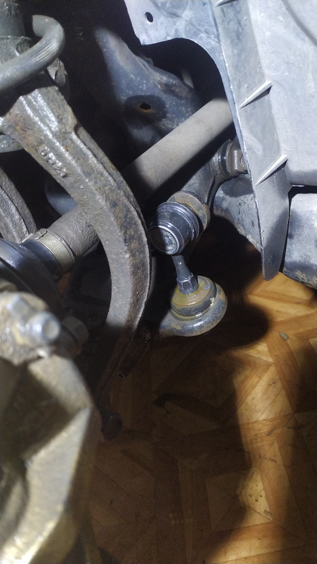

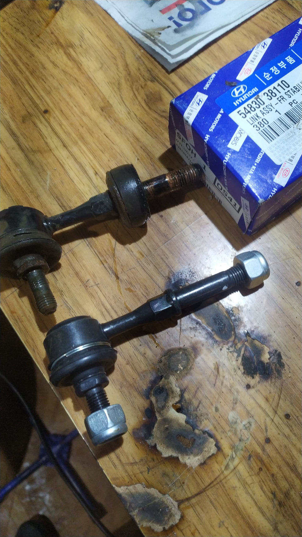

Вперёд как то слышал о том, что стойки стаба стр откручиваются. И вот после того как поменял 4ткм назад стоики, появился стук в ходовке справа спереди. Снял колесо и увидел, что гайки нет на правой стойке и она свободно гуляет в стабе. Заказал оригинальную и новые гайки, посмотрим на сколько хватит. Если опять открутиться, приварю гайку. Все равно их обычно снимают болгаркой.
Запчасти на фото: 5483038110

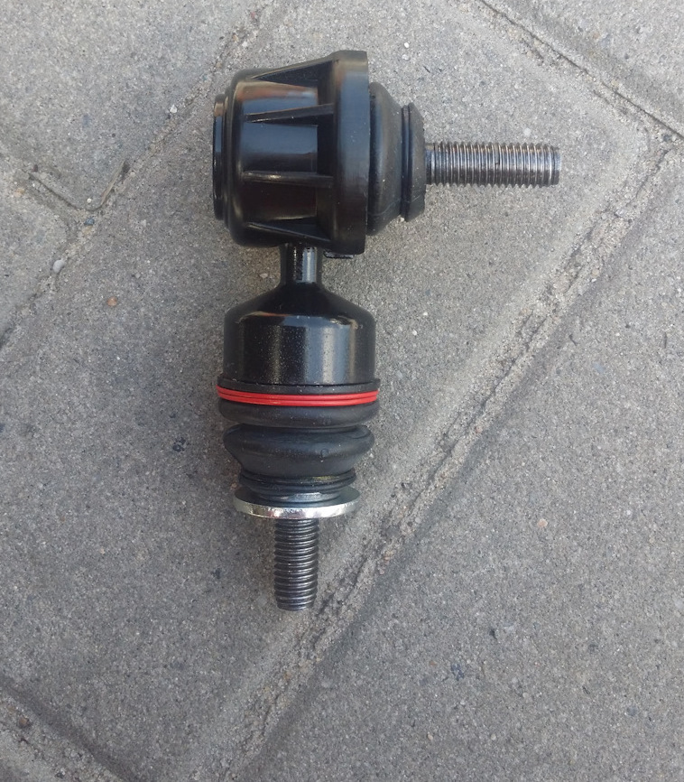

Мой тебе совет поставь такие. Встают как родные, ходят дольше и подвеска более сбитая становится. У них 2 точки шаровые в отличии от стандарта. Lemforder артикул 3201001.
А цена?
700 — 900 поищи. Но скупой платит дважды) Либо запчасть ходит, либо менять постоянно…
Я думаю в следующую замену, посмотрю эти

Лемфердер хорошая фирма. Я на Мерседес опоры такие ставил и рычаг. Это по-моему в оригинале идёт, как у нас ильджин

Стояли стр а поменял на оригинал ? Я правильно понял?
Ага
Вот поэтому не ничего лучше оригинала .
Я лично ставлю оригинальные запчасти и никаких проблем, не люблю по сто раз делать одно и тоже .)
