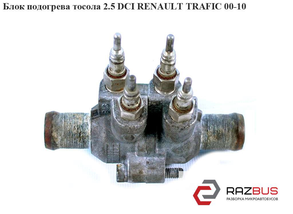

По прогреву ставил товарищ свечи на нагрев антифриза с рено трафика то говорит что стало лучше, главное все грамотно подключить
