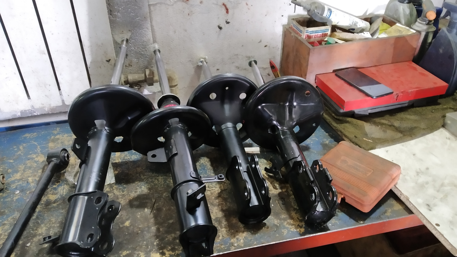

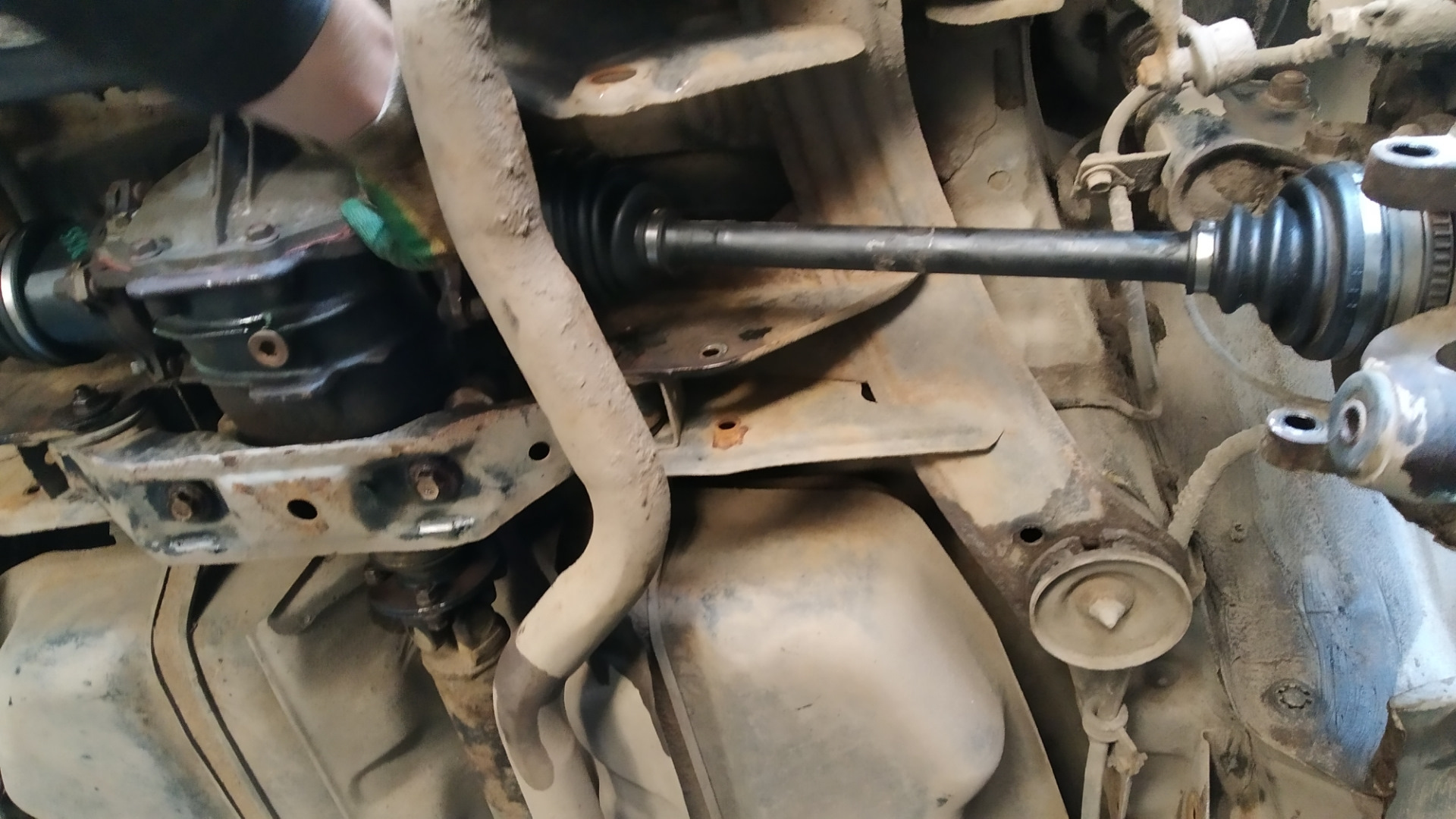

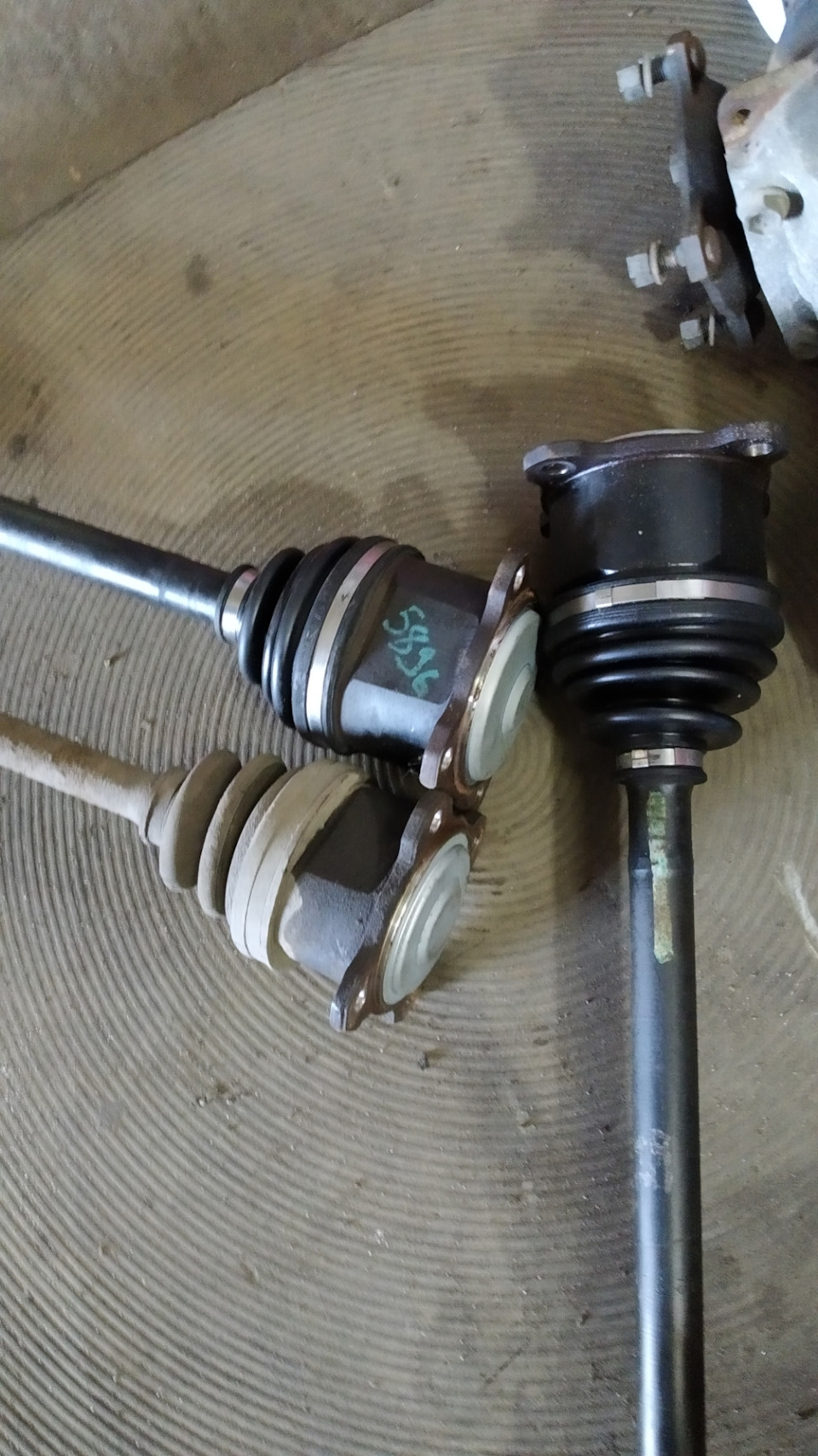

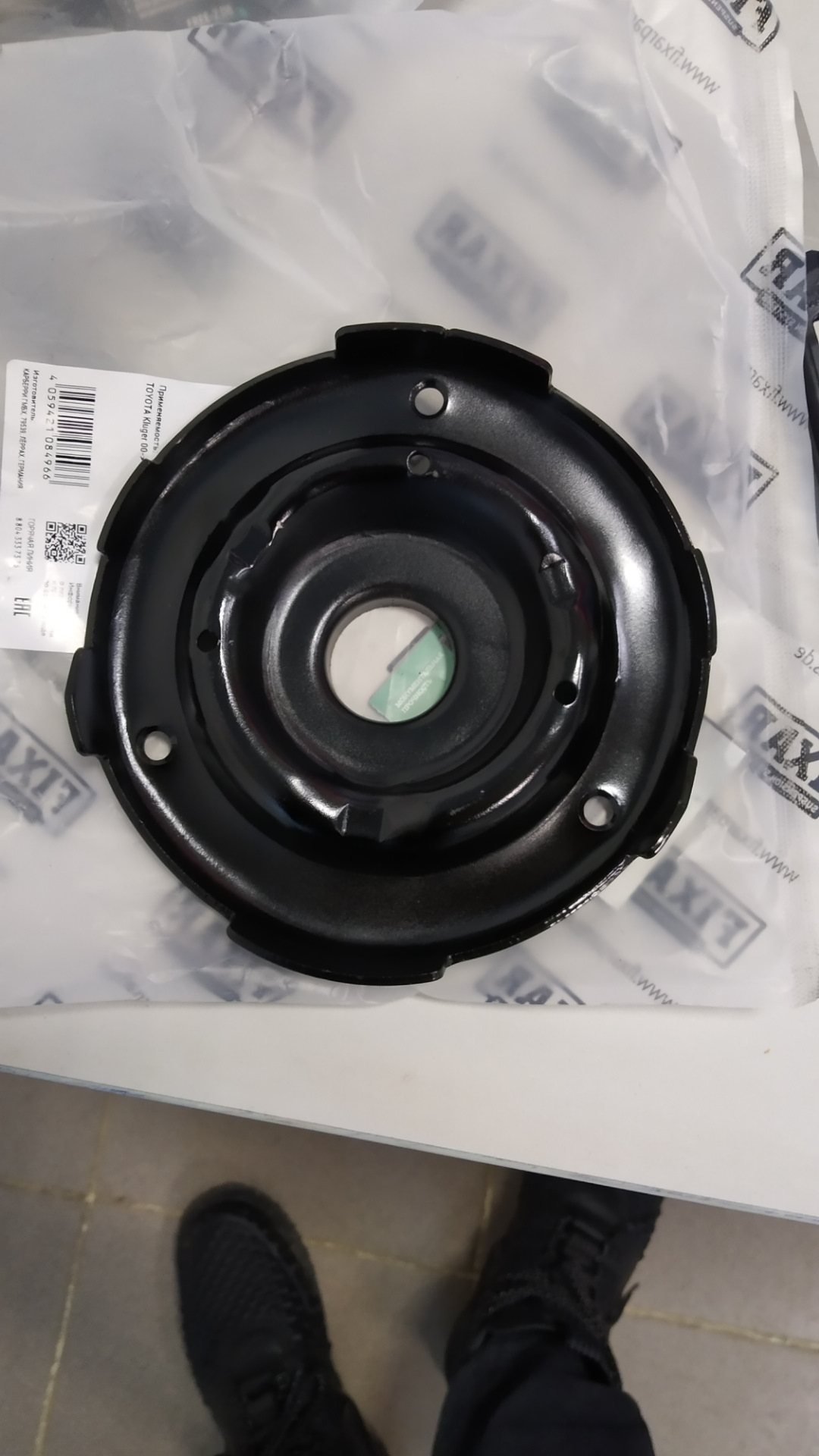

Задние пружины встали болт он, передние не подошли по диаметру опорных чашек, пришлось заказать от грации и пыльники за одно на них. Плавающие сайлентблоки в рычагах от калдины были дохлые в 2 из 4 рычагах, заменил на точку опоры в двух рычагах и стуки пропали подвеска работает отлично, развальные сайлентблоки купил но не стал ставить! Торсен установлен, гул пропал, грешил на кардан, но как показывает практика после снятия непонятных пружин на которых машина была куплена и была, как джип высокая, все изменилось в лучшую сторону, возможно еще и редуктор стоковый под устал, не знаю. Пружины брал с занижением espiller. Так, что владельцам данного авто возможно запилить разную подвеску при замене передних чашек. Даже Подвеска фултап подойдет от acv40 только тормозные шланги на хомуты придется цеплять. Привода от калдины болт он!
Точка Опоры1-06-955
Fixar FG1065 Проставка пружины верхняя 2 шт. х 629 ₽1 258 ₽
PerfectTO-57-C03F1Пыльник переднего амортизатора 2 шт. х 438 ₽876 ₽
