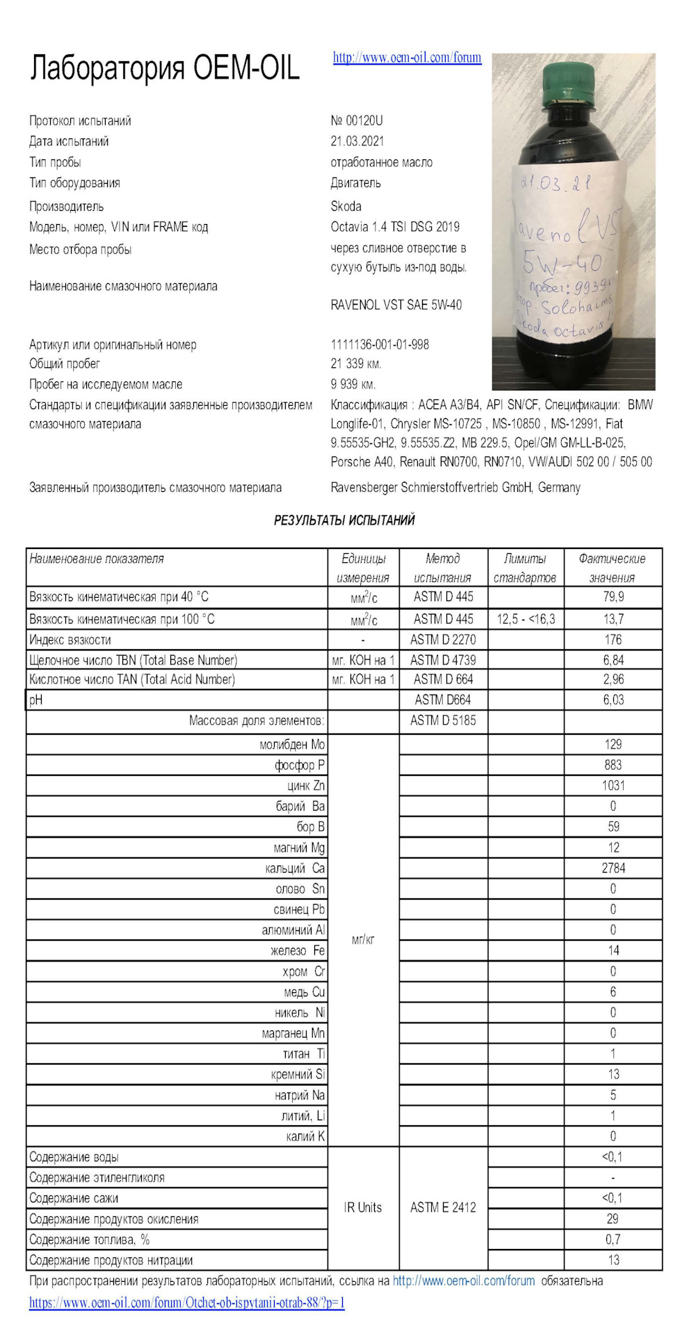

Приветы!
Пришли результаты анализа отработки масла Ravenol VST 5W-40. Чек-лист и детали о пробеге можно посмотреть тут.
Коротко о главном:
1. Пробег у отработки составил — 9 939 км, общий ~22 тыс км.
2. Режим эксплуатации: 90% город (Казань), 10% трасса.
3. Средняя скорость ~ 23 км/час.
4. Моточасы ~ 400+
5. Бенз — 100-й лука и 100-й танеко (в основном).
Собственно сам результат от лаборатории oem-oil.com:
Не являюсь экспертом в анализе подобных отчетов, но, судя по беглому изучению поисковой выдачи, результаты у Ravenol оказались более чем. Соотношение щелочного числа к кислотному в пределах, содержание воды/сажи/топлива в масле на низком уровне, металлы (износ) в основном по нулям, кроме железа 14мг, но это вроде фигня. Рекомендация лаборатории — увеличить интервал замены до 15 тыс км 😬😅
Подробный разбор результата отдаю на суд экспертов в комментарии 👽

Все подобные исследования надо начинать с сертификатов на используемое оборудование и их ТТХ.
Ну и в целом, почему меряется концентрация металла (ppm) ?
Почему масло забирается из поддона, а не из складок маслофильтра ?
Где информация о частицах и их размере, которые считаются ?

Правильнее масло менять не по пробегу, а по моточасам. В данном случае 90% города и средняя скорость примерно 23 км/час, а это более 430 моточасов, что равно примерно 20 тыс. км. при чисто трассовом пробеге.
Обратите внимание, что вязкость масла, благодаря технологии USVO USVO
не просела от слова "совсем" Вязкость свежего масла при 100 С — 14,3 cSt. Вязкость отработки 13,7 cSt, но при этом в масле 0,7% не сгоревшего бензина, который имеет вязкость при 100 С примерно 0,6 cSt при 100 С. Если воспользоваться калькулятором вязкости смеси нефтепродуктов, то смесь 99,3% вязкости 14,3 и 0,7% вязкости 0,6 cSt даёт в результате 13,72 cSt. Т.е. через более 400 м/ч вязкостные характеристики масла практически равны характеристикам свежего масла. У обычных масел происходит "просадка" вязкости из-за деградации полимерного загустителя и к такому пробегу "сороковки" превращаются в "тридцатки", а то и в "двадцатки".
Щелочное число у свежего масла RAVENOL VST 5W-40 равно 10,5 единиц. В отработке 6,84. Справедливости ради заметим, что лаборатория PLM измерят щелочное число отработки "завышающим" примерно на единицу методом и объективно щелочное число в отой отработке примерно 5,8 единиц. Обычно производители двигателя рекомендуют смену масла, когда щелочное число TBN в отработке становится равным кислотному числу TAN. Это означает, что резервная щёлочность себя исчерпала и масло перестают нейтрализовывать вновь образующиеся кислоты.
В данном случае щелочное число TBN в отработке выше кислотного числа TAN примерно в два раза.
Водородный показатель, pH это мера кислотности отработки. В данном случае pH больше 6 и это также показывает отсутствие кислой среды. Свежее масло имеет рН между 7-8.
Элементы износа характерны для "юного" двигателя, который по сути находился ещё в стадии обкатки.
Кремний в масле это либо пыль из воздуха, либо от герметиков в новых или в только отремонтированных моторах. В данной отработке 13 единиц и это не критично для данного пробега.
Натрий скорее всего от топливных присадок присутствующих в бензине. Если очень много натрия в отработке, более 30 ppm, то нужно проверять систему охлаждения на герметичность.
В целом анализ отработки говорит о том, что моторное масло RAVENOL VST 5W-40 отлично отработало в данном двигателе и при данных условиях эксплуатации. Интервал замены можно смело повышать до 500 м/ч.
а по топливу что можете сказать? Заправка на плохих АЗС в отчете отразилась бы в повышенном натрии и содержании топлива в масле или надо смотреть другие пункты отчета?
Для TSI мотора 0,7% за 430 м/ч это не о чём. Топливо качественное используете.

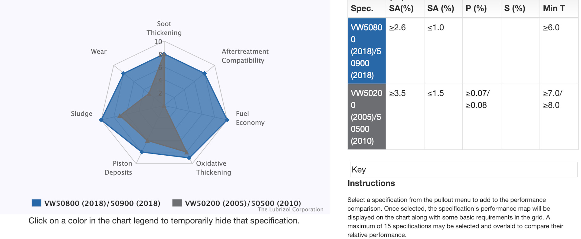

Я не обеднею от 3-4 тыс. за масло. Если машину свою любишь, то и относиться будешь к ней соответственно, в том числе и обслуживать нормальными расходниками, а не аналогами и маслами за тыщу рублей за канистру.
я думал любовь должна выражаться в желании разобраться и делать правильно, а не бездумной скупке того что подороже…
а кто говорит о бездумной скупке? вы тоже не слышали ничего о разнице составов между топовыми маслами и обычным гидрокряком, каким является лучок?
а вы слышали что нибудь об эффекте от разницы этих составов, не основанных на "тестах" колхозников с оилклаба?
вы о каких эффектах хотите услышать? то, что топовые масла живут дольше или о том, что они чище, чем гидрокряк? я об этом всем слышал и читал. Вы лучше расскажите, на чем основываются ваши выводы, раз лабораторные тесты колхозников вам не авторитетны.

Какого размера частицы они считают и чем он обусловлен ?
Какова минимальная точность ppm и какова погрешность измерения на "рабочих" уровнях ?
Почему среди искомых металлов почти нет фактически используемых во вкладышах ?
Почему забор масла производится из поддона, а не из маслофильтра ?
Вас либо забанят, либо не дадут внятного ответа.
Учитывая что отчеты \ выводы их "тестов" это компиляция из предположений (какая группа \ тип \ форма\ базы \ присадки и какое влияние они могут оказать) и результатов их "тестов", не трудно предположить, какая каша получается в итогах.
И это если не брать в расчет "теоретическую" заинтересованность некоторых исполнителей \ участников.
Вы или не на те параметры смотрите в анализах, или вообще в вопросе не разбираетесь. Какие еще искомые металлы? Какая разница откуда брать масло, если его состав одинаковый, что в фильтре, что в поддоне. Да и вообще там чаще тестируют новые масла, смотрят на их состав.
Но вы так и не ответили на мой вопрос. На основании чего Вы конкретно делаете свои выводы? У вас есть какие-то доказательства, которые можно посмотреть, почитать, может тесты какие-то более совершенные, методики испытаний, может материалы исследований зарубежных? Хоть какие-то факты покажите, а не голословное обвинение ресурса, который под микроскопом рассматривает разные марки масел и помогает с выбором того или иного масла.

По анализу все норм… Но я бы психологически не смог бы ездить на масле более 10.000 км…
такая же история) но думаю после ТО2 попробую катнут 15 тыс с последующим анализом. Пока мотор свежий и хорошее топливо, почему бы нет:)

Для староверов специально:-) Обратите внимание на сколько "водичка" RAVENOL VSE 0W-20 с официальным допуском 50800 лучше по противоизностным свойствам, нежели "староверный" 50200.
Вот есть такой независимый анализ в Германии
Посмотрел, ничего хорошего. HTHS маловат. При 100*с жидковато, при 40*с отлично, гидрики не будут на хх тарахтеть. NOACK низкий, как присадки немного выработаются, то масло начнет угорать.
Пурпойнт, какой и должен быть у нулевки.
Я лучше на 502 и 504, но без возможной головной боли. )
ПАО масло с низким NOACK в исправном двигателе вообще не угорает. Верующих в "толстый HTHS" вообще не переубедить, хотя на "водичке" 50800 износ в разы меньше, чем на 50200.
RAVENOL
цена/качество у 0W-20 выигрывает у 5W-40, я правильно понял данные с этого скрина?)
Этот скрин не про цену. Там только технические характеристики. RAVENOL VSE 0W-20 50800 / 50900 по всем показателям, в том числе и по защите от износа "Wear" превосходит 50200 / 50500. Но почитатели "старой" школы топят за "толстую масляную плёнку", в технических показателях это HTHS:-)
Это вы kpower тюнинг расскажите . Особенно для корейских моторов 🤣🤣🤣👍. На этой воде даже до 100 тыс двигателя не ходят.
Причём в данном случае корейские моторы? Мы здесь обсуждаем двигатели VAG и под них преимущество 50800 над 50200.
А корейские моторы не котируютсься? Они тоже бензиновые . Тоже есть турбо . И тоже в непосредственным впрыском . Не надо с темы съезжать .
На ПАО маслах RAVENOL ECS 0W-20 и RAVENOL DFE 0W-20 есть в наблюдении авто с пробегом за 300 тыс. С ТО-0 заливали ПАО масла в них. Вопрос же всегда не только в вязкости, а в целом рецептуре и компонентном составе. А так Вы правы. На простых нулёвках корейские моторы выхватывают проблемы.

Нитрация и окисление не позволяют мне поверить в 400+. Уж извините :)

Окси и нитро… не верю в 400+ :)

как правильно заметил один из камрадов, если результаты верны, то на конкретном масле действительно можно катать более 10 тыс км, даже с большими моточасами и средней скоростью в районе 20 км/ч (город).
KOMPAC123
Вот и я считаю, что вполне нормально менять масло раз в 10 -12 тыс. км., а не каждые 7500.
Это зависит от рецептуры масла. Для гидрокрекинговых масел оптимальный интервал 250 м/ч 7500 км., а ПАО масла без проблем и 500 м/ч 15000 км. в городском трафике обеспечивают, но и стоят они дороже гидрокрекиговых. Чудес не бывает:-)
А чего удивляться то? Новый двиг, завод так и пишет 15т. У меня 2 октахи с пробегом 350 и 390, замена раз в 15 до 300т. потом раз в 10т. Двигатели работают прекрасно, масло подъедают периодами, но не жесть как, максимум 1л на 4т. было.
Ну, если результаты верны, то масло действительно живее всех живых.
Щелочное лаба PLM измеряет завышающим на единицу методом. Выше в кометах мы подробно описали анализ.
