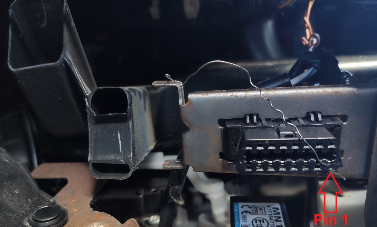

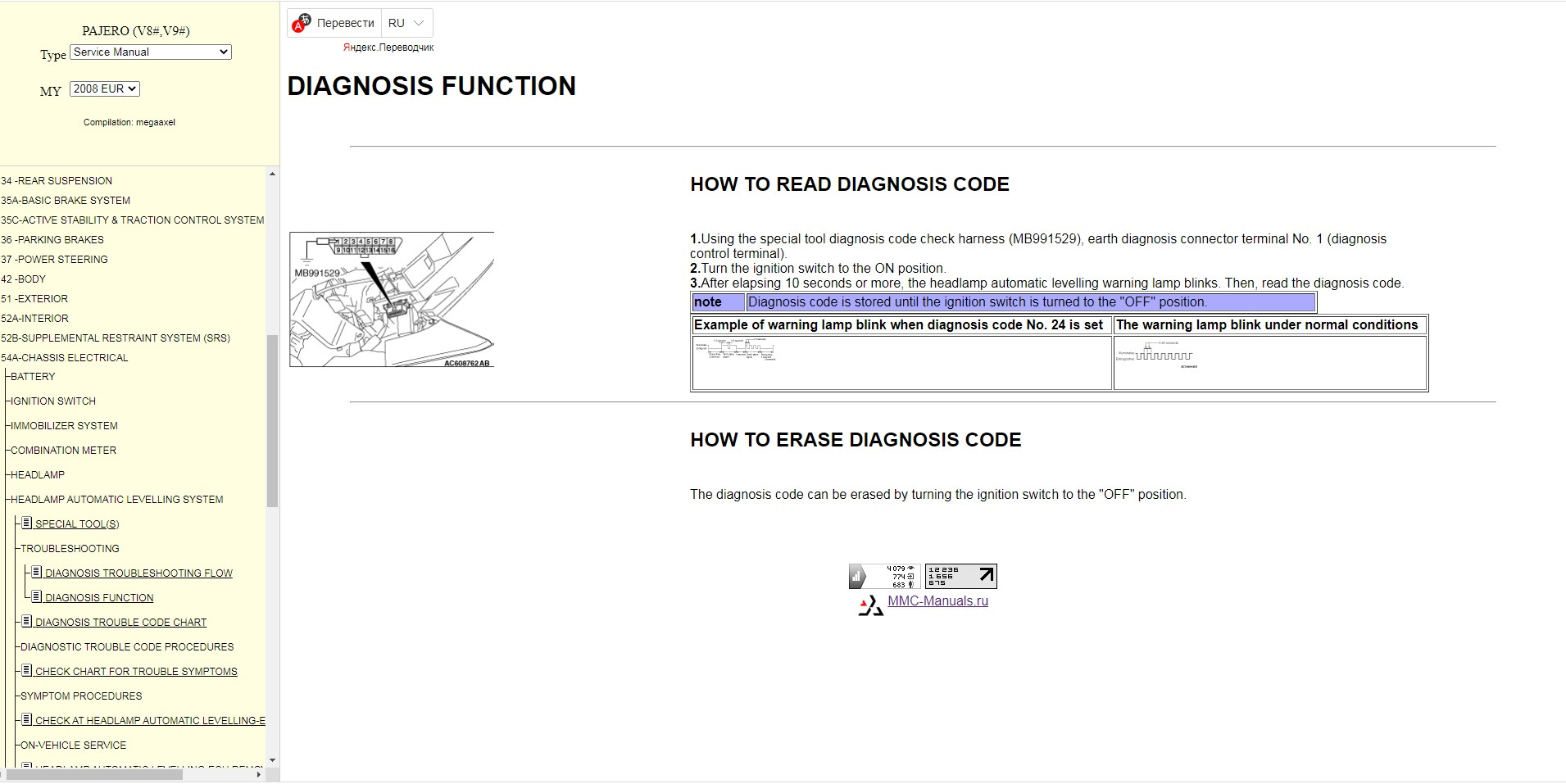

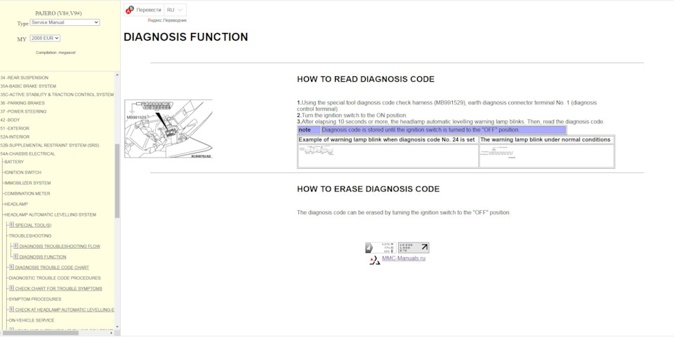

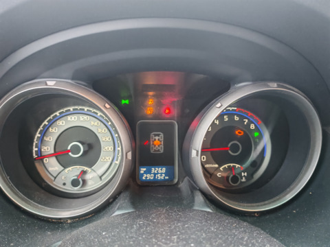

Загорелась на днях лампа неисправности автокорректора на приборной панели и фары упали в аварийное нижнее положение. К сожалению, код неисправности автокорректора не читается с помощью OBD2 адаптера, поэтому в программах мы не сможем его посмотреть. Однако, есть возможность прочитать код неисправности по загоранию лампы в тестовом режиме блока управления автокорректором.
Для этого нужно:
1. Взять приспособу MB991529 и заземлить ей контакт 1 в диагностическом разъёме OBD2 ("на коленке" это можно сделать любым куском проволоки, что я и сделал).
2. Включить зажигание.
3. Через 10 секунд, если есть неисправность в автокорректоре, то лампа начнёт мигать. Длинные вспышки соответствуют десяткам, короткие — единицам.

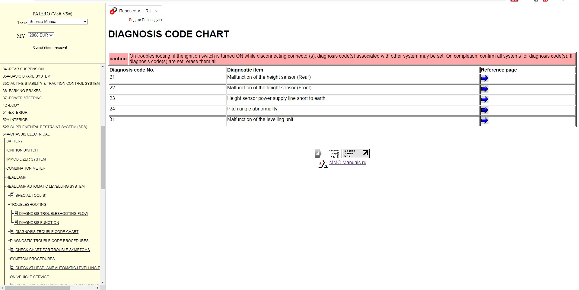

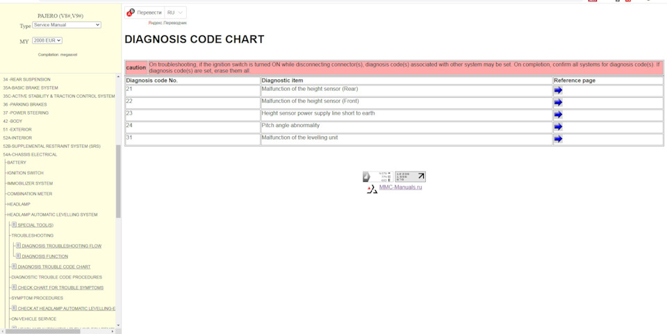

Всего предусмотрено 5 кодов неисправностей: 21, 22, 23, 24, 31.
Так я заземлил контакт №1 в разъёме:
Для примера, у меня проблема в заднем датчике (код 21).
Теперь понимаем, куда нам копать.
По коду неисправности 21 возможные варианты:
-сам датчик (или его тяга)
-блок управления ECU
-проводка.

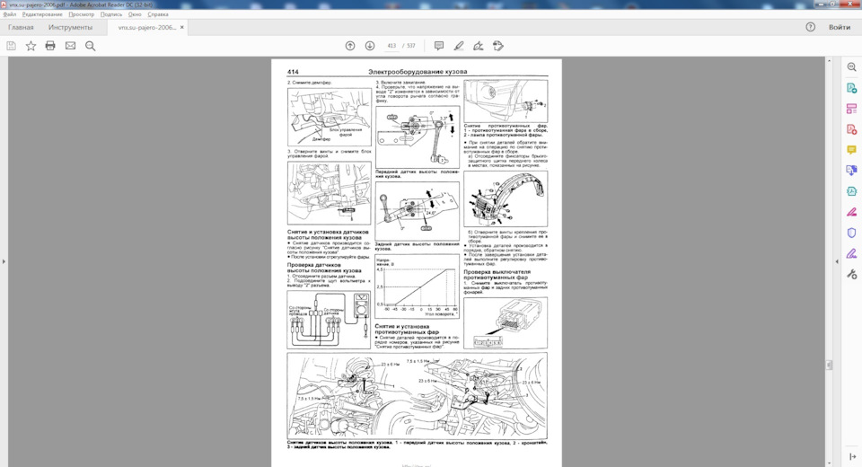

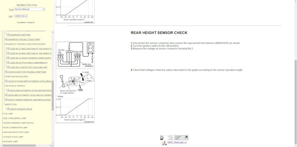

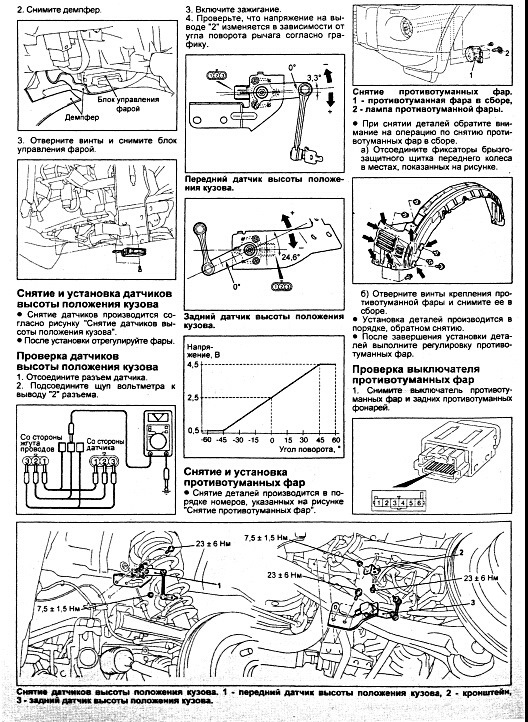

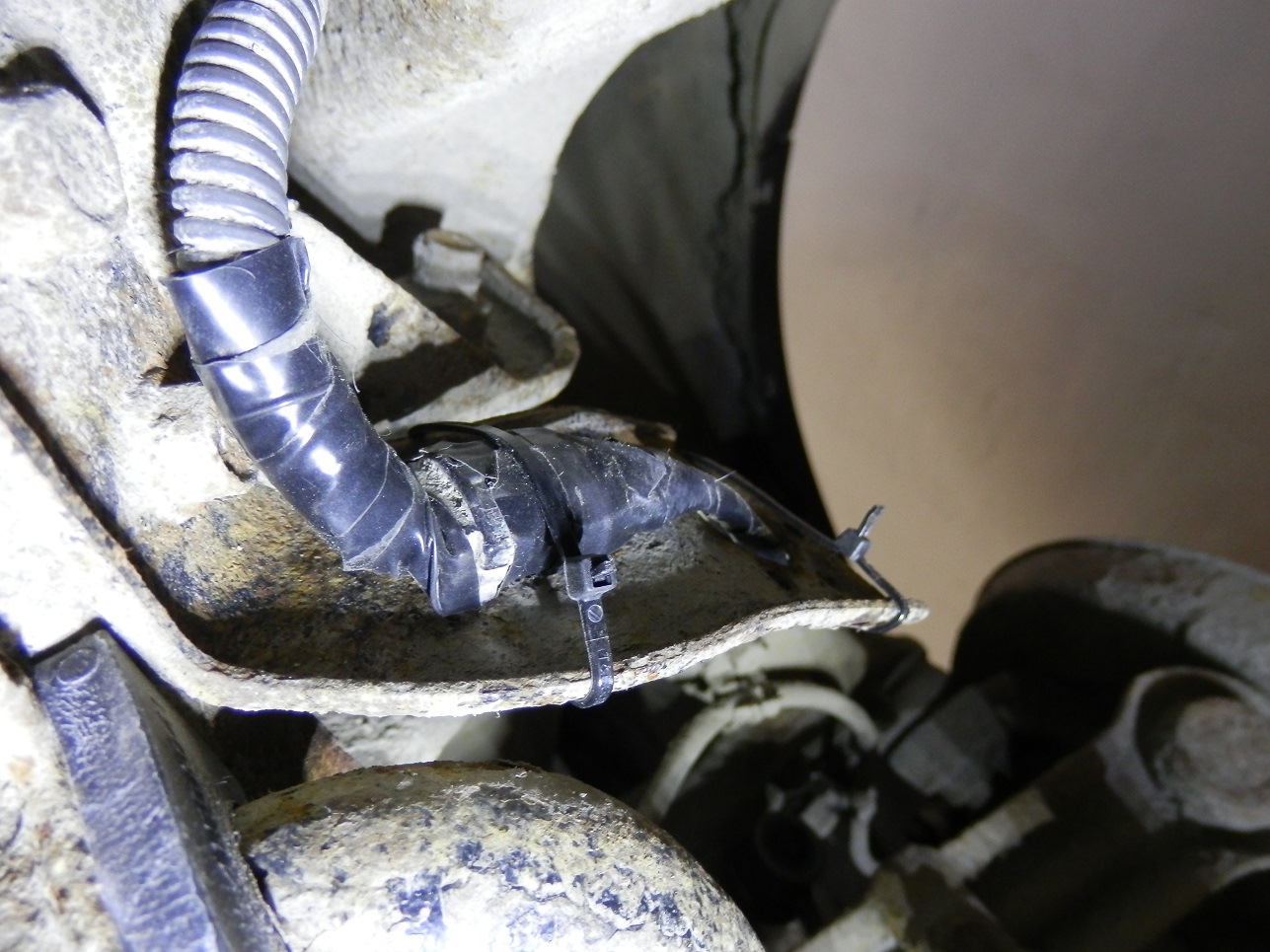

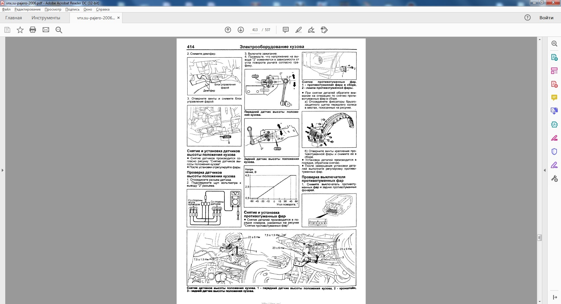

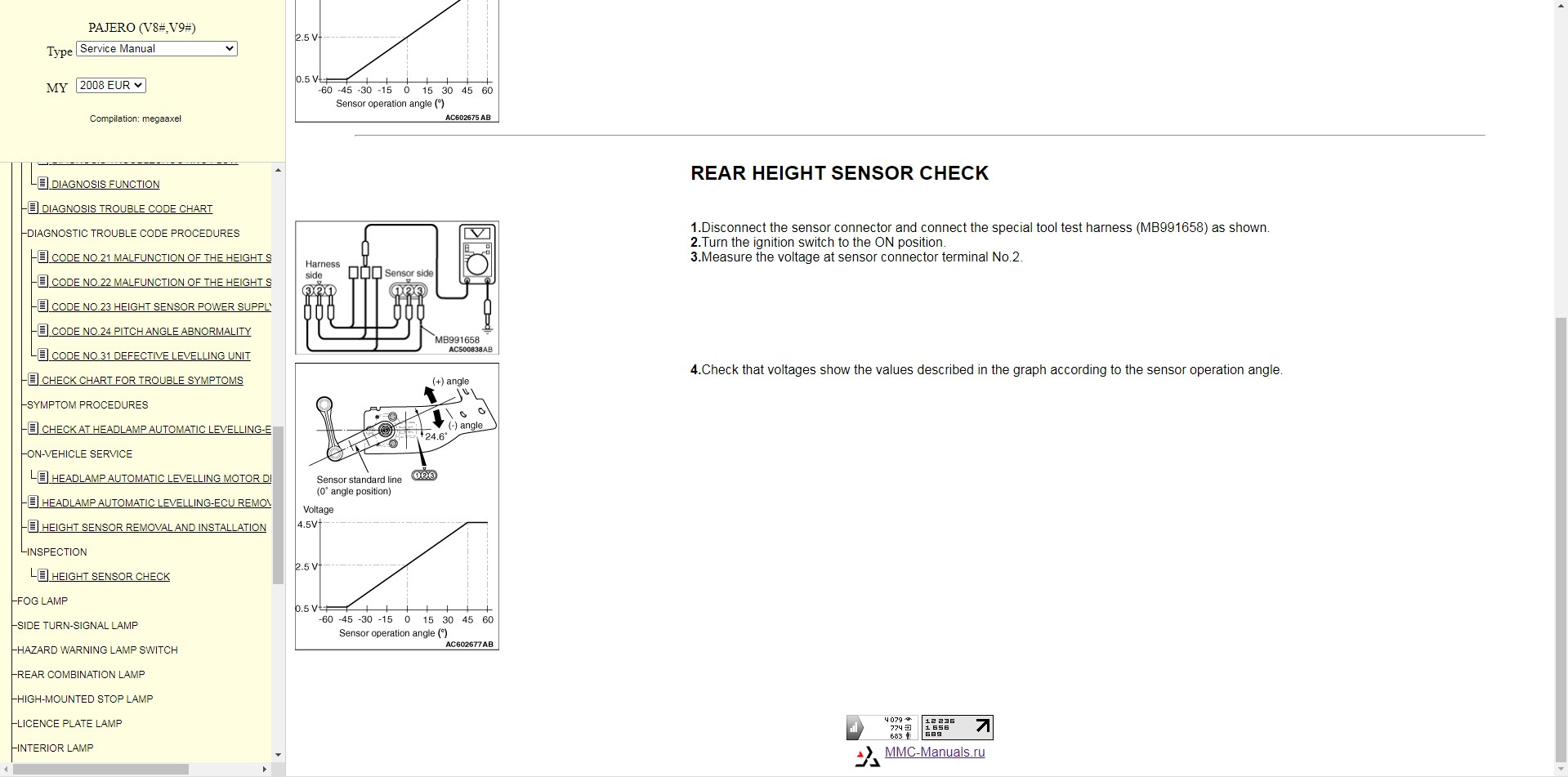

Проще всего проверить состояние тяги — её целостность даже через диск видно, дальше полез к датчику. Пины в разъёме тонкие (подходят от ардуино или BLS). Исправность датчика проверяем опять с помощью фирменной приспособы MB991658 (традиционно, "на коленке" заменяем её обычным проводом от ардуино) и тестером проверяем напряжение на втором пине. Оно должно примерно соответствовать диаграмме.
У меня независимо от положения тяги датчика напряжение не менялось. Собственно, делаем вывод, что датчик мёртв.

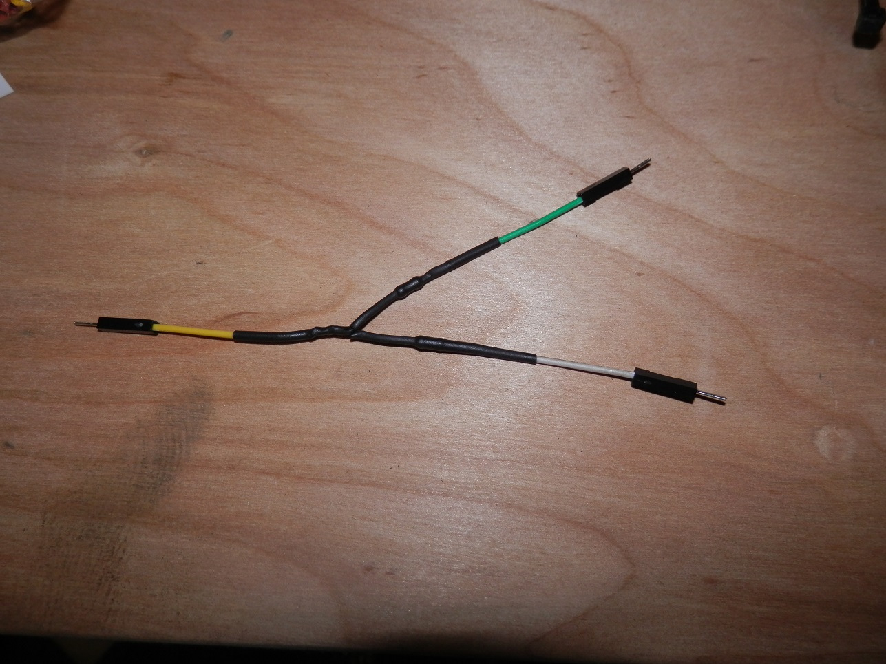

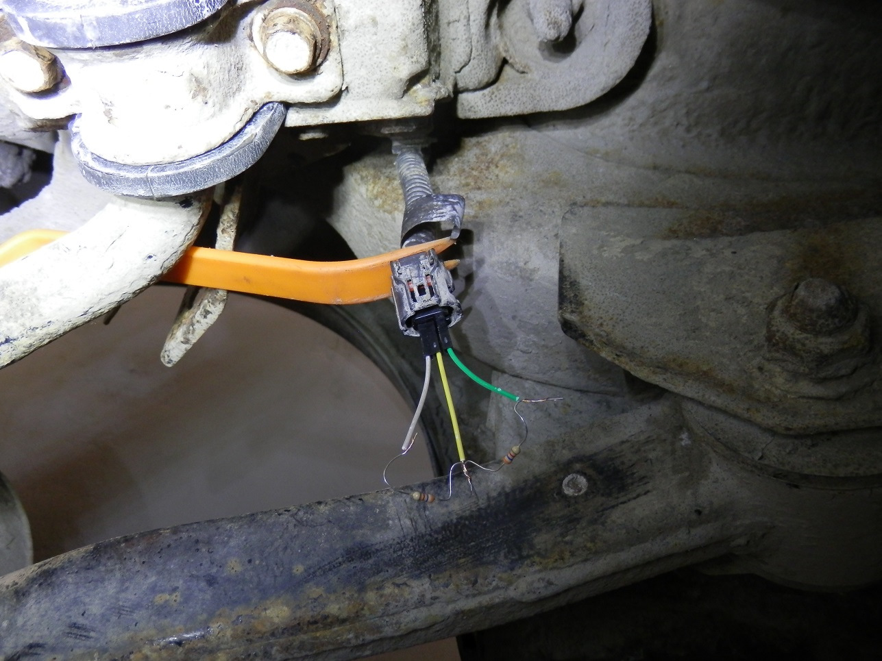

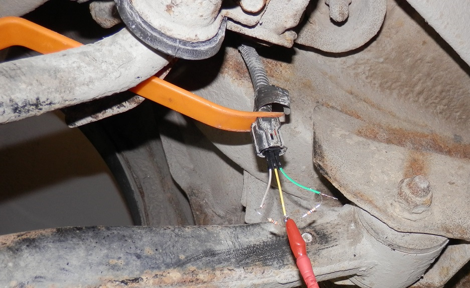

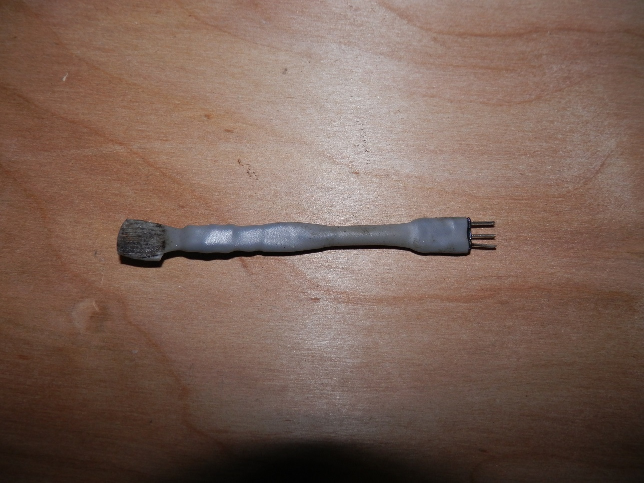

Чтобы не ездить с низкоопущенными фарами, решил смастерить "обманку" — имитатор датчика. Т.к. датчик меняет своё сопротивление в зависимости от положения, то в околонулевом положении сопротивление между пинами 1-2 и 2-3 должны быть примерно одинаковыми. Общее сопротивление датчика 5,8 кОм (это между пинами 1-3), значит примерно нулевому положению будет соответствовать 2 сопротивления по 2,9 кОм между пинами 1-2 и 2-3. Таких сопротивлений в хозяйстве не было, но были по 3,6 кОм, которые остались от пульта управления магнитолой.

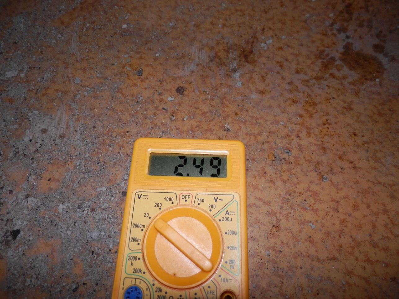

Попробовал поставить их, сделал замеры.
Собственно, отлично. Показания "околонулевые" 2,5 В. Дальше подпаял провода, закрыл всё в термоусадку и установил. Получилось вот что.
Теперь ошибки на приборке нет. Фары стоят в нейтральном положении. Временно, можно поездить так.

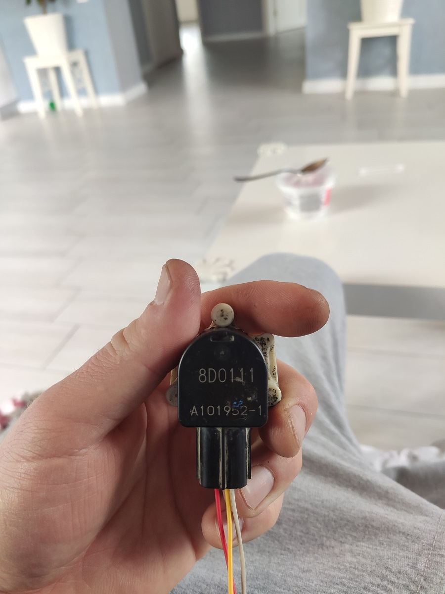

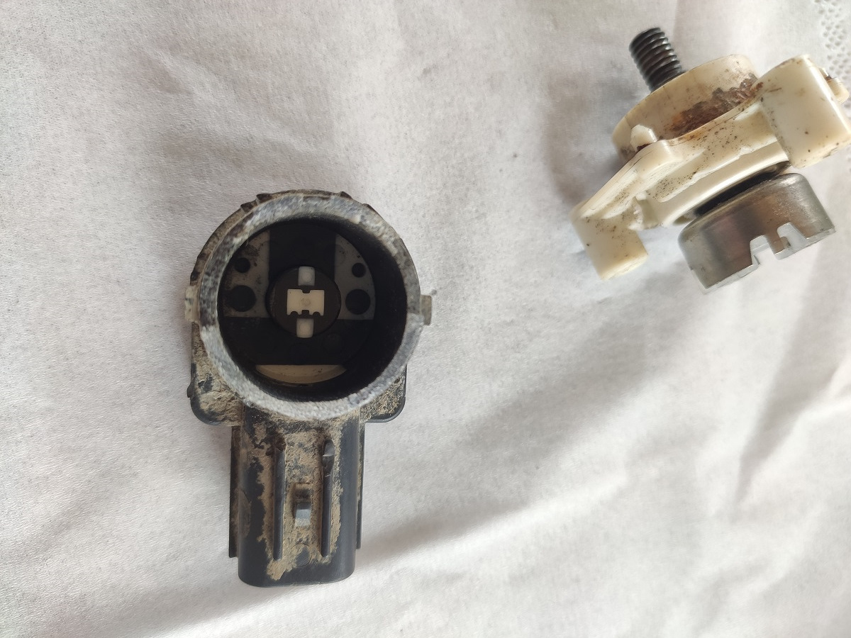

Попутно разобрал датчик, думал он механический, а оказалось, что магнитный.
Правда так и не понял, что может в нём сломаться. Может кто подскажет?

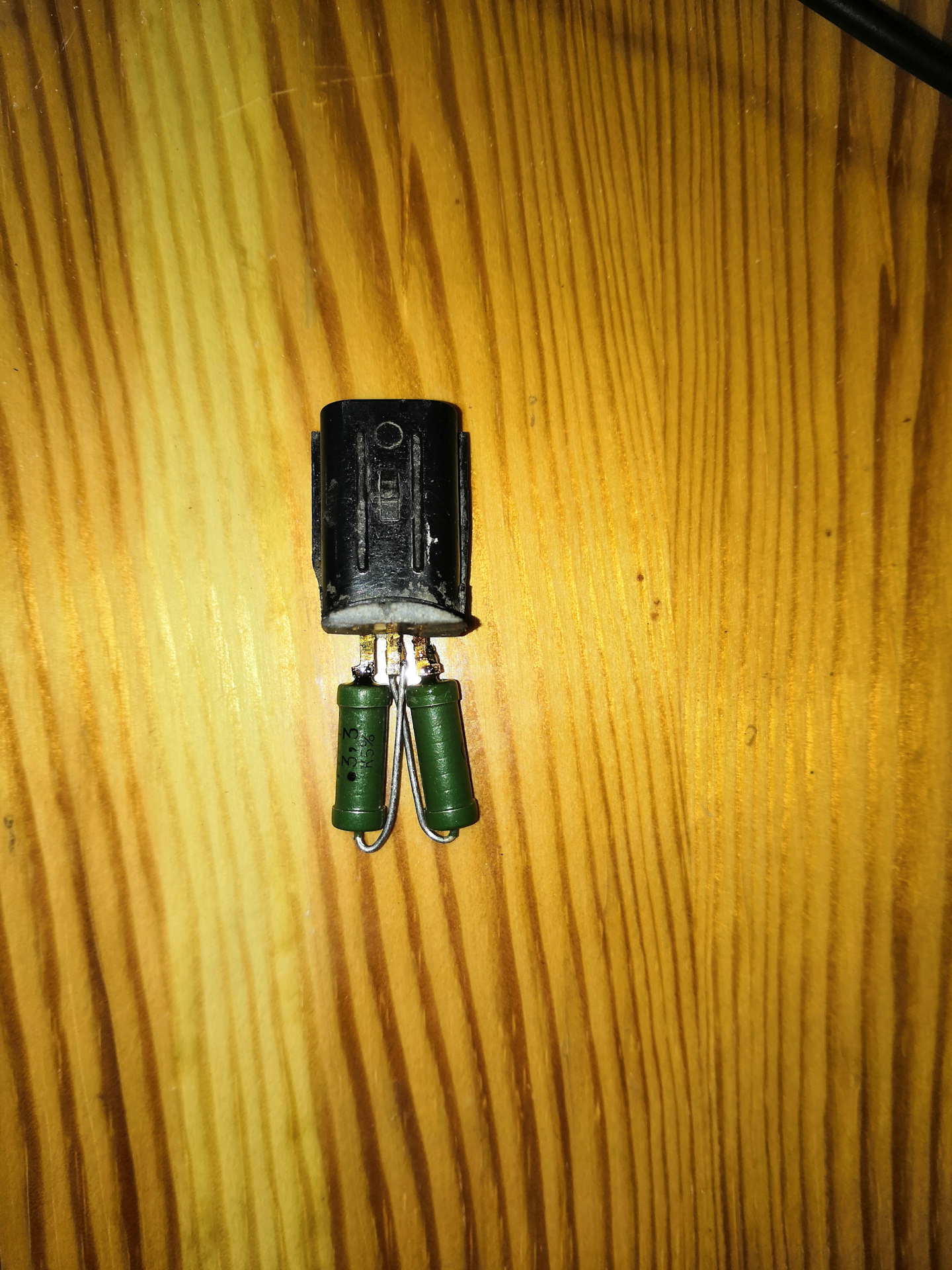

Спасибо за пост с подсказкой. Пока идут датчики, решил сделать временную обманку как у вас и вот что выяснил. При разборке датчика, на вид, он кажется целым и внутри и с наружи, но отпилив контакты разъёма от корпуса, при прозвонке контактов они показывают короткое. Очистив контактные дорожки от всякого шмурдяка, прозвонив опять, вижу сопротивление в пределах от 15 до 65 кОм между контактами и сильную коррозию контактных дорожек, что были залиты в корпусе датчика. Вспомнил, что у меня есть где-то ещё СССР-кие резисторы от отца, покопался и нашёл на 3,3кОм, правда на 1 Вт, ну и ху с ним, на скорость не влияет))) Результат получился топорный, но рабочий. Осталось одеть термоусадку и залить герметиком. ПРобовал переменный резистор — не работает с ним.

Отцепляешь тягу и проверяешь мультиметром показания напряжения на 2 контакте

В родных датчиках отгнивает ось и магниты не вращаются или закисают и отгнивают дорожки и клеммы.Больше там ломаться нечему.
Вот в том и дело, что ось целая, магниты вращаются. На контактах нет обрыва цепи. Странно это 🙄
А Вы прозвонили контакты согласно мануалу?
Имеете ввиду проверку проводки? Или вольтаж со 2 ноги на датчике?
Проверить проводимость и замерить напряжение на фишке.

Про китайские с Али пишут, что это обманки. По сути ваши же резисторы, только в корпусе от датчика.
Так их проверить очень просто. Если будет так, то спор на Али открою. Кстати, спасибо за наводку, что надо проверить. Если будет интересно, то сюда выложу тест.
notnark
Пруф есть ?
Из личного опыта нет, читал здесь на драйве у кого-то
Датчик легко проверить мультиметром, муляж или нет😉
А описание проверки есть? Чтобы не на машине, куда там 12v подавать? Хочу новый датчик с али проверить.
проверять на машине )))) по умолчанию 2.5 вольта в средней позиции … Но это не точно. Читай мануал
