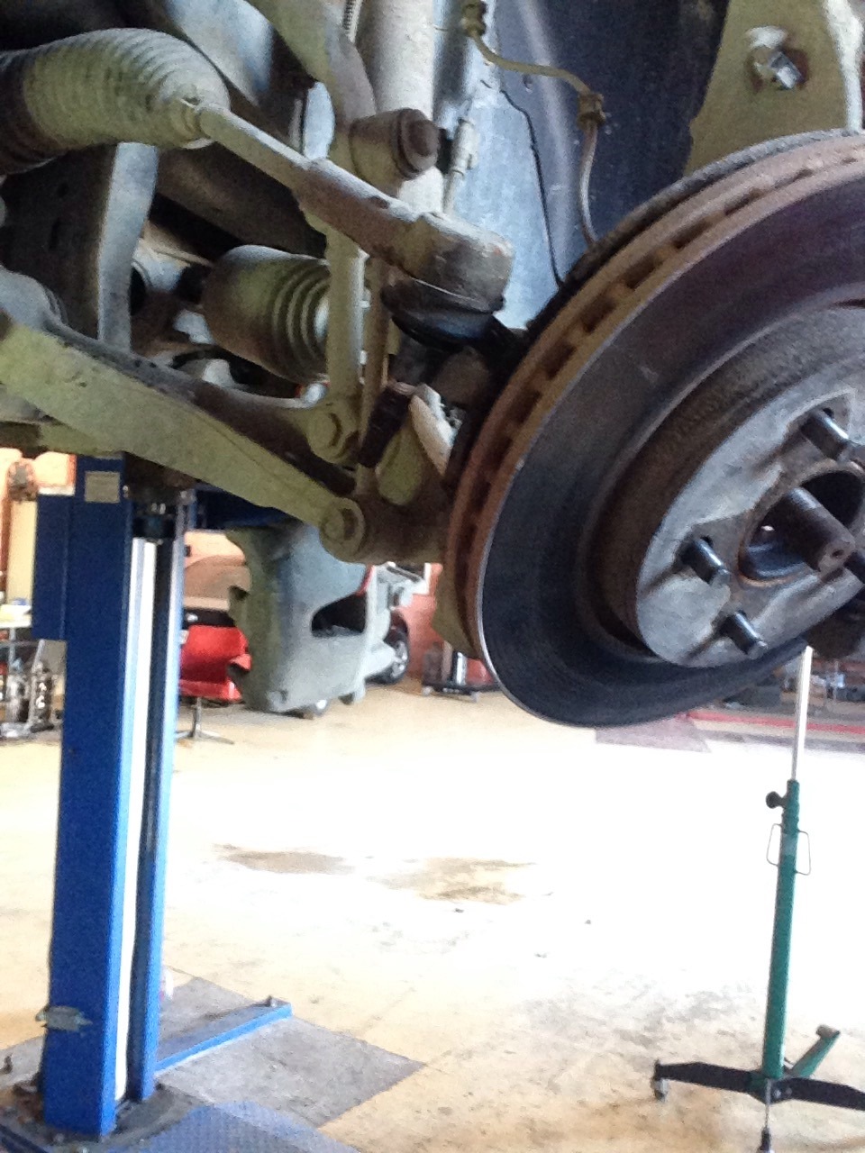

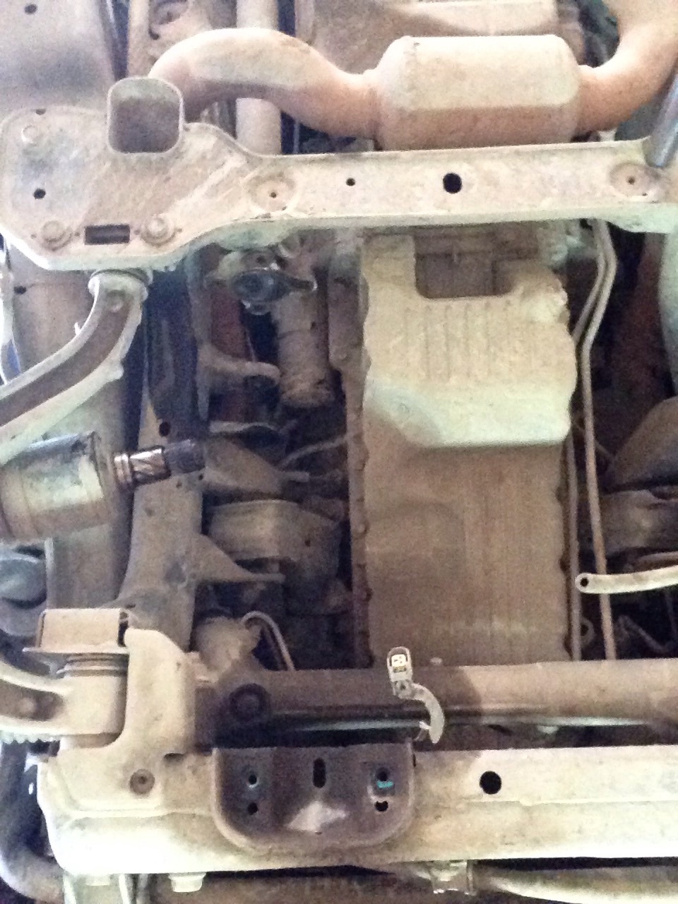

Приехал товарищ на тех станцию почему я сразу к нему не приехал,

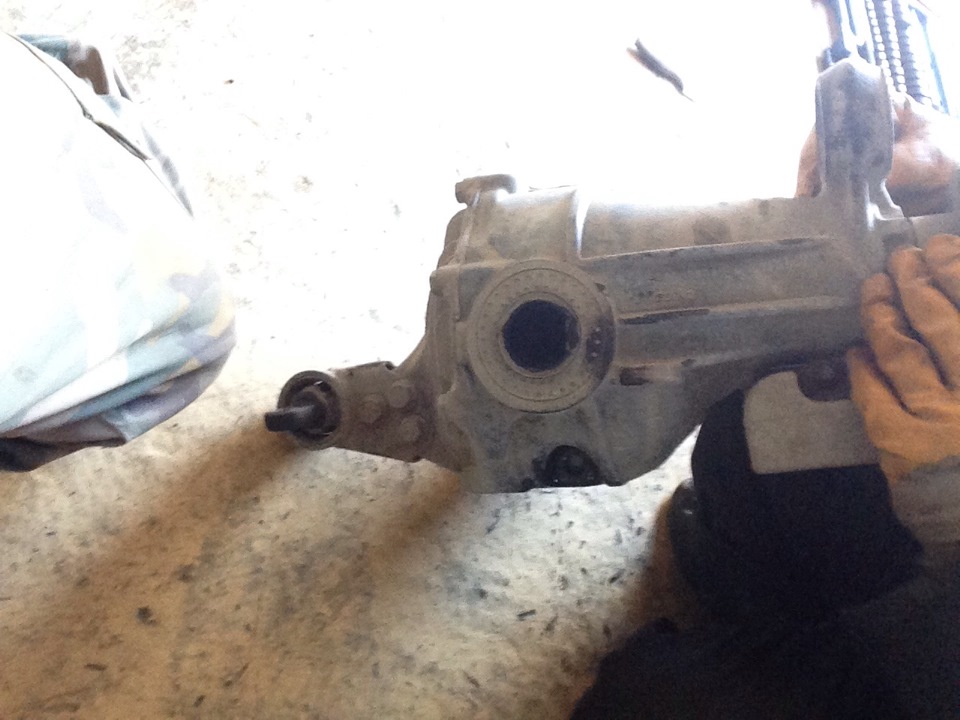

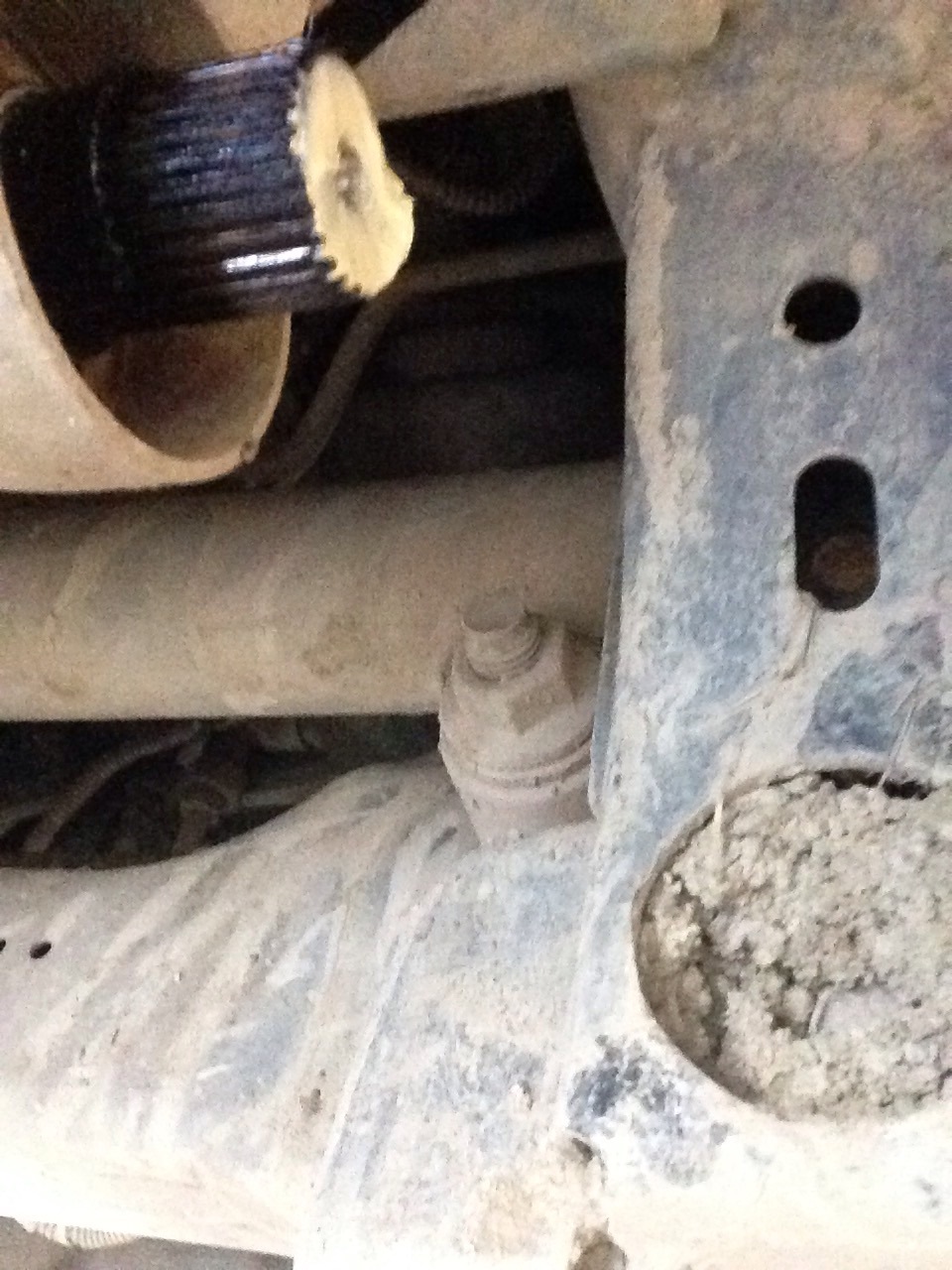

Начали откручивать всё что как-либо могла нам помешать снимали спокойно, Всё откручивалось свободно и легко

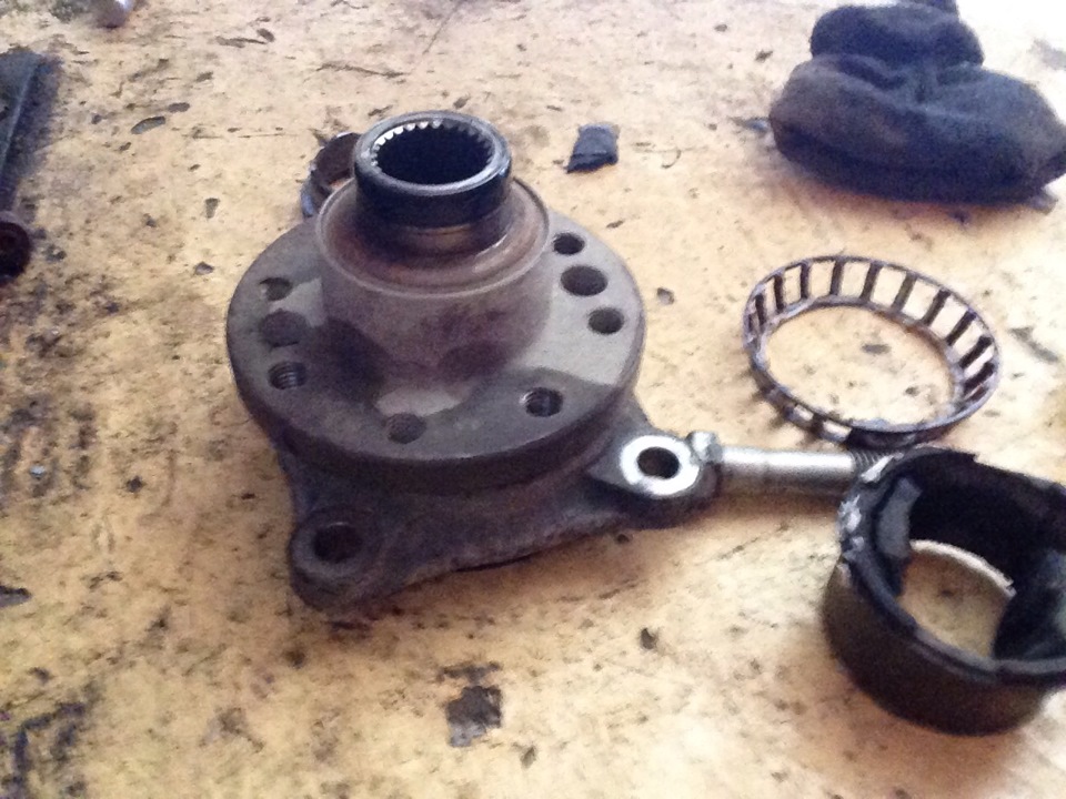

, если хотите чтоб все защелки и провода, мелкие плассмаски, остались целы, мойте и как можно тщательней, ото придется по 5 мин их каждую чистить чтоб замок отстегнуть ))

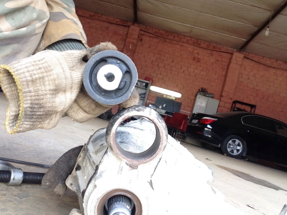

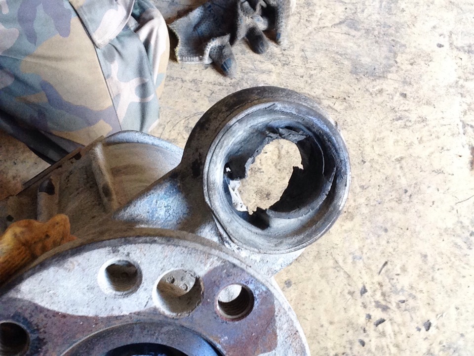

и понеслось их выпресовывать
пропали удары при переключении с задней на нейтраль, В общем и на душе чуть малость полегчало
Комментарии 5

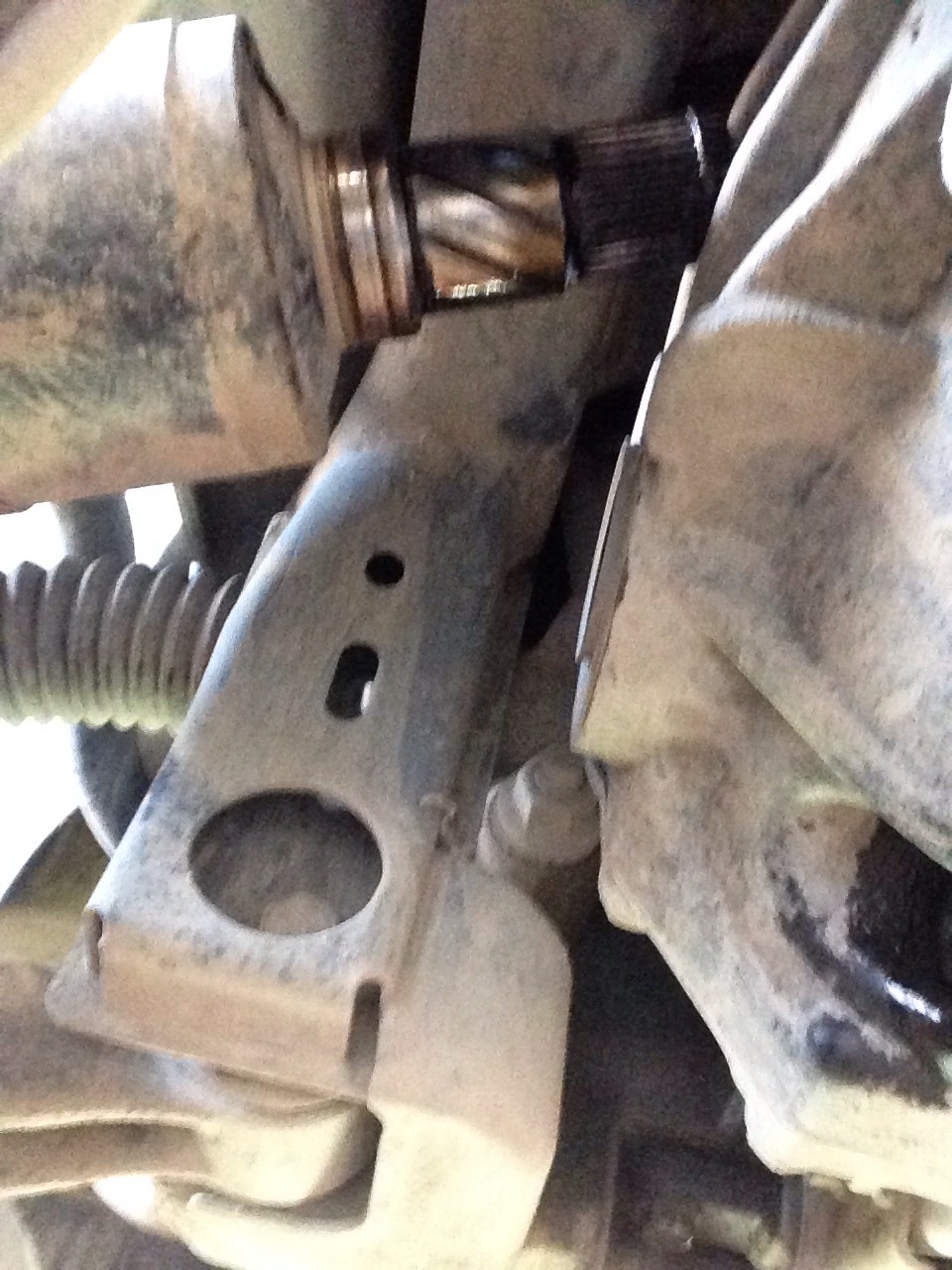

На будущее, редуктор снимать не нужно при замене сайлентблоков, все меняется в подвешенном состоянии, но с привлечением вторых рук.
Как это ? Там же не удобно, как туда подлезть ? Я на полу запарился их выбивать запрессовывать
Нее я через магазин заказывал, просто говорил что нужно,
По возвращению домой из отпуска предстоит такая же операция, номера сайлентблоков остались?
Нет, ответ выше )))
