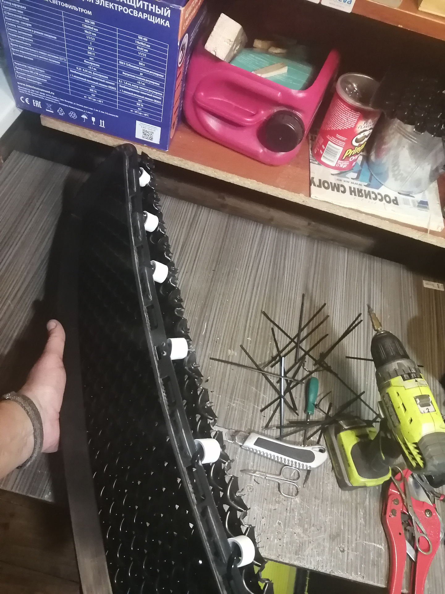

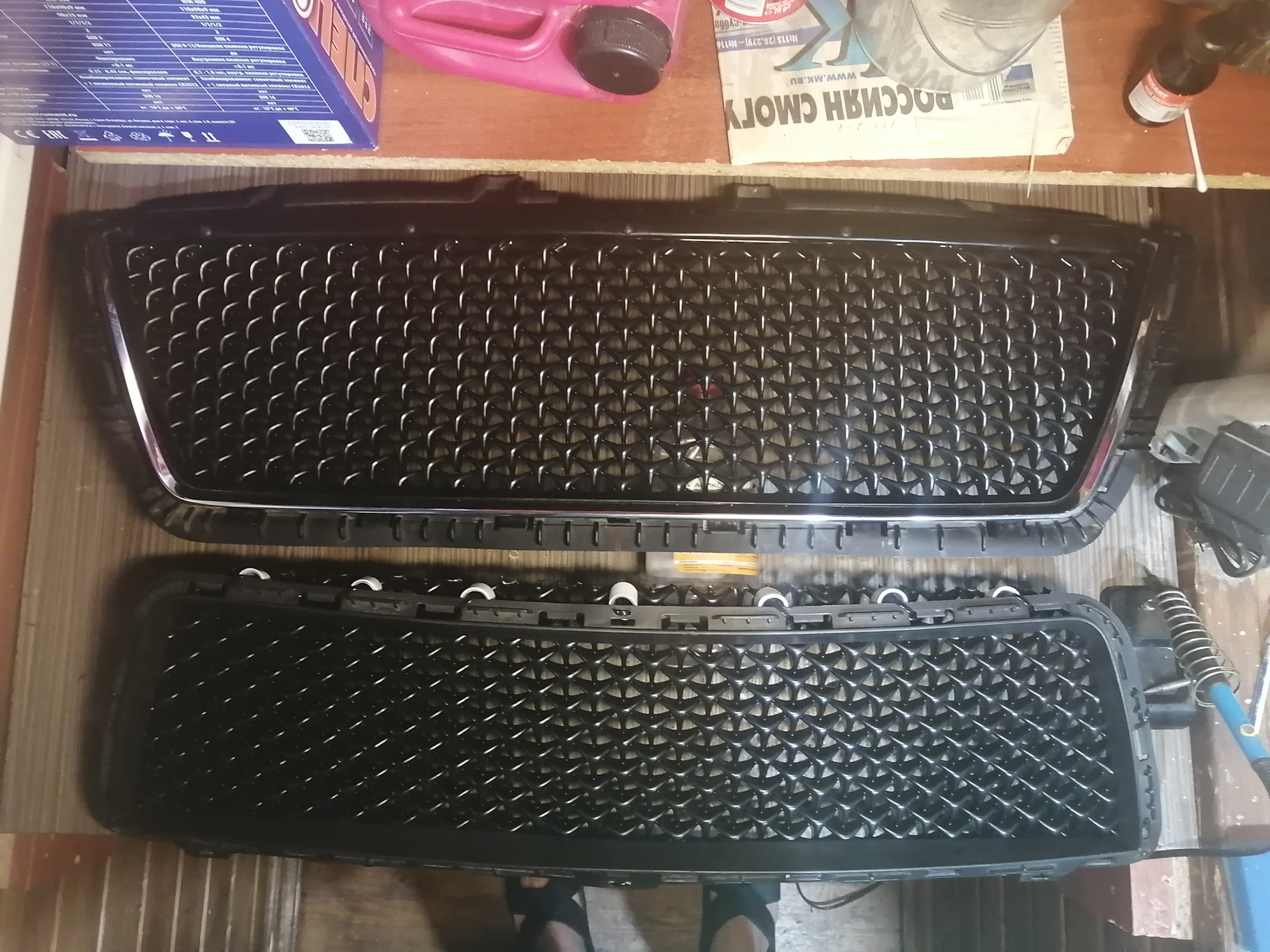

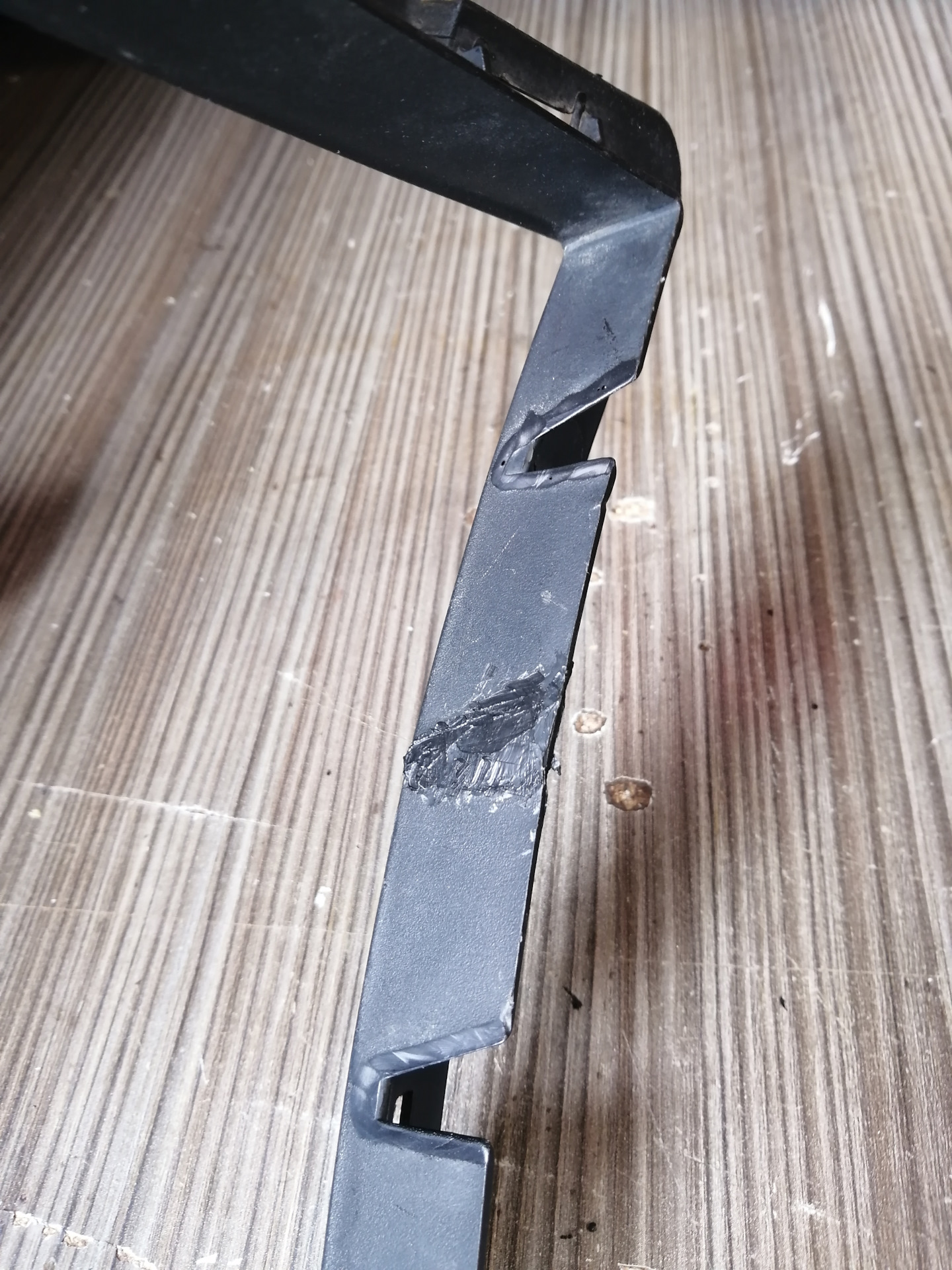

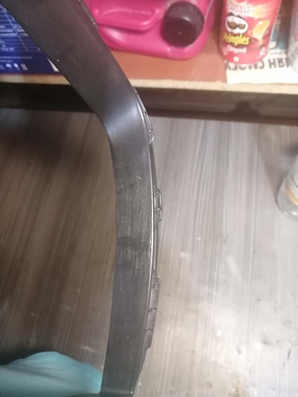

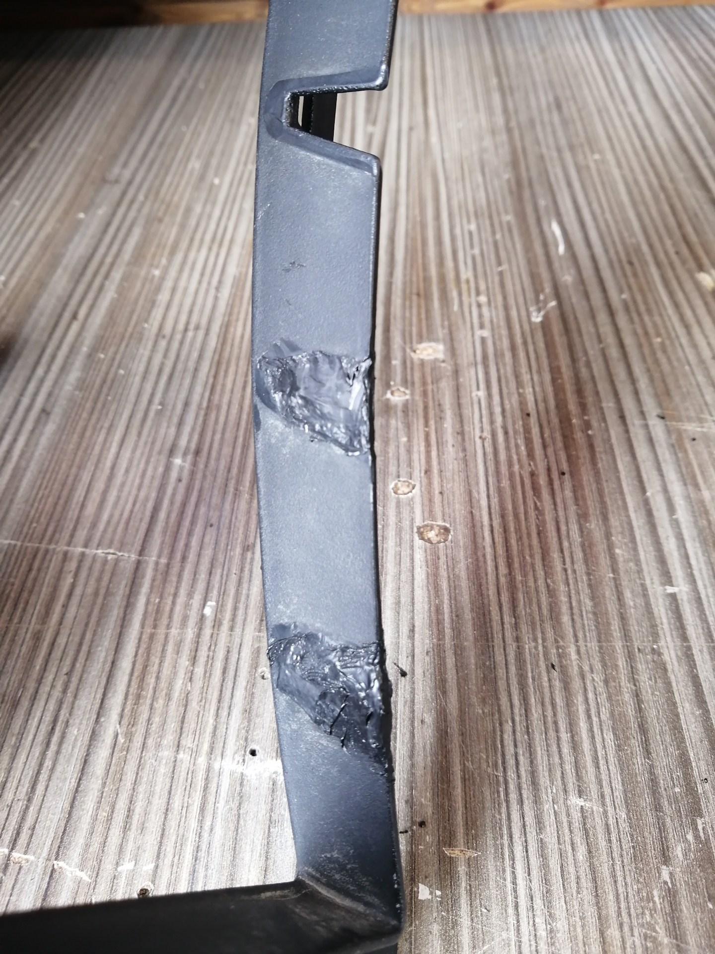

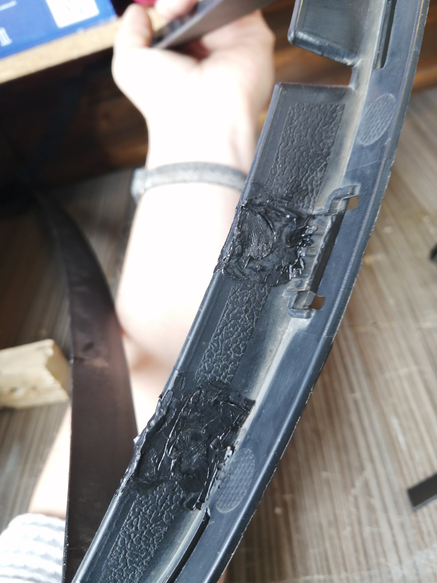

В общем запилил я и нижнюю решетку.

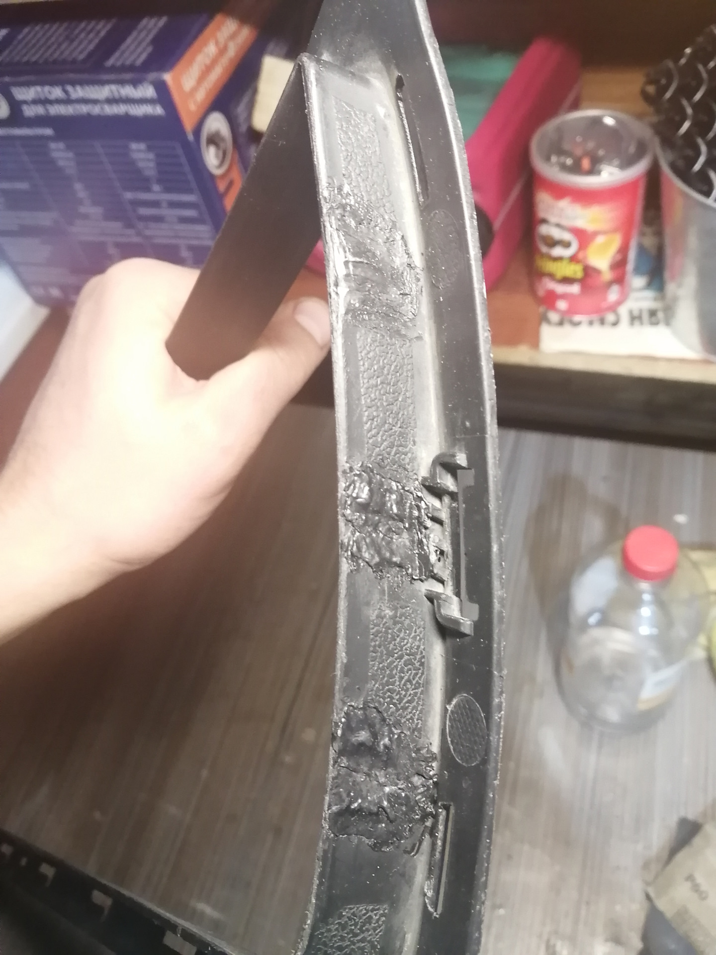

Проблема в том что после того как была срезана внутренняя част, то появились отверстия которые были не красивые.

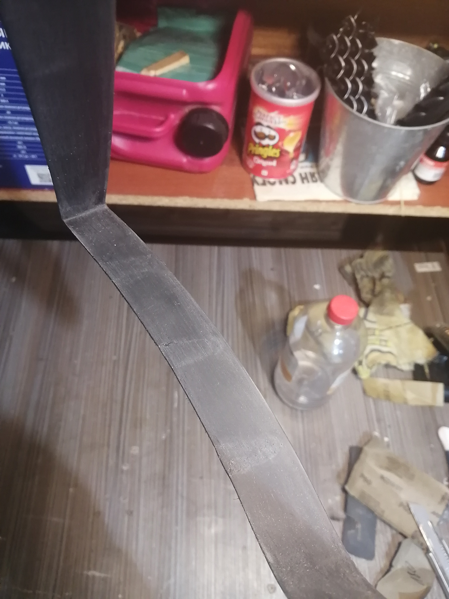

Так как решетка сделана у нас из PP-пластика, а это термопластик полипропилен обычный, то запаял его обычным паяльником, т.е. вырезал заплатку по размеру и расплавляя края напаивал, с обратной стороны напаял побольше, чтоб не растрескалось. Далее наждачками разной зернистости примерно выводим в один уровень шероховатости, и потом проходим огнем (газовой паяльной лампой) — тем самым придаем черноты.
Сразу оговорюсь красить и не планировал.
В общем как получилось так получилось.
Ну и немного фоток:
