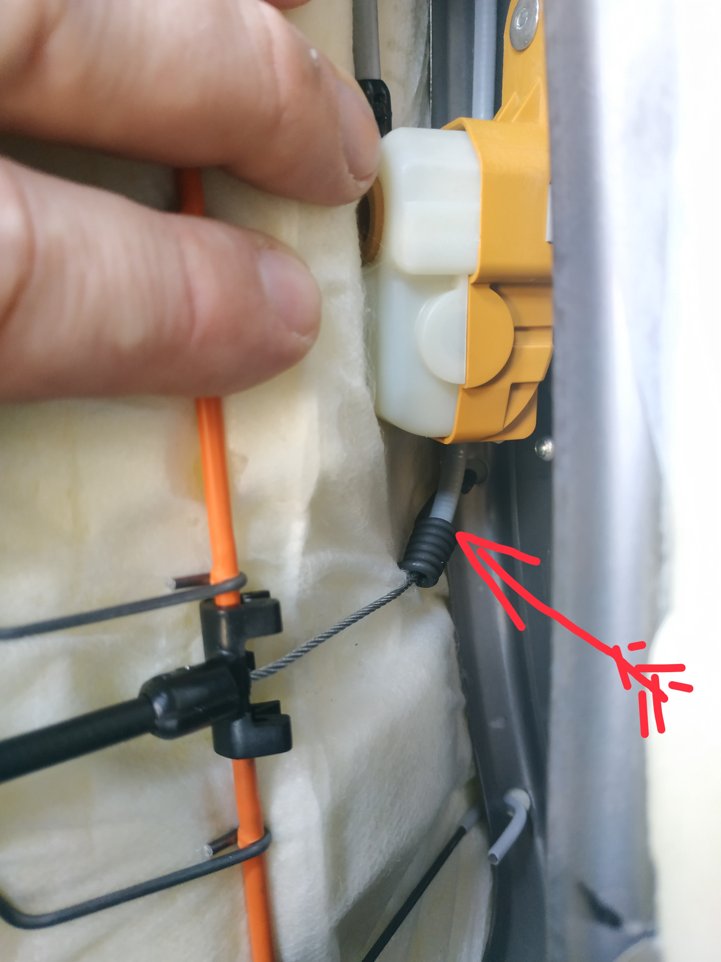

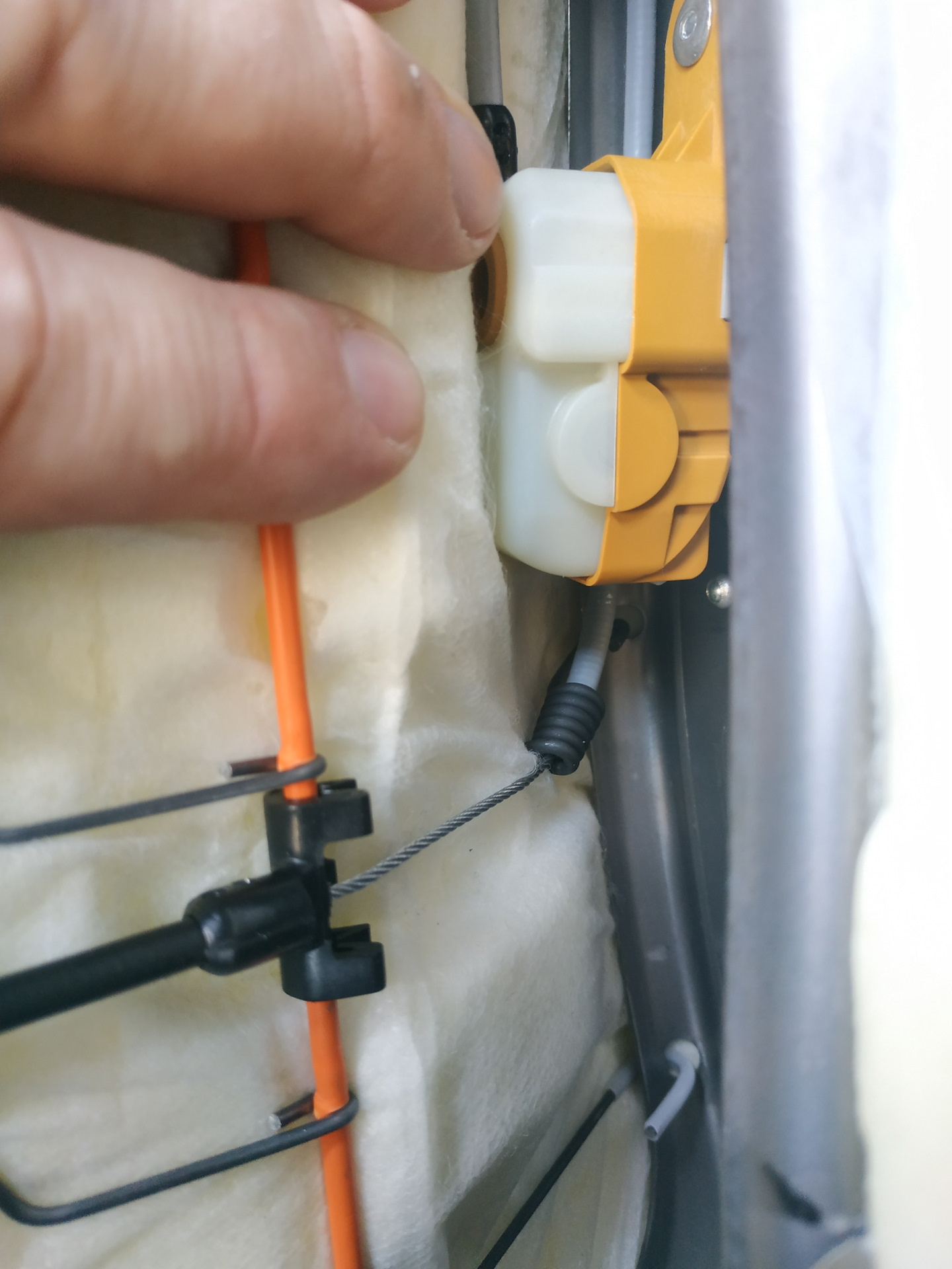

В спецификации автомобиля указано, что он оборудован водительским сиденьем с лифтом, подлокотником и регулируемым поясничным упором.
Покатавшись три месяца со дня покупки, регулируемый поясничный упор так не был обнаружен. Точнее крутилка-то есть, но она крутится без взаимности со стороны упора.
Однако гарантийный случай…
Поехать по гарантии — день-два потерять, а то и больше. А это воемя еще найти надо…
Дай, думаю, сам гляну, как там всё устроено, а вдруг пустяковая неисправность.
Благо, что спинка одета в чехол на молнии и легко раздевается.
Заглянул я во внутрености сидухи и действительно, неисправность пустяковая — просто соскочил или, скорее всего, изначально не был вставлен в спецотверстие рамы спинки крючек кожуха тросика упора.
Вставил. Теперь поясничный упор работает. Я доволен))

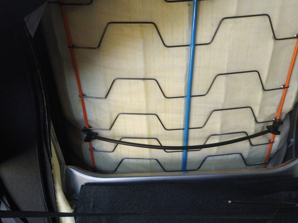

а как работает эта поддержка?
там же трубка с тросиком внутри, и этот тросик натягивается?
Элементарно. Натягиваясь, тросик просто не даёт прогибаться спинке сидушке в области поясницы. Кроме того, концы тростка прикреплены к передней части рамы спинки, от чего тростк подтягивается немного вперед.

Этот упор у меня надувается в районе лопаток (рост 178), никак не поясницы. Не знаю какого нужно быть роста, чтобы она упиралась водителю в поясницу.
А вы его переставьте немного ниже. Это ОЧЕНЬ легко, всего две защелки по бокам отщелкнуть и защелкнуть их ниже.
правда? Я не знал, что он переставляется по высоте. Завтра попробую, спасибо.
