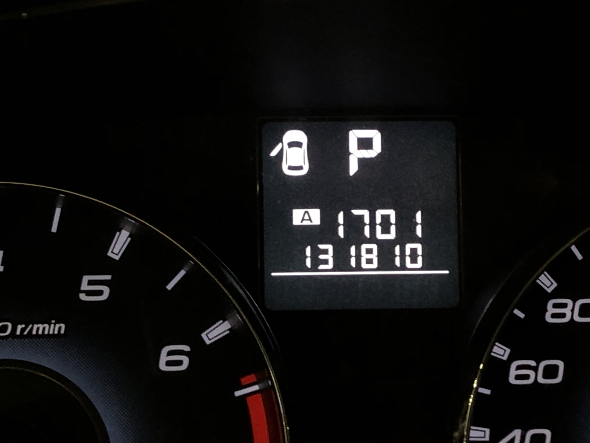

Пробег 131810км
Замена масла и фильтра.
Масло ликви, из прошлогопоста.
Текущее прошло 220 моточасов или 11000км. Слилось темное, но не горелое.
Из важного. Фильтр затянуть моментом 14Нм.
Сливную пробку 41.7Нм.

Для зимы вообще ништяк… Это летом 3 раза сгонять из Москвы в Анапу. Одна ходка — 40 моточасов. Итого максимум 150 часов и 10-11 тыс км.

Ну кстати, если хорошая синтетика можно и 200 и 230 легко накатать по трассам. Тут еще надо смотреть по анализу отработки. Точно ли показометр моточасов енти самые монточасы показывает :)
Ну да 11 тыс за 220 часов это прям хорошо. Получается средняя скорость 50км/ч без учета прогревов и холостого хода

Прошлая замена была 21 августа 2020

Потому что большая средняя скорость. Я не стою в пробках вообще. Ну и я меняю по моточасам. Я не смотрю на пробег. Живи я в условной москве, я бы менял также через 220-230 моточасов, но пробег бы был 4-5к. Вот и вся наука.
