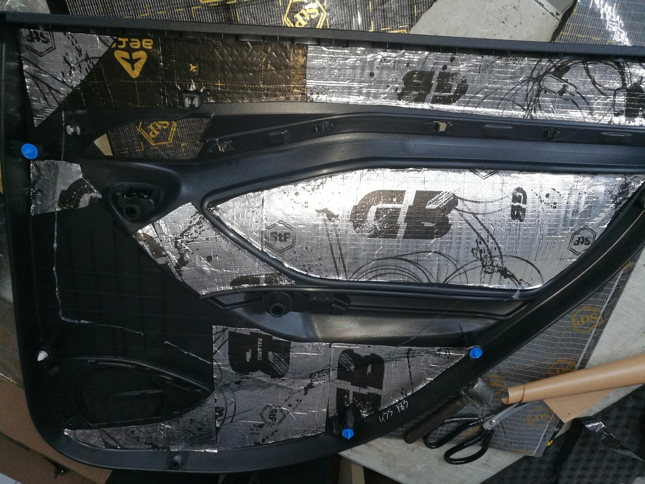

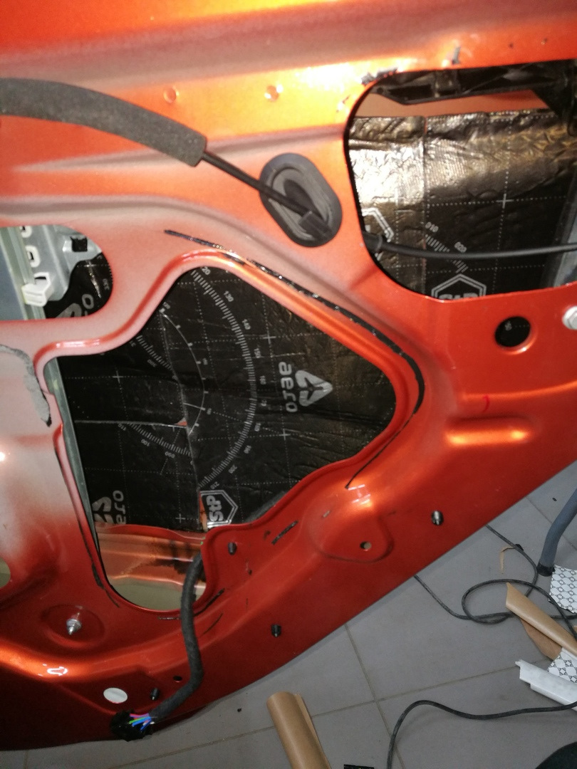

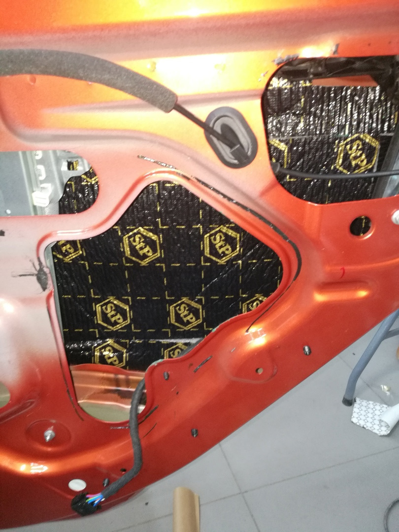

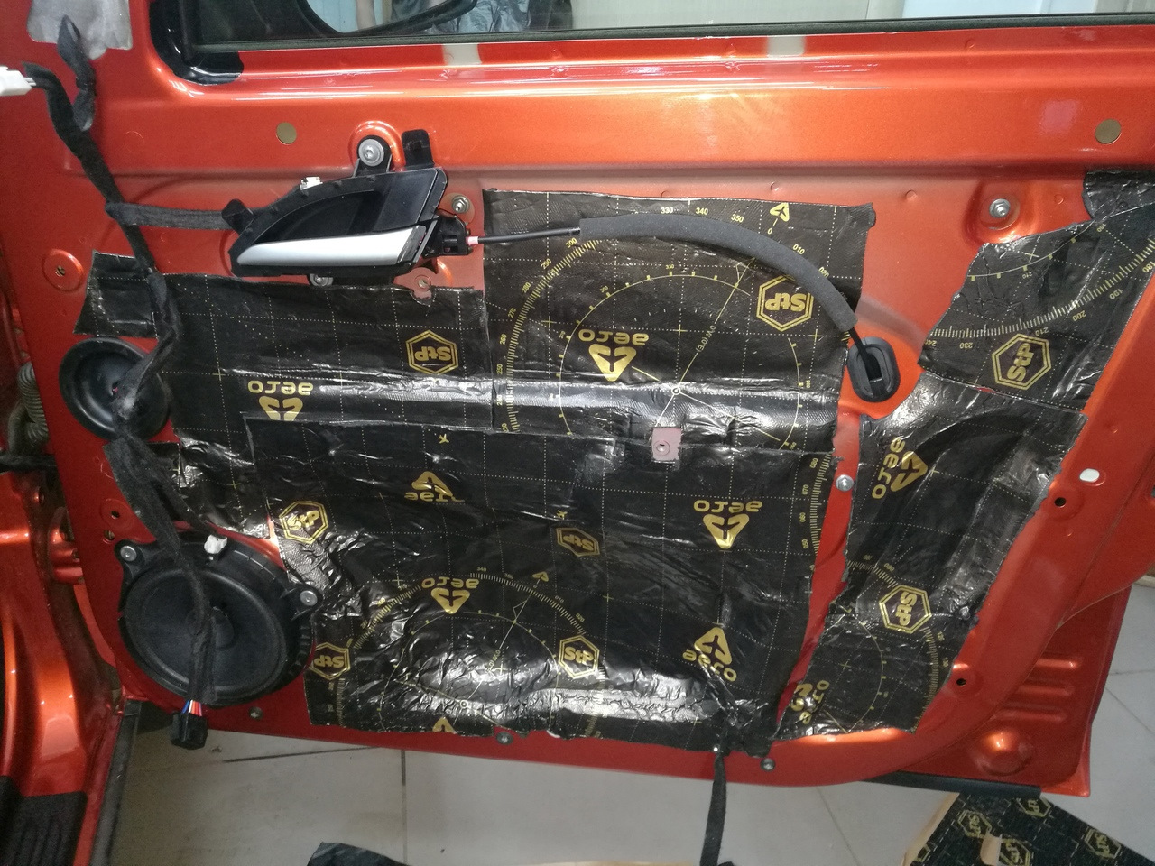

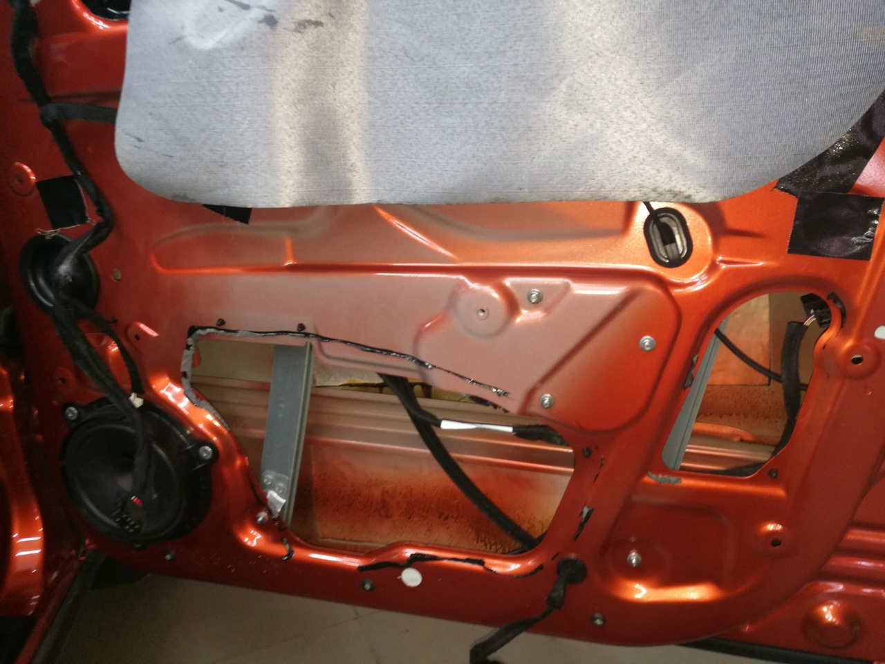

Пришло время сделать шумку дверей и нужно сделать как положено. Материал Выбрал как всегда STP Премиум линейки.

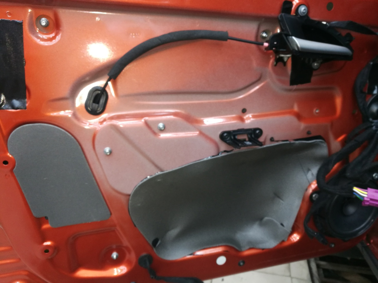

Разбираются карты более менее легко две клипсы сломались. Как знал что надо купить и лучше всего подходят LEX WW7069, но можно считать их одноразовыми) Штатные синие тоже ниче, но до идеала далеко(

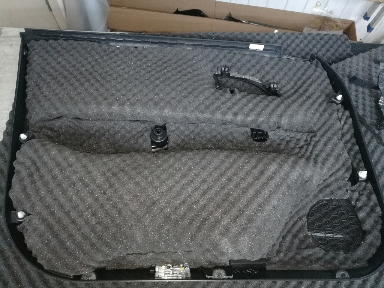

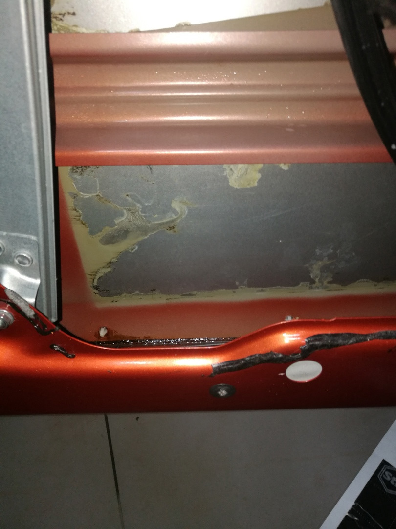

Штатной шумки много по три листа в передних дверях и по два листа в задних, но есть проблема она не прикатана и приклеена на голый металл. В некоторых местах пузыри в некоторых вода. Пришлось снимать ее гемор еще тот! Фольга отходит сразу и потом мастику отдираешь пальцами. Все руки в хлам! Все в мастике в добавок + Не очень удобно класть шумку грани острые надо аккуратно.

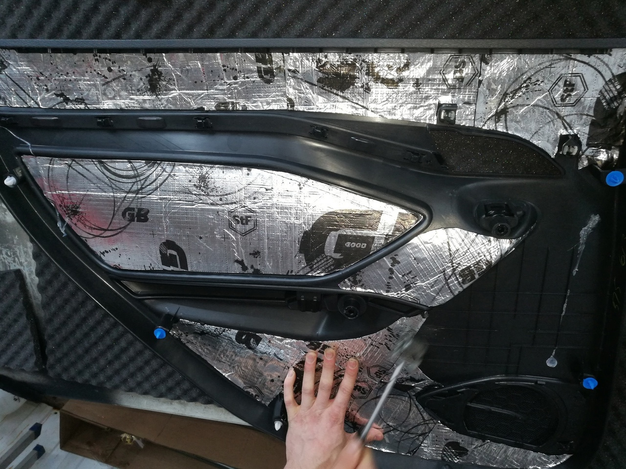

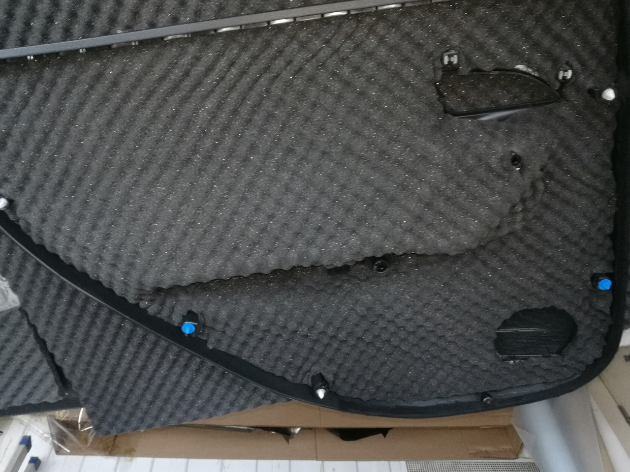

После того ка убрал два слоя на внутреннюю часть один на внешнюю и на карту два слоя. Переборщили так что еле закрыли водительскую дверь))

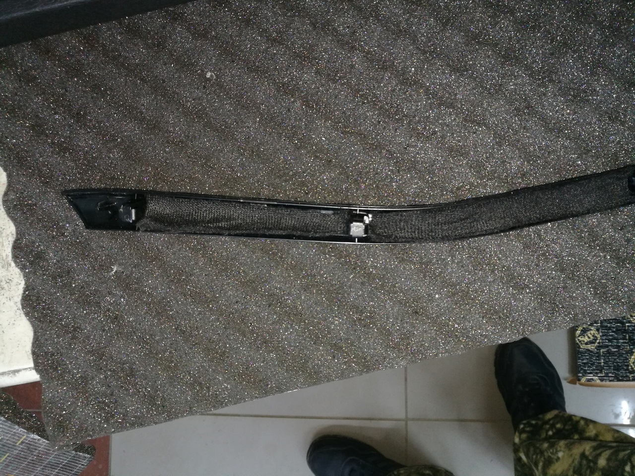

Отдельный котел в аду надо дать тому кто придумал крепление этих молдингов. Пришлось их снимать проклеивать маделином так как гремели(( Естественно много антискрипа по контуру, чтобы не натирало краску! Штатную штору я обязательно оставил аккуратно сворачивая ее чтобы не повредить, очень она мне нравится)
По итогу: Двери стали монолитные. Машина стала как будто собраннее и чуть тише. По музыку сказать не могу слушаю ее тихо всегда. Ушли все скрипы и двери закрываются прям как добротные))
Осталось много штатной шумки с картах дверей распихаю по багажнику внутри лишнем не будет))

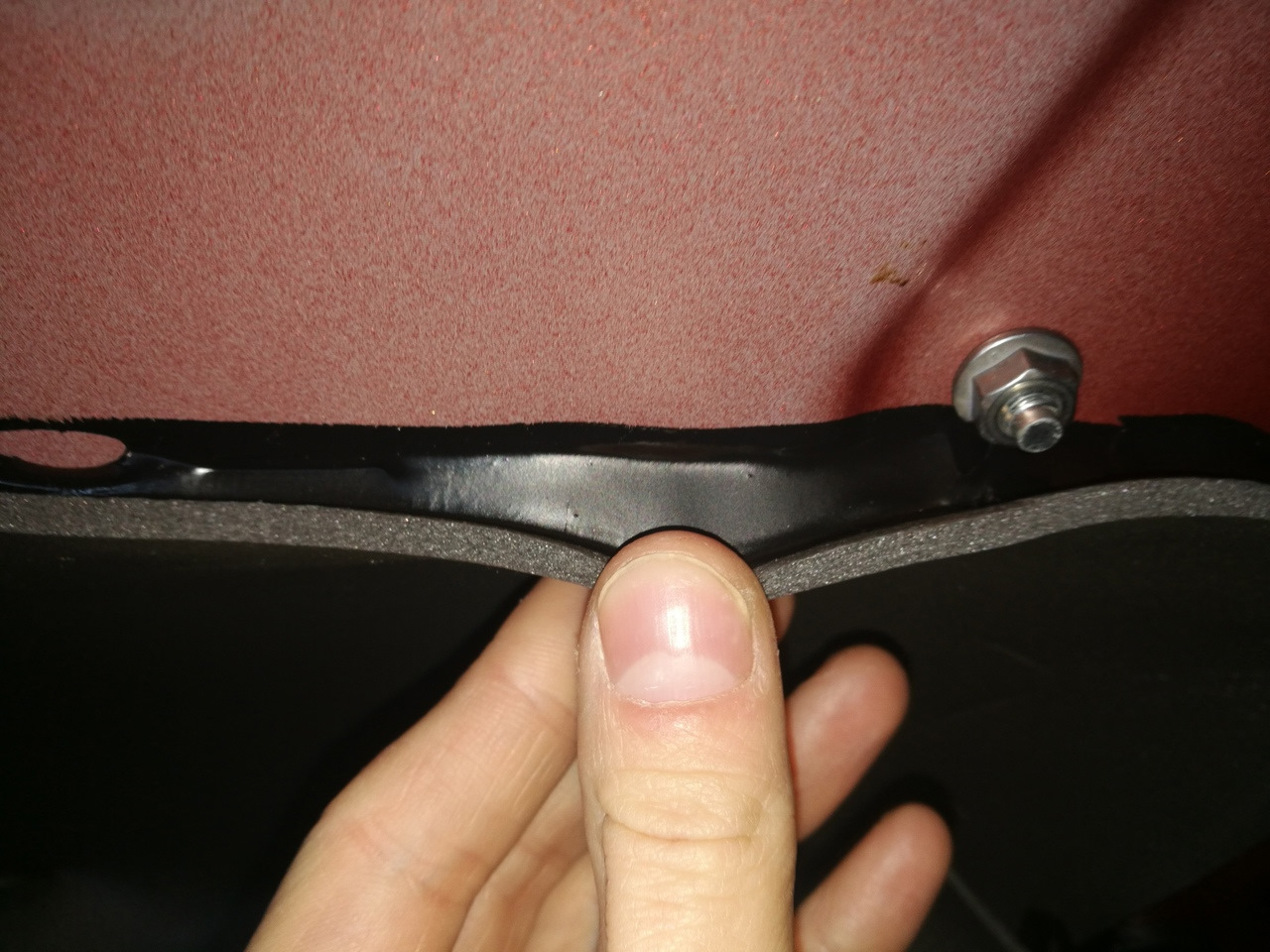

Пенопластовую вставку из передних дверей убрали?
да

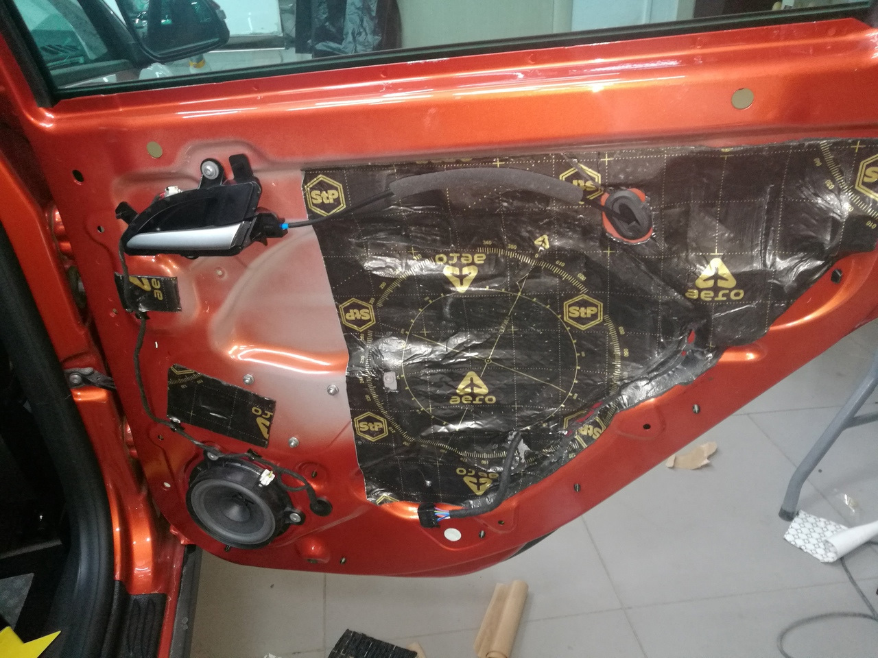

Сколько листов вибры ушло на передние и задние двери? Листы большие? Мое мнение шумку вовнутрь двери лучше не клеить, музыка играть будет хуже чем с одной виброй, штатную виброизоляцию не обязательно отрывать если она приклеена хорошо, ну или дополнительно прогреть феном и раскатать.
На передние двери нужно рассчитывать 2 листа на дверь. Или 3 листа на дверь, с учётом того, что штатная вибра будет плохо прикатана и придётся её снимать. Прикатывать бесполезно, внутри влага. Ссылка моя выше.
Задние двери тоже листа 2 нужно брать.
да на грани все . А водительскую вдвоем прикручивали) Переборщили немножко, но все встало четко

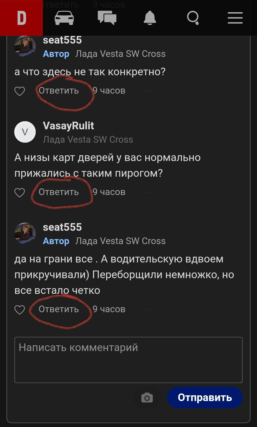

А низы карт дверей у вас нормально прижались с таким пирогом?
Одна дверь хорошо, а вторая не очень, т.к. втулка пластиковая хреновая и выскакивает из паза
а что здесь не так конкретно?

Родную вибру надо снимать. Отдирать руками тока получилось на 4 двери час точно потратил. На карты дверей 3 листа вибры и 3 больших листа Герметон а15. + вибры на двери точно не скажу но 8-10листов надо + 2 листа больших Accent Premium поверх вибры + Лист маделина
Можно стоимость и расход материала какой?
Можноли было родную вибру не снимать? Просто прокатать и поверх проклеить новую?
Если снимать вибру какие бы советы дали? сколько занимает по времени?

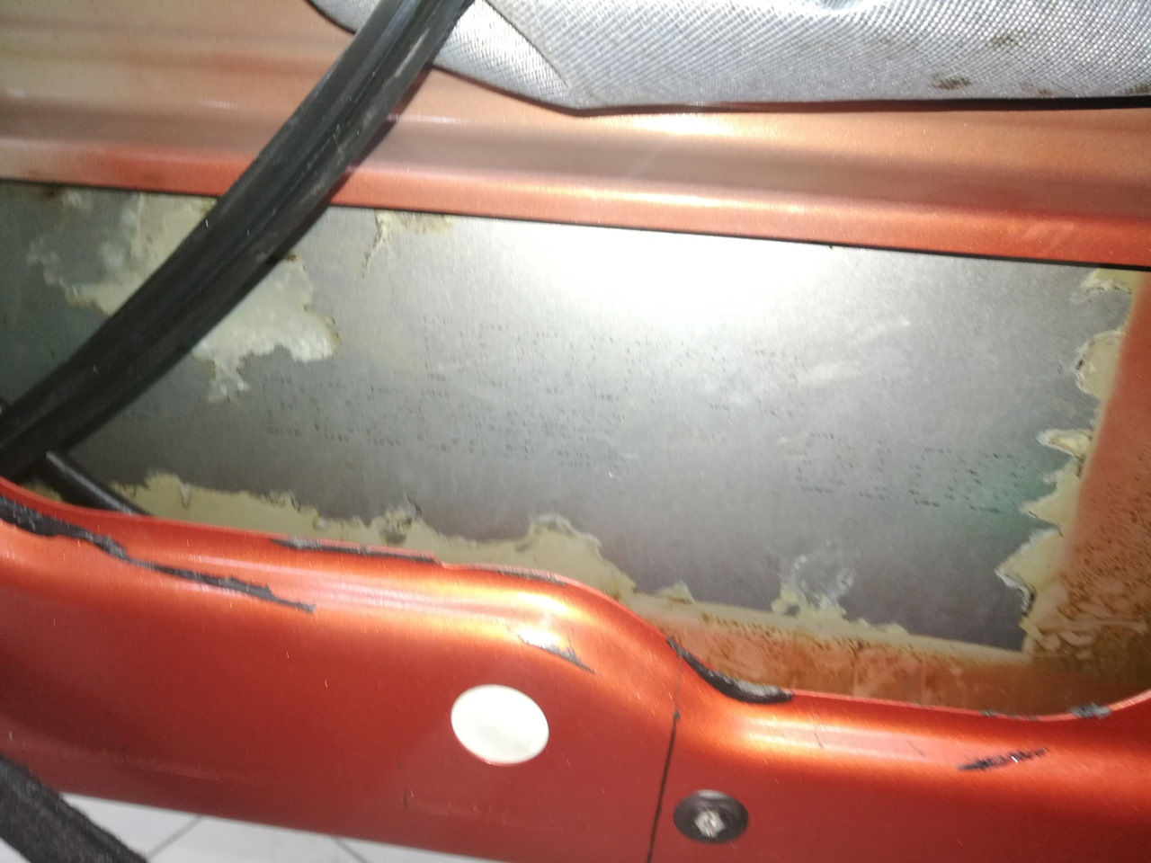

Если родная вибра плохо прикатана, то под ней влага. Нужно снимать и клеить новую. Но всё индивидуально. У меня одна дверь была нормальная, штатную вибру прогрел и прикатал. А вторая дверь — вибра руками снималась. Пришлось всё снимать, вычищать и клеить свою вибру.

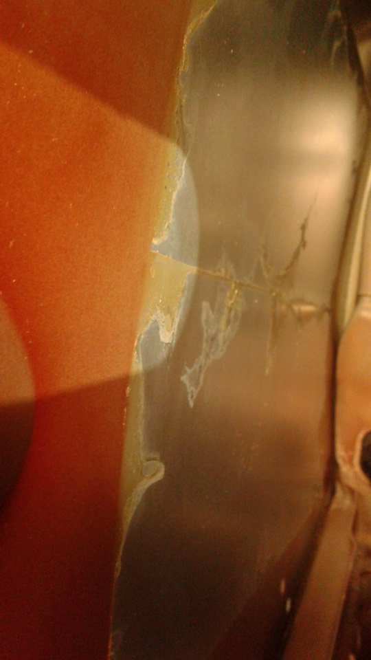

На всех вазах всегда была вибра наклеяна без грунта.У кого то из низ есть дыры по середине двери?А здесь оцинкованный лист.
И на вольво так же сделано.
А вот в остальных местах весты по салону вибра приклеена поверх грунта
Лист "оцинкован" (будем считать это оцинковкой) только снаружи, внутри нет.
Да дыры в дверях есть, посреди двери в том числе — странный вопрос, это известный факт. Брат на гранте в том году сквозные дыры за виброй поехал шпаклевать и красить, 5 лет машине.
Внешний лист двери оцинкован как снаружи так и внутри, каркас двери чернуха.
Я таких фактов не знаю про гранту.Нет таких(или их ооочень мало)машин на дорогах у которых дырка в середине двери.
Знаю только, что у гранты рамка двери сверху гниет изнутри
Ошибаетесь, внутри не оцинкован.
Печально что НЕ ЗНАЛИ про Гранты — теперь знаете, гугл поможет расширить познания в этом вопросе.
