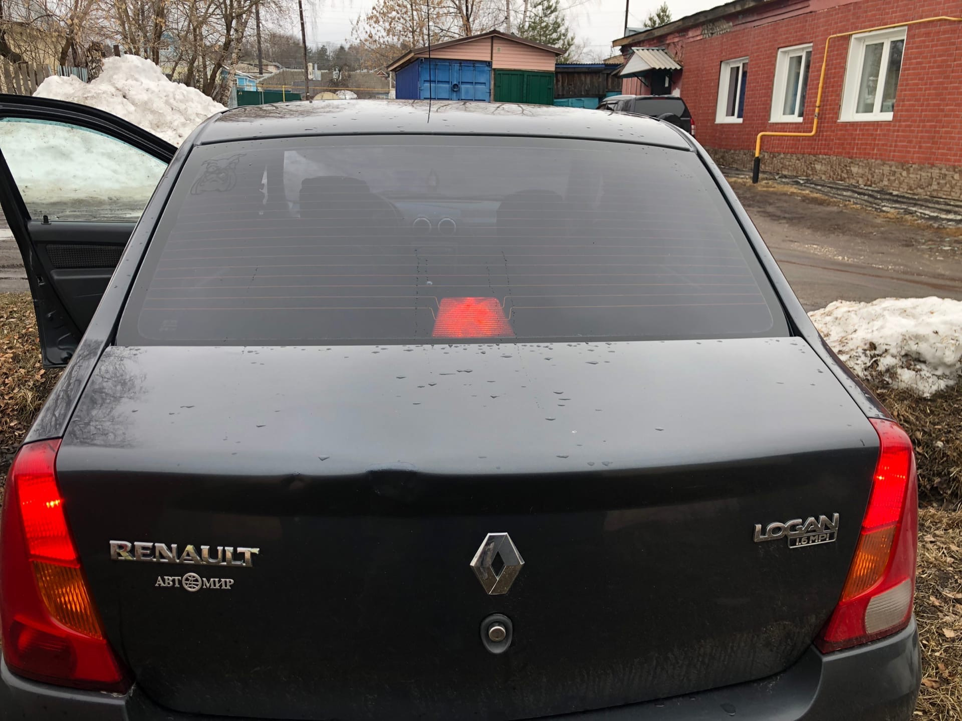

Всех приветствую. Ребят необходим совет от тех кто действительно может подсказать дело. В общем небольшая предыстория. Еду я пару дней назад и мне на светофоре сосед сказал, что на машине не работает ни один стоп. Человека я поблагодарил и двинул домой, благо было не далеко. Так вот, приехав домой я начал разбираться в данной проблеме. Осмотрев автомобиль я увидел, что у меня горят все 3 стопа, хоть в настоящий момент их никто не нажимал. я сразу полез смотреть "Лягушку" над педалью. Сняв ее и внимательно осмотрев никаких проблем в ней выявлено не было. Когда автомобиль был со снятой лягушкой я опять его осмотрел и все три стопа горели так же. Замкнув контакты на разъеме ничего не поменялось, все стопы горят. Они потухали только в то момент когда я извлекал из цепи предохранитель.
На данном автомобиле используется одна лампа в задних фонарях как габарит и стоп сигнал, но дополнительный находящийся на стекле, он же только на стоп. Что делать не знаю, где смотреть? Подскажите у кого какие соображения.

Всем спасибо. Проблема решилась. Проблема была в глюке лягушки. Но почему они горели в момент проверки не знаю. Проблема решена. цена вопроса О рублей и 1000 000 нервов.

Похоже на замыкание, возможно проблема в разъёме у средней стойки со стороны водителя.
Была подобная хрень, когда проводка от прицепа от старости замкнула в фишке на фаркопе. Стопари горели постоянно. Обошлось отключением проводки прицепа.
