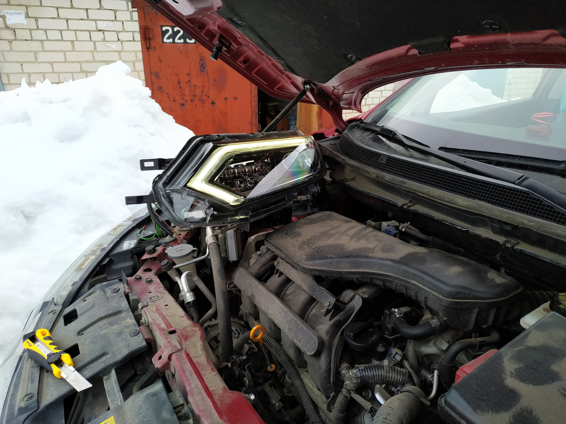

3 — Установка фар на автомобиль (следующий пост, дата: как сойдет снег от гаражей))).

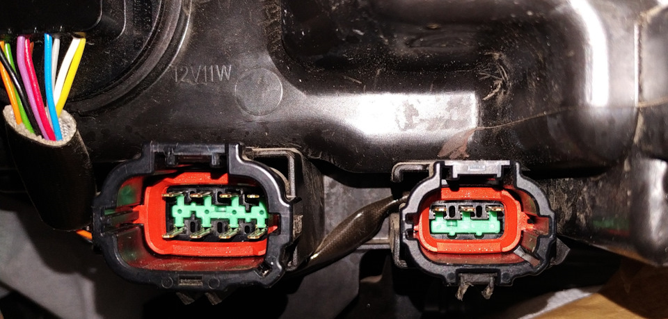

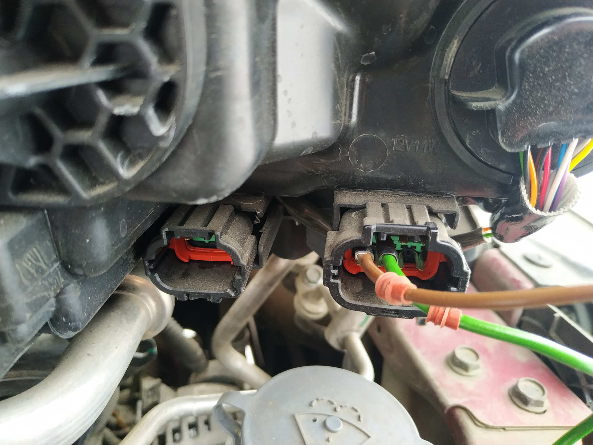

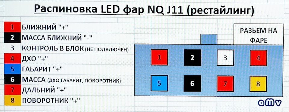

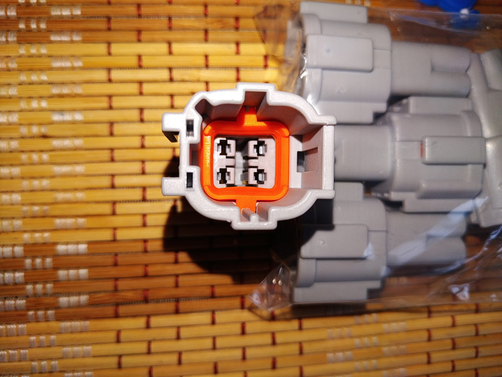

Первая сложность, с которой я столкнулся, это то что произвести замену PIN to PIN не возможно (разъемы фар разные), но на этом этапе я еще не был напряжен.
Распиновка! На просторах интернета и здесь, точную информацию мне найти не удалось, поэтому пришлось определять экспериментально.

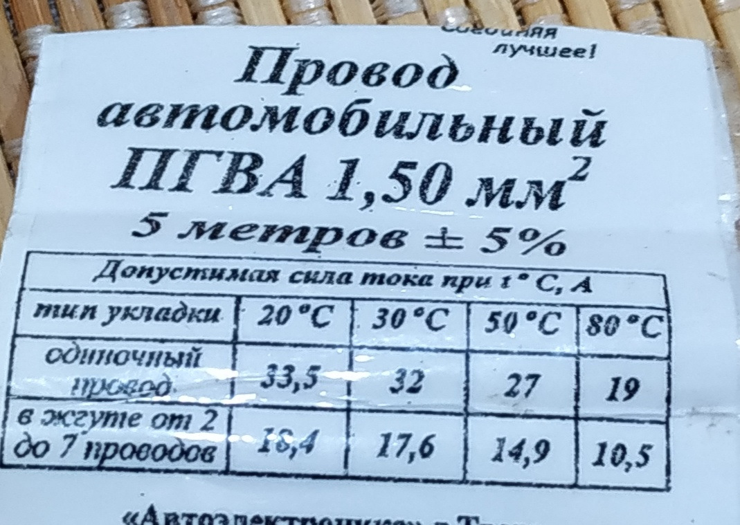

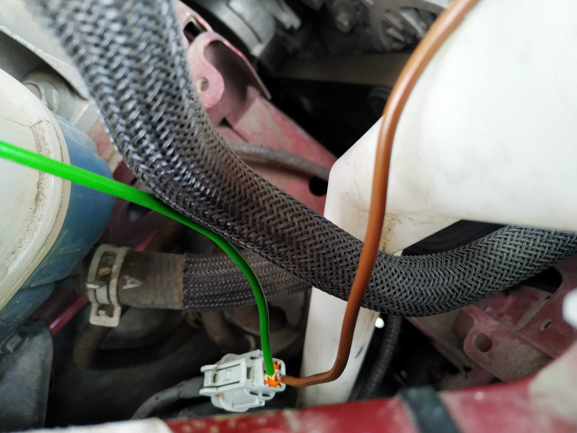

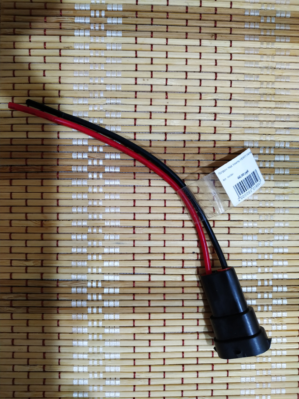

Купил провода,
по факту и 1квадрата будет достаточно

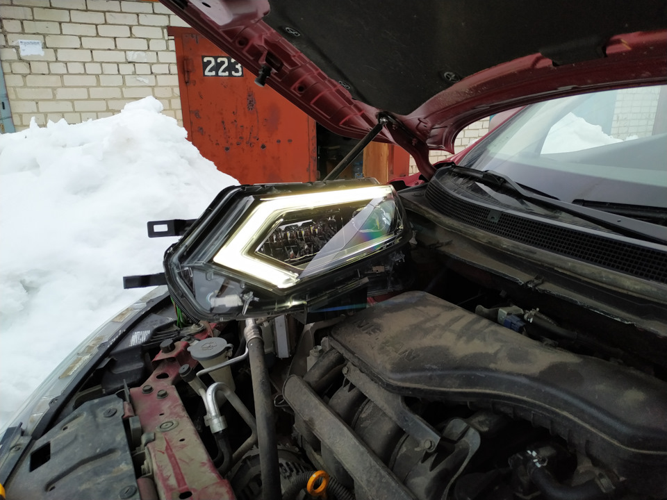

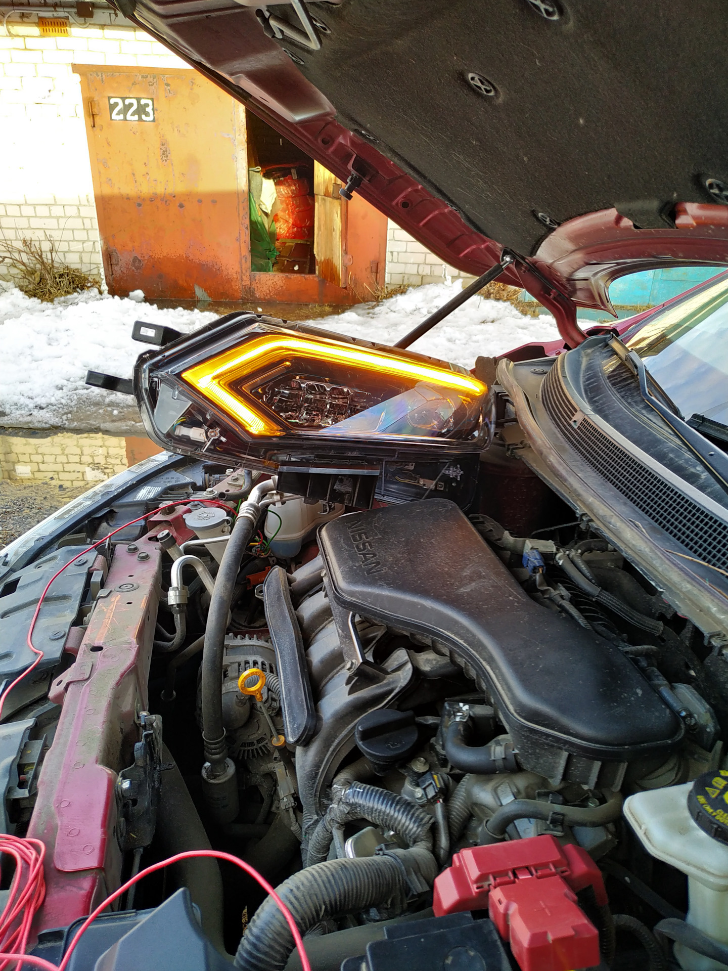

Несколько фоток о работе…

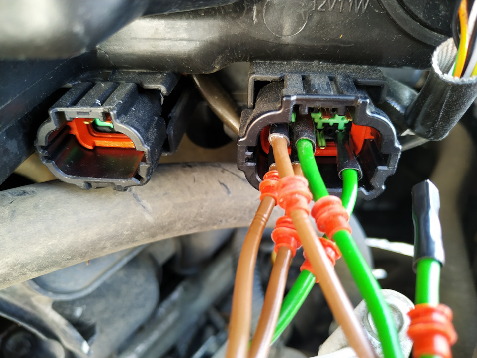

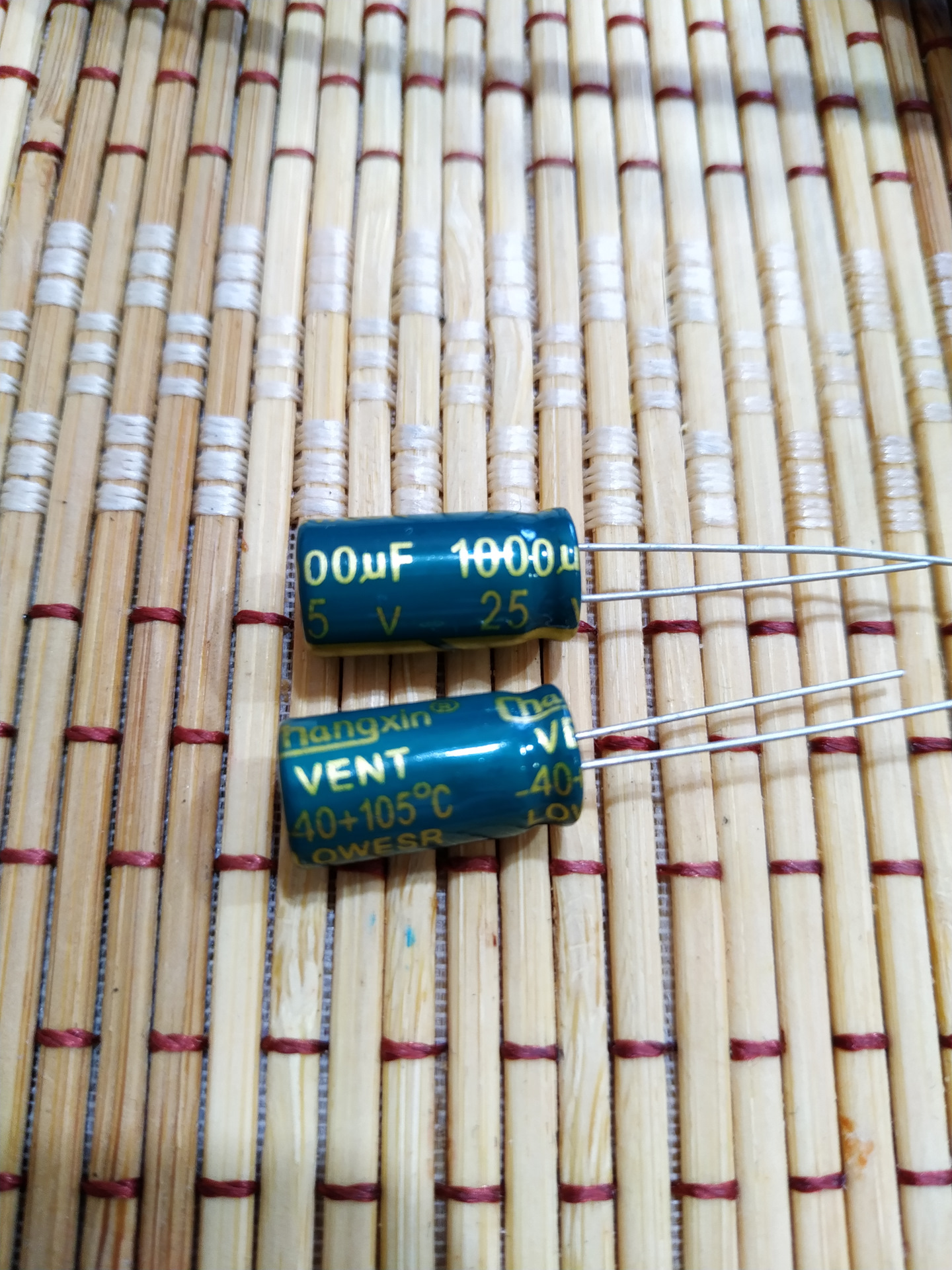

При подключении заметно мерцание ближнего и дальнего света, поэтому пришлось интегрировать в переходник конденсаторы 1000мФ 24 V.
Следующее подключение, мерцание отсутствует, но работа светодиодной “реснички” огорчает. В режиме ДХО “ресничка” светится ярко, при переключении в режим габарит, “ресничка” тухнет, сигнал поворотника работает учащенно, ближний и дальний работают штатно.

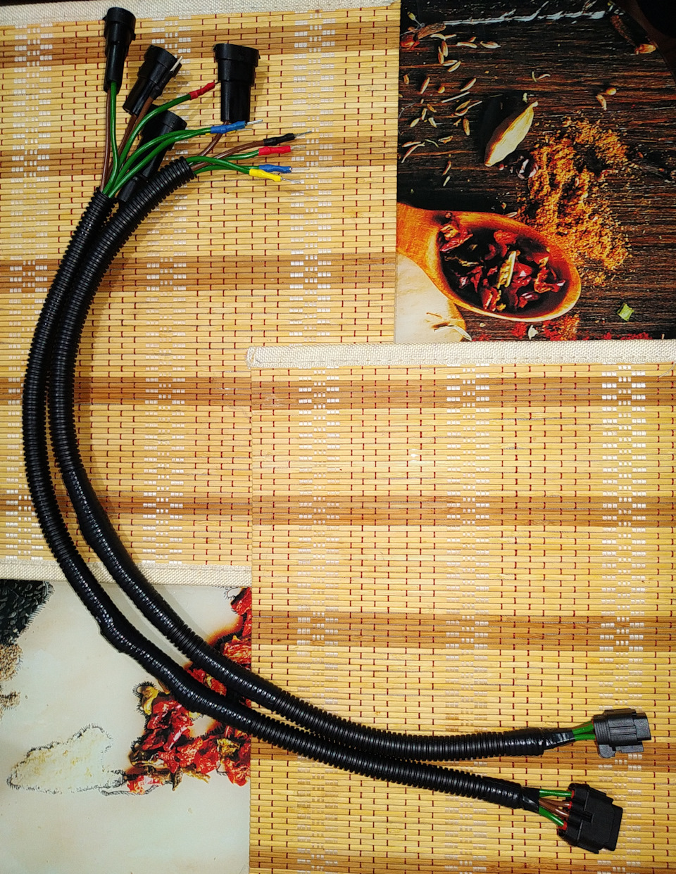

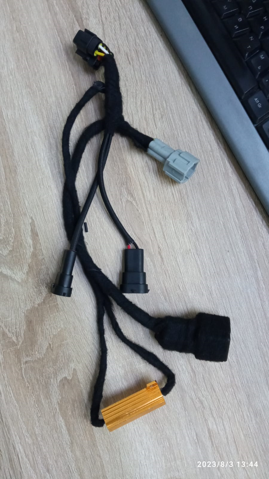

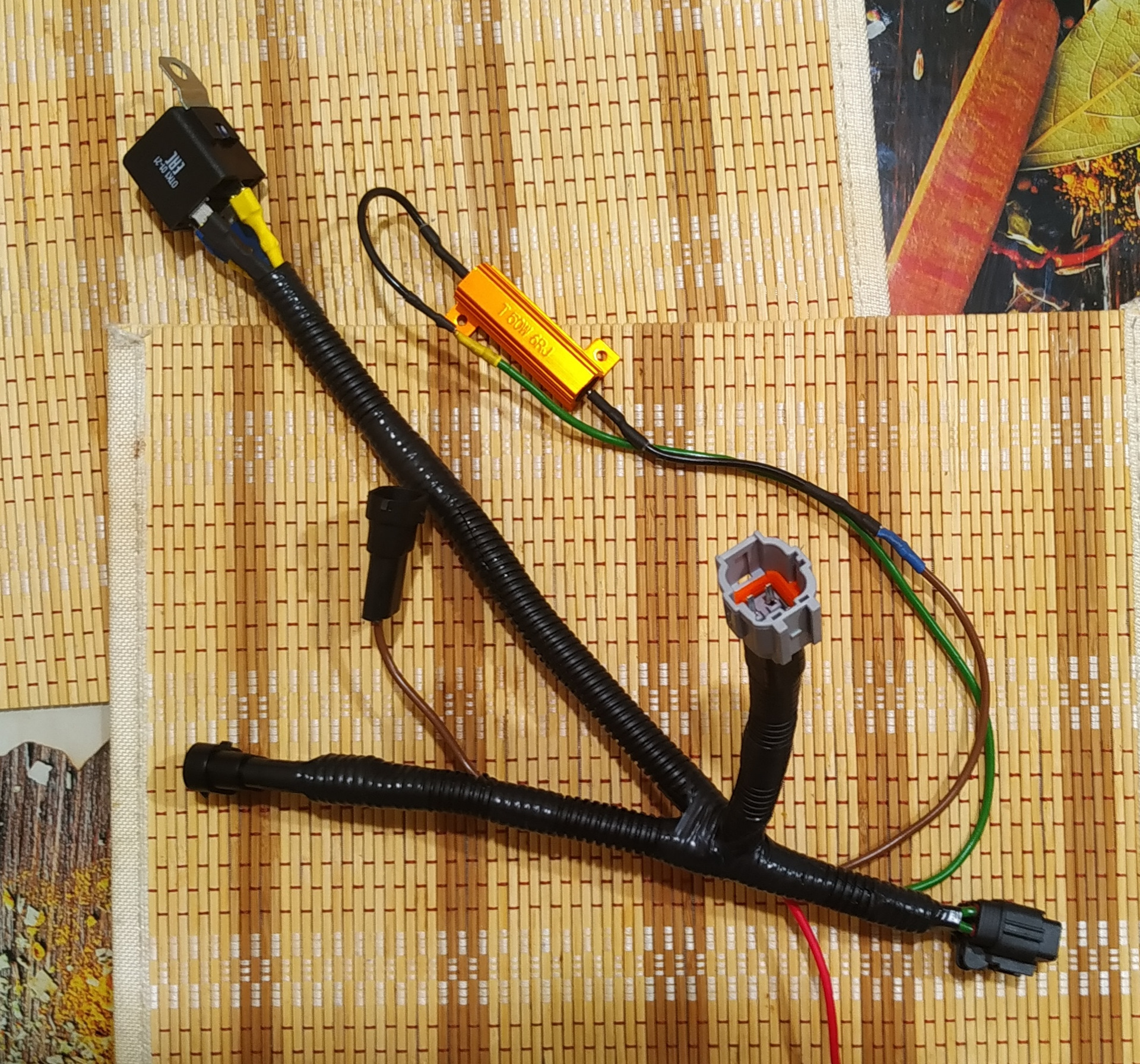

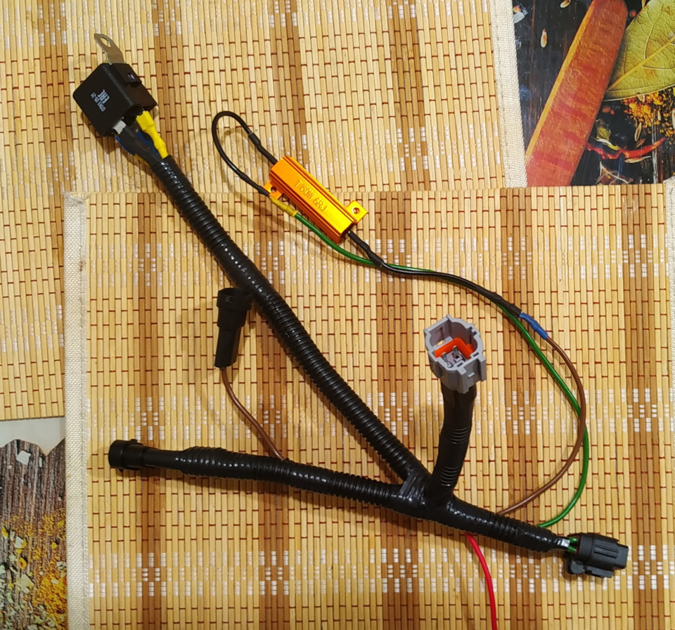

Изготовил переходник
Описывать процесс по переброске пинов, подбору оптимального режима работы “реснички” нет необходимости т.к. забегая вперед, все будет работать штатно. Но все же стоит сказать, что на данном этапе напряжение мое стало возрастать т.к. погружение в тему переоборудования оказывает негативное влияние на неподготовленного человека…)
В общем, не имея электротехнического образования, но имея навыки по “ковырянию” советского автопрома и единомышленника AlexPowerGold мы вспомнили про 4-х контактное реле.
Следующее подключение, габарит в “ресничке” ожил).

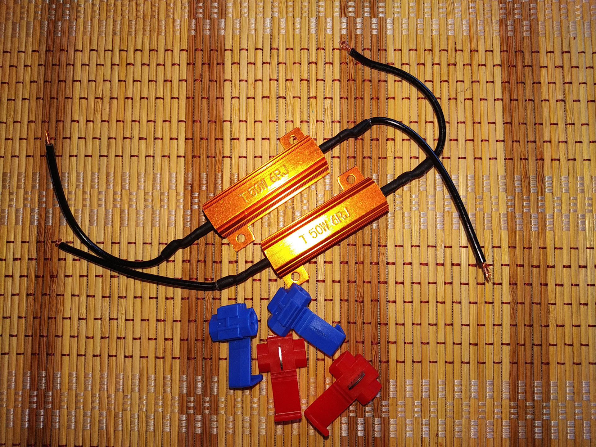

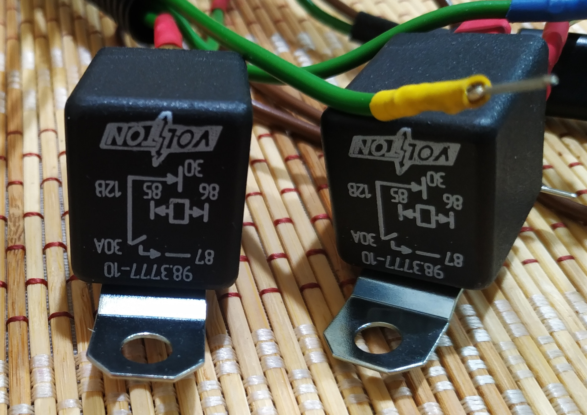

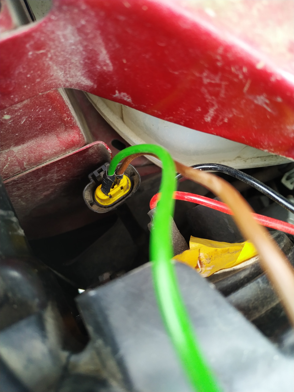

Все, в принципе я уже был доволен результатом, но остался еще один момент в работе “реснички”, это учащенное мигание сигнала поворотника. Искал реле поворотников))) чтобы доработать шунт, но увы и ах, нет его на NQ J11.
Поэтому мне пришлось включить в цепь резисторы 50W 6Om, и все заработало штатно.
Если есть другие решения по устранения частого мигания сигнала поворота, пишите обсудим, т.к. при длительном мигании, резисторы становятся очень горячими. Температуру не замерял, но рукой держать невозможно.

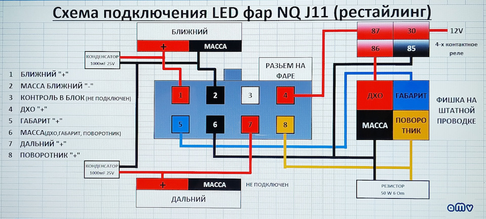

Окончательно моя схема выглядит так👇

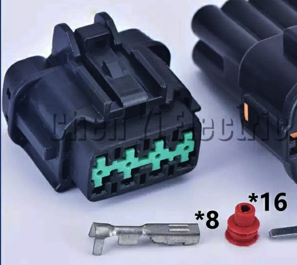

пришли фишки
a.aliexpress.com/_AccaMg
и итоговый переходник

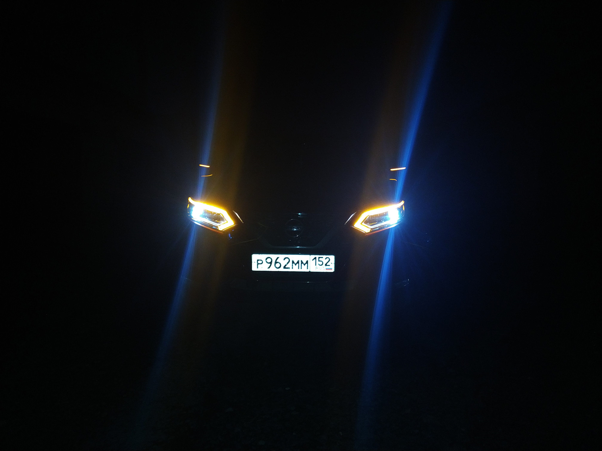

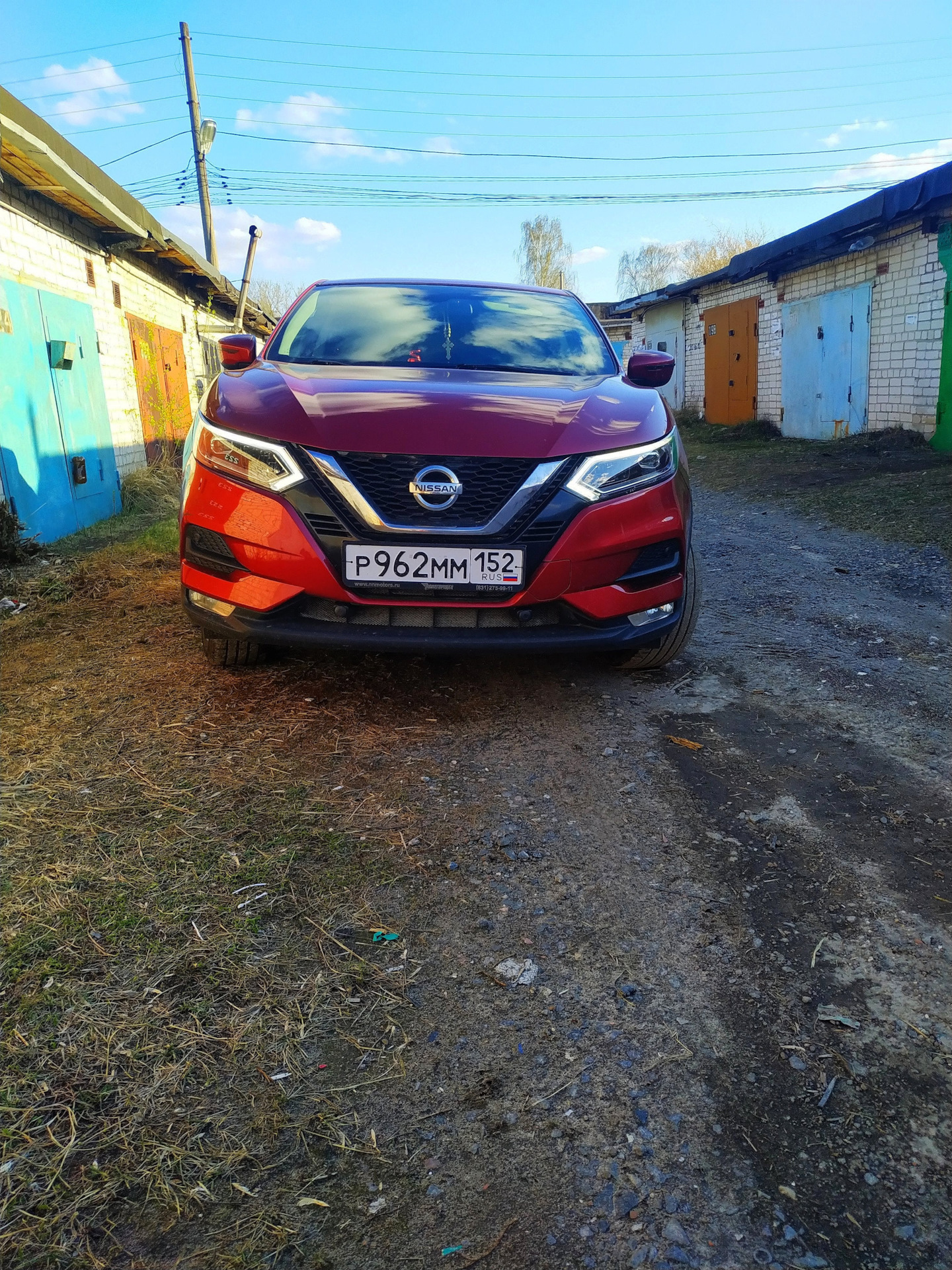

Итог:
Фары работают штатно во всех режимах.
Исключение адаптив и автокорректор, они не подключались.

понял почти все) один вопрос — откуда на 30-й контакт реле подается 12В ?
Спасибо! Ставил сам, ничего сложного, только место надо было найти для резистора и реле, в качестве радиатора использовал отрезок алюминиевого профиля.
Как дела с фарами то по итогу? были установлены на место?
Виталий, привет! Конечно)
GVitali
GVitali
Ну красота, красота… мои поздравления!
Поставили сами?

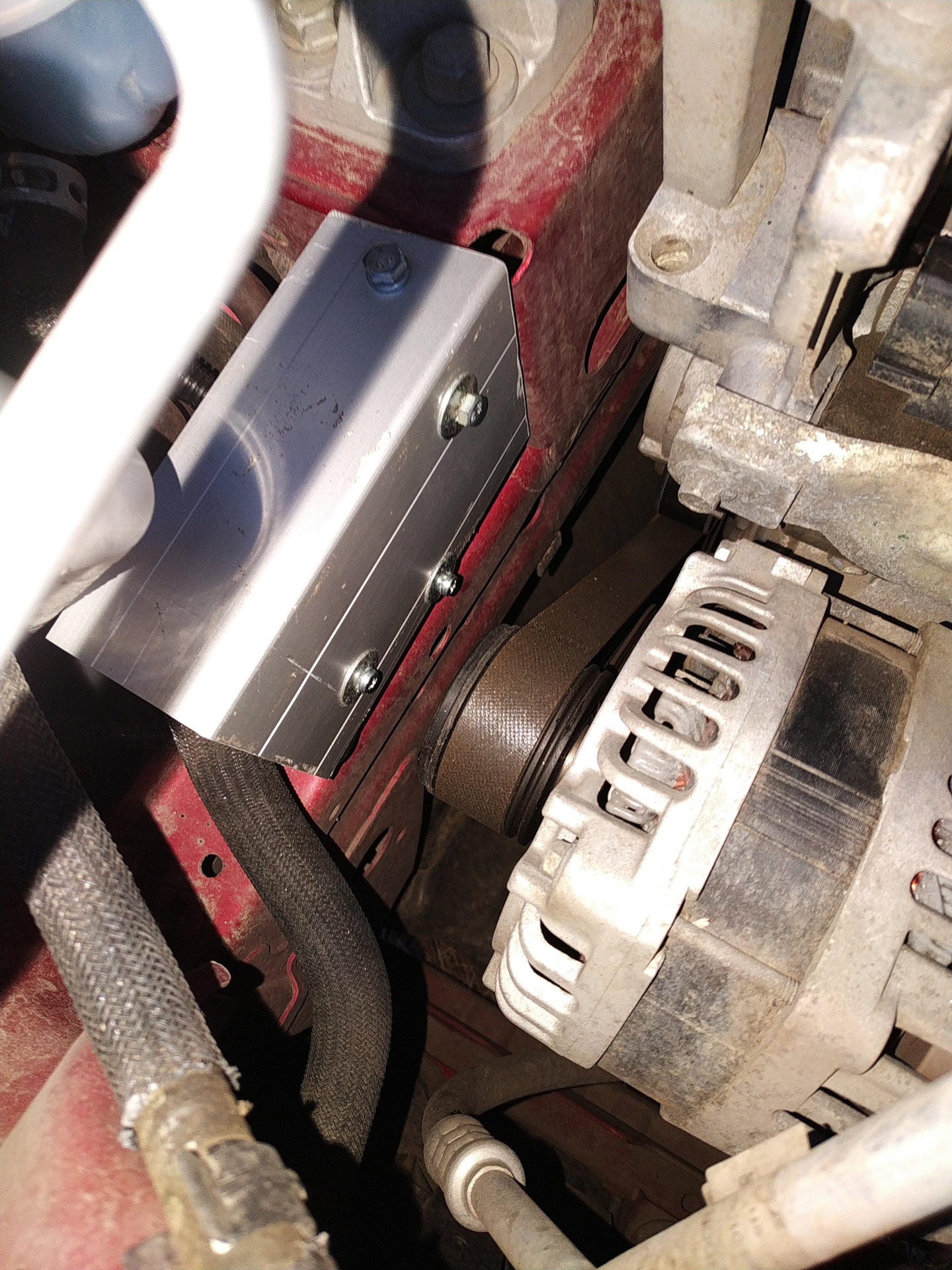

Место крепления — лонженон

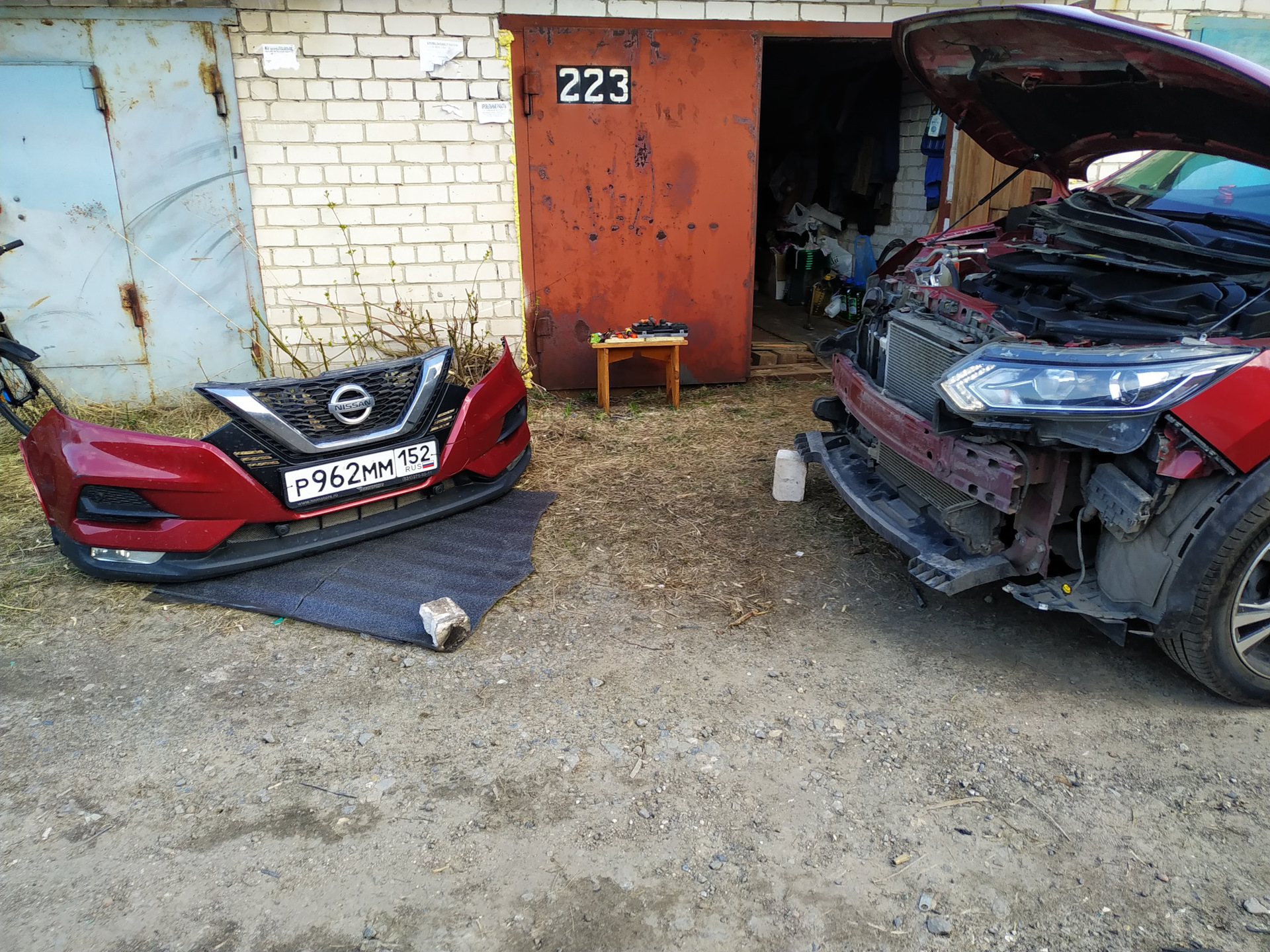

Этап разборки в спортанских условиях)

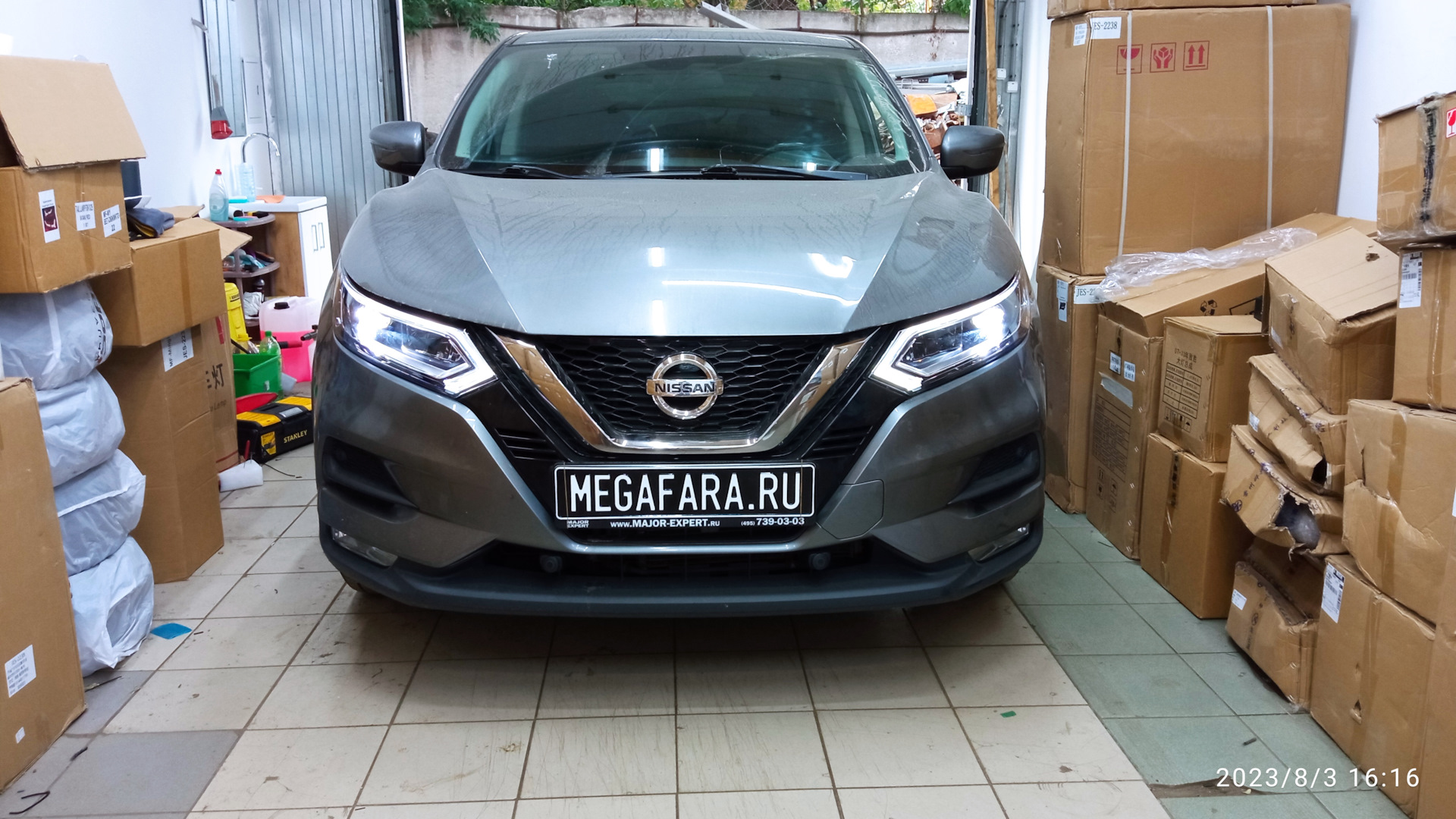

Результат

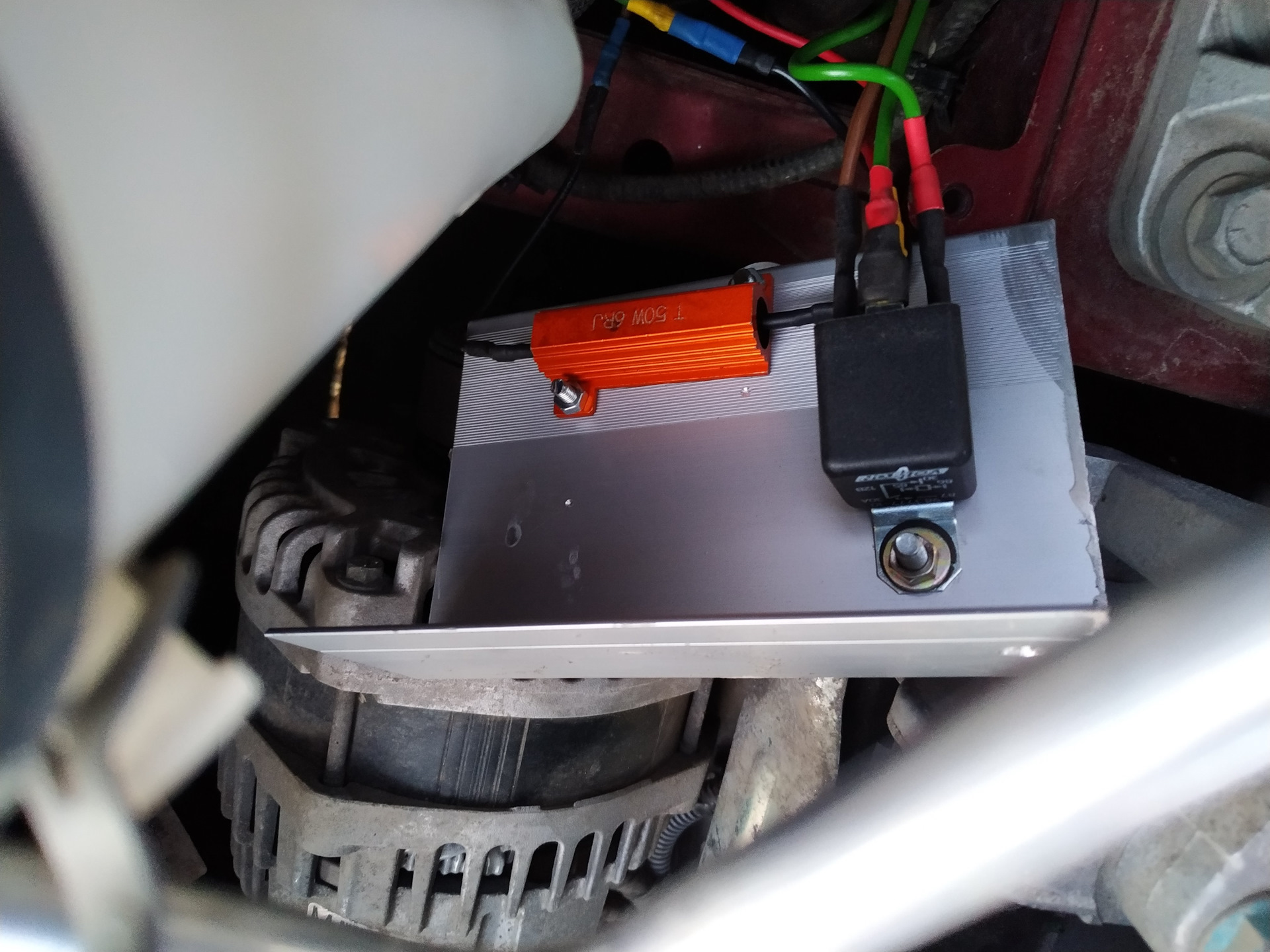

разъемы штатные. вот сегодня поставили.нужно только реле, кондеры и обманки на поворотники.
Выглядит 🔥

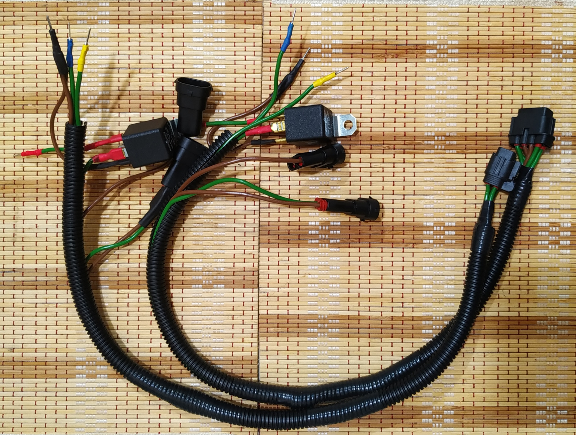

Как планируете интегрировать реле, обманки и кондеры?
вот так.
Если что, это штатная проводка от фары, в нее врезали все необходимое.
Т.е. штатная проводка от машины осталась не тронутой.
Очень похоже на то что в посте. Надо было патент оформлять)
P.S. к резистору сделайте радиатор для лучшего отвода тепла.
Про реле, кондер и резистор, любой электрик знает ))))
Резистор уже с радиатором, он же для внешней установки
ИМХО: Ну как бы я не надеялся на такой радиатор. Я обжёгся о него после 40 секунд на аварийке. Думаю он номинален, чисто для того чтобы не увеличивать стоимость резистора.

такого рода стоят на всех китайских фонарях, и вроде ни чего с ними не случалось. главное близко к проводам его не класть

Добрый день! Честно сказать вопрос на засыпку… Распиновка в отчёте, думаю с лёд на галоген все должно быть проще. Соедини проводами, а дальше по результату.
Пару вопросов. Куда запитан провод 12вольт на реле? И вопрос по поворотнику мигал быстро самого начала? Я свои подключил без резистора мигает штатно. Что на поворотах что на аварийке Хз. Год выпуска моих фар21 может чето меняли ?
12V на аккум, мигание поворотников проверял на заведённой?
Ага, на заведенной и на заглушенной. Да думаю подключить + где-нибудь в блоке моторном не могу найти схемы на j11 рест.

Добрый день, хотел спросить по поводу резисторов в поворотники — они мощные и очень греются. Нельзя ли вместо них тоже поставить кондеры? на 1000 или 2000 мф?
Я не пробовал и думаю не поможет, так как у конденсаторов и резисторов разное назначение).
finally, what thickness of cable did you use?
Я использовал 1,5мм2.
Можно использовать более тонкий провод.

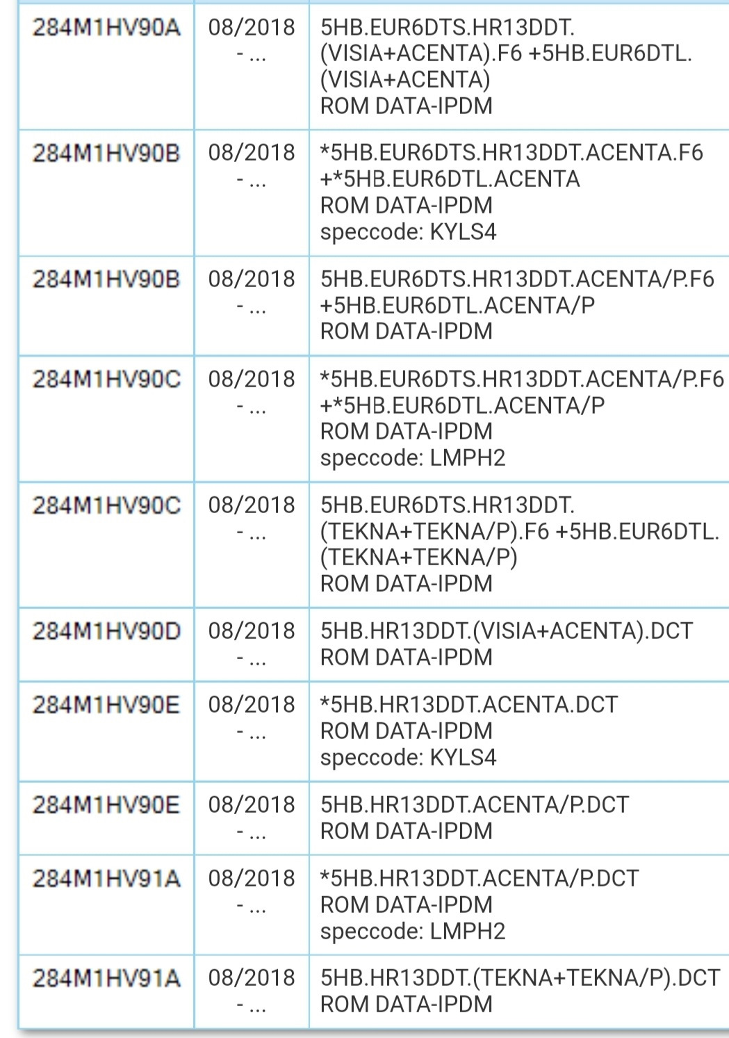

Да еще бы знать какой конфиг на ресте в айпидиэм шить для LED фар, а то ведь в мануле конфиги не расписаны(((
Все верно, но это все узнается просто. Просто идем к авто подключаемся и смотрим его конфиг
Все просто🤭, чувствую придется ехать в Тамбов…)
На самом деле нужна машина с фарами led посмотреть её конфиг и можно защищать на своей

А насчёт резисторов?Может поставить другой чтобы так не грелись?Без резисторов ближний и дальний работают по штату, а с ними когда включаешь поворотник есть мерцание.
Да можно конечно и другие, да и как правило там не такие сильные токи для того что бы ставить мощные
Поставил на 50W реально меньше греется, наверное за счёт радиатора — он больше.Еще такой вопрос после замены резистора проехался и выскакивает ошибка по фарах, контроль фар я не подключал, так как в самом IPDM на разъёме нету провода который в qashqai отвечает за контроль фары.Ошибки по обеим фарам B20E2 и B20E3.Правильно ли я понимаю что если на разъеме IPDM подать землю на провод отвечающий за контроль то ошибки пропадут, или всё-таки надо кидать свою проводку от фар к блоку IPDM(контроль фар).Конфигурацию IPDM я не менял (конфиг на галогенные фары остался).Как блок IPDM определяет неисправность если контроль фар не подключен, и как правильно теперь поступить?

Я только не понял зачем реле
Там пипец…) голову сломать можно.
Реле отключает питание на проводе ДХО

Круто, молодец!не хватает общего фото результата )
Как снег сойдет, буду устанавливать на авто.
