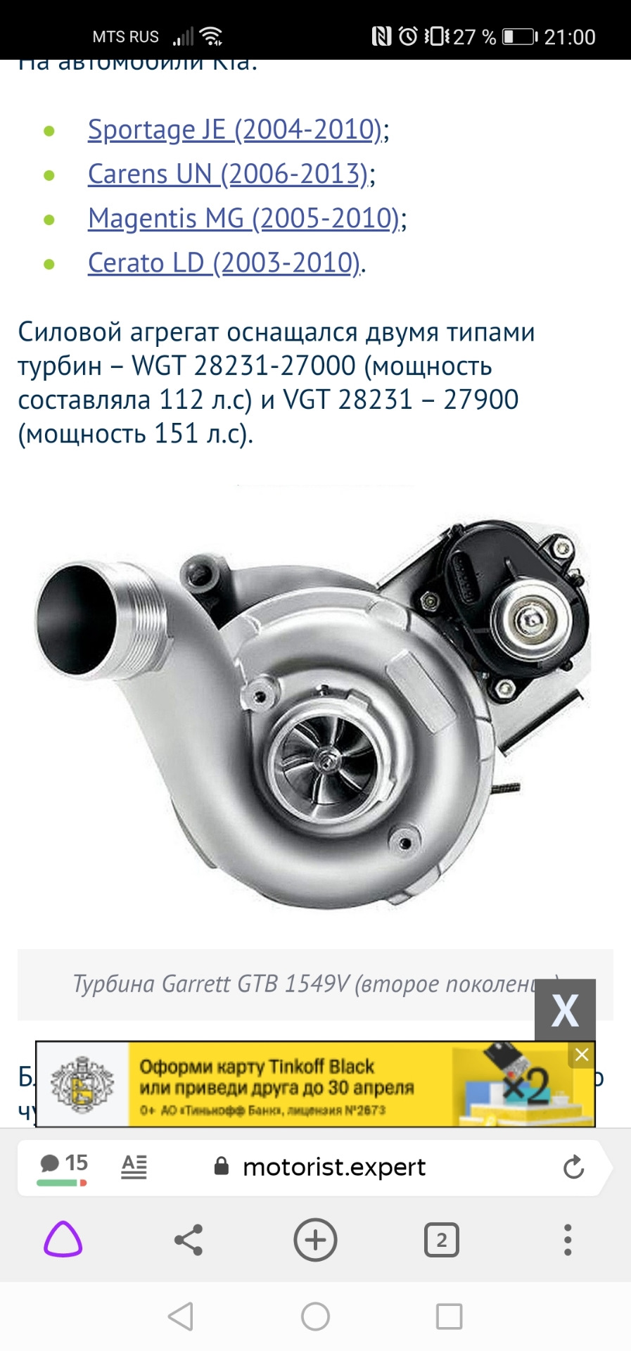

Запчасти на фото: 2823127000, 2823127900

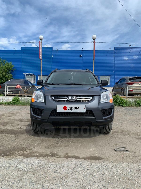

Всем привет. Когда я покупал своего бегемота, то видать недостаточно изучил модификации d4ea дизеля, находя объявления о продаже со 140л.с думал опечатка, а тут получается далеко не так. На моем бегемоте стоит контрактный двигатель, в ПТС написано 112л.с, есть ли кто среди нас у кого 140 сил? Есть ли разница в ощущениях сравнения?.. И как сделать так чтобы превратить моих 112 коней в 140.в итоге с чего начать, и кто что думает вообще про это?

Я просто чипанул штатный 112 лс до 150 прошивкой моторсофт. Да, стало динамичные. Да, пропала турбояма. Расход по субьективным оценкам остался прежним. Но ракету я из него не сделал )))
Как узнали что 150 лошедей стало. На стенд заежали?
Сертификат у прошивки на 150 лс
Я тож перепрошился. Мне обещали 130л.но что та плохо верится. Так как расход, топлива, воздуха остался прежним. Да и наш двигатель уже форсирован. 150 кобил даёт турбина с изменяем ой геометрией вот. А сертификат я могу выдать. Хоть два))
А динамика изменилась? У меня — да. Причём значительно.
Ну у меня автомат. Про денамики у себя не скажу, а вот когда егр удалил на старте бодрей стала. А когда перепрошился, даже немного расстроился что зря деньги отдал. За пять минут работы чеповщику
У меня тоже автомат на дизеле был. И динамика возраста ощутимо. Егр я не глушил. Удалил кат и вкатал "моторсофт стейдж 2".
Я немного увлекаюсь мотоциклами. И конечно же баловался, так сказать, тюнинг ом. Дак вот без физического вмешательства лошедей не прибавить. А точ то резвей стала. Это скарей всего полку момента с двинули. На 4500т об. Движок потеряет тягу . Зато на 3000т тянуть будет на ура.

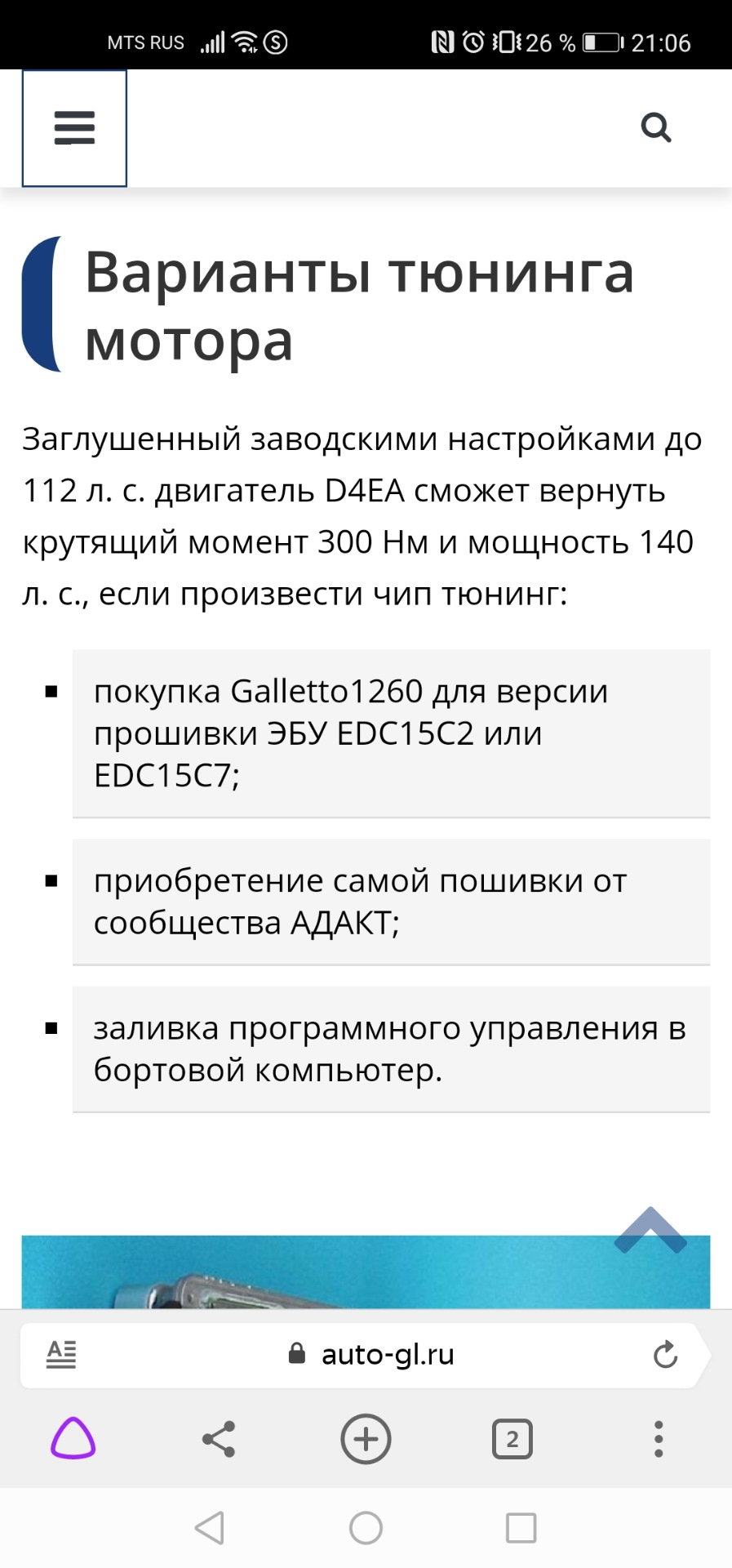

Сейчас очень многое зависит от программы, которая регулирует впрыск. Естесственно программно аппаратную часть не изменишь. По этому чип тюнинг и меняет программу управления двс, акпп.

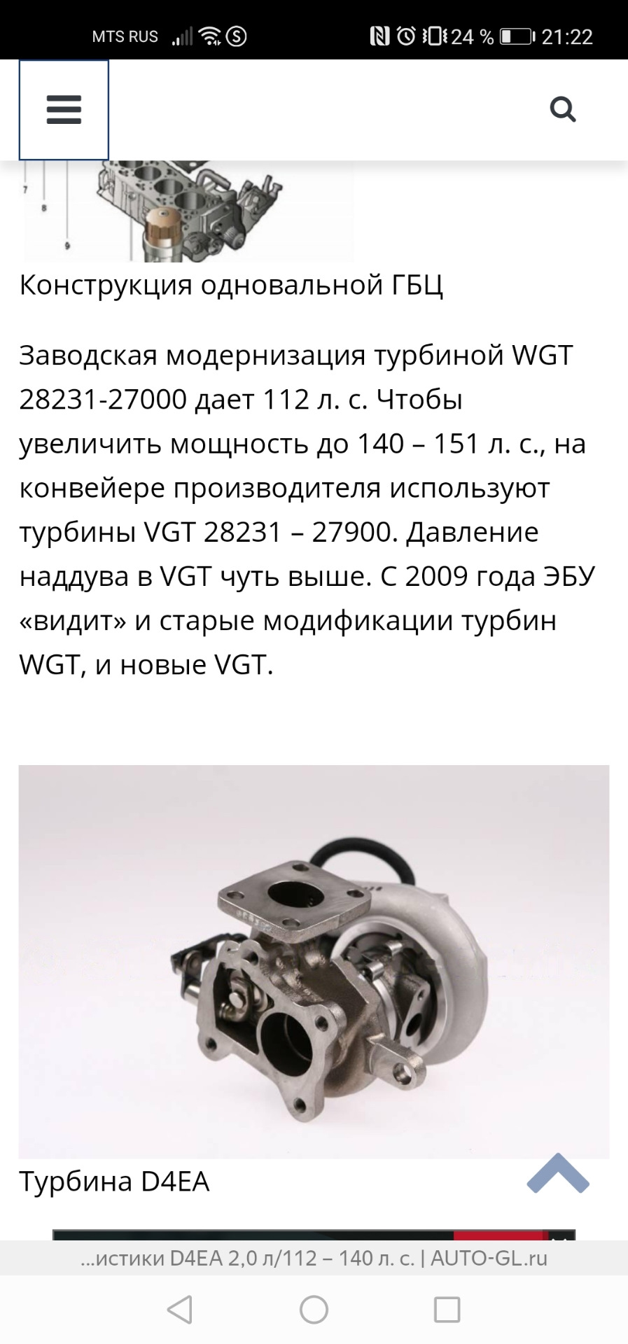

Турбины разные (VGT у 140 л. с. — с изменяемым углом атаки лопаток, WGT у 112 л. с. — с перепускным клапаном), форсунки разные, прошивки тоже. Ну и ещё что-то, не вспомню уже. Периодически всплывают у "трактористов" такие идеи, но проще машину поменять. ИМХО.
Ищи на разборке турбину с пруля.
