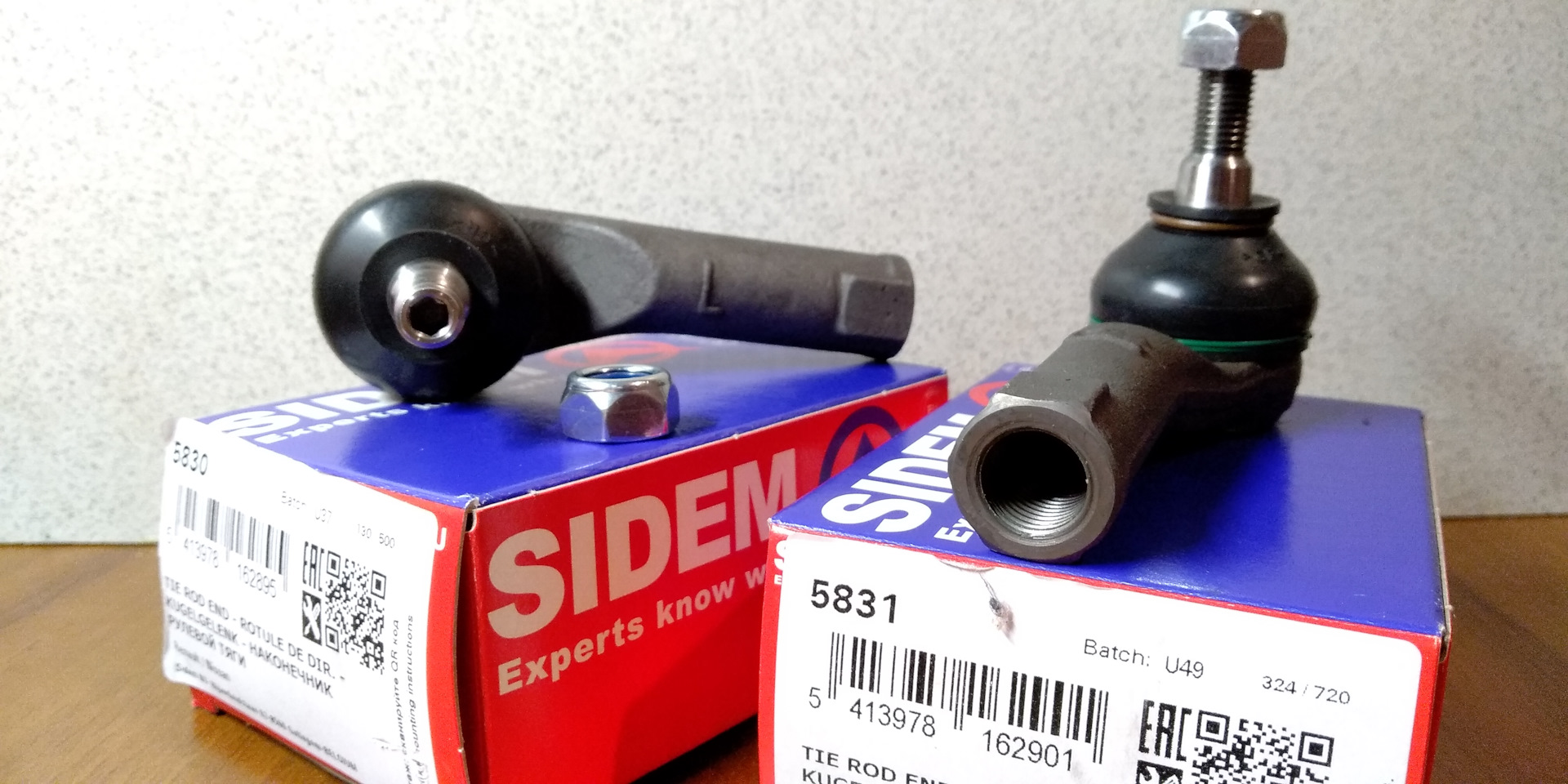

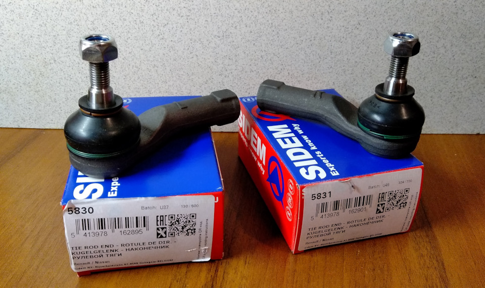

Ещё около года назад брат покупал на свой клио-симбол наконечники Lemforder рублей по 800 за штуку. Полез на сайт интернет-магазина и что я вижу — новая цена на Лемф от 1200 за штуку. Пара 2400 минимум. Мда… Взял наконечники новой для себя фирмы Sidem. Выбрал эту фирму чисто по отзывам на драйве. Находил даже пост с детальным сравнением наконечников разных фирм, где по результатам вскрытия и осмотра выяснили, что Sidem довольно неплох. Уровень того же Lemforder. Ну что ж, верить или нет дело каждого, а я решил рискнуть и проверить. Итак, наконечники:
1. Наконечник левый Sidem 5830 — 709 рублей
2. Наконечник правый Sidem 5831 — 709 рублей

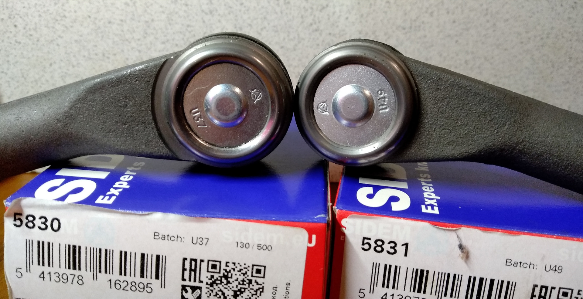

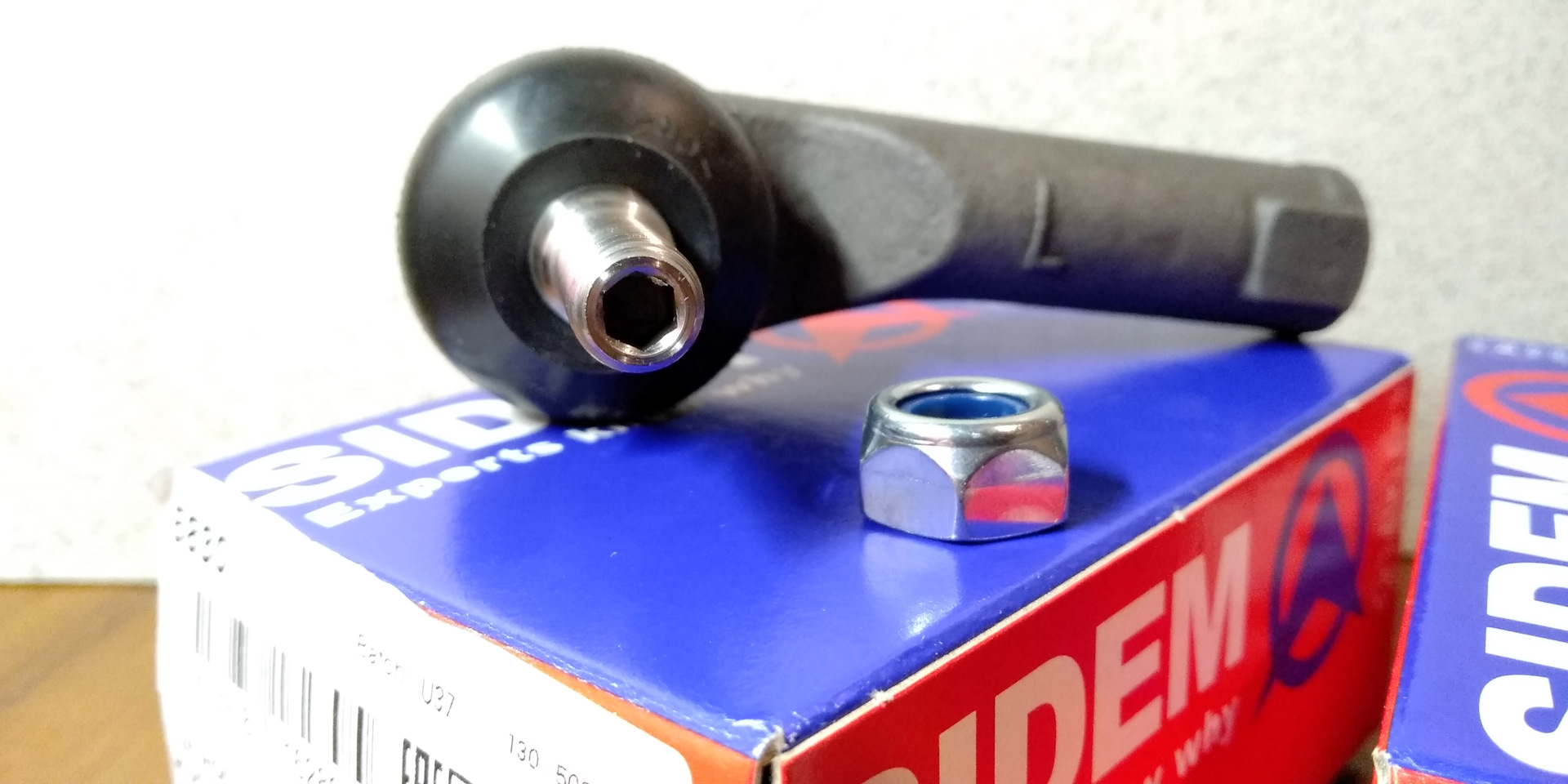

Производитель, видимо, уже изменился. Изначально была Бельгия, теперь просто "Made in EU". По информации с драйва вроде Румыния. В общем, время покажет. Внешне двольно добротные. Вскрывать не стал. Знаю, что многие любят стягивать пыльники и менять/добавлять смазку. Решил не рукоблудничать. Сколько пройдут, столько пройдут. Тем более был опыт замены смазки на шаровых. Ох и муторно одевать назад эти пружинные колечки. Единственное, что смутило — разность проточки. Как будто токарь уснул и проточил лишнее. Было подозрение на подделку, но вроде по всем признакам оригинал.

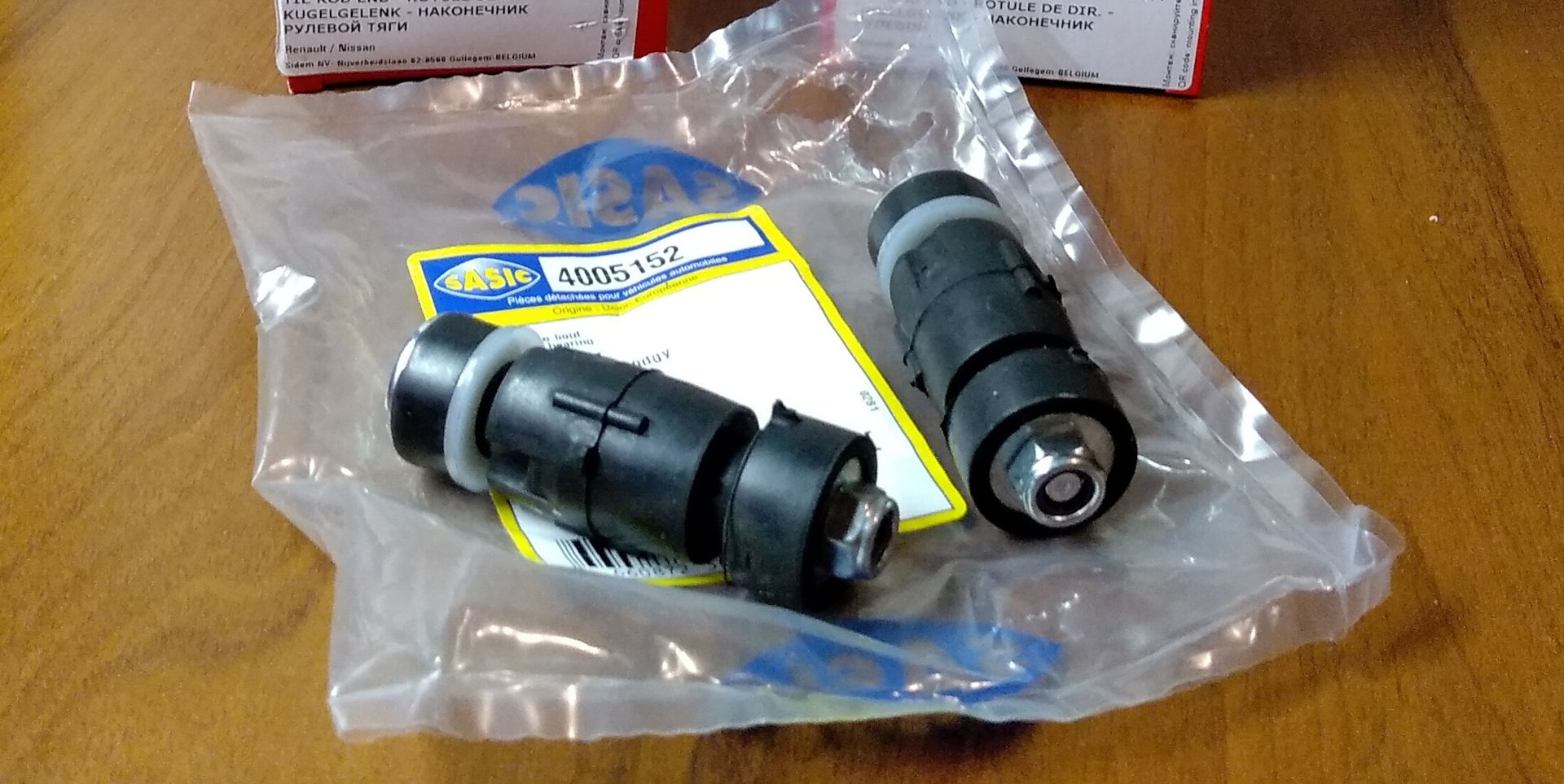

Стойки стабилизатора по-прежнему Sasic. Знаю, что данная фирма очень неоднозначна и есть откровенно плохие запчасти, но стойки стабилизатора ходят и ходят. К слову, эти прошли 89 000. Хотите верьте, хотите нет, но вот на этом пробеге я их последний раз менял — ТУТ. А предыдущая замена была через 38 500 просто попутно с рычагами. Так бы и те еще минимум тысяч 30 прошли бы.
3. Стойки стабилизатора Sasic 4005152 (Логан) — 432 рубля за пару. Гаек в комплекте нет!

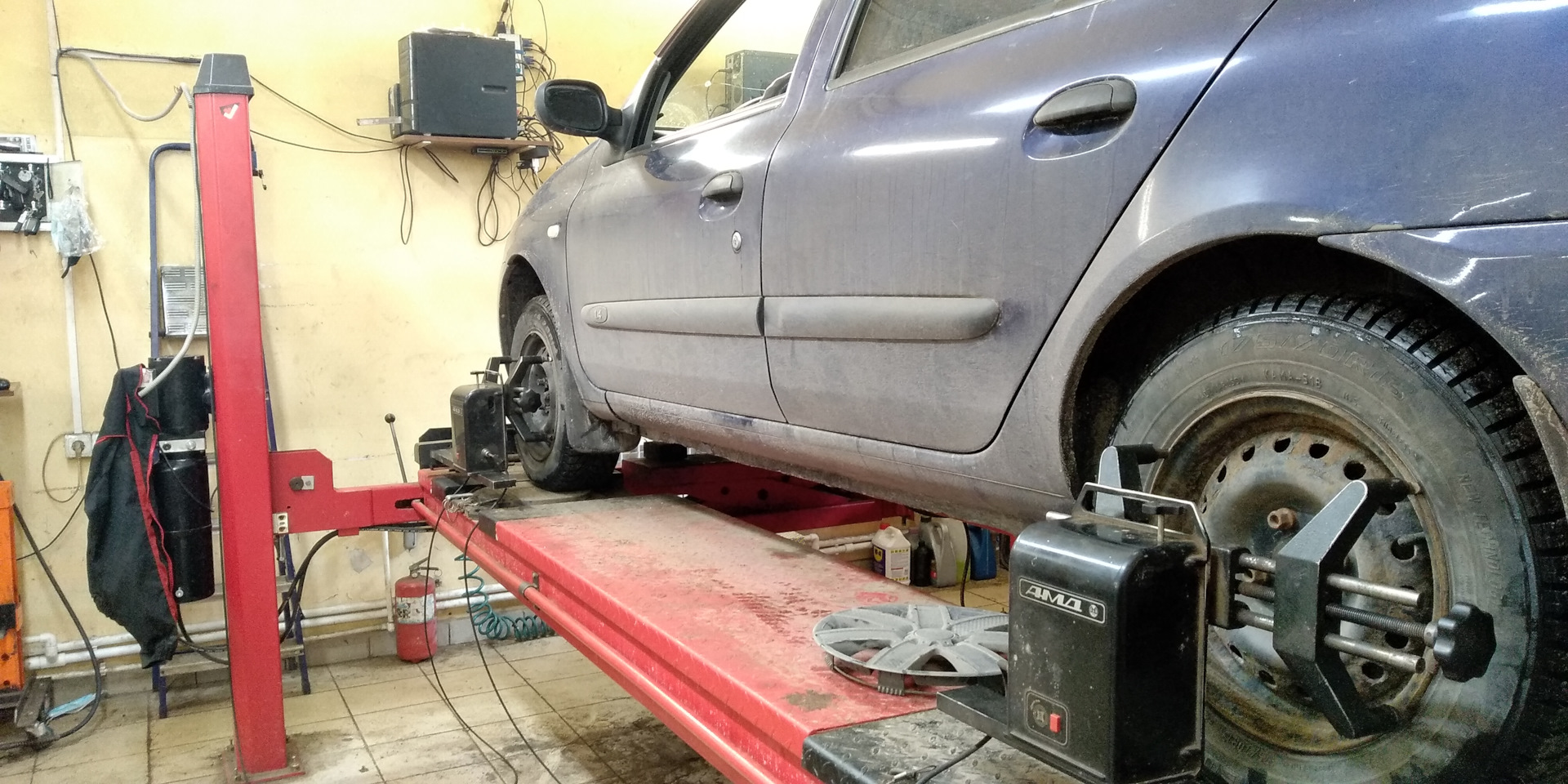

На замену в этот раз совсем не было времени, да и к тому же всё равно делать сход-развал, поэтому сразу поехал к знакомому в сервис. Прайс за замену и сход-развал — 2400, но с меня по знакомству этот добрый человек хотел взять всего 1000. И то больше за занятый подъемник сход-развала. Отдал 1500 и, поблагодарив его за работу, поехал по делам.

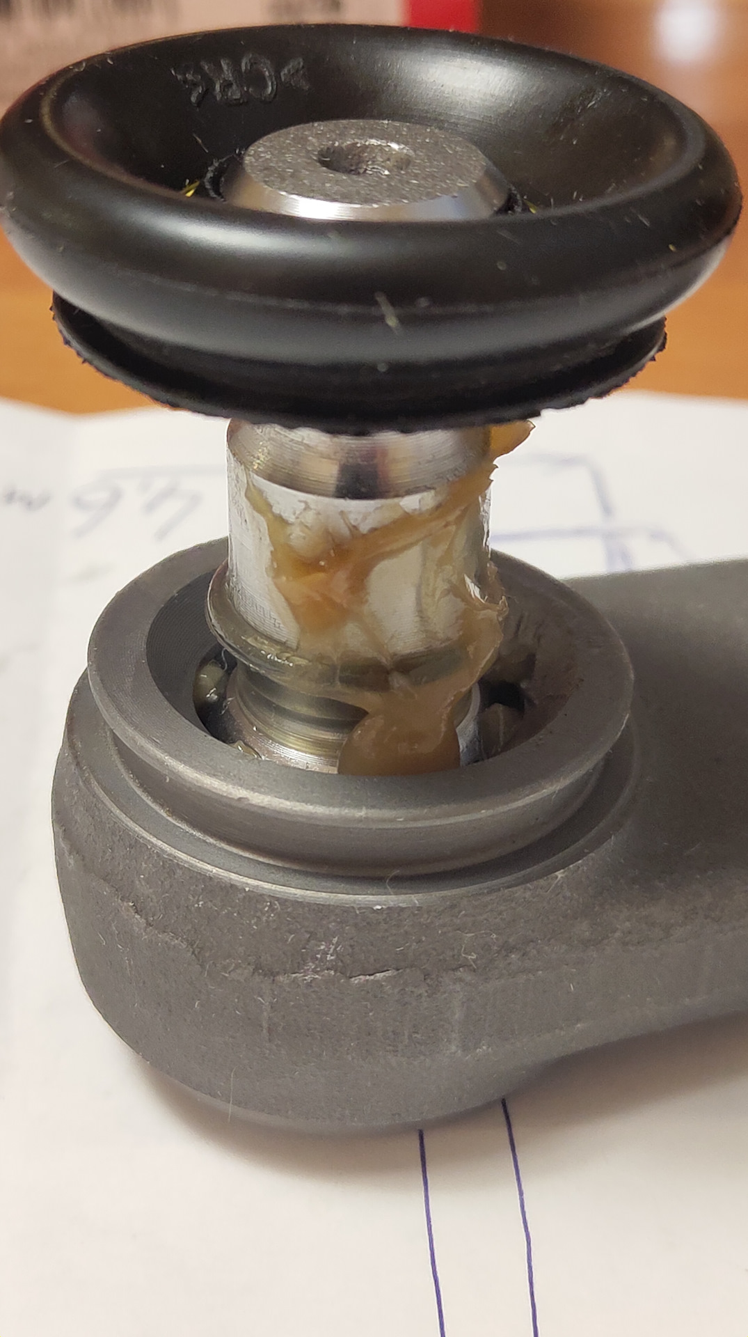

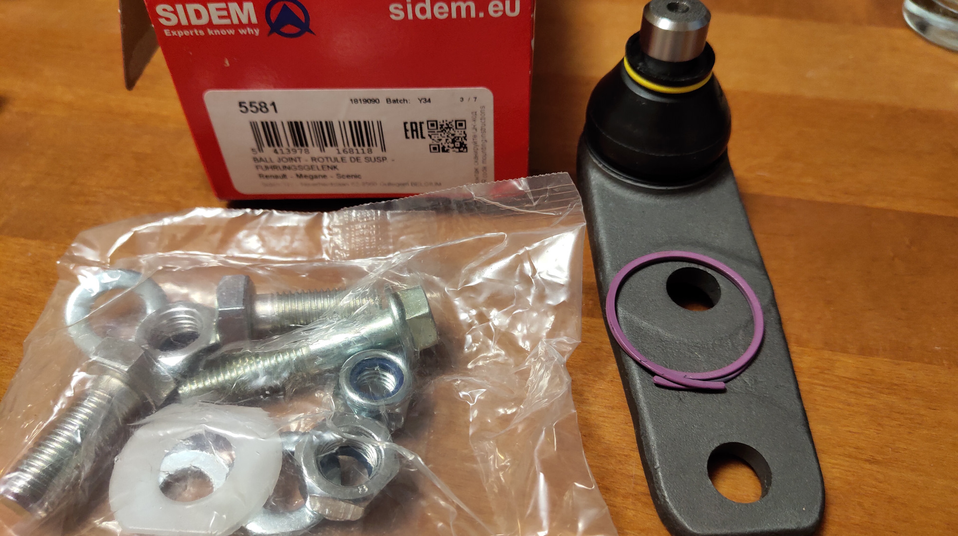

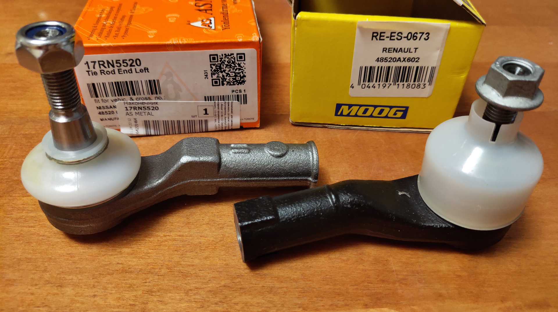

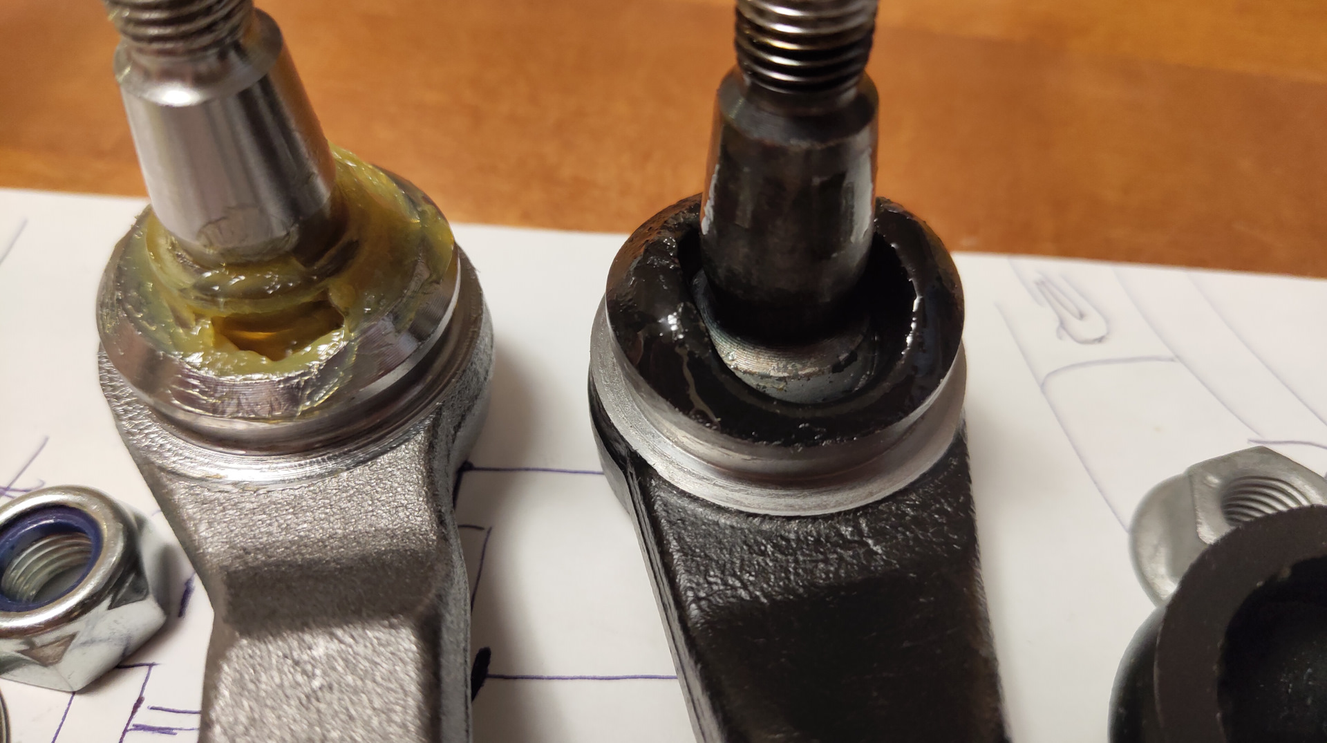

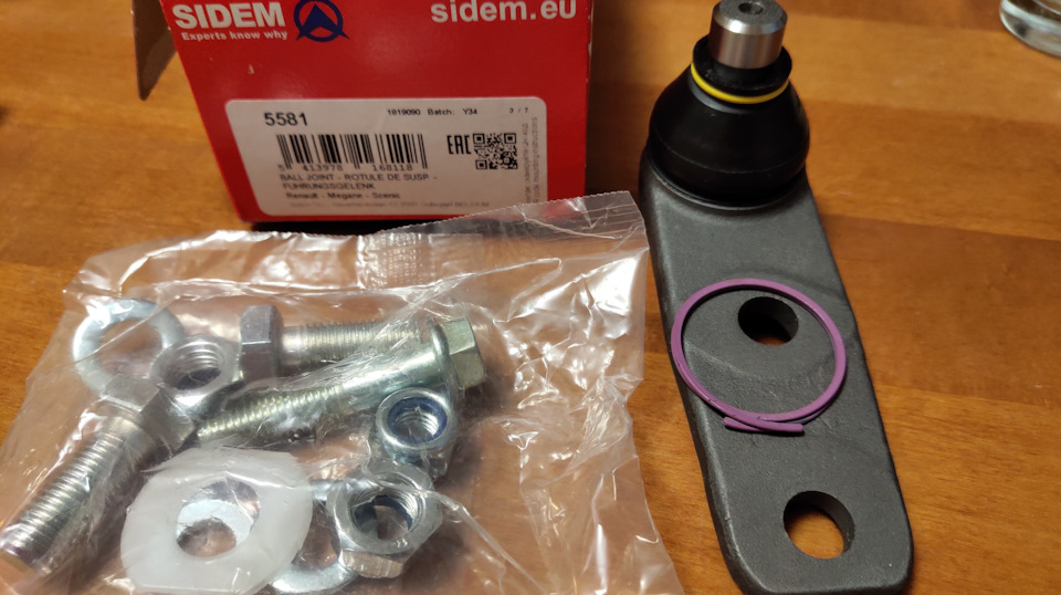

Заколебался я сасики постоянно менять (и шары и концы), совсем они не ходят, скорее всего (почти)весь сасик теперь левак.
решил посмотреть/попробовать sidem, moog, asmetal. Наконечник sidem еще в пути, шаровую asmetal еще не вскрывал. На асметале и спйдеме внутри на пальце есть прозрачное ограничительное/уплотнительное колечко, на муге отсутствует. нормальное кол-во смазки только в асметале.
Запчасти на фото для рено симбол 2 2011г (наверно у второго логана то же самое будет), шаровые с отверстиями под м12 ("большими").
Если в наконечнике сайдем или шаровой асметал увижу что отличное от их изделий на фото выше, то дополню.
Естественно везде перед установкой добавил смазки.
кольца снимал только нижние, это не экстрасложно, инструкция у petrovich а
