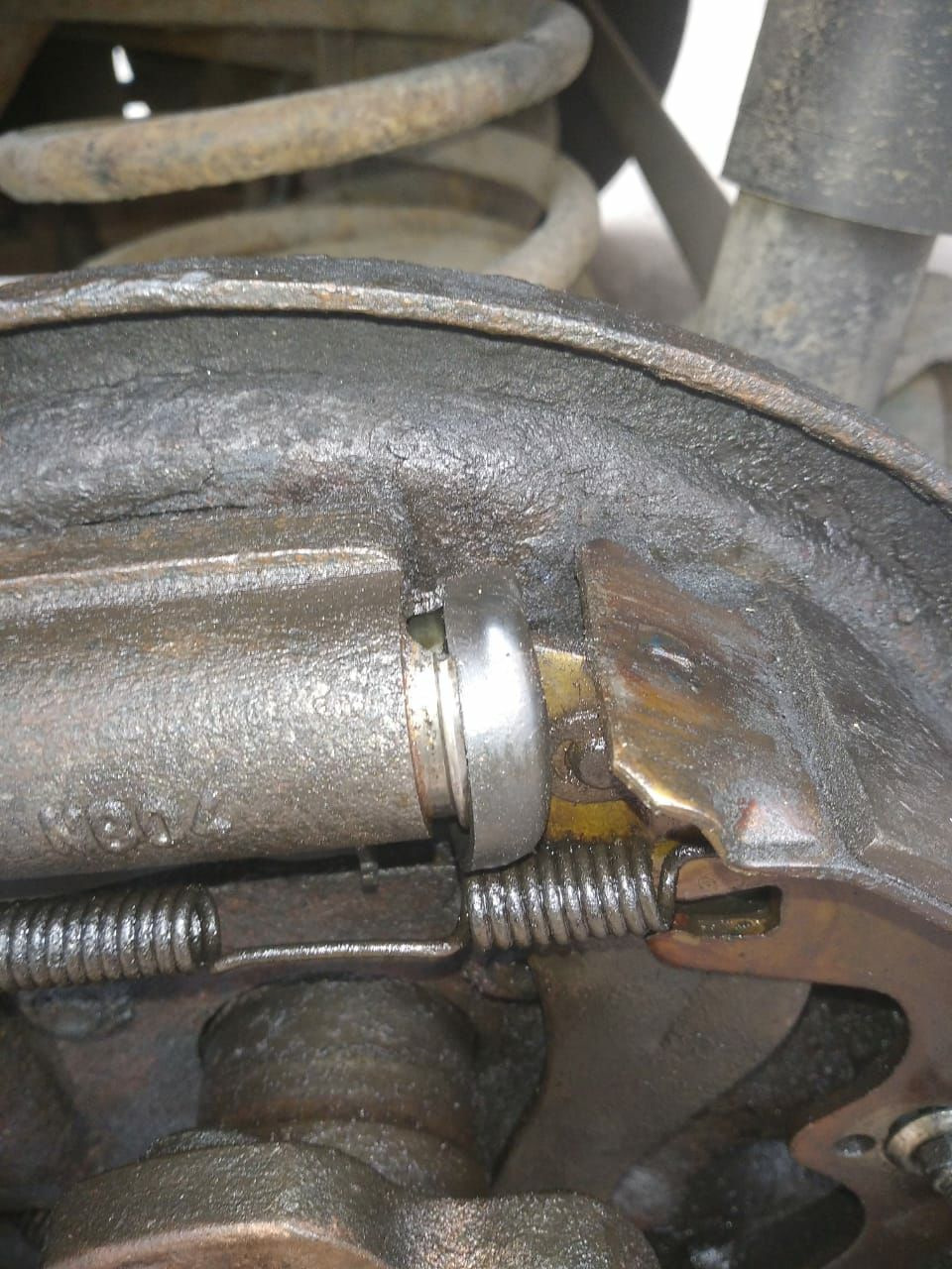

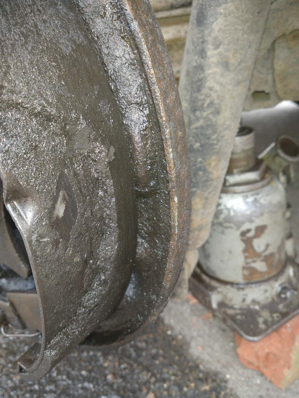

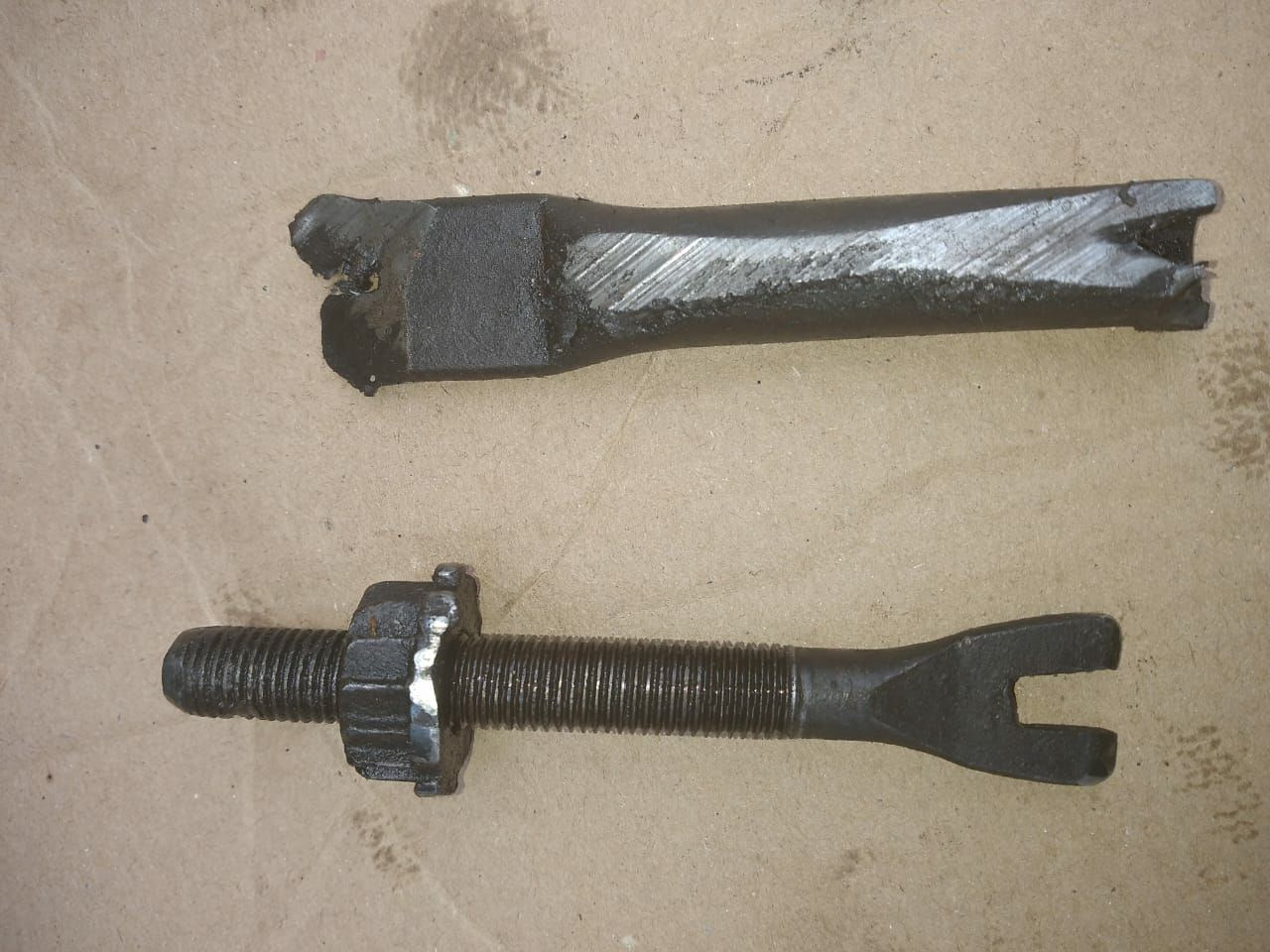

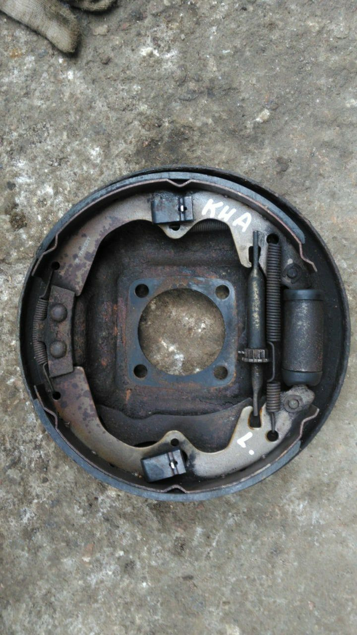

Снова потёк тормозной цилиндр у заднего левого колеса. Полгода назад уже было такое. При неработающем ручном тормозе и небольшом количестве тормозухи в багажнике не самая приятная поездка до дома) Тогда он поломался не сам, что-то там его погнуло, но я уже не помню, что там было, отец в выходной поменял сам. На замену ставили тормозной цилиндр фирмы bosh, новый, который выдал поисковик в Евроавто. И вот на той неделе потёк снова в том же месте! Снова закупился тормозной жидкостью (1.5л), снова отвёз авто отцу, снова на замену в Евроавто тот же тормозной цилиндр bosh F026002350. На этот раз развалился регулятор, попортил поршень и колодки. Самый быстрый вариант — купил на разборе весь опорный щит в сборе за 1к. Заменили регулятор и колодки.
Отдельное спасибо моему отцу за помощь и фотографии :) А также ребятам из чата в телеграмме за дельные советы!
