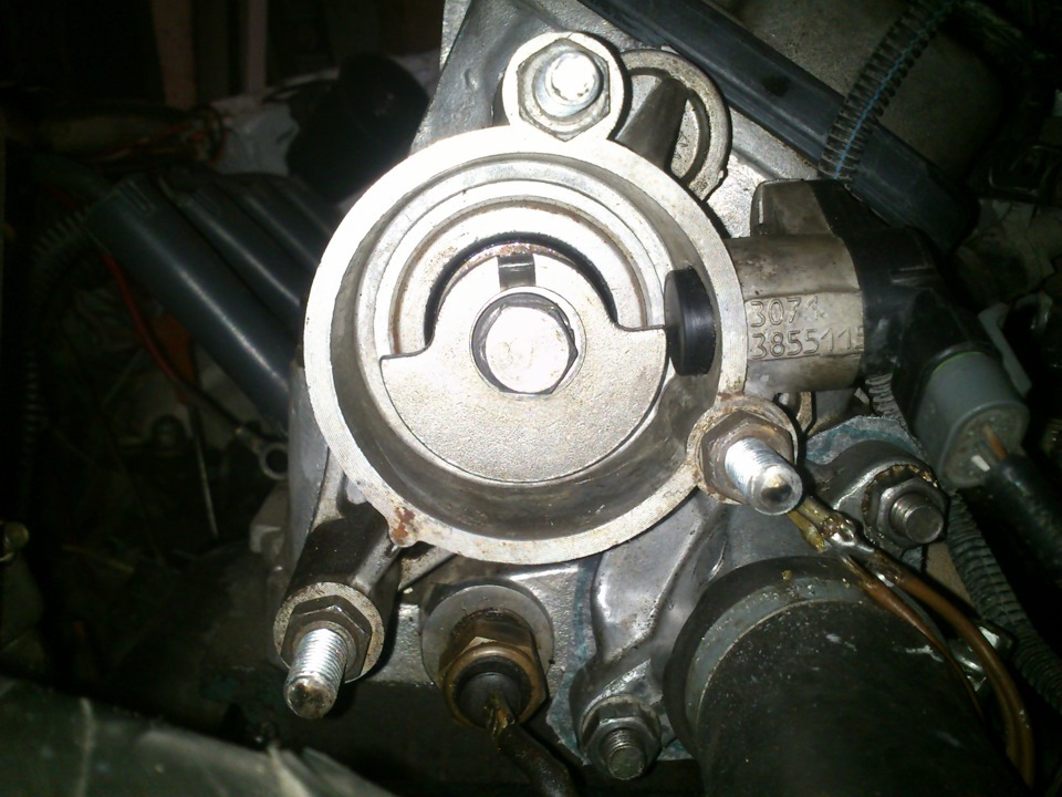

В предыдущей записи я написал, что у меня при запуске двигателя с инжем выскочила ошибка "P0341-Ошибка синхронизации датчика положения распределительного вала (датчика фазы)".
Причин такой ошибки может быть много. Неисправный датчик фазы, большой зазор между датчиком и отметчиком, перескок или неправильная установка ремня ГРМ, плохой контакт в фишке датчика фазы, обрыв проводки… И прочая, прочая…
В моём случае добавляется ещё и вероятность неправильной установки отметчика. Ибо распредвал у меня карбюраторный, а там положение отметчика при установке инжа надо ловить самому, а не тупо выставлять его по заводской лыске.
В общем, для начала я решил поменять датчик, а так как дело было уже вечером, и датчик купить можно было только на следующий день, на всякий случай решил не терять времени и попробовать переставить отметчик ДФ по методу совмещения его фронта с "просветом" в зубьях на маховике для ДПКВ.

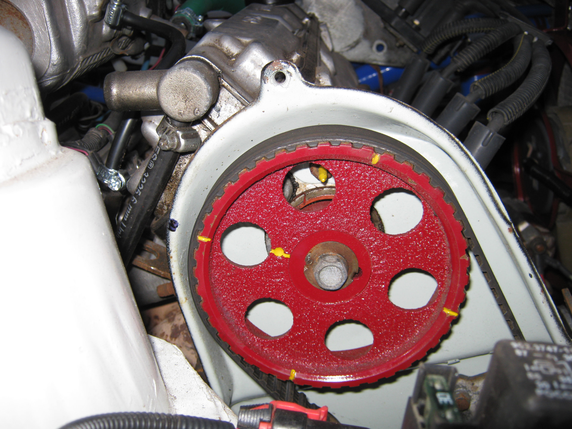

Первым делом нашел этот самый "пропуск зубьев". Выкрутил ДПКВ, поставил возле образовавшейся дырдочки честно стыренное у жены косметическое зеркальце (ибо без него там фиг что увидишь) . И, посвечивая в зеркальце фонариком (без него тоже никак), поддомкратил переднее колесо, и, включив пятую передачу, принялся потихоньку проворачивать коленвал.
Пропуск зубьев обнаружился при таком положении шестерни ГРМ:
(Если кто будет искать — ищите вокруг этого положения)
Надо понимать, что у шестерни ГРМ два таких положения. Второе — когда шестерня повёрнута на 180 градусов. То есть жёлтая точка на шестерне (у большинства она не желтая, но есть у всех), смотрит в противоположную сторону. Крутанул я шестерню в это самое второе положение, глянул в зеркальце — пропуск зубьев на месте, и выставил отметчик согласно инструкции, на которую я дал выше ссылку.

На мемзовских инжах стоит датчик фаз 2111-3706040.
Делают его все, кому не лень.
Но из всего этого разнообразия на авторынке имелись только датчики 48.3855 (Типа Калуга. Фирма "Автотрейд". На большинстве сайтов честно пишут "Китай". Эти датчики устанавливались на движки на конвеере, но с тех пор что-то с ними изменилось, и не в лучшую сторону. Пишут, что рабочий чуть ли не один датчик из пяти), и датчики 141.3855 (Тоже Калуга. Только фирма "Автоэлектрика". Если это и тоже Китай, то Китай качеством чуть получшее).
Взял и тот, и тот.
Кстати, на том датчике, что стоял у меня, зазор между датчиком и отметчиком составил 0,6мм.
У тех, что купил, он больше.
В общем, с утра сбросил ошибку, завёл двигатель, проверил не погаснет ли чек при новом положении отметчика.
Не погас.
Заменил датчик. Поставил 141.3855.
Ошибка пропала. То есть дело было в убитом датчике фаз.

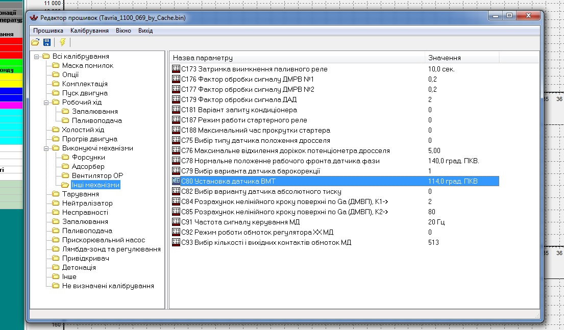

Если кому интересно — в прошивке зашиты угол ДПКВ — 114 градусов поворота коленвала, и угол ДФ — 140 градусов поворота коленвала (то есть 70 градусов поворота распредвала)

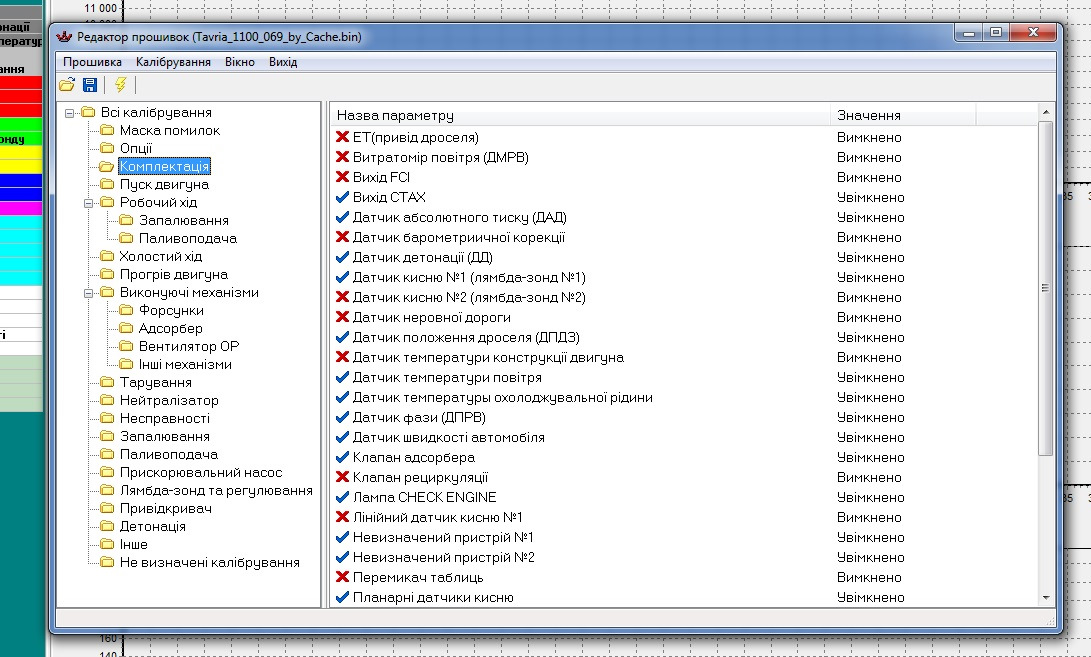

По тахометру есть предположение, что у меня в прошивке в "комплектации" снят его флажок
("выхид СТАХ" на табличке). Это прошивка, которую я взял у Fullflash (у меня такая же).
Вот только, похоже, чтобы поставить флаг таха и снять флаг адсорбера (сейчас у меня к фишке адсорбера подключен его клапан, чтобы мозги не возмущались), мне придётся считывать и записывать всю флэш память микаса. К чему я потихоньку готовлюсь, но пока морально (и материально, ибо надо городить целую схему для перепрошивки на столе) не готов.

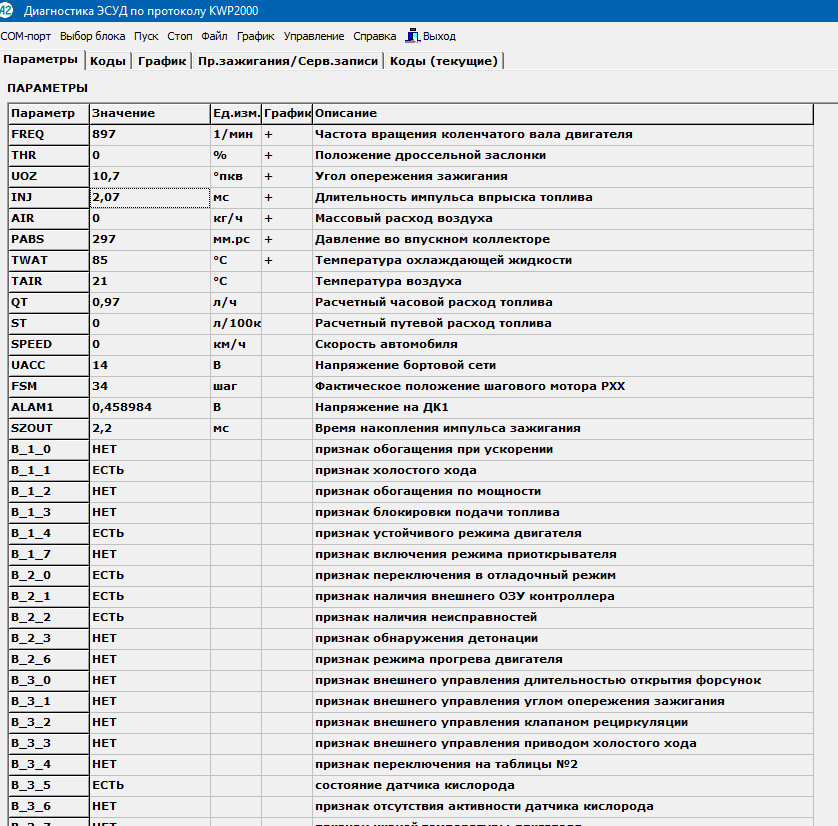

Параметры двигателя при неработающем датчике фаз (попарно-параллельный впрыск):

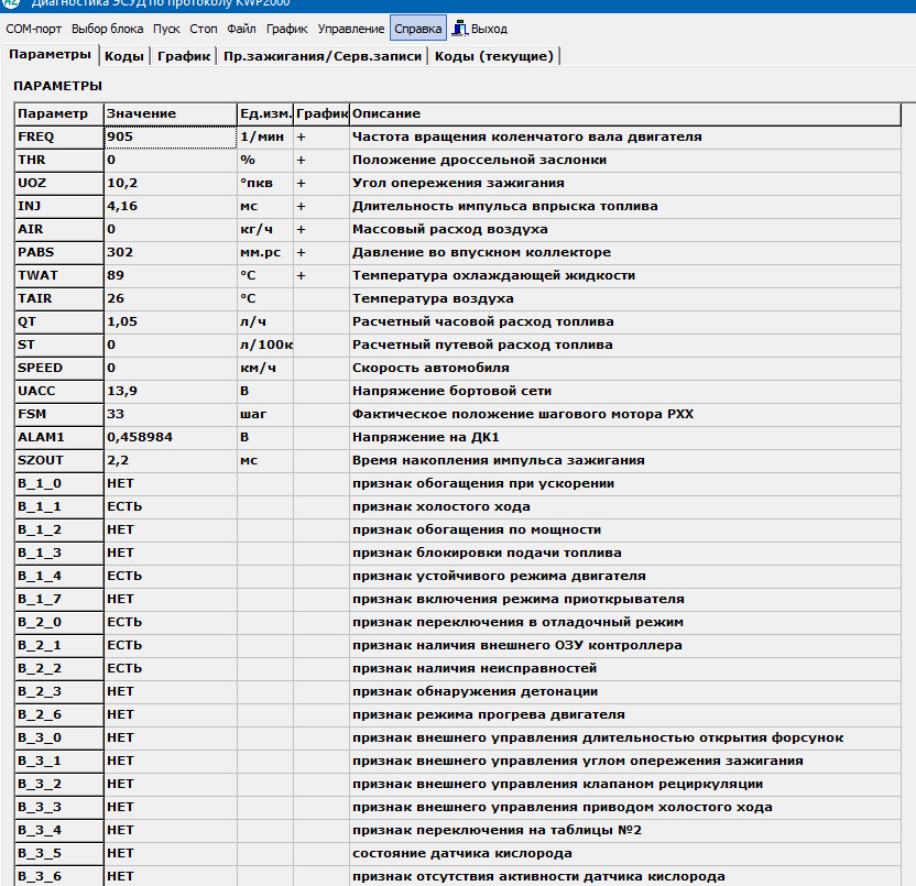

И при работающем:
Удивление вызывает возросший расход топлива при рабочем ДФ.
То ли он реально больше, то ли при ДФ формула расчёта точнее, то ли отличие укладывается в пределы погрешности.

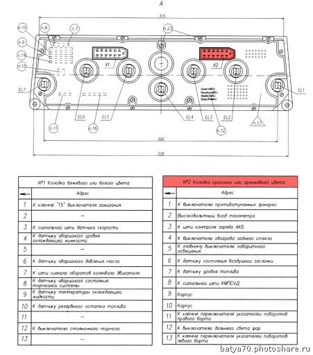

Самое интересное, что у меня тах тоже не работал, я менял этот параметр вихид стах, и ничего не менялось, оказалось что на приборке есть высоковольтный вход(для карба) и вход от датчик оборотов коленвала, вот к нему и подключается инжектор, то есть у тебя астра панель работает либо на высоковольтном от катушки, или на датчике положения коленвала, или генератор если это был диз
А как вы меняли комплектацию?
какой прогой? На машине не снимая или на столе?
Я к тому, что мне бы ещё адсорбер отключить…
И не понял: "И" — это как? Вход на тахометр на приборке же только один.
Тахометры что, разные не только для бензина и дизеля, но и по бензину разные для инжектора и карбюратора?
Прошивал не снимая, это устройство в помощь

Вот, а по поводу тахометра, на люксовой приборке, есть выход красная колодка пин 8 сигнал от катушки, белая колодка пин 7 сигнал дпкв, вот от катушки в случае карба подкидывать, от дпкв в случае инжектора. Я смотрел в нэте на астро должен подкидываться именно от катушки зажигания. А если у тебя приборка от дизельной астры то от генератора
Это не сканер, это кабель. У меня такой тоже есть.
К нему ещё нужен комп с программой. Типа OpenBox Loader или ChipLoader. Вот программа меня и интересует.
Приборка у меня бензиновая. Дизельная до шести тысяч оборотов.
Сомневаюсь, что если подкинуть астротах к инжевой катушке, он будет корректно работать.
Openbox-ом и прошивал. Ну как вариант попробовать подкинуть к одному из сигнальных проводов катушки, может заработает, у меня других вариантов нет) И всё-таки на астре моновпрыск, значит стоит бобина, и трамблёр, и вот к бобине оно и подключается
