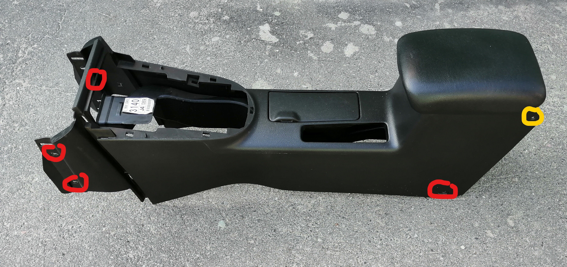

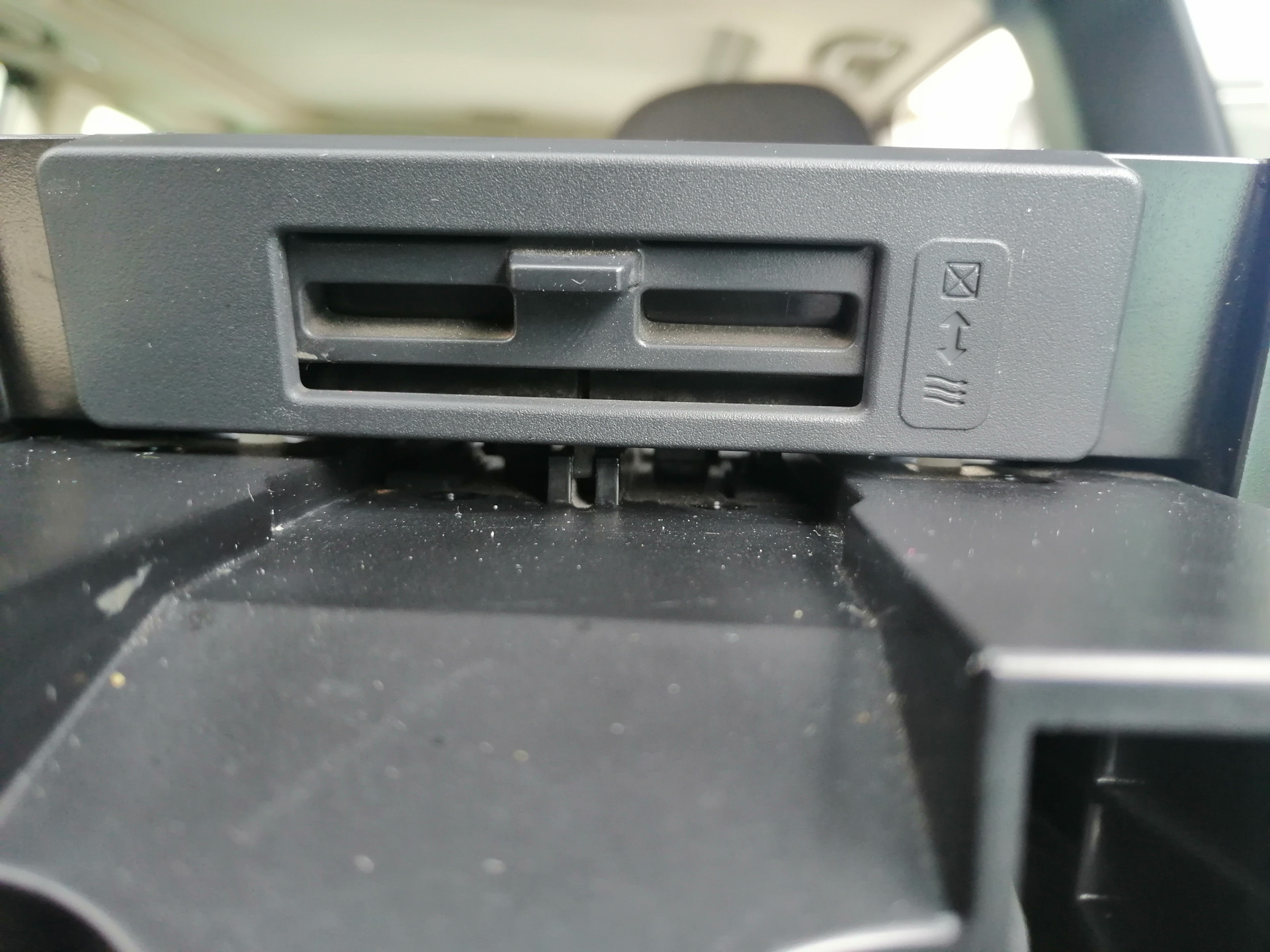

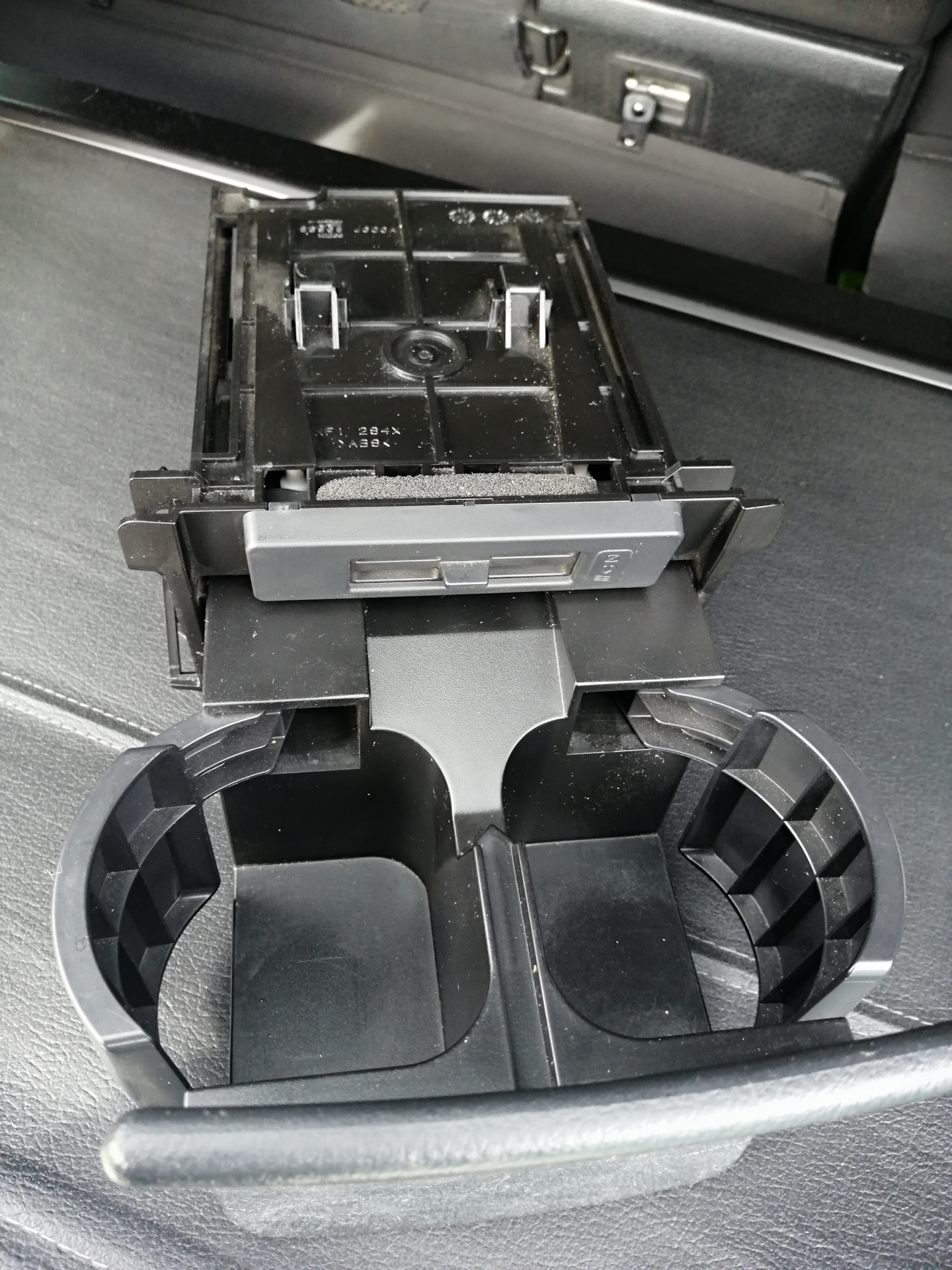

Проездив 9 лет на машине, думал, что знаю все о ней))), а оказывается есть еще некоторые нюансы)). Ну наверное все знают, что передние подстаканники имеют функцию охлаждения напитков в летнее время от работающего кондиционера. У некоторых еще и перчаточный ящик может охлаждаться. Но то, что есть такая же функция охлаждения напитков для задних пассажиров в центральной консоли я узнал только сегодня))), когда снял ее целиком, чтобы посмотреть почему у меня шатается ручник. Снимается вся консоль на удивление очень просто и быстро.

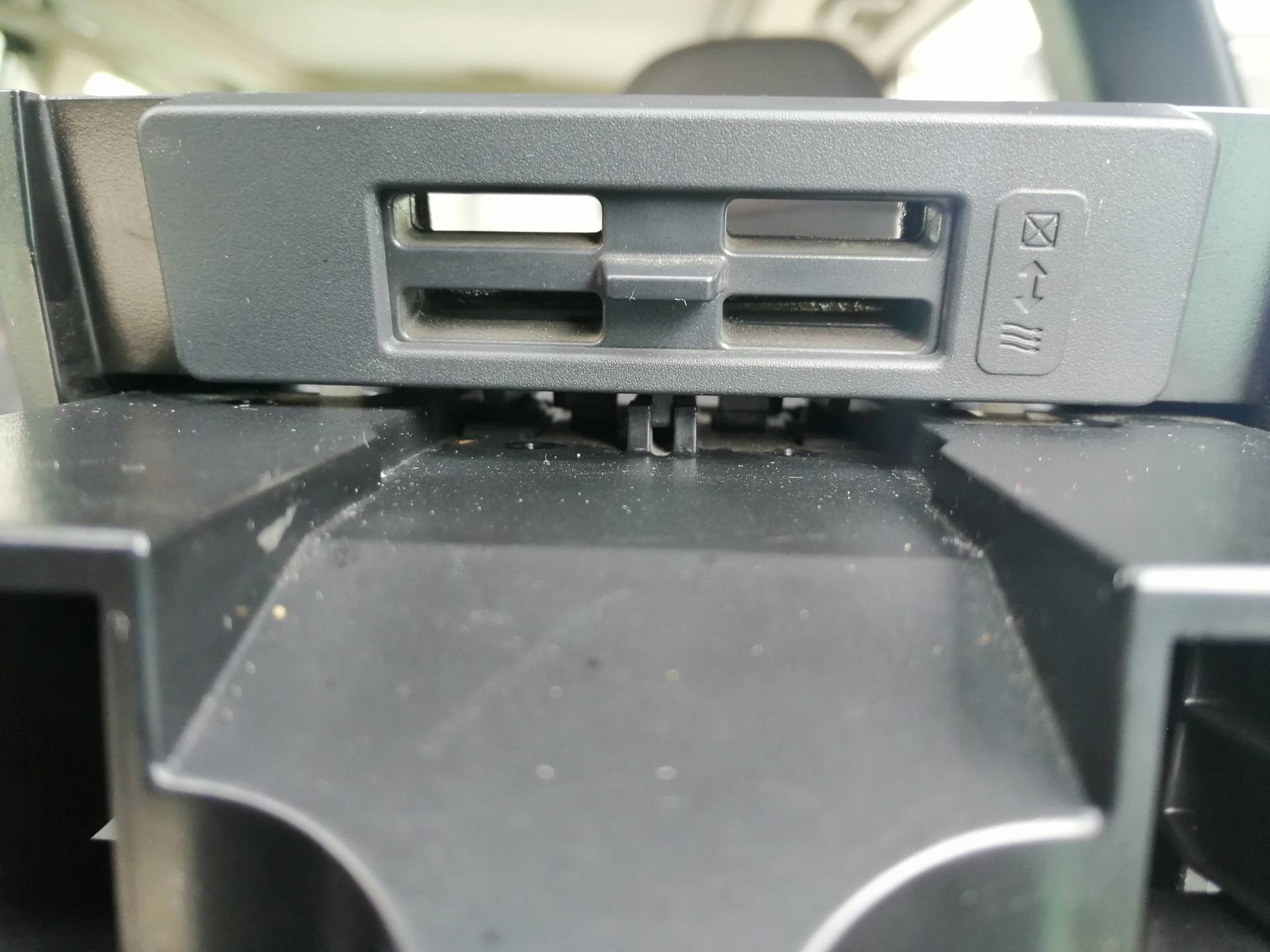

В красных кружках собственно ее крепеж, а в желтом крепление панели с подстаканниками. Собственно в этой панели и встроена решетка для охлаждения с переключателем. Можно закрыть/открыть поток воздуха.

Аналогично, отверстия есть, шторки нет. Видно не во всех комплектациях установлена эта панелька.
Интересные подробности выясняются), это наверное так же как и подсветка дверей, у меня есть, в рестайле нет, но и подстветки бардачка нет, а в рестайле есть)))
Да, подсветки дверей нет, подсветка бардачка есть.
А у меня такого рычажка нету только отверстия для подачи воздуха
Они всегда открыты получается?
