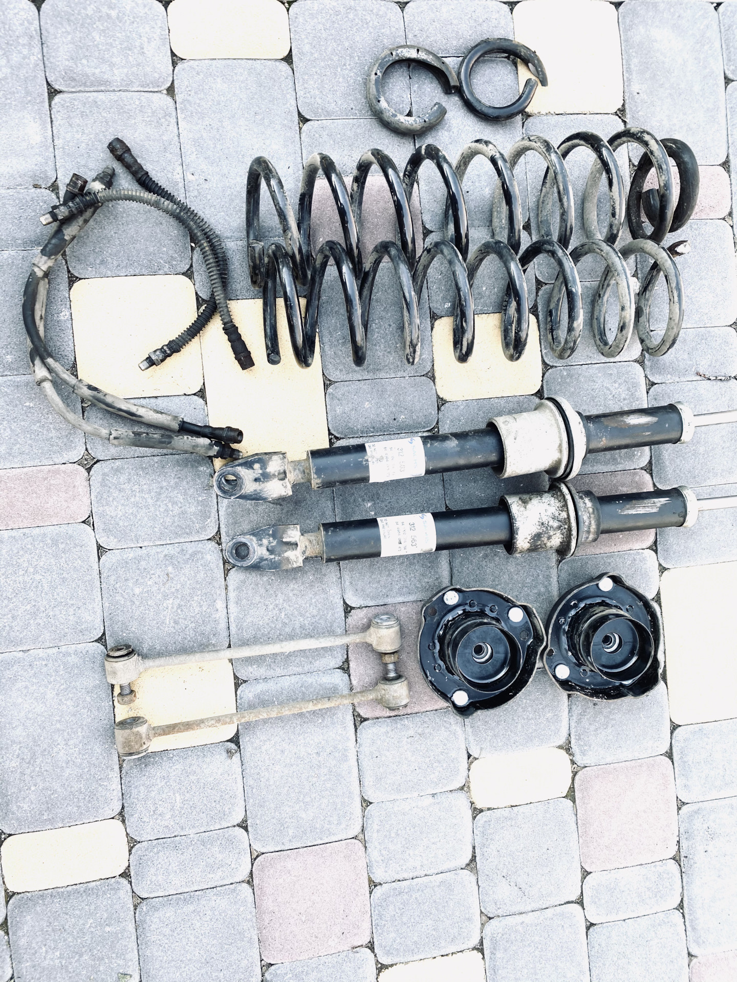

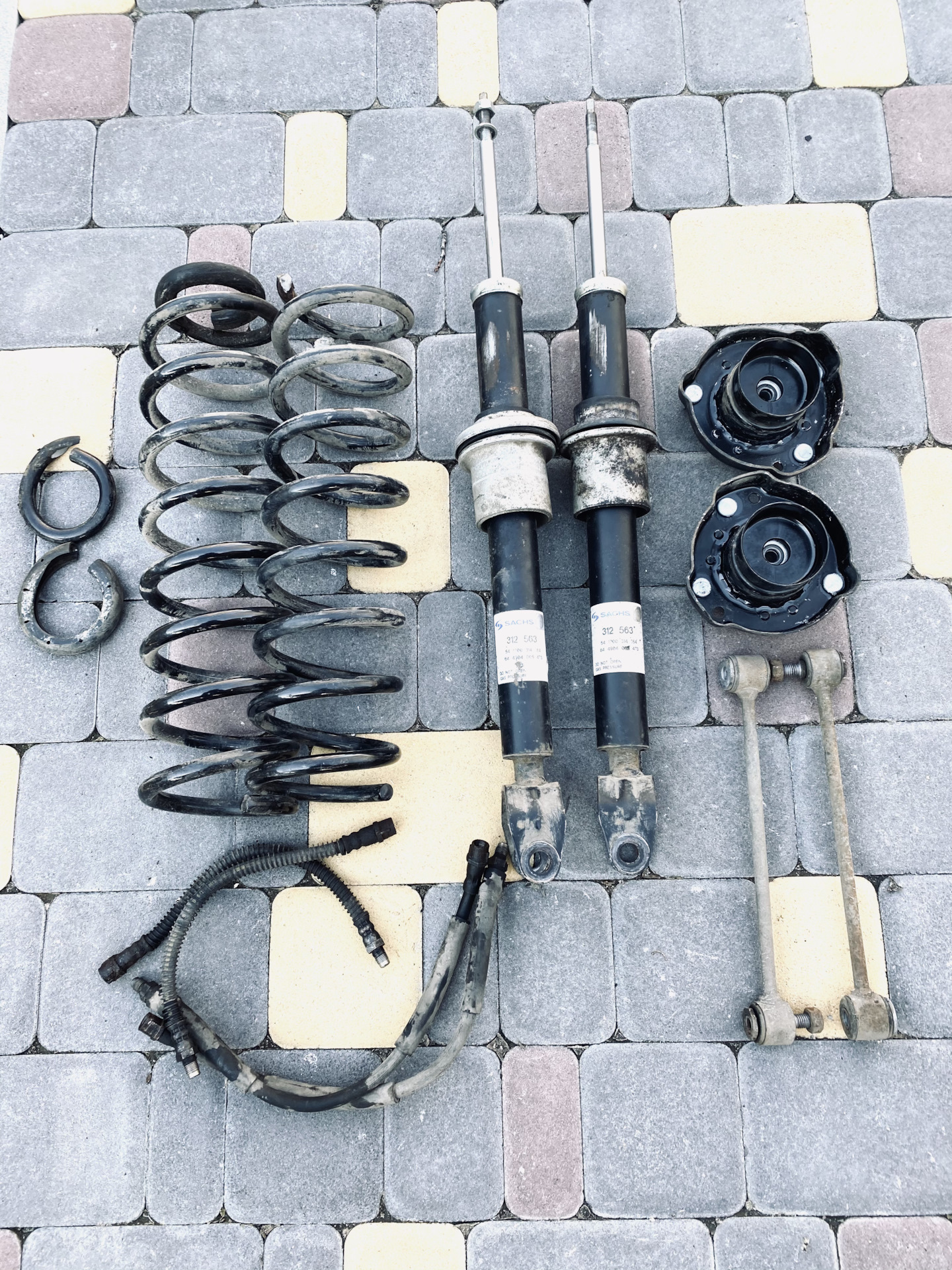

Дедушка получил новую переднюю подвеску.
Это уже второй раз мы с ним это делаем вместе. Прошлый раз было 5 лет назад.
Не знаю, кто теперь больше рад, он или я?

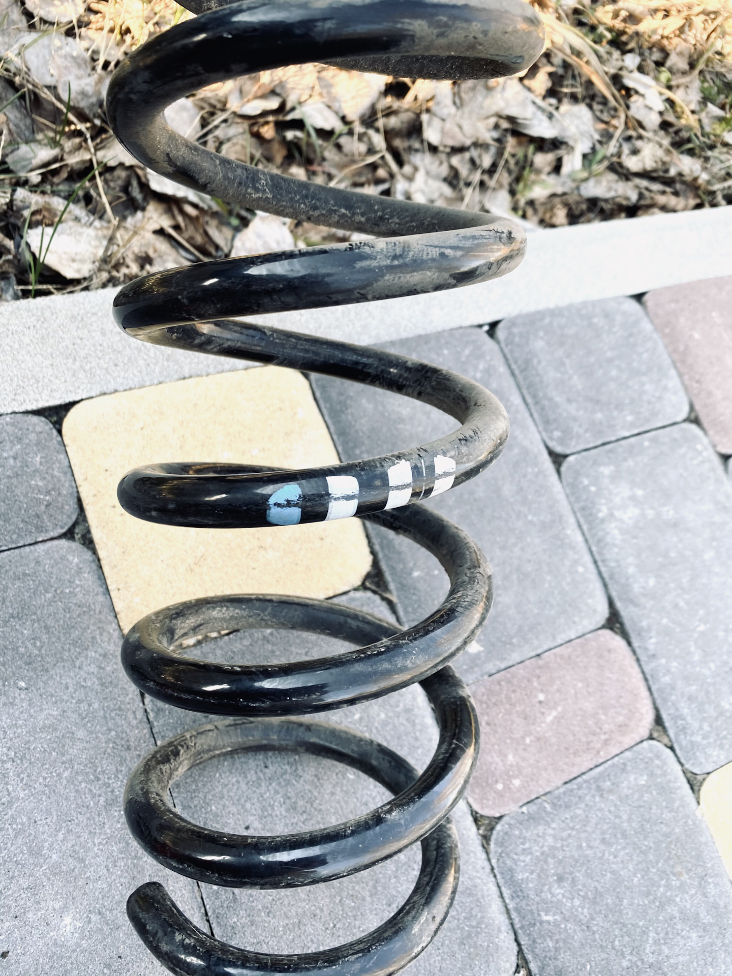

В дополнение к сервису ходовой, заменили тормозные трубки, железные на медные и поставили новые резиновые тормозные магистрали по ATE, естественно заменив тормозную жидкость.

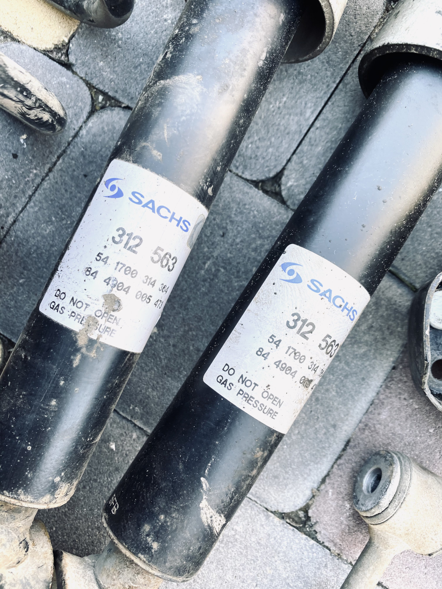

Пружины ориг Mercedes 2113211504, опоры Lemforder LMI26089. Амортизаторы все-таки Sachs 316950, стабилизаторы Applus 14173AP.

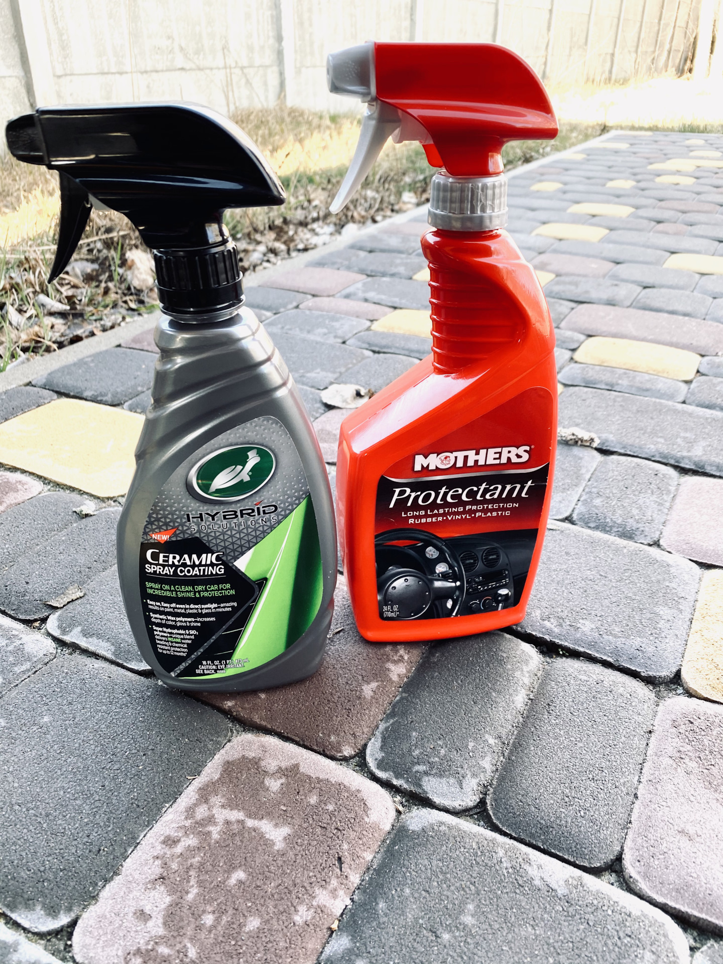

Кроме этого, я сам устроил дополнительный банный день. Очень мне нравится модерновая черепашка, заказанная мной во время болезни короной, не зря я тогда тщательно пересмотрел и переслушал советы почти всех дитейлеров на youtube ))
Средство чрезвычайно легко наносится, легко располировывается, буквально за один взмах, и его можно наносить и на стекла, и на черный пластик. Действие при этом его почти как антидождь, причем по всему кузову. Вобщем, рекомендую.

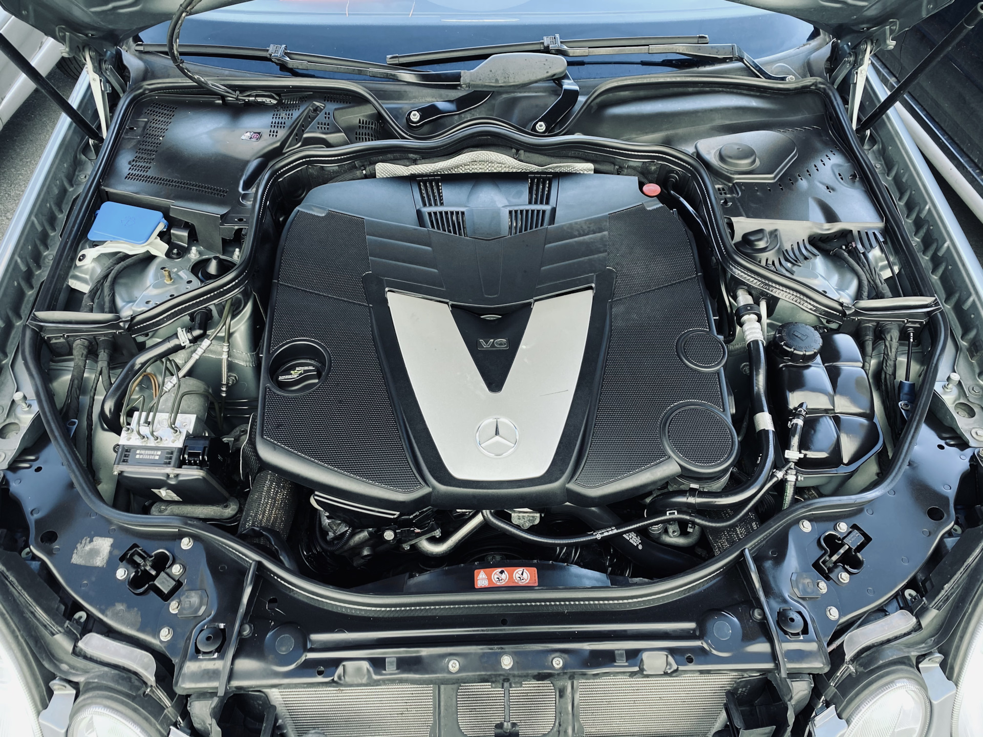

Салонная химия от Mothers, консервант двигателя — мой любимый Koch Motorplast.
Ароматизатор салона — Chemical Guys leather scent.
Сделал еще и озонирование и заправил полный бак топлива и омывателя.

Привет! в какое положение ставил кольцо на амортизаторе?
Сколько пробежали стойки стабилизатора ?)
