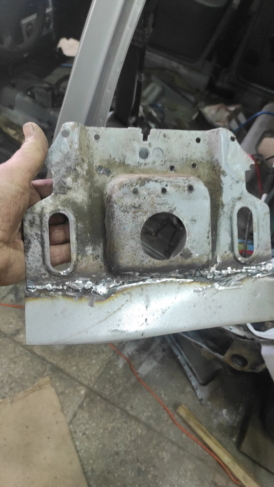

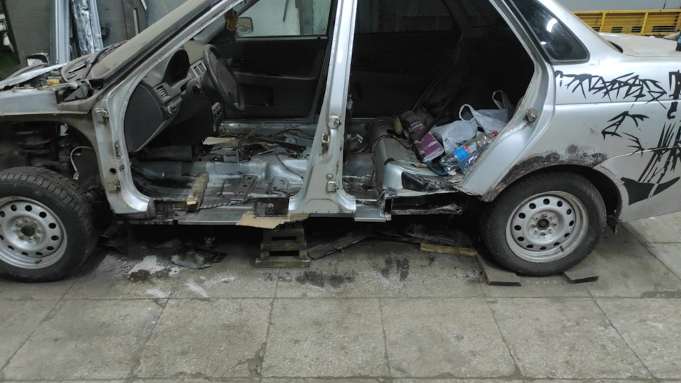

Все привет, работа идет потихотьку.
Сразу вопрос что то нужно приваривать под домкрат? — чашечки или еще какая хрень есть… Где то видел под средней стойкой какая то деталь была, и у меня в районе средней стойки тоже была какая то "поперечина" из толстого металла, возможно что это была сварка нескольких листов, определить небыло возможности, так как все сгнило…
По поводу порога, думаю что придется резать и потом сплошным швом варить, иначе мне не собрать сборку под средней стойкой…
Всем мира и ровных дорог!

А нахрена ты вырезал весь короб? Обычно Во внутреннем пороге выпиливается только гнилая часть, а верхняя остается. Мне так сварщик говорил, а сам переварил целиком, в итоге двери так и не удалось выставить вровень (хотя до переварки стояли отлично!)
Когда уже сам варил пороги, то вырезал посередине, подгонял новый и вваривал. В итоге ничего никуда не ушло. Но на крайняк рулеткой всё вымерял
Вырезал за тем что гриль высоко поднялась в переднем проёме, и задняя часть была как промокашка, смысла не видел оставлять "верха", в одном месте был всего один угол живой, тот что под сварочным швом.
Ну тогда да, лучше всё вырезать. Расстояние от стоики до стойки вымеряй, чтобы одинаковое было. Надеюсь, ты вырезаешь по одному порогу, а не сразу 2
Подскажи пожалуйста, на последней фотке усилитель ставится только с наружной стороны или еще и с внутренней? Так как у меня будет вырезаться весь порог

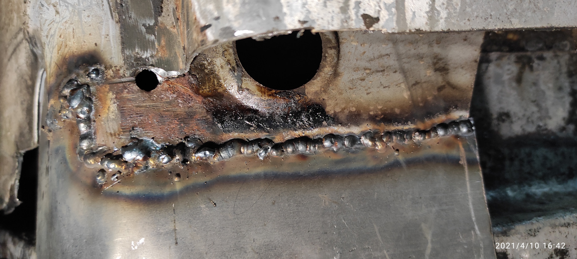

Усилитель в середине, его варишь на внутренний порог
В середине сборка из нескольких деталей, внутренний порог, короб-усилитель, усилитель что на фото, также порог сваривается с усилителем. Пока готовлю внутренний часть, думаю как все стыковать. Наверно порог придется резать, потом сваривать
В таком случае проще уже отсверлить старый и подсовывать этот усилитель и варить. Я не стал так делать, а подварил недостающую часть. Но и у меня не выгнило так, как у тебя
Схема на моем экземпляре такая: внутренний порог, 4 коротких усилителя ( в передней стойке, внутренний порог не "вяжет", второй в средней стойке, ещё квадрат в проеметзадней двери и в конце внутреннего порога, последние 3 усилителя вяжут внутренний порог), наружний усилитель форма короб, и наружний порог.
У меня все усилители сгнили, точнее те что короткие по Низам, и на передней стойке все с низу сгнило, пытаюсь востановить… Вырезаю куски и довариваю.
Так же делал в этом месте
Спасибо за подсказку)
