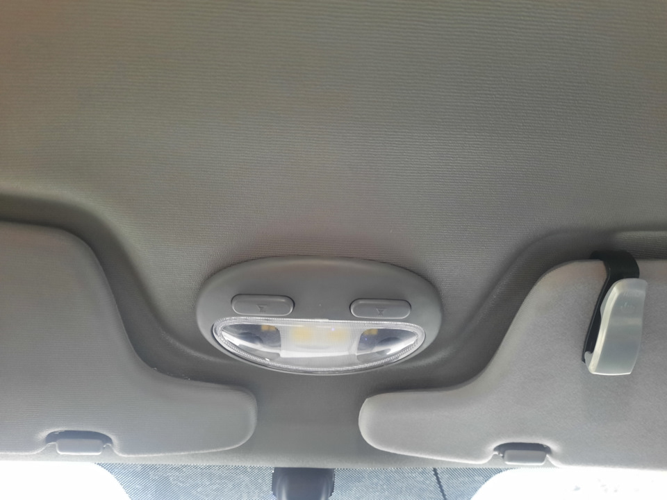

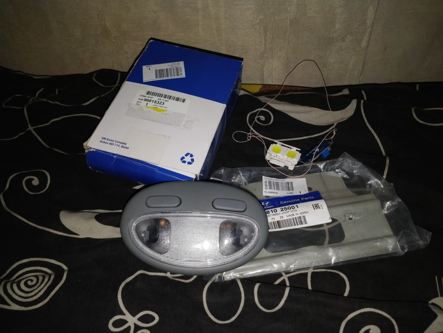

Подарил мне как то отец штурманский плафон и родную пластину от акцента для крепления к потолку. Но, то не было времени, то было страшно резать потолок. В общем, не так давно этот набор снова попался мне на глаза и я решил его поставить)
Начал изучать данную тему и понял что именно этот плафон никто не ставил и примерив его к пластине — понял что он к ней совсем не подходит). Но колхоз никто не отменял)))))
К слову, на момент поиска — родной штурманский плафон стоит более 3000 р. Если вы захотите поставить и себе, то целесообразней купить плафон с очечником от того же соляриса, который вполне возможно найти и б/у в хорошем состоянии за разумные деньги. Или купить такой же как у меня, новый) парт: 96615323 — 900р.

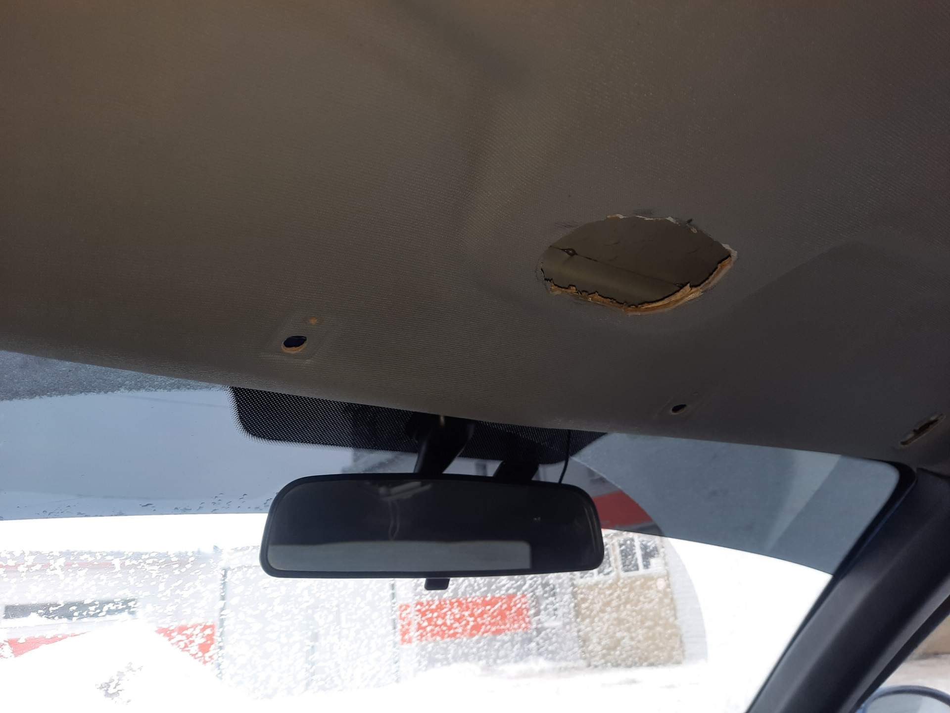

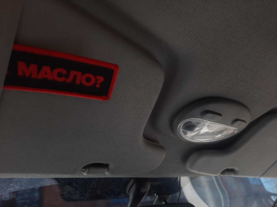

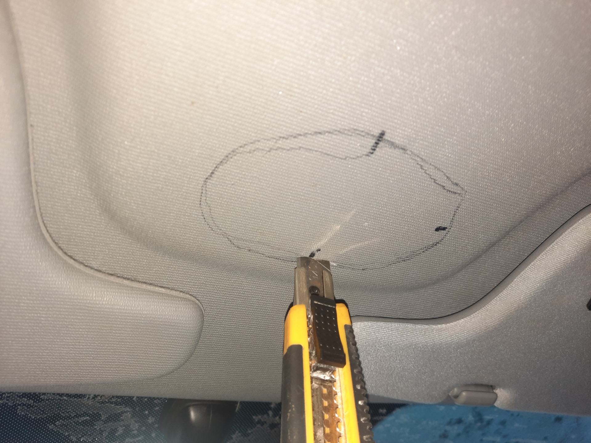

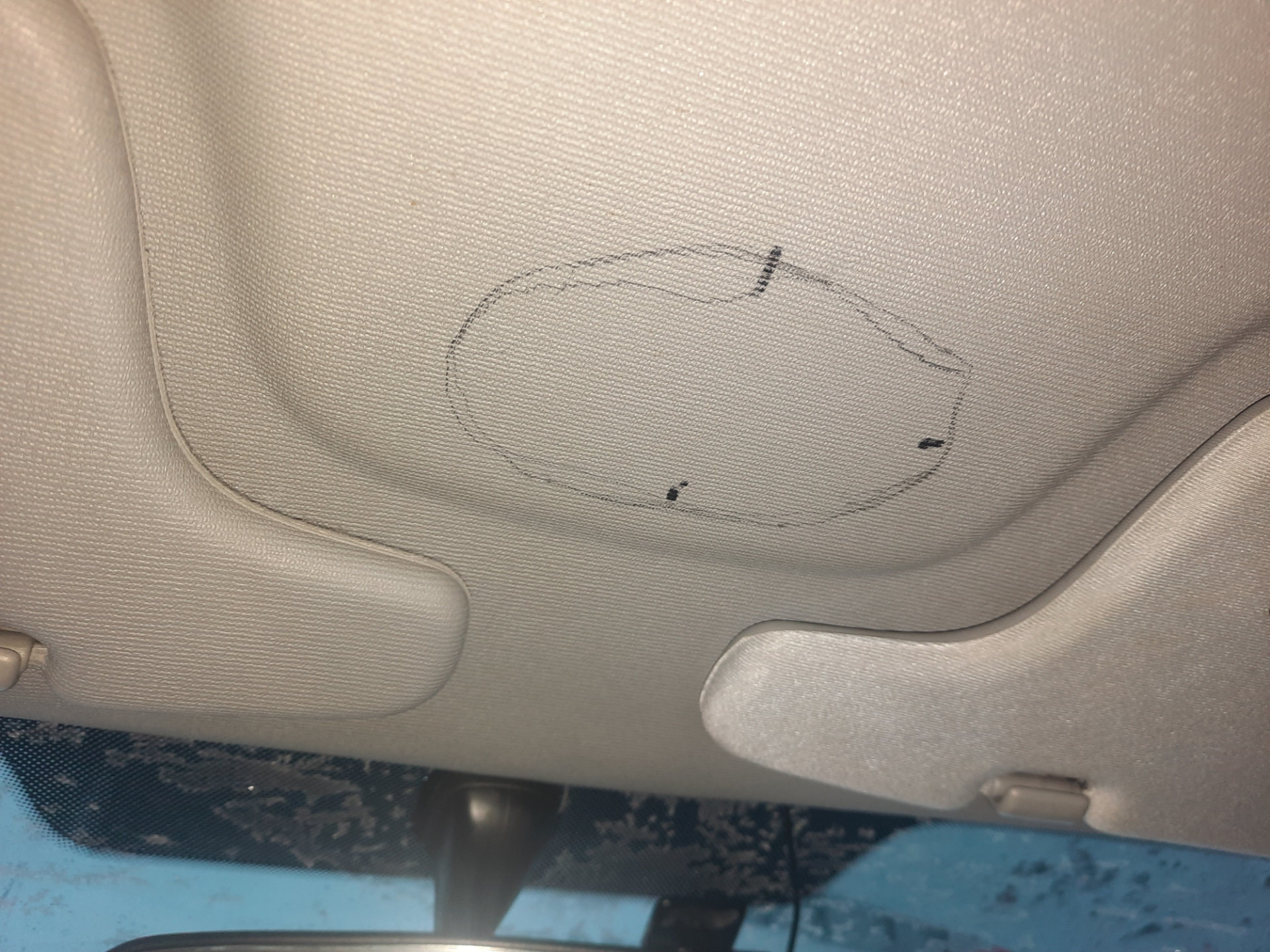

В общем, вырезал трафарет по внутреннему контуру плафона и перенес на потолок (фото шаблона нет)

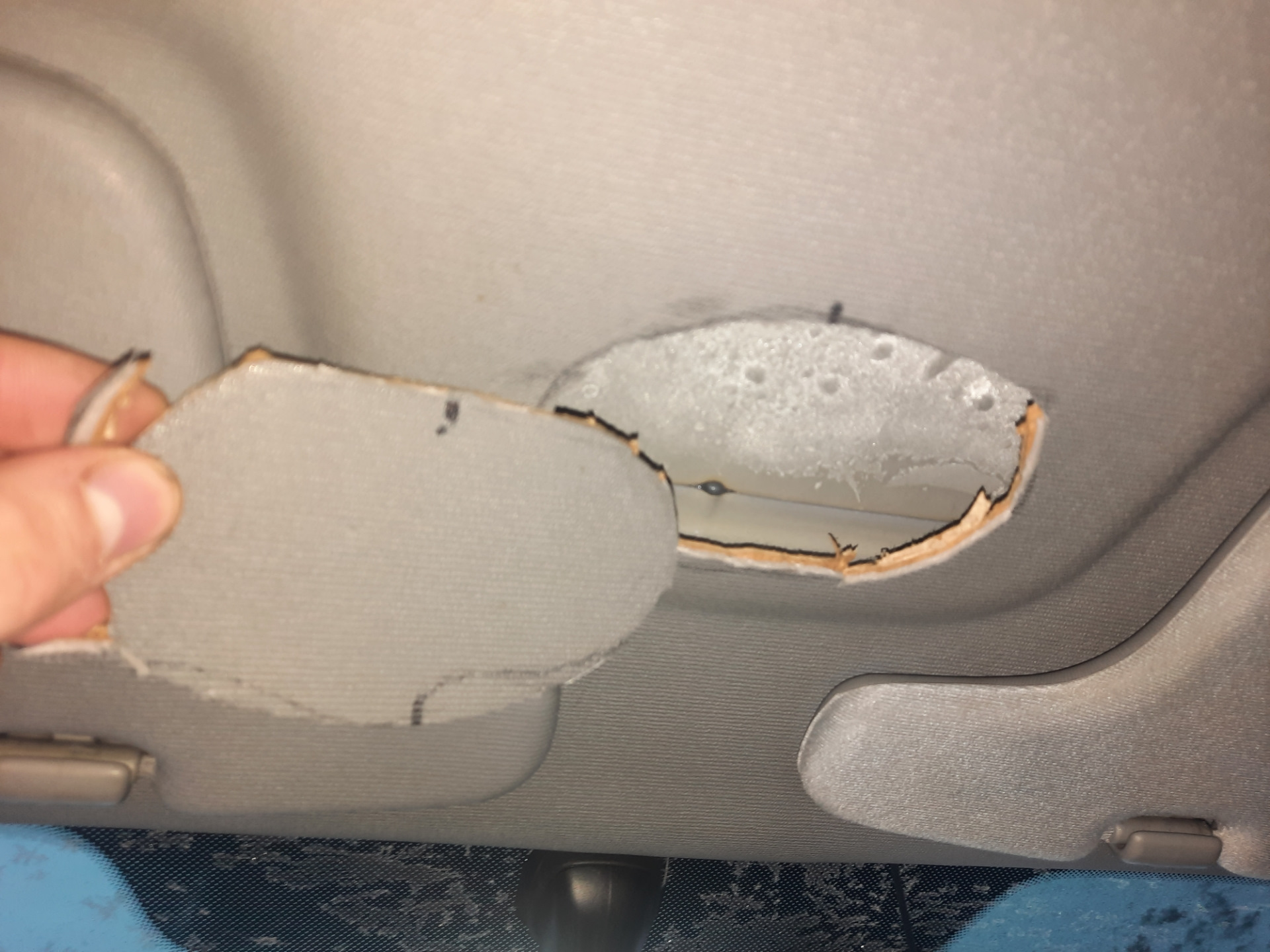

Потолок разрезал обычным макетным ножом (новым лезвием) режется очень хорошо.

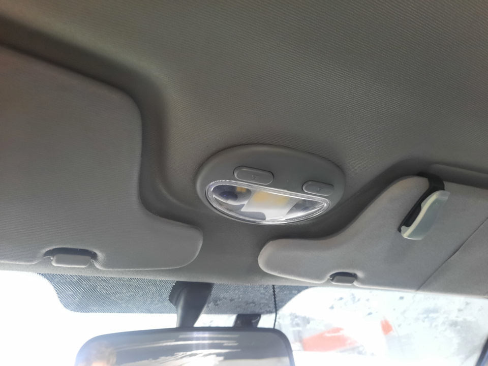

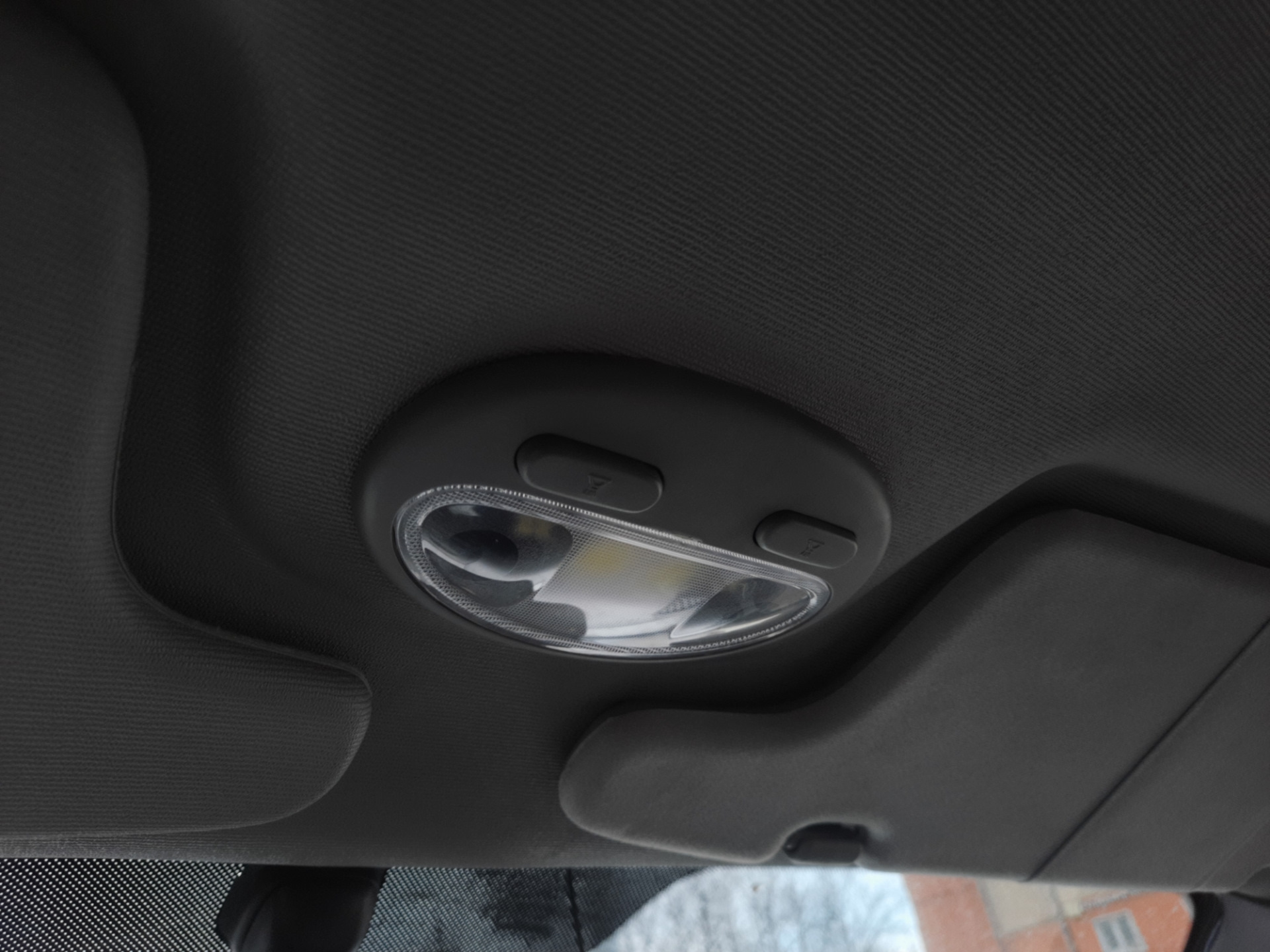

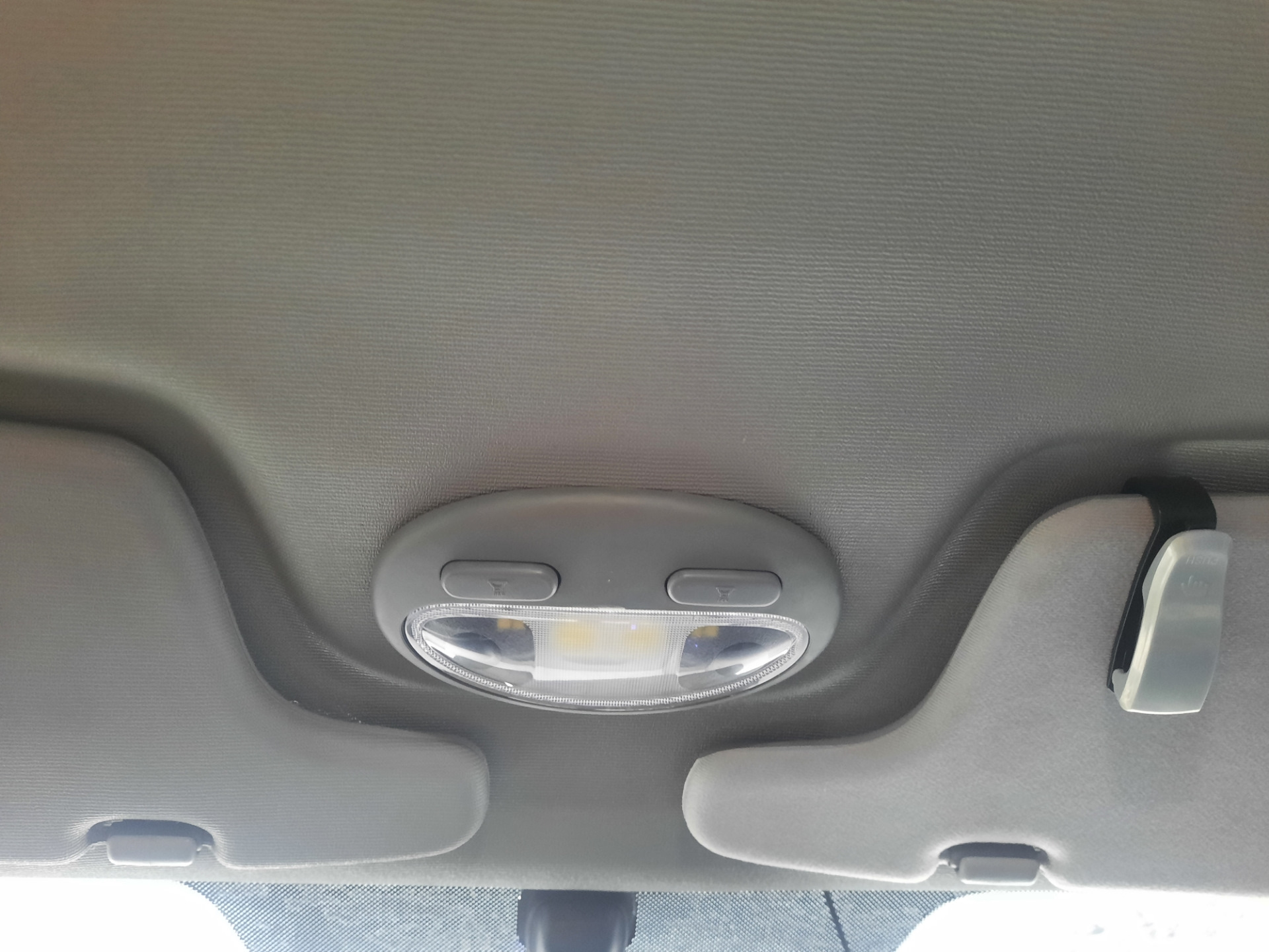

Плафон встал отлично, держится даже без пластины.

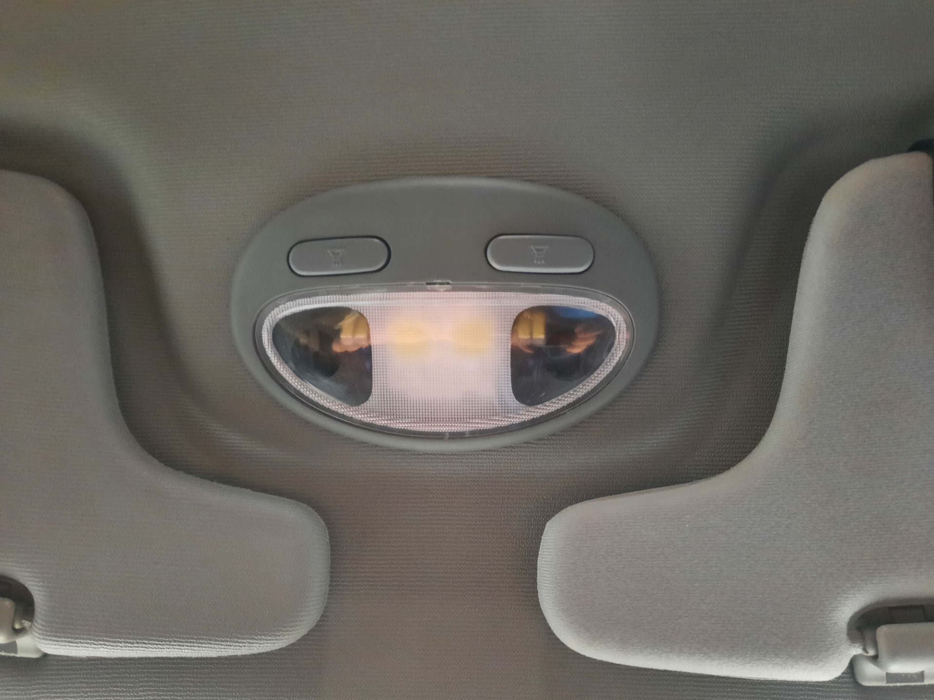

Подключил штурманский плафон к родному плафону. Как узнал во время установки, управление светом (автоматическое включение при открытии двери, а так же постоянное свечение и отключение (3 режима)) управляется через минус) то есть в новый плафон будет приходить 1 плюсовой провод (постоянные 12В) и 2 минусовых, один подключается параллельно лампе в штатном плафоне, а второй минус на корпус автомобиля.
Я подключил так, чтобы при открытии двери загорались два плафона, а при закрытых дверях можно было включить одну из двух ламп в штурманском плафоне сответствующей кнопкой.

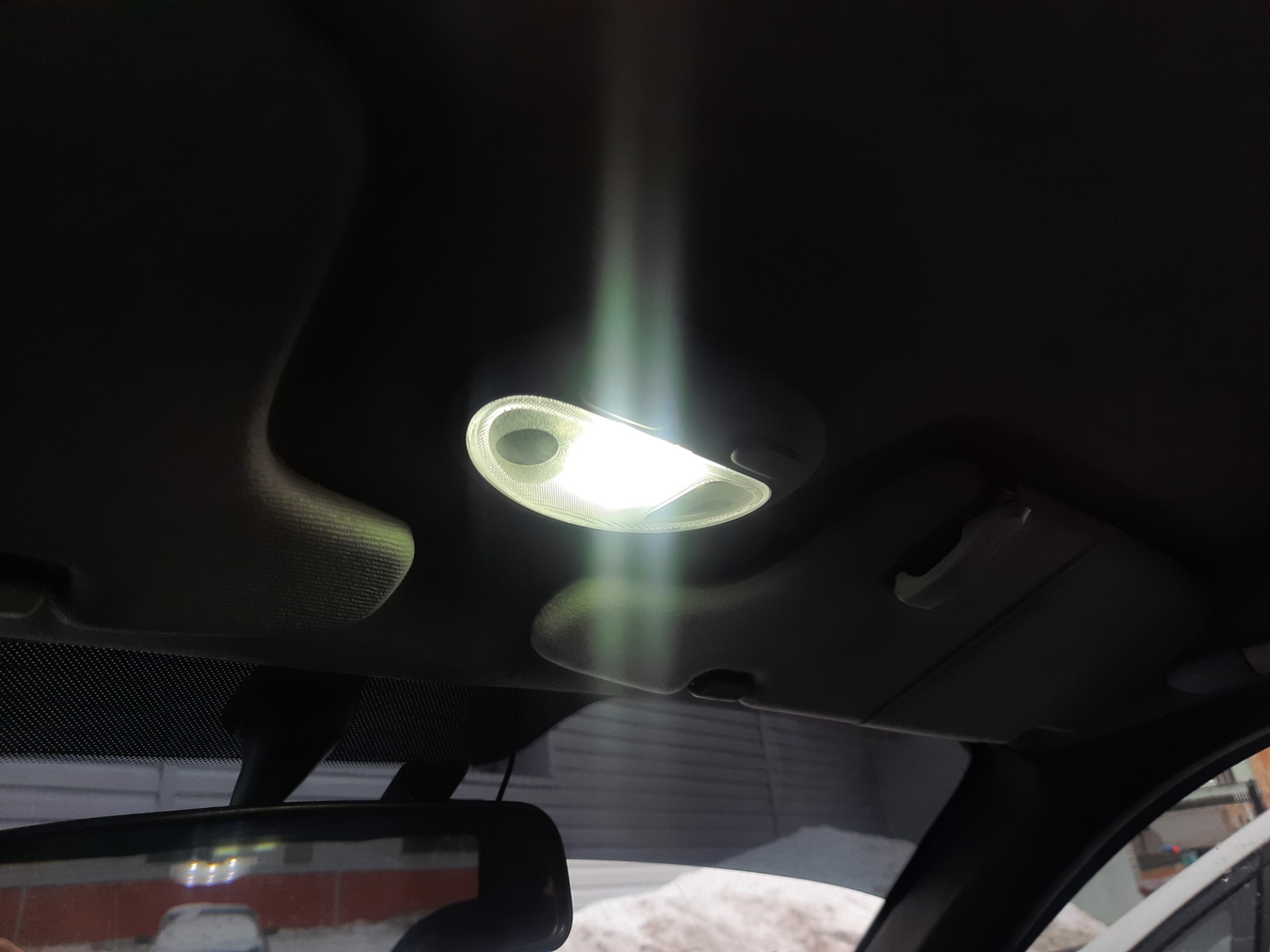

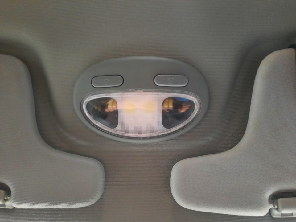

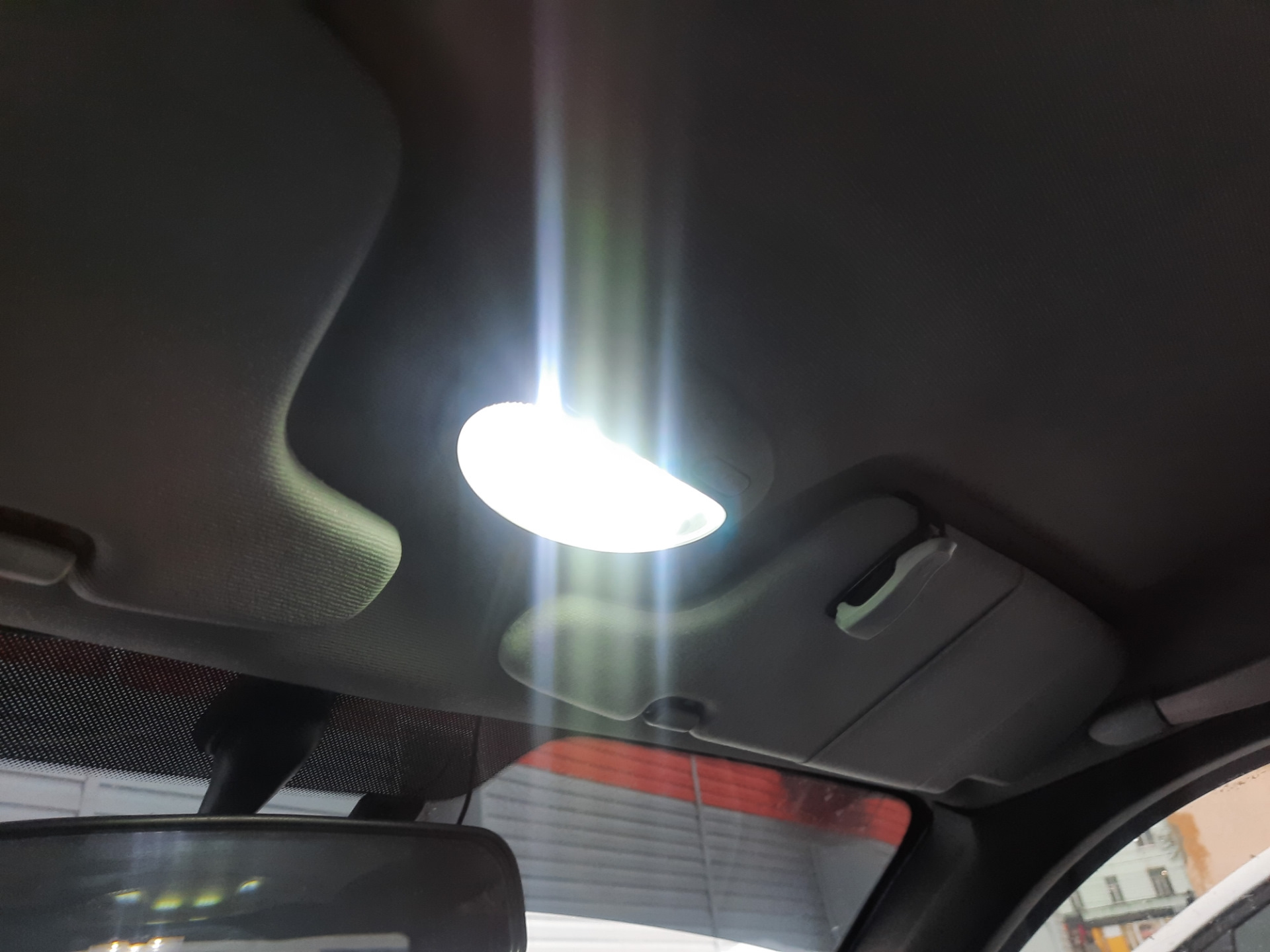

Результат

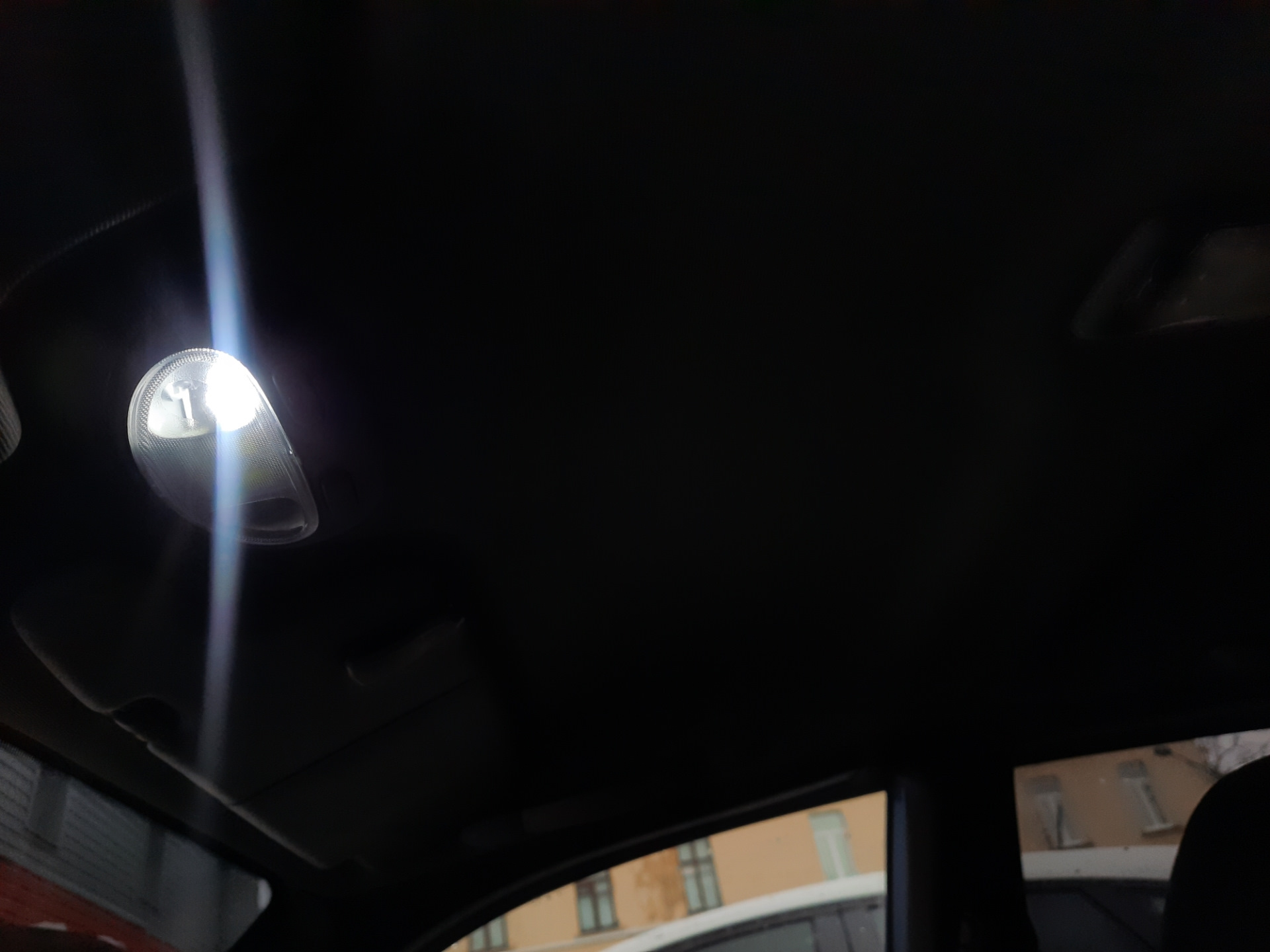

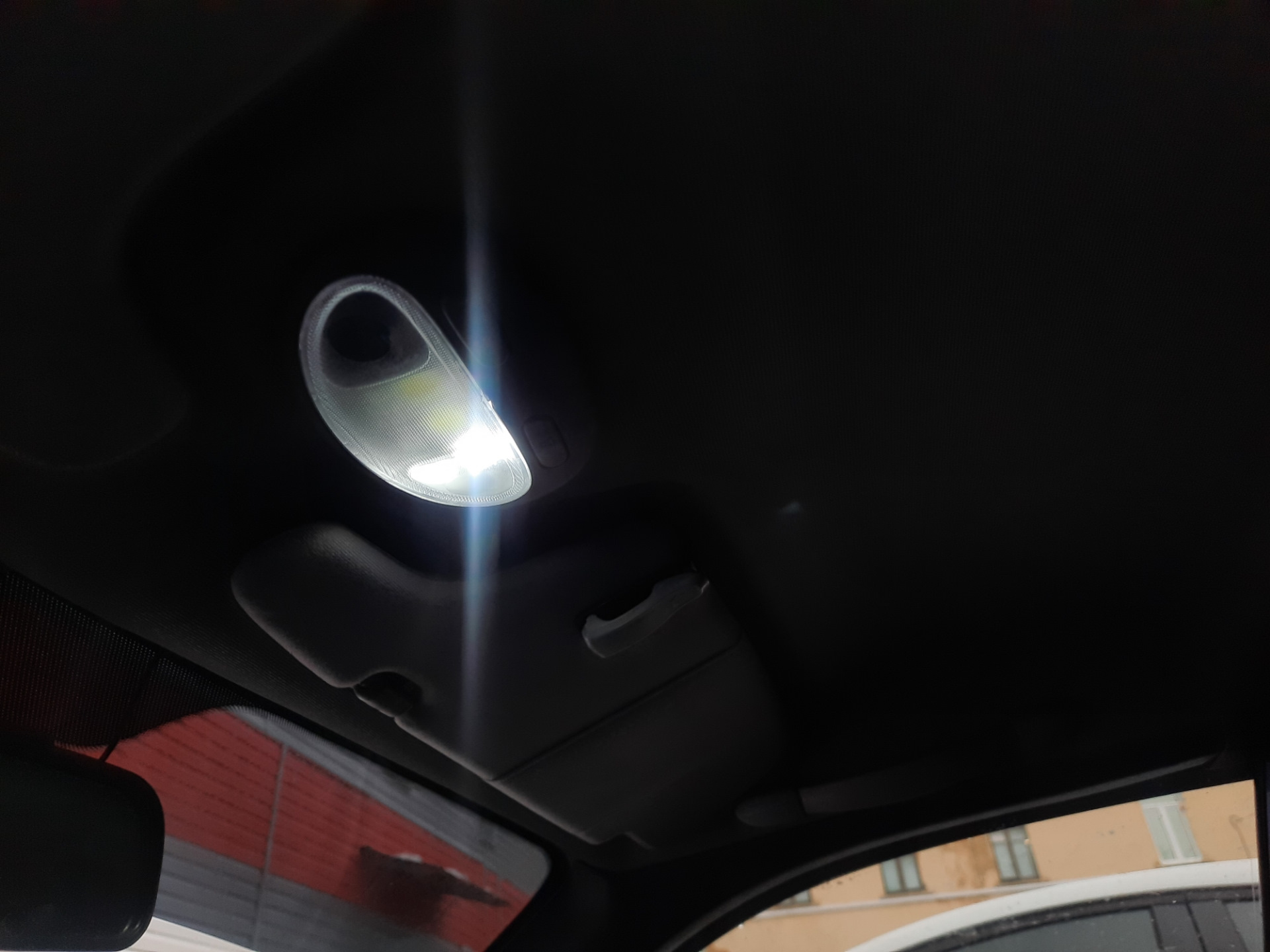

Ну и небольшой тест)
В общем, катаюсь уже больше месяца с этим плафоном и уже перестал его замечать. Плафон отлично вписался по дизайну и цвету. Света стало намного больше. Когда надо включить свет (что-то найти) теперь не надо выворачивать руку назад, чтобы включить штатный плафон, а достаточно поднять руку и включить столько света, сколько нужно.
