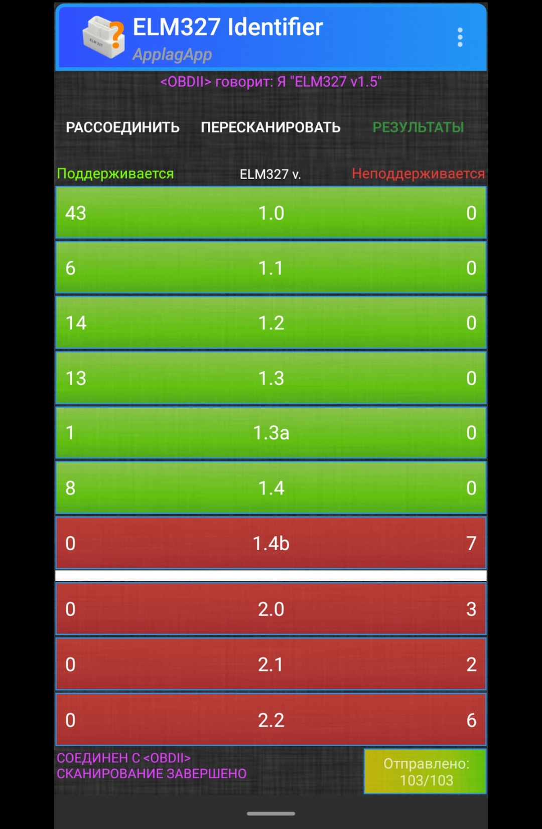

Всем привет. Захотелось поменять немного стиль приборки с помощью ELM327, но что-то пошло не так. Пишет "Кодирование не поддерживается или неисправен клон ELM327". Pro версию на Car Scanner приобрел. Подскажите кто так делал и были ли какие-то проблемы

Тоже хотел поменять, купил на али адаптер ELM327 v1.5, пришел я его разобрал а оказалось там чип какой-то паленый вообще FKCYM438 и на одной плате все, плюс задействованы всего несколько контактов. Посмотрите, может и у вас так же. Ибо, я тоже сегодня попробовал — аналогичная ошибка что и у вас. Заказал теперь другой, правильный, надеюсь…
Протестируй, должно быть так. Я один купил, показания передавал, а кодирование не поддерживал. Купил другой, всё работает.
PQ26 2020 ставь и кодируй сколько хочешь.

Попробуйте сперва в pq26 функции какие нибудь активировать, может с елм что-то не так.
Завтра попробую, спасибо
Так elm то исправен, собственно? Другие функции работают, показатели показывает?
Да исправен, подключается без проблем, расход топлива, обороты и тд показывает
Ну у меня Р лого ставится, пробовал.
Надо другие функции попробовать
Иногда такое пишет на тех функциях которые не доступны для кодирования, так что дело может быть не только в адаптере

У меня так пишет например когда хочу вывезти режим офф роад на магнитоле, хотя у всех получается, версия 1.5, прога про. Другие функции сделал всё ок.
