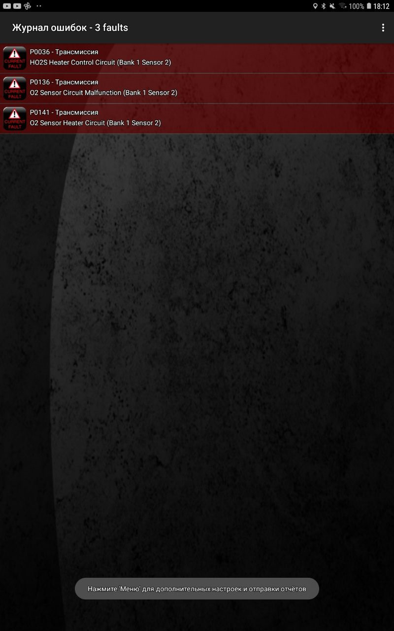

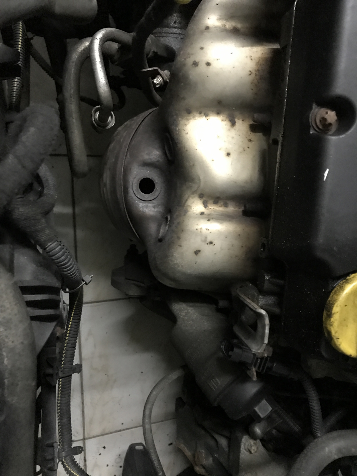

Все очень просто и элементарно. Если выходят такие ошибки — замена лямбды. (их две и они одинаковы)
Совсем забыл, поставил лето, смотрится лучше :) К делу! <img src=

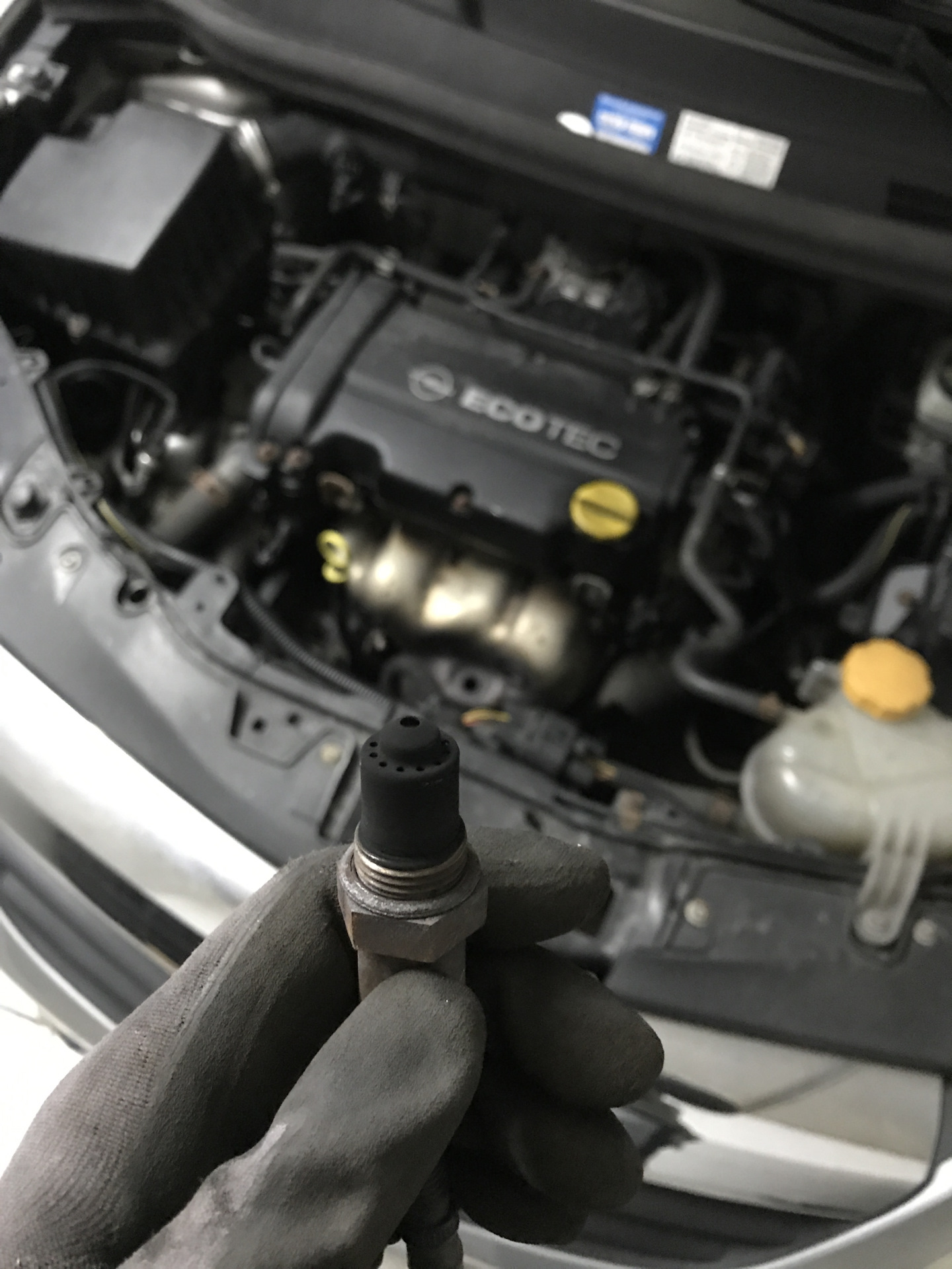

Вот такой у меня был старый лямбд, нагар есть, но состояние пойдет

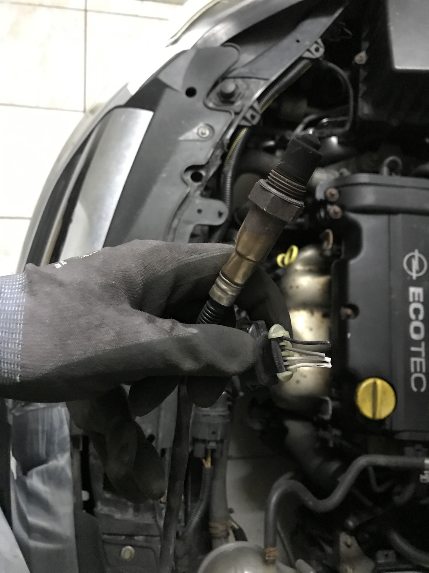

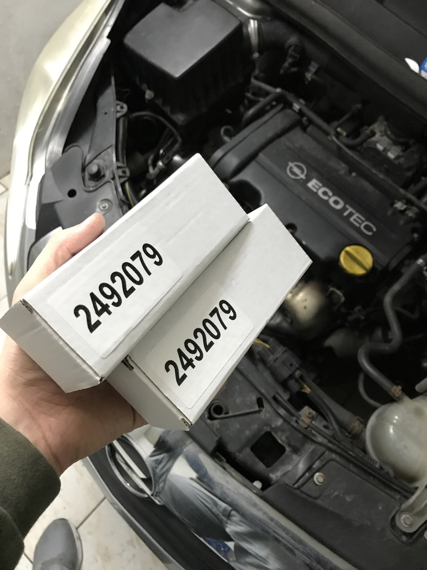

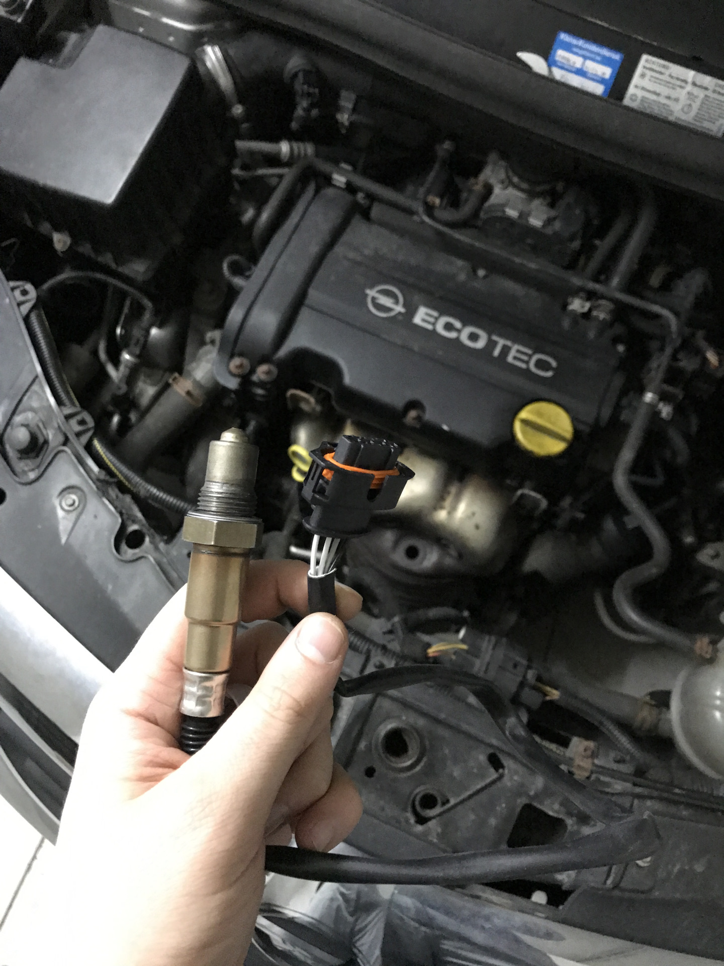

Это новые, заказанные на Ebay за какие то 25 EUR
Новый выглядит конечно нормально :) Его и включиваем обратно

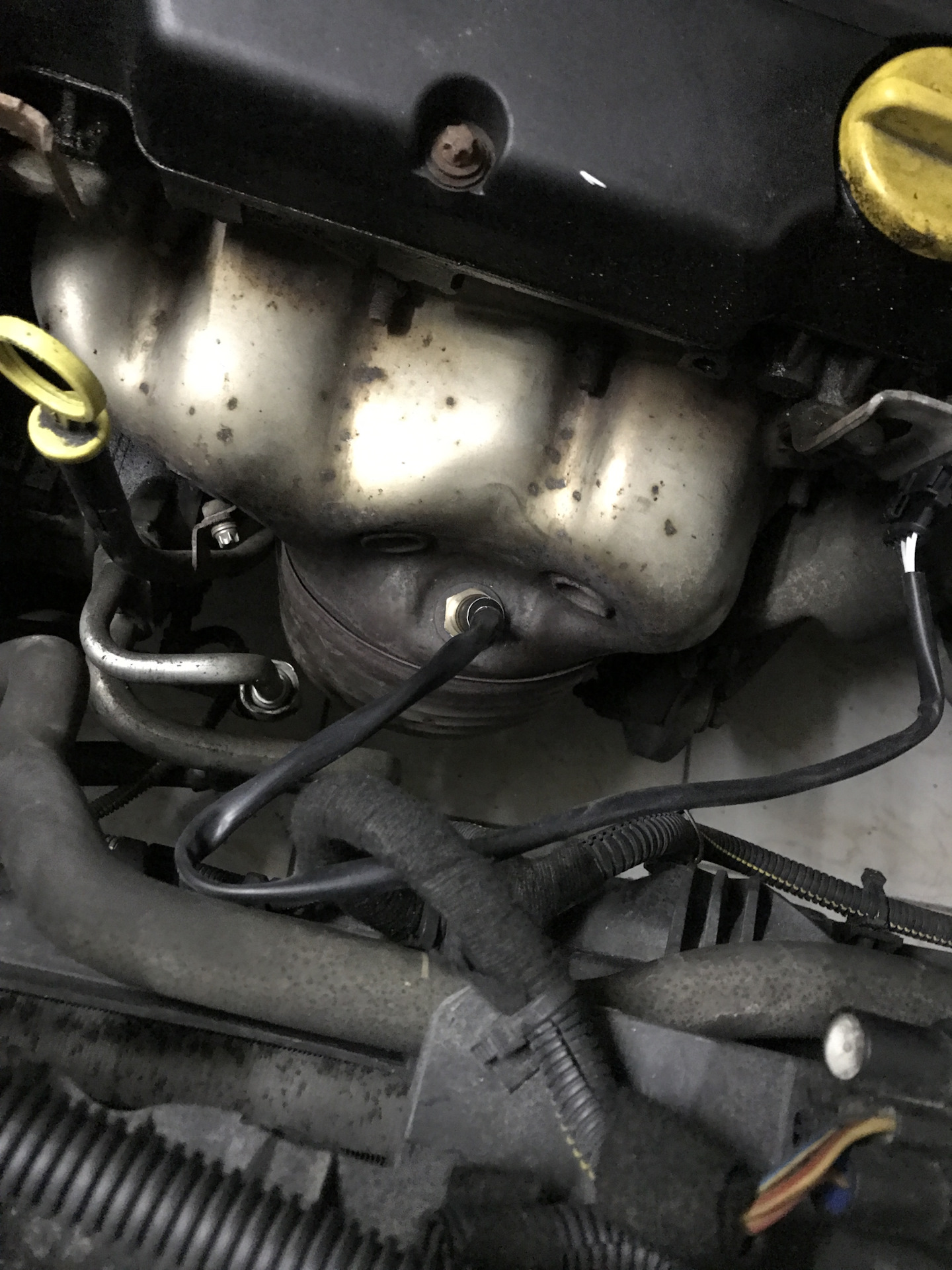

Закручиваем, подключаем и переходим ко второму

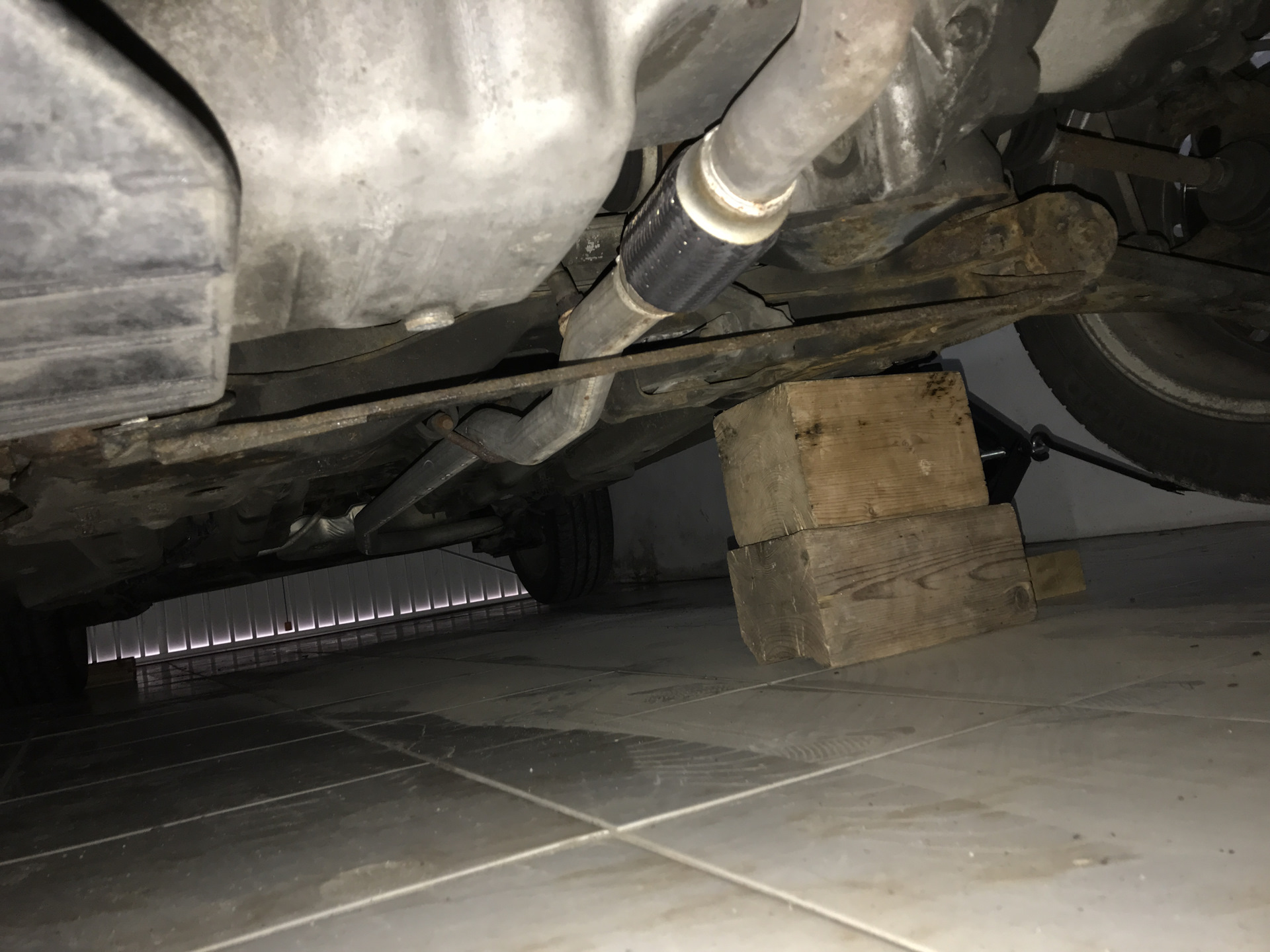

Подняв на домкрате от Ford Transit Custom можно было и ниче для страховки не подкладывать, но все же жизнь ценна.
Проделываем ту же процедуру и поехали. У меня открутился легко, так как новый глушитель и тот, у кого я купил, закрутил скорее всего только рукой. Лямда-зонд был мокрый с двух сторон. На выкид :)

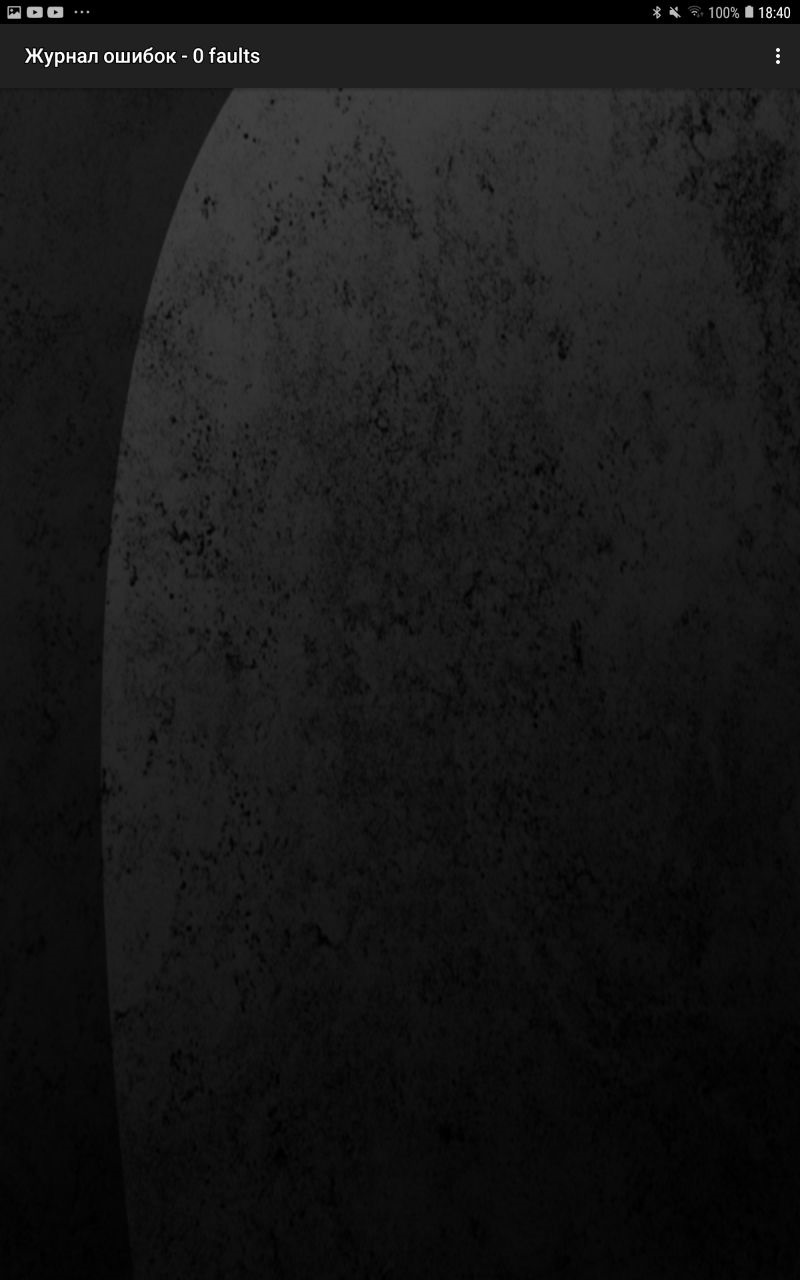

Снял с домкрата, посмотрел ошибки, стоят родные. Мотор работает немного не ровно. Стираем ошибки наблюдаем, как мотор начинает работать супер ровно и приятно <img src=
