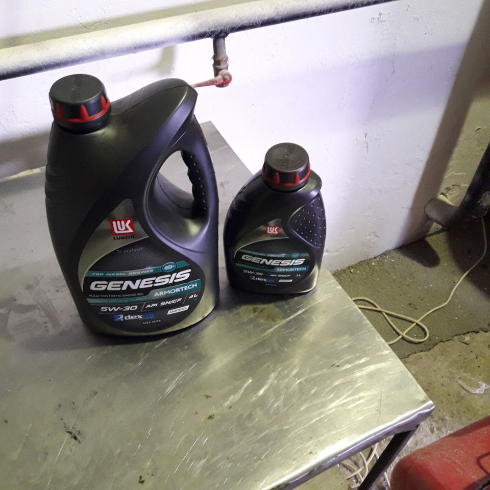

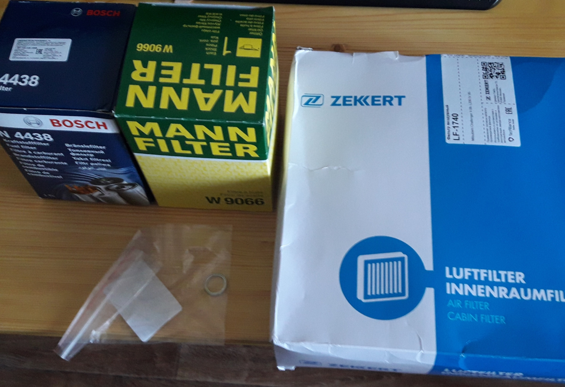

Как и положено после покупки занялся обновлением всех жидкостей и расходников.
Первая итерация:
✓ масло в двигатель Лукойл Genesis Armortech Diesel 5W-30
✓ фильтр масляный Mann W9066
✓ фильтр топливный Bosch N4438
✓ фильтр воздушный Zekkert LF-1740
Масло из двигателя вышло абсолютно чёрного цвета) Впрочем новое потемнело до тёмно-коричневого уже через 100 км.
После замены топливного фильтра ушла вся мощность. Даже на не самом крутом подъёме на многоуровневой парковке идёт очень вяло на оборотах около 2000. В замешательстве что за ерунда. Поставил криво? Затянул плохо? Если кто подскажет буду благодарен.

Тормоза проверь. Может просто совпало.)))
Подсос воздуха не влияет на мощность. Я больше месяца боролся с этим явлением. Поставил шланги прозрачные. Даже при большом количестве воздуха двигатель нормально работал. Он скорее заглохнет, от большого количества воздуха. На тягу это не влияло. А вот при пуске крутить дольше надо.
Вероятно подсос воздуха, минимальный, иначе и 2000 бы не развивала, проверь кран слива воды, резинка или легкий перекос
Подсос воздуха. Скинь шланг от топливопровода идущий на фильтр со стороны топливопровода и дунь в него. Возможно услышишь/увидешь где пропускает.
Да ладно, оригинал. Я и на фильтроне, и на кнехт мале. Всё нормально. А так да, каждому своё. Удачи
Без разницы кто производитель. Главное чтоб не подделка. И чтоб СТЕПЕНЬ ФИЛЬТРАЦИИ соответствовала требованию производителя! А такие высказывания: "на фильтроне, да на кнехте" — это тоже самое что сказать "а я на топливном фильтре". Коммон рейл вам этого не простит…)). Вы надеюсь понимаете сколько сейчас стоит ТНВД, и форсунки особенно?))
Svk3866
У Фильтрона, на сайте, не нашёл топливного для этих двигателей. А вот для более древних есть — PP 852. Его пользуете?
WK 8053 z — топливный.
catalog.mann-filter.com/E…0(KH0)/2.5%20DI-D%20(<img src="20">(KH4W))%204D56%20(T00000000274171)
Вполне может идти подсос воздуха, и да, фильтр топливный лучше оригинальный
Топливный фильтр лучше оригинал. По себе помню, ставил то ли Бош, то ли Манн, зимой в мороз вообще невозможно было ехать нормально.
Беру бош или ман в мороз под 30 ни каких проблем. Может от качества топлива…
Похоже где то муданул, проверь всё аккуратненько(бывает)
Может фильтр старый?
Или недокрутил
