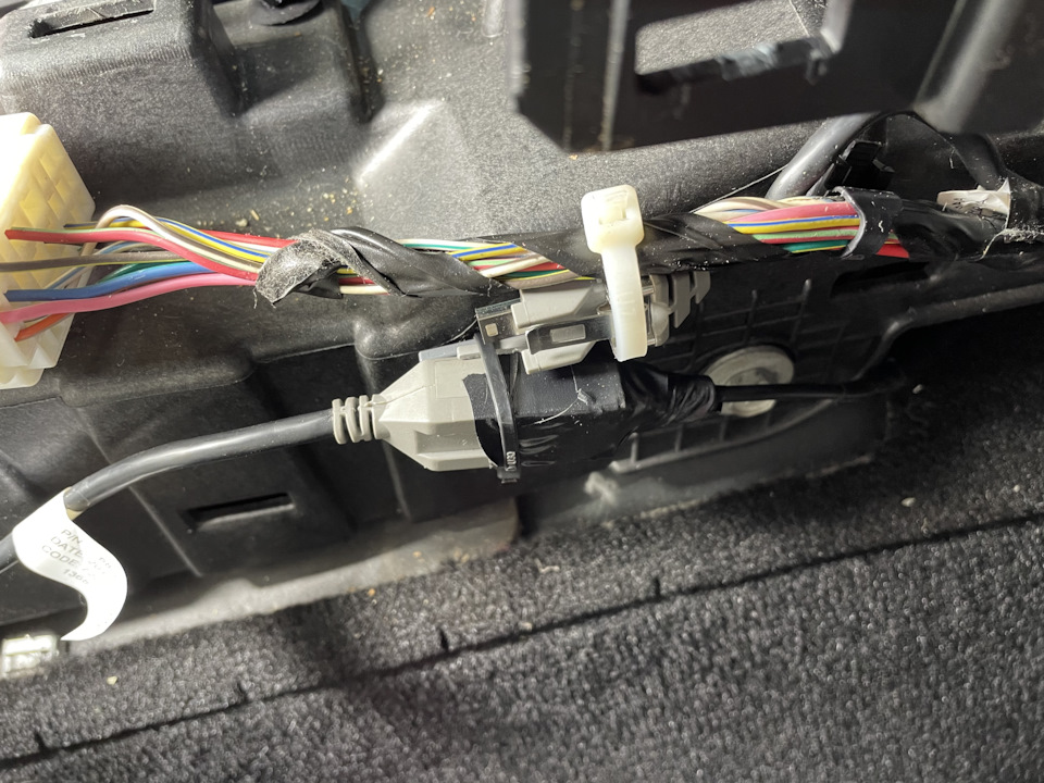

и напоследок, хотелось сохранить возможность использовать юсб порт в подлокотнике…

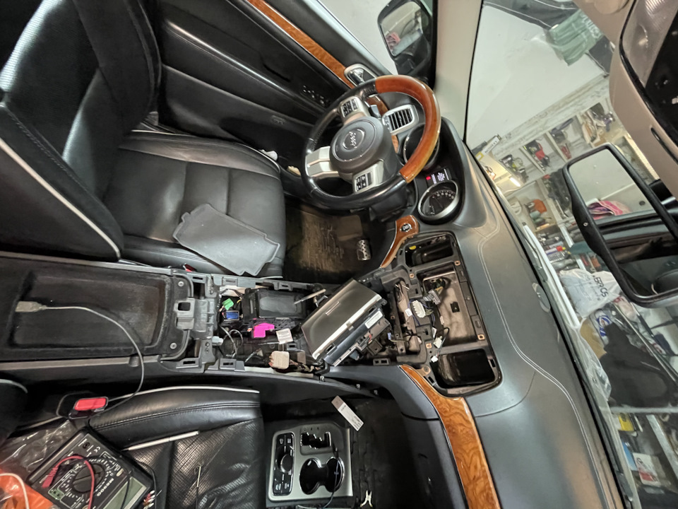

Случаев установки описано много, поэтому подробности описывать не буду, в кратце

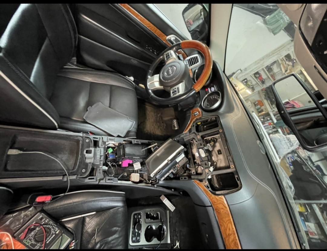

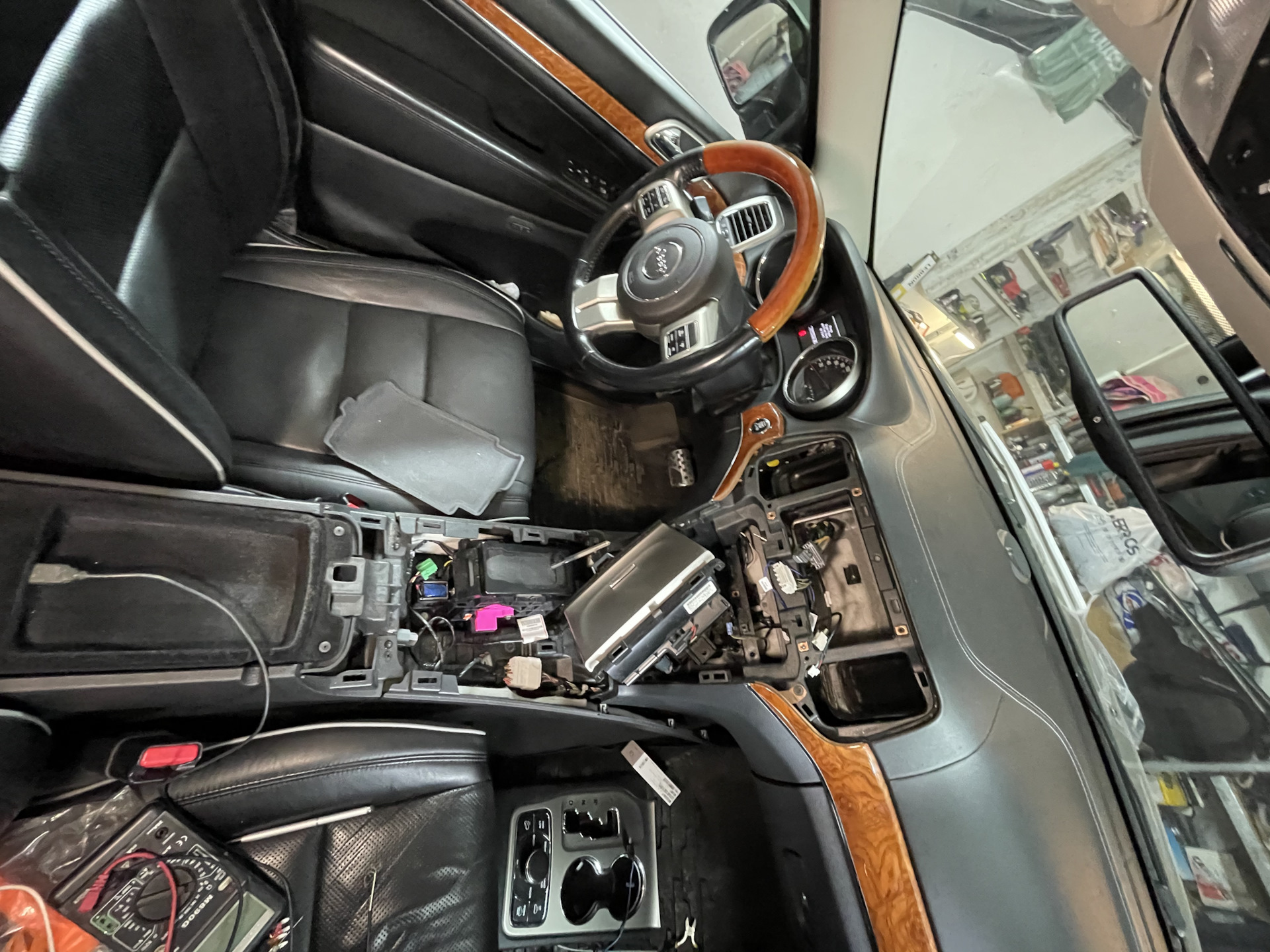

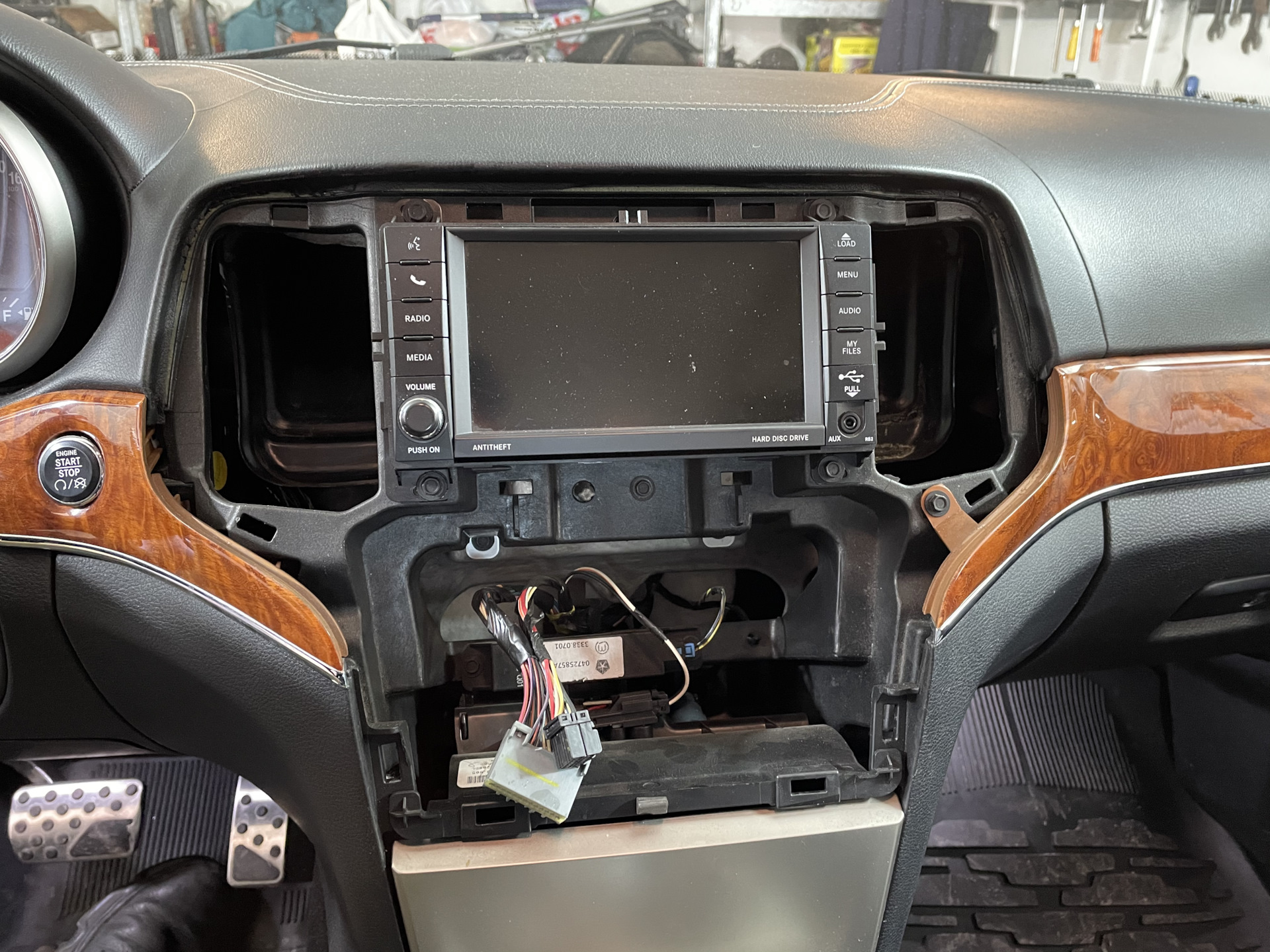

Что бы снять родную магнитолу, нужно немного времени, и пластик снят
что бы сохранить подключение юсб порта в одлокотнике нужно немного разобрать туннель сверху, я пока нашёл провод разобрал всё ))
но в принципе, можно ыло просто отогнуть боковой пластик центрального туннеля
По большому счёту, микро юсб подпаиваем к китайскому шнурку магнитолы и коннектим к оригинальному юсб проводу идущему в подлокотник.

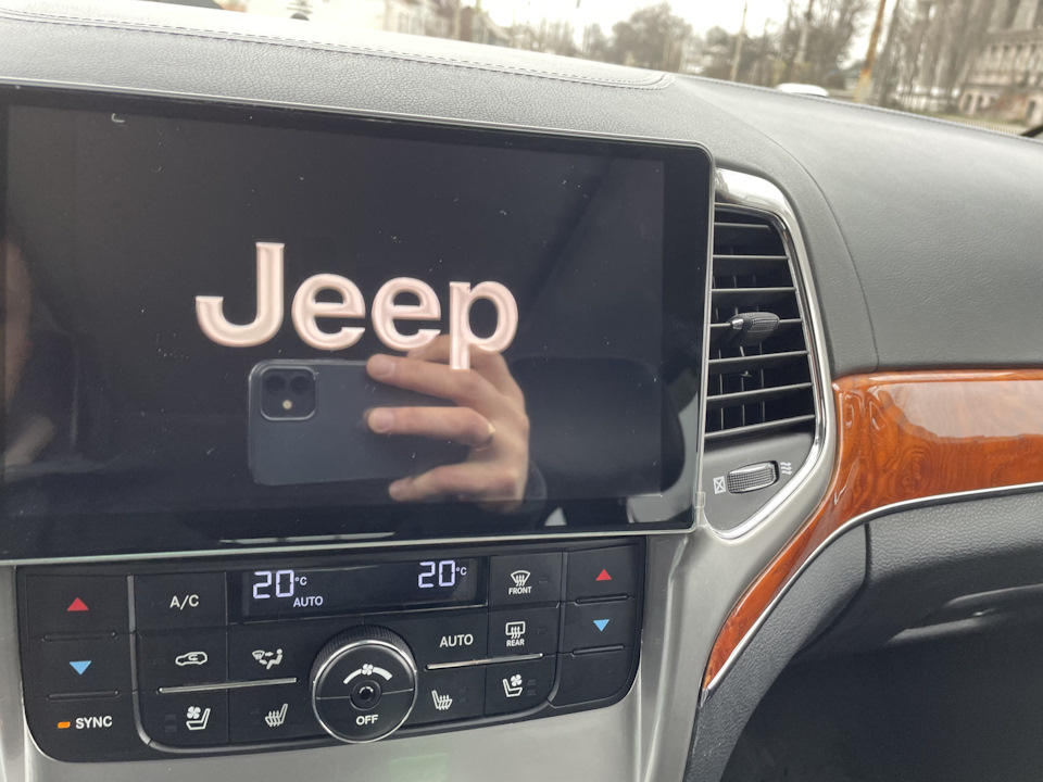

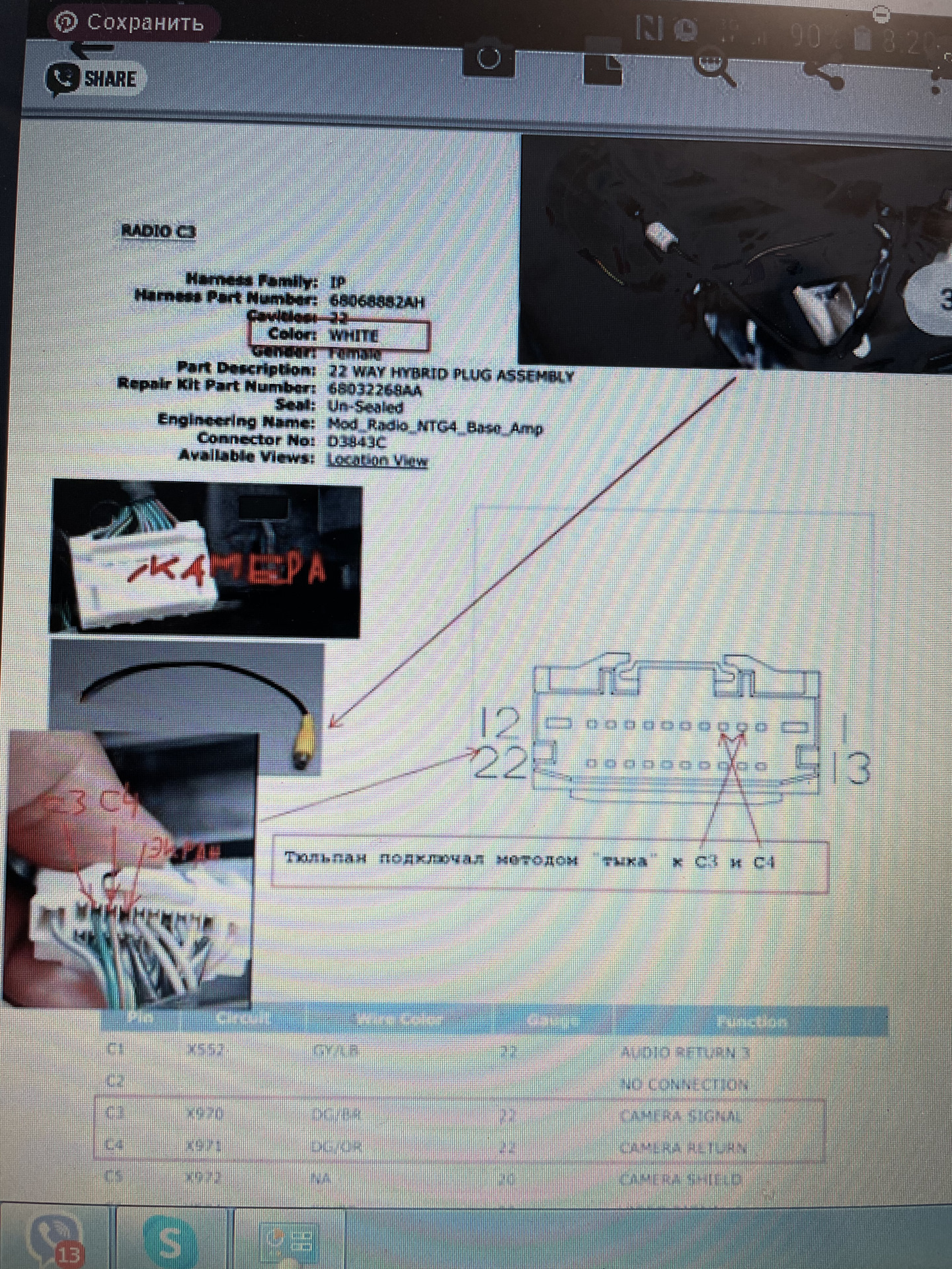

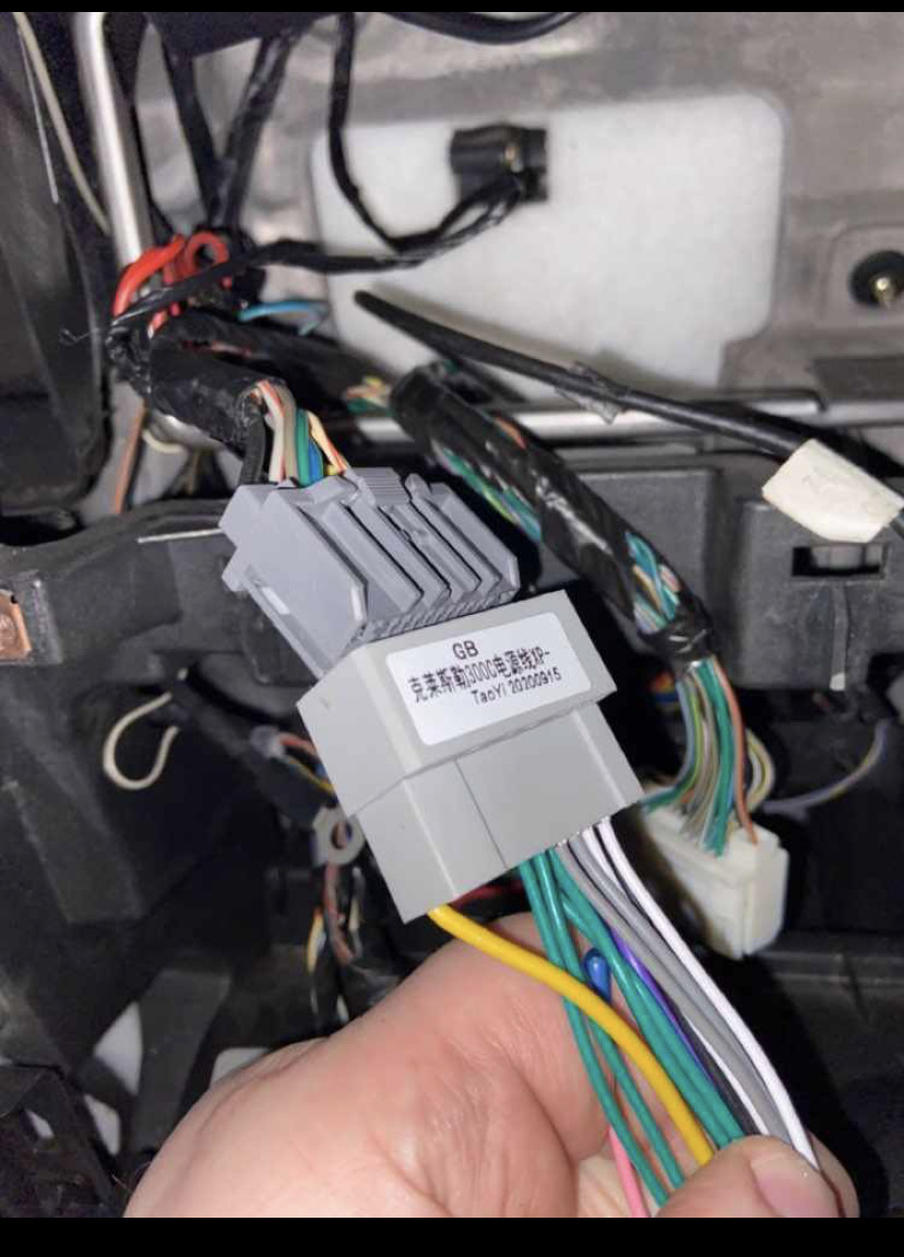

немного повозился с камерой, использовал эту схему
и самое долгое это "подпиливание" и установка дефлекторов воздуха в рамку магнитолы

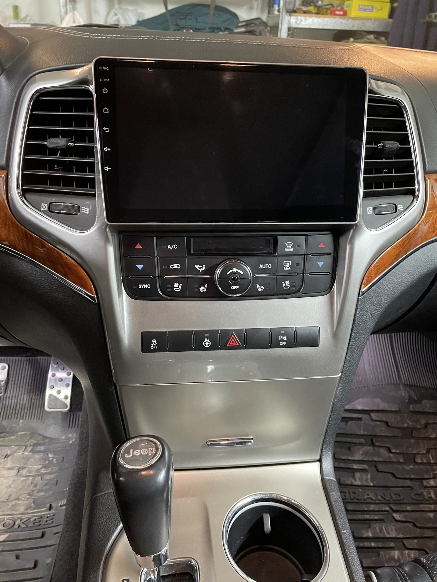

Итоговый вид
Что можно сказать по итогам установки
1.внешний вид не раздражает (выпиранием магнитолы)
2.Звук улучшился на порядок по сравнений со штатной
3.наличие навигации
4.Магнитола с канбусом, ничего обучать не надо, все кнопки в штатном режиме
5.Камера оригинальная по качеству отстойная (на родной магнитоле с низким разрешением экрана её хватало)…посмотрим, может через время или привыкну или поменяю
6.Появилось отображение динамических линий парковки и отображение открытых дверей на экране магнитолы
7.Магнитола выключается вместе с тем, как глушишь автомобиль
8.При дистанционном запуске магнитола не включается (штатная включалась)
9.Цвет пластика, рамки в которой установлена магнитола, немного отличается от заводского, но по мне не критично.менять цвет пока не буду
Вроде бы всё перечислил.
Всем мир!

Я подключил, только она постоянно работает и не выключается если выключишь заднюю передачу
Чуть подробнее, пожалуйста
Подсоединил тюльпан на магнетоле надо включить камеру она включается даже если на паркинге включаешь драйв едишь а камера работает может не так подсоединил незнаю
Наверное использовали не правильный вход или трабл с коммутацией… перепроверьте подключение на магнитоле. 12 вольт с заднего хода… он должен появляться только при R.
Плохо что не видно на фото а так спасибо за информацию
Тюльпан обрезали ?
Нет, подпаял тюльпан к родной проводке
А как штатную камеру подключить схемы случайно нет
Так фото я ж приложил, по этой схеме и подключать
В Ростове
Ладно, будем подбирать((((

А какой камбус шел ? Можно фото?
Фото нету, не думал что понадобится

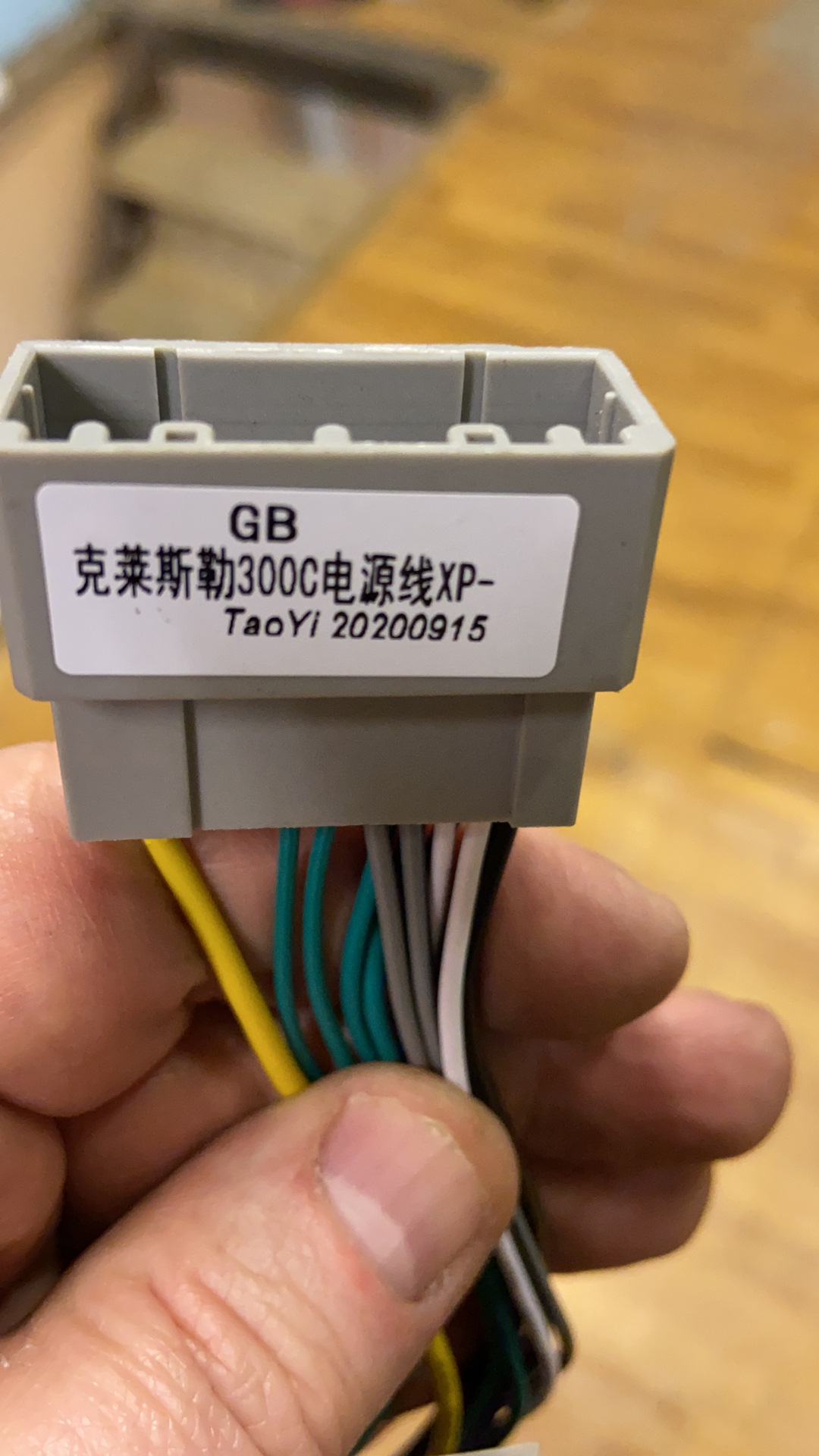

Провод с магнитолы к кан адаптеру как выглядит? и ответная часть? надо больше фото…
forwar
что то странное с проводами…
А у меня фишка не подходит
как не подходит? может не то прислали?

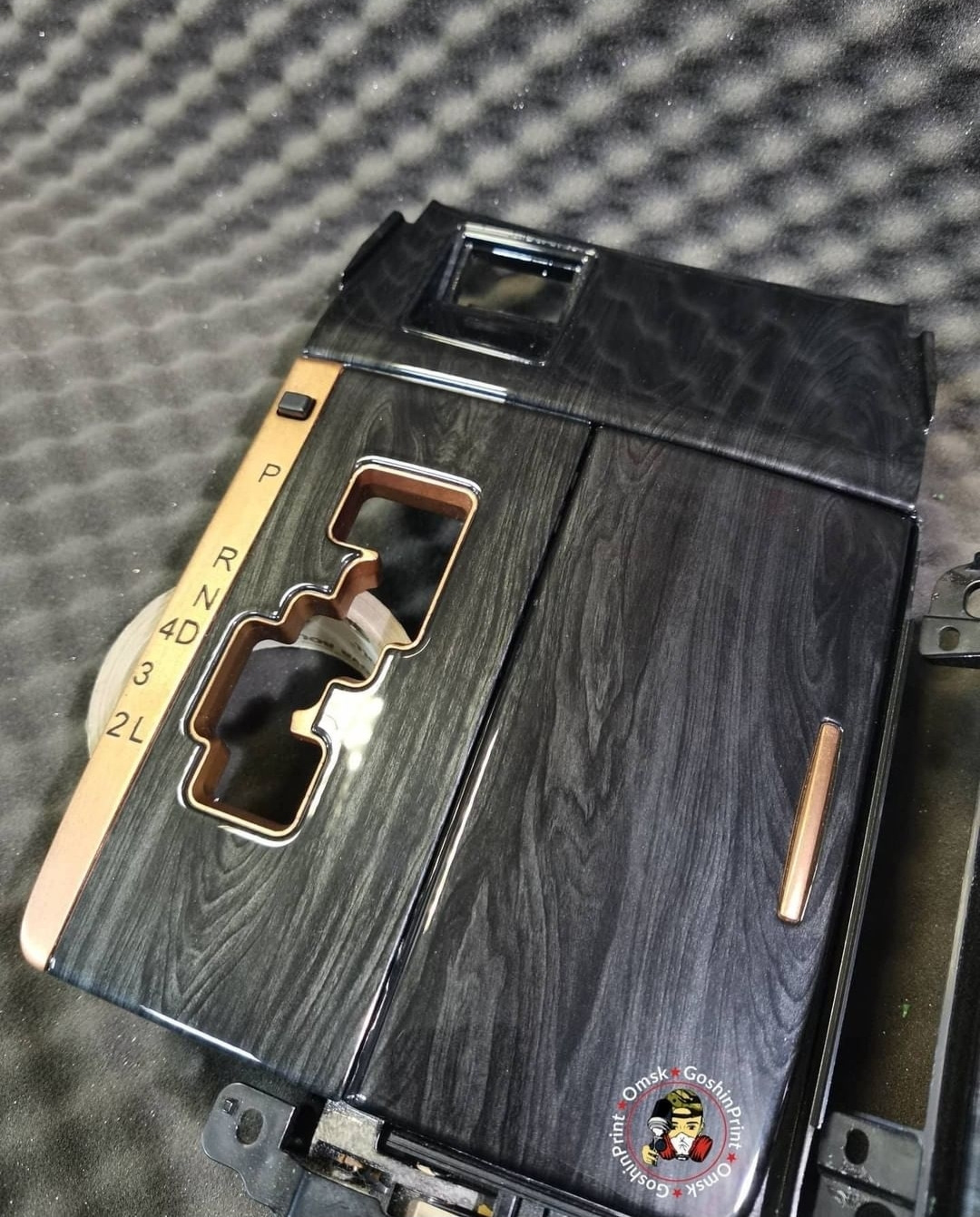

Возможно у меня отсутствует чувство вкуса и понятие о красоте, но лично я бы выколол глаза тому, кто дал добро на этот цвет пластика!
это к американцам, на завод ))
уж пока есть как есть ((
А тут без вариантов, придётся весь пластик закатывать. Хотим же по красоте)) еще темнее и матовый лак
тут явно планка в чёрный просится ;)
По мне, если перекрасить пластик в чёрный или сделать тёмный аквапринт, вид будет лучше. Пока как-то инородно смотрится, но так как важен, в первую очередь функционал, имеет место быть.
я скорее в чёрный перекрашу…сначала пообвыкну, а потом буду цвет менять ))
bbusya
вот сложно подобрать цветовое сочетани аквапринта, когда вставки торпедо и руля = коричневое дерево.
Я почему-то думал что для штатной камеры должен идти адаптер.
я тоже так думал))
но как показала практика…
Печалька. Я заказал sproplus 8/128 и жду когда приедет. С надеждой на адаптер)
даже если его не будет, не всё так страшно ;)
делов на 20 минут, если иметь под рукой схему куда подключать, "тюльпан папу" заготовленный и паяльник ))
