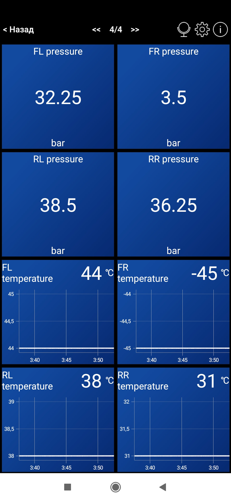

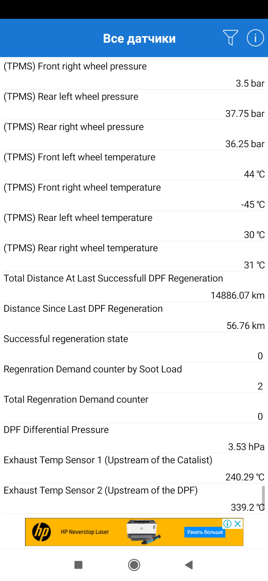

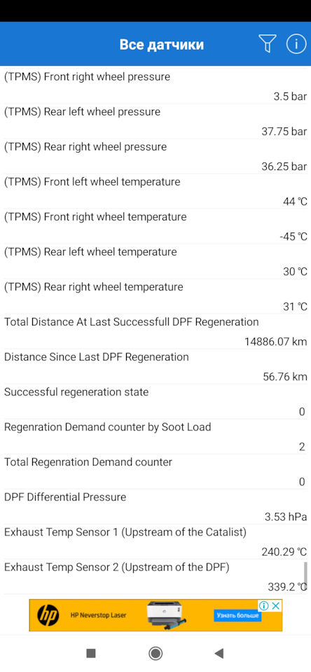

Привет. У меня такой же адаптер но машина другая. При включении показывал температуру в колесах 305 градусов и давление 3,35 bar. Я зашёл в настройки датчиков и на одном изменил единицы, т.е. поставил kpa. Все датчики сразу изменили показания на правильные. Температура +13, как на улице и давление 2,28-2.30 bar. Зашёл опять в настройки и поменял обратно. Все показавает четко. Это было при смене колес весной. Два комплекта колес с датчиками.

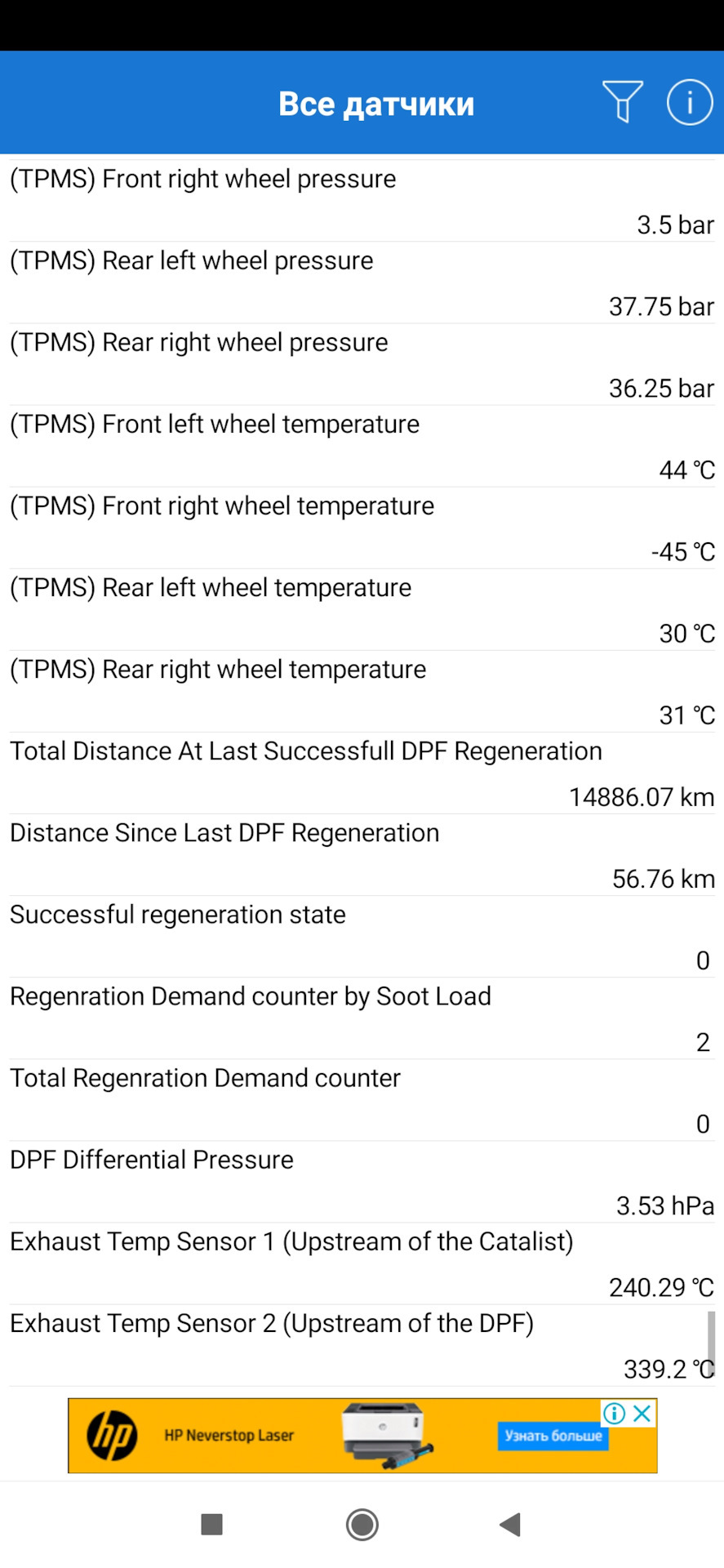

Вот здесь вверху справа. Заходишь, находишь датчики. В датчиках выбираешь датчики давления, заходишь в любое колесо и настраиваеш.
Спасибо посмотрю
Aleks32111
Не помогло и так и сяк их настраивал — кажет одно

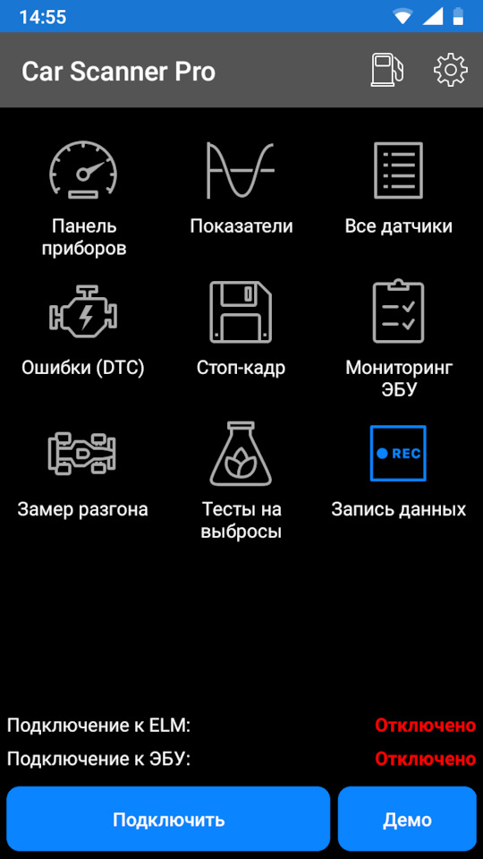

Я про Car Scanner. Датчики прописались, но при включении проги неправильные показания.
Какие настройки датчиков имеются ввиду?
Не понимаю о чем речь.
На приборке давление показывает адекватное

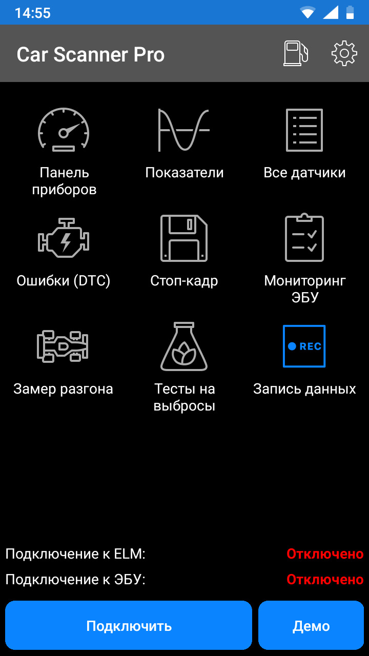

Какое-нибудь практическое применение есть или просто игрушка?
Есть функция сброса ошибок!..
Попробуй найти информацию о сажевом фильтре через свой ELM327, или о прожигах в нём ?!
Есть такая в Car Scanner
Semen150
Есть информация:

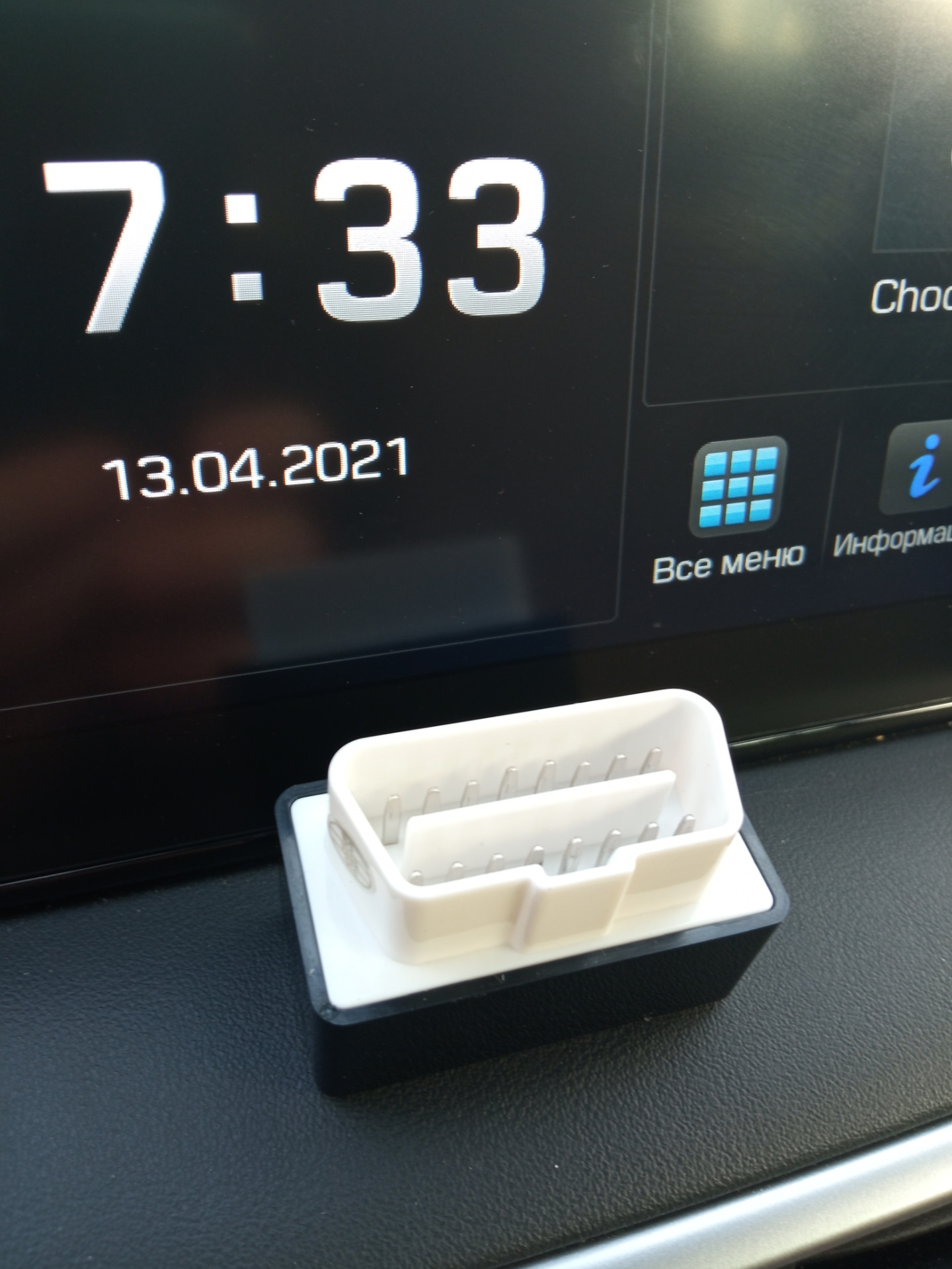

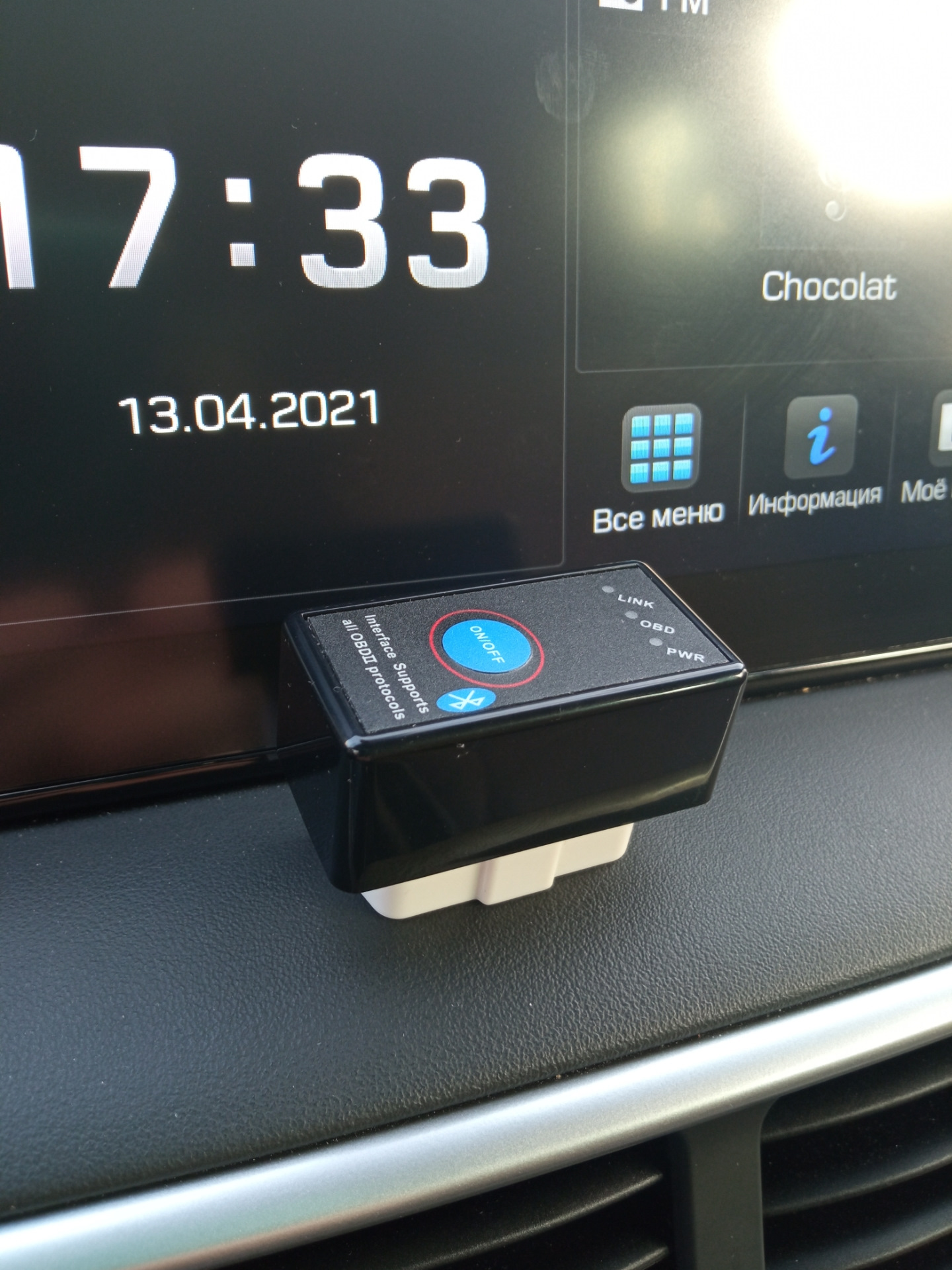

Этот кнопка on/off выключает питание на адаптере?
Да если не включить — не работает
И кажется автовыключение есть
Вот это больше всего интересует, можно ли отключать
Завтра потыкаюсь и напишу
Ок, спасибо
Нажимаешь — включается
Ещё раз — выключается
у меня такой же. несколько лет уже работает
