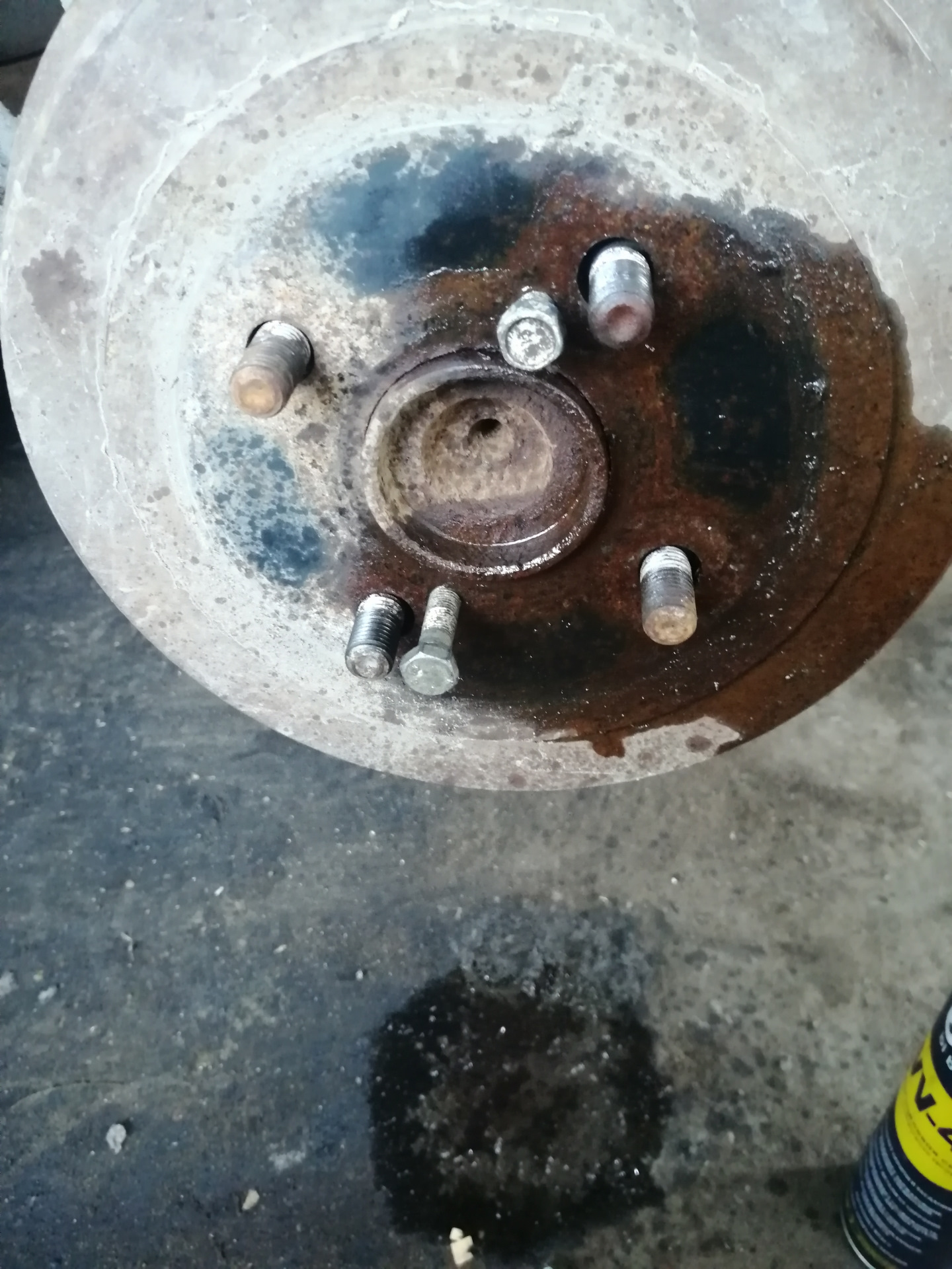

Здравствуйте уважаемые посетители данного ресурса! Ничего не предвещало беды, я довольный мчался по трассе домой. Перед своим населенным пунктом перед перекрестком начал оттормаживаться, как чувствую сзади где-то в арке удар и глухие звуки, машина вильнула немного, словно пробилил колесо. Остановился, все мокро, идет дождь. Осмотрел, колеса целы. Сел и поехал дальше, благо был почти дома. Попробовал оттормозится, педаль провалилась и тормоза стали ватными. Оккуратно доехал, открыл капот, смотрю, тормозная жидкость упала немного, я долил.
С утра поехал к другу, разобрал все.

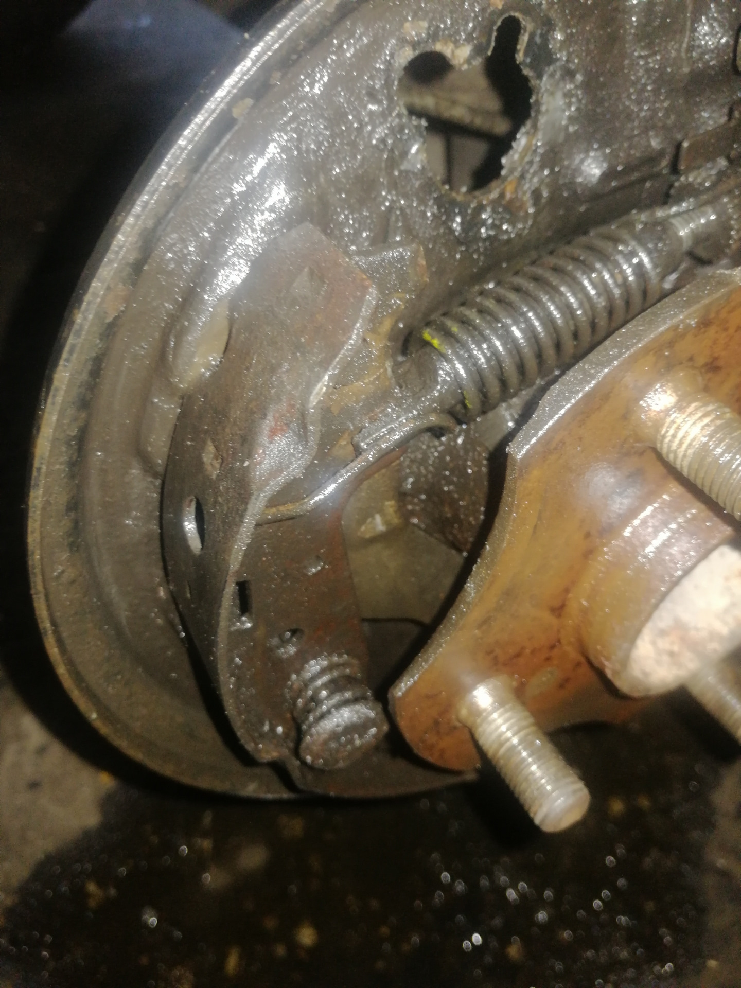

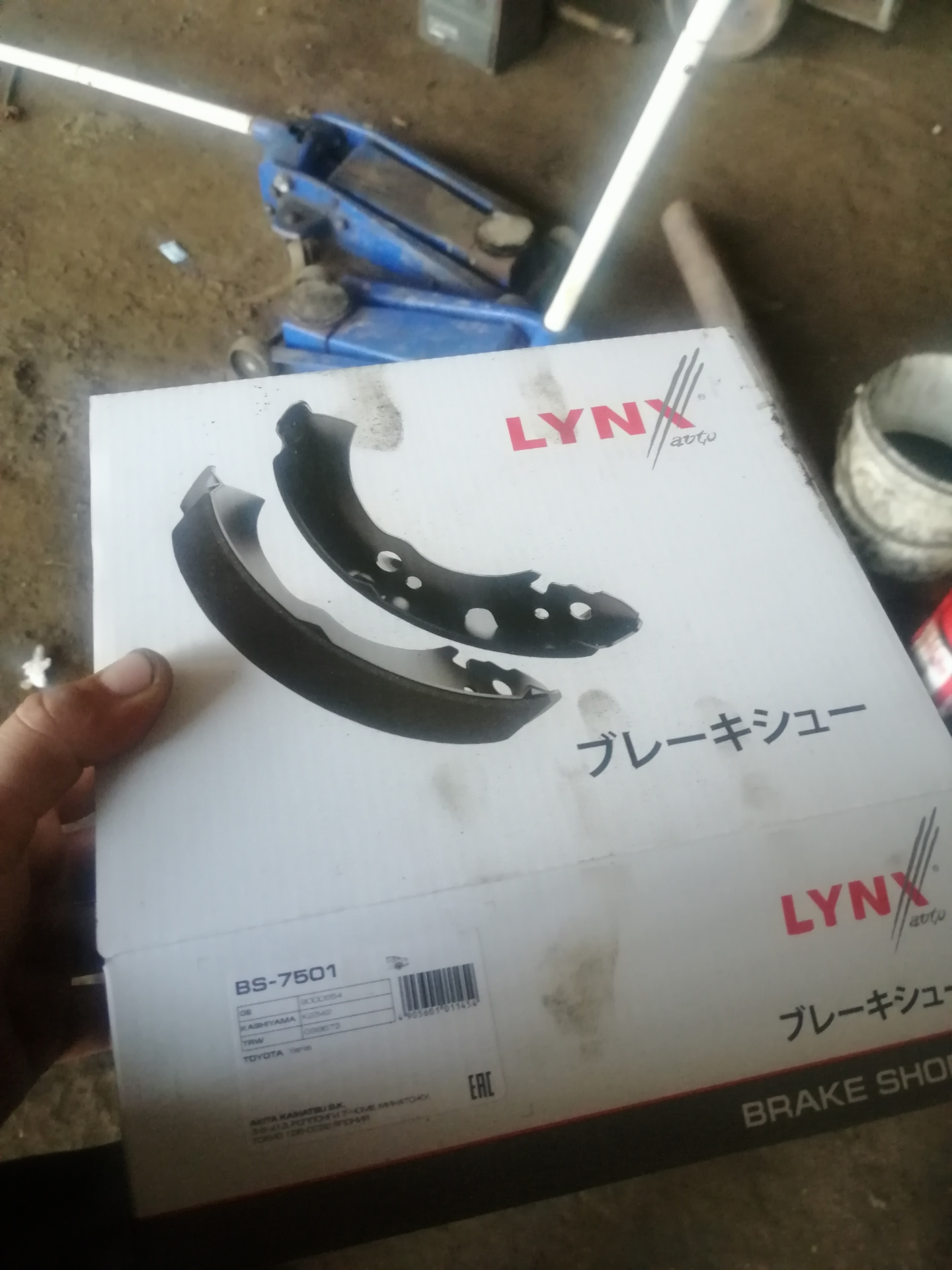

Девушка съездила мне за колодками в районный центр, и я принялся их менять.

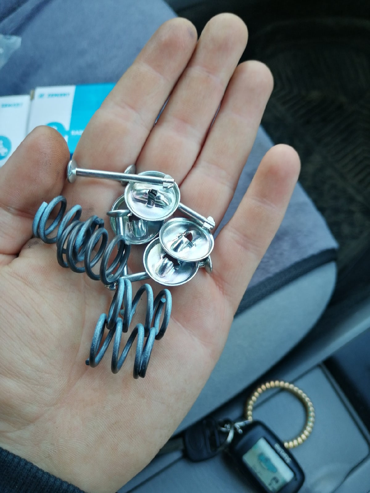

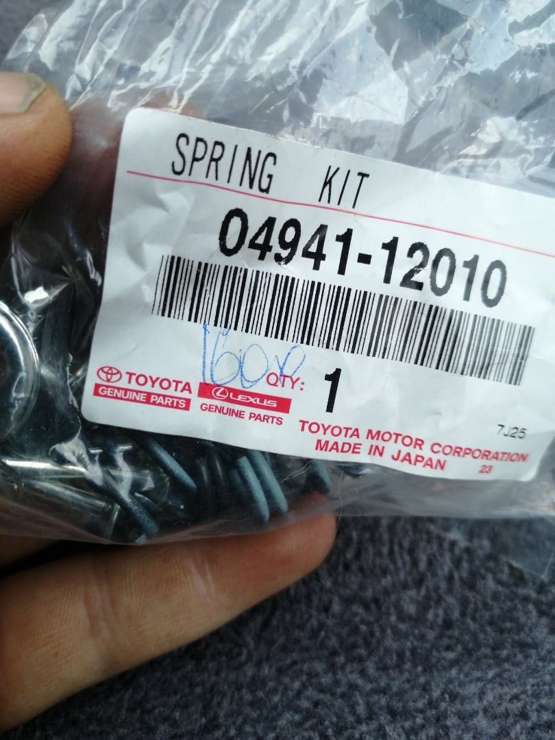

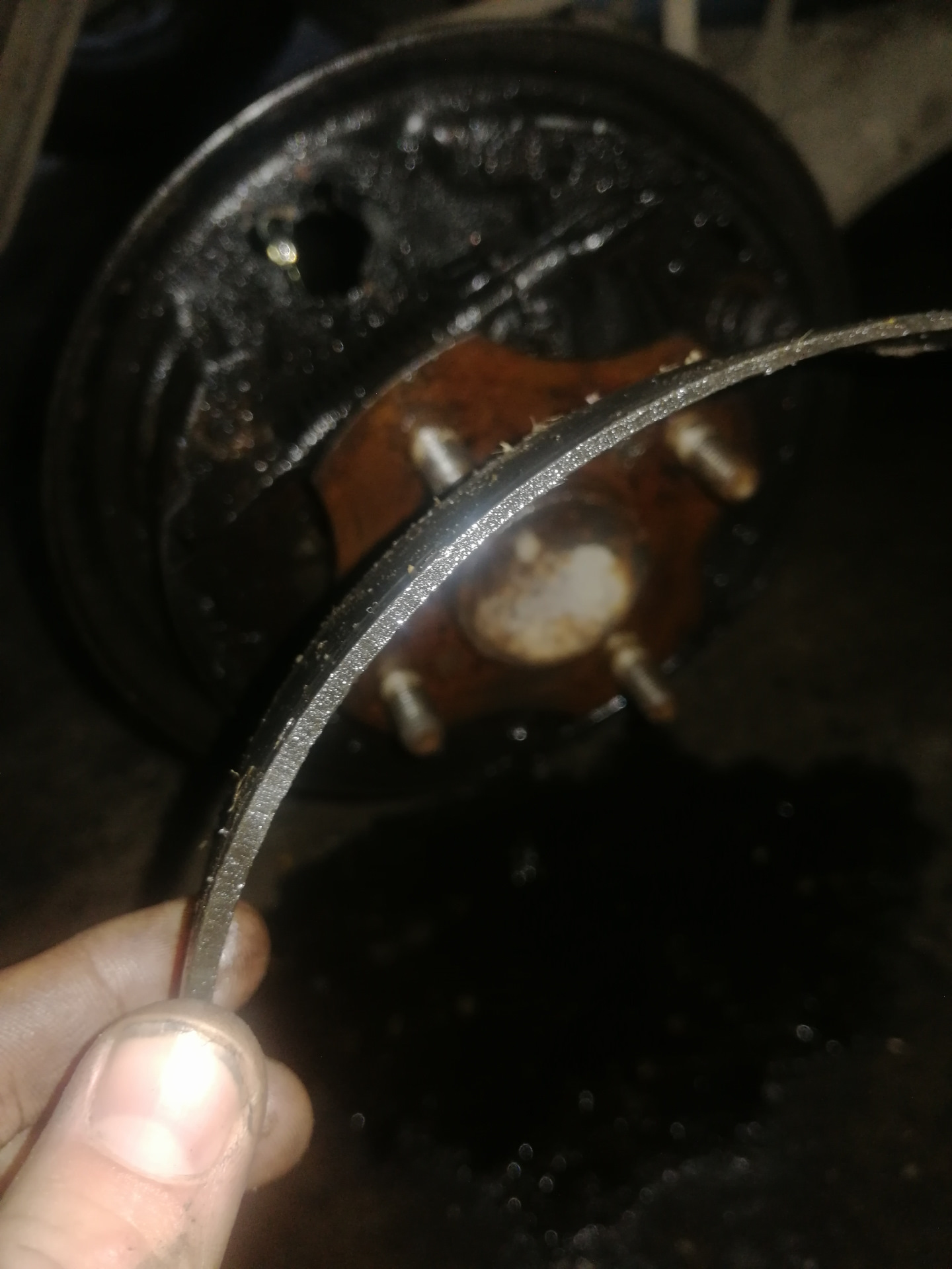

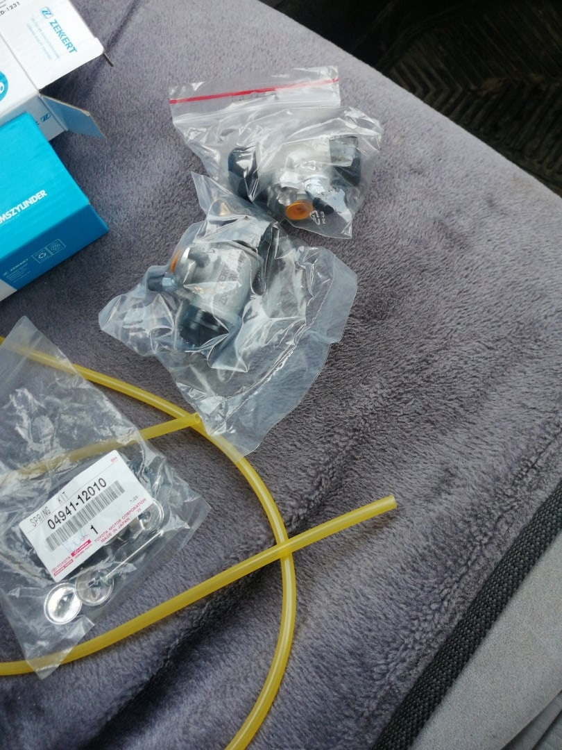

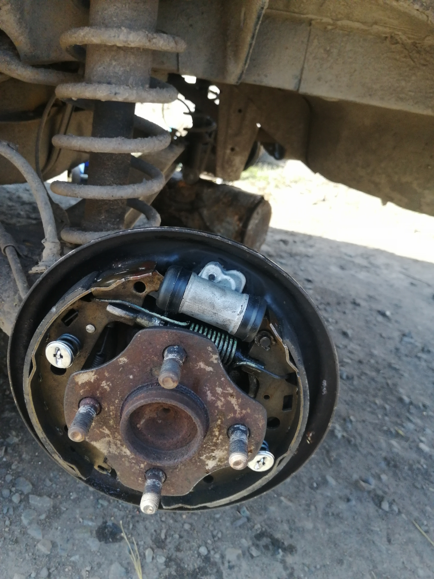

Старые колодки буквально вывылились сами. Потомучто пружинные фиксаторы сгнили напрочь. К тому же цилиндрики на обеих сторонах выдавило, но я думал, что соберу их обратно. Поменял колодки, собрал цилиндрик левый( с него даже пыльники повыдавливало). Но при попытке его установить, при неловком движении он разваливался, резинки не держали тут я решил его снять, разобрать и почистить, собрав обратно, но при откручивании тормозной трубки, резьба цилиндрика осталась на ее резьбе. Хотя отмачивал раствором типа вд-40, но не помогло. Прогнал аккруратно резьбу метчиком, думая, что даст результат, но не дало. Мокрело соединение. На правом цилиндрике кто-то сорвал под корень штуцер прокачки. Неудача…Позвонил в район в автозапчасти заказал, так как не было в наличии новые цилиндрики и фиксаторы колодок.
Кто-то ставит их от классики, но я повертел их в руках и это совсем не то. Не те размеры, на классике все эти деталюшки меньше, кроме шпилек, они длиньше и тоньше.
Цилиндрики фирмы зеккерт, 570р за один и 600 за другой. В чем отличия, кроме сторон хз, но цена чуть разная.
Доставка заняла 2 дня. Я заглушил задние барабаны поставив резинки в отверстия цилиндриков и закрутил. Чтобы доехать до дома вынул предохранители абс. Машинка дождалась запчастей, сегодня всё установил. Прокачал только задние барабаны, установил назад предохранители абс. Тормоза вернулись, тормозит еще лучше, чем было. Осталось только отрегулировать ручник.
