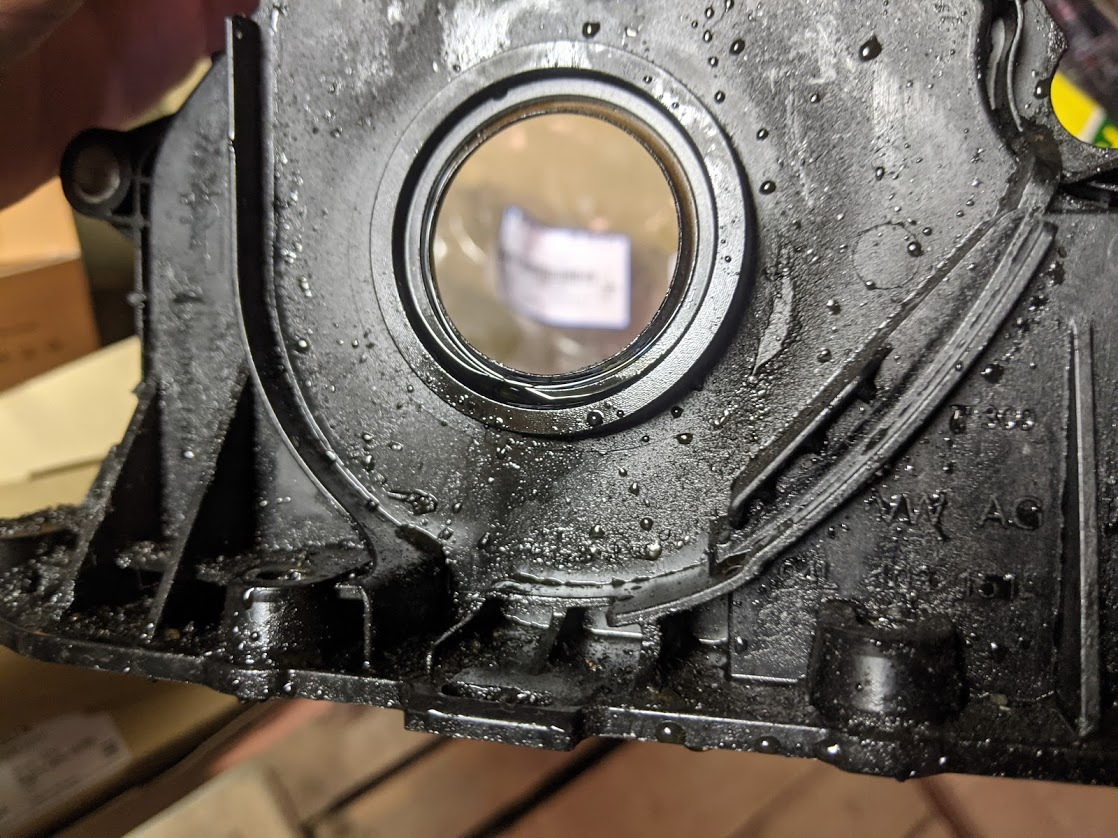

ОД виписав попередньо акт на 20,8к. по факту передзвонили і сказали що підтікає сальнік колінвала. Так як заміна за механізмом ГРМ, то дешевше замінити зразу, ніж потім ще раз розбирати. в підсумку ще +6к. По цінах я не знаю, плакати чи сміятись…

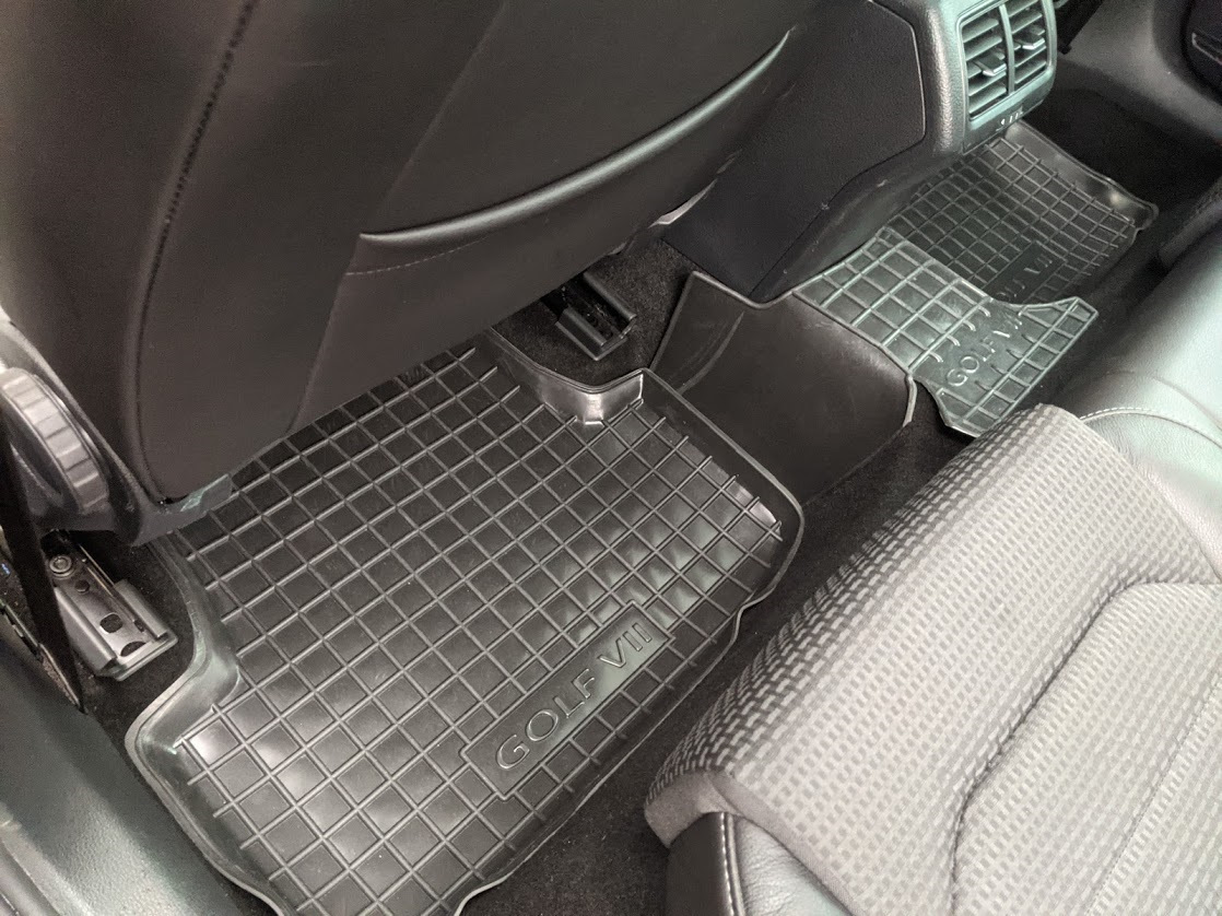

Зразу замовив і гумові коврики на заміну стандратним. Для наших реалій тільки з ними. Спочатку хотів розпіарені ЕВА брати, але ціни там на порядок вищі. Кілька хвилин гугла і за 1200 грн весь комплект — 5 в салон, і великий в багажник універсал.
avto-gumm.net.ua/
Правда в наявності у них не було, і я чекав тиждень коли появляться. але вцілому все супер, стали чудово, не дубові.

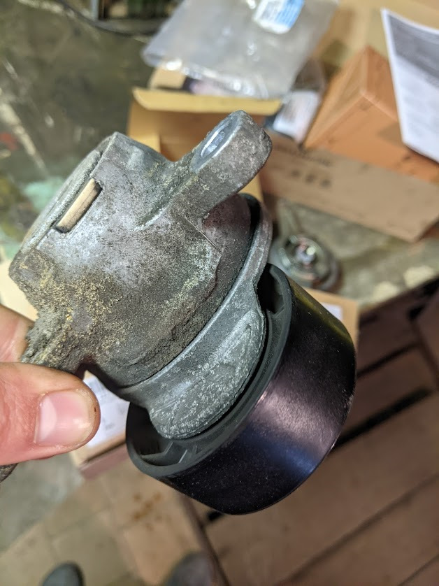

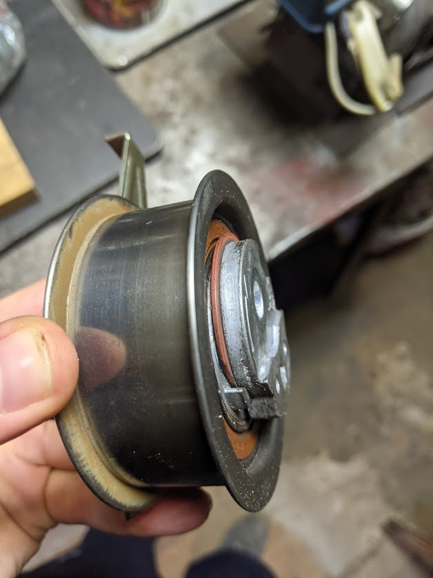

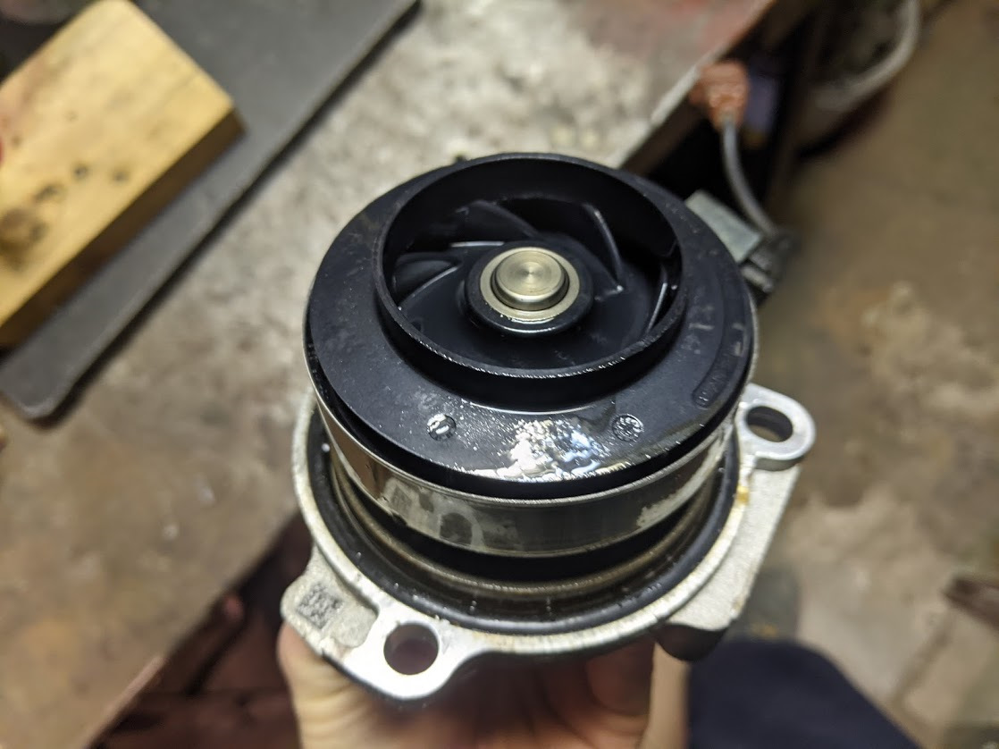

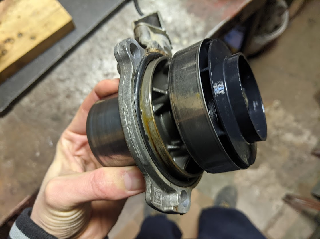

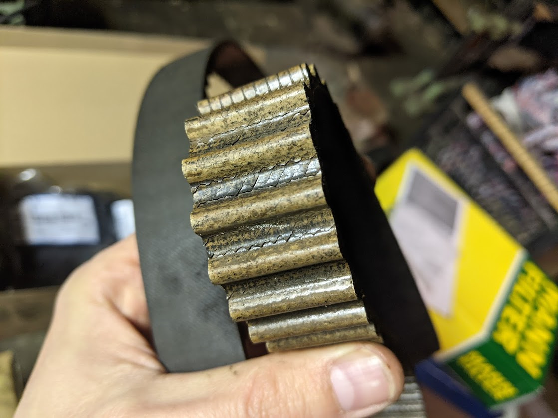

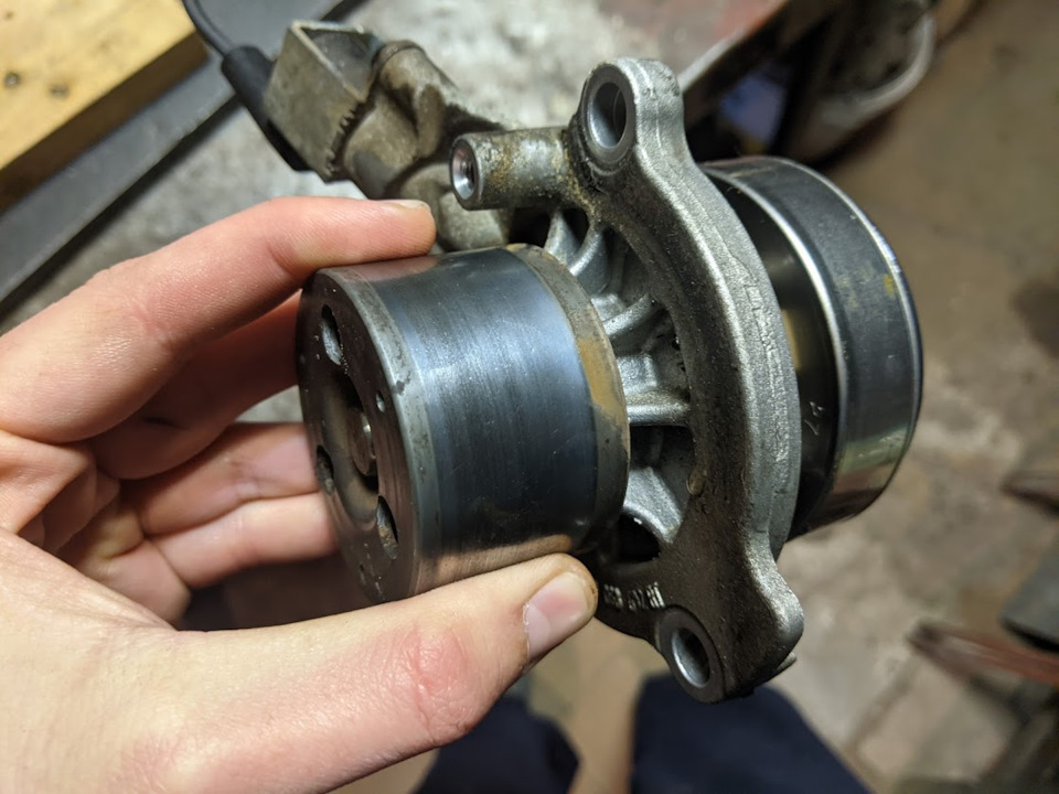

Щодо того що зняли. Очікувано практично все в хорошому стані. правда один ролик і помпа крутяться ну дуже туго, на стільки щільний сальник, чи вже їм амба приходить? Ніяких посторонніх шумів і пищання не було. ГРМ в хорошому стані, може легкі відлущення. незнаю чи так має бути. Поліклин добре, але є трохи раковин від камінчиків та піска які в ньому застрягли. Сальник мінявся в зборі з кришечкою, по ньому нічого такого не видно, крім замаслення.
