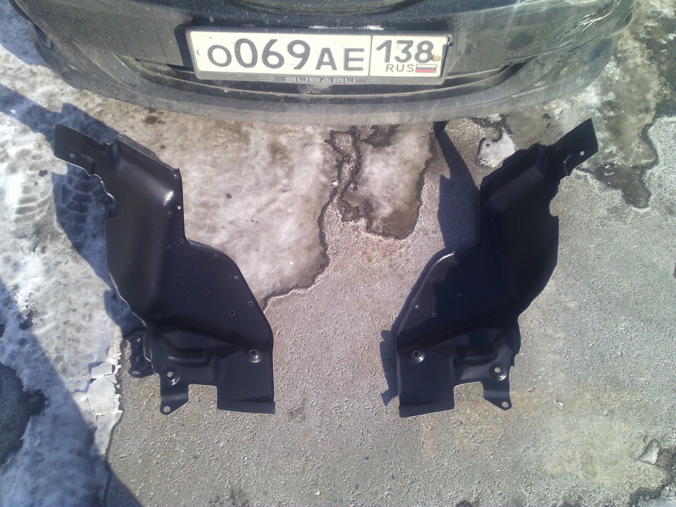

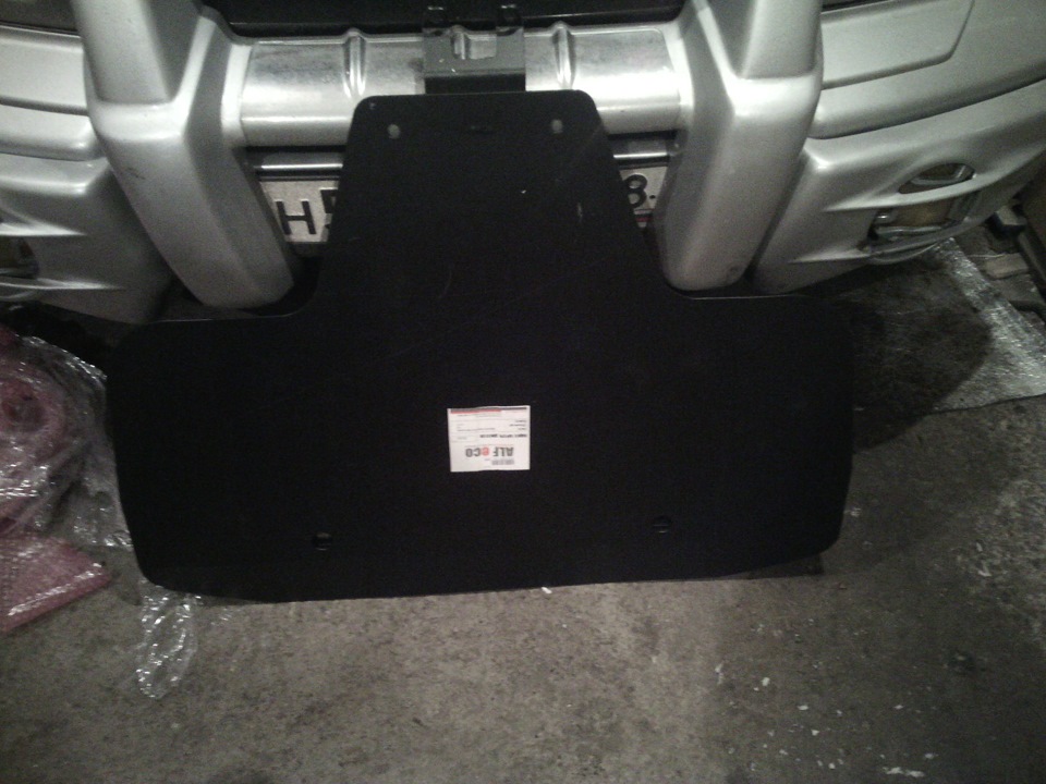

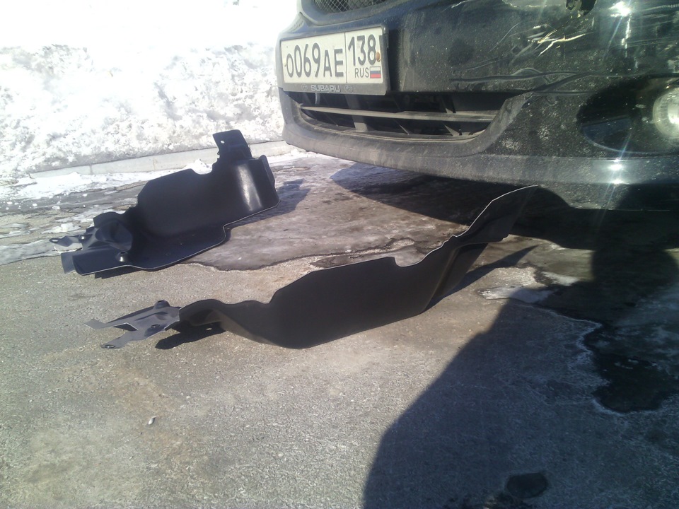

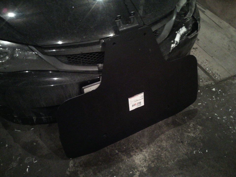

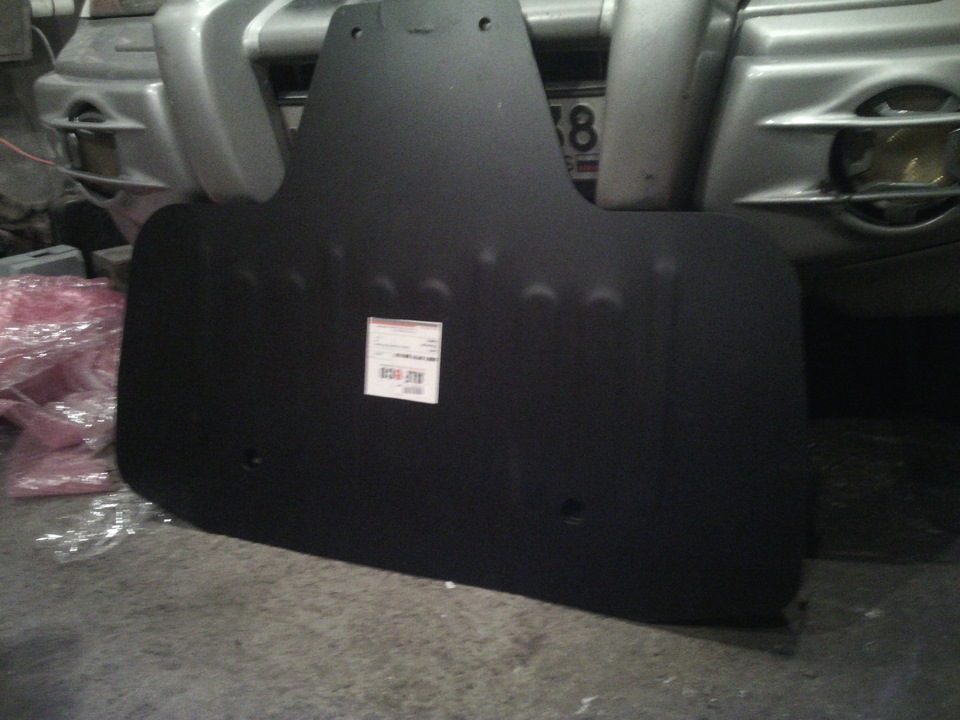

Продав свою защиту картера я понял что совершил большую глупость! Вся грязь стала лететь прямо на катушки! Плюс ко всему машина стала быстро остывать и долго греться. Ну и долга не думая я прикупил металичискую защиту картера + пришлось купить боковые локеры!

для защиты катушек? пока что никаких, буду колхозить сам.
А есть именно для защиты катушек? Как они выглядят?
вот эти половинки, которые ты поставил, и есть защита катушек )))
хорошая штуковина в ЭМЕКС вот под таким кодом ALF2203 и есть еще ALF2204 но она видимо уже т.к. к буксировочным проушинам не крепится
Я кстати сначала заказал маленькую)) в экзисте номера перепутаны ! Будьте бдительны при заказе )

Такие пыльники (из 2-х половинок) ставят только на машины для продажи в Японии (праворульные). В европейских Импрезах ставится единый пластиковый пыльник закрывающий мотор снизу полностью. У него другой артикул.
Нет, Вы не правы. Единый пластик устанавливают и в Япии, все зависит от желания владельца. Свою в Японии покупал уже с такой защитой.
В Японии у владельцев замена этих "половинок" на цельный европейский — излюбленная тема :))))

Андрей, а у таких истинно японских запчастей нет артикулов?
f-a.d-cd.net/26a1482s-960.jpg
Есть. В чём проблема?
прав. 56410AG031 или 032
лев. 56410AG042 или 043
вот все-таки, Мастер!

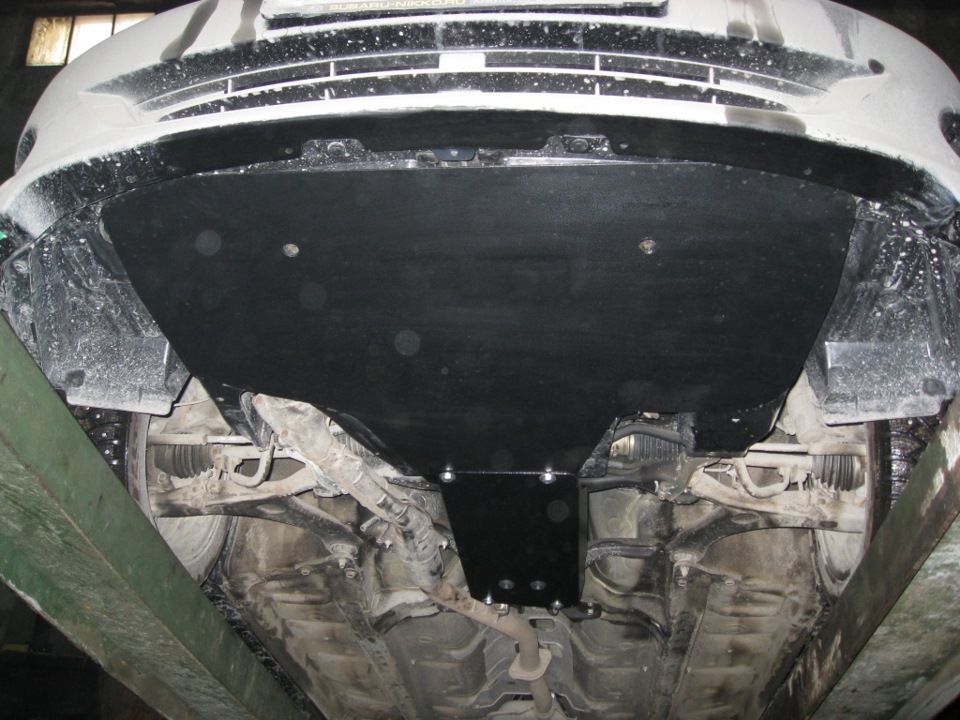

Кстати вот эта защита закрывает всё днище
ElSebioTorres
Зачет! Тоже подумываю защиту поставить!
Ещё один большой плюс что вот эту защиту можно установить на штатный пыльник !
За сколько, если не секрет, защиту покупал?
Не секрет 1460 на экзисте
А код не подскажешь?
22.03
