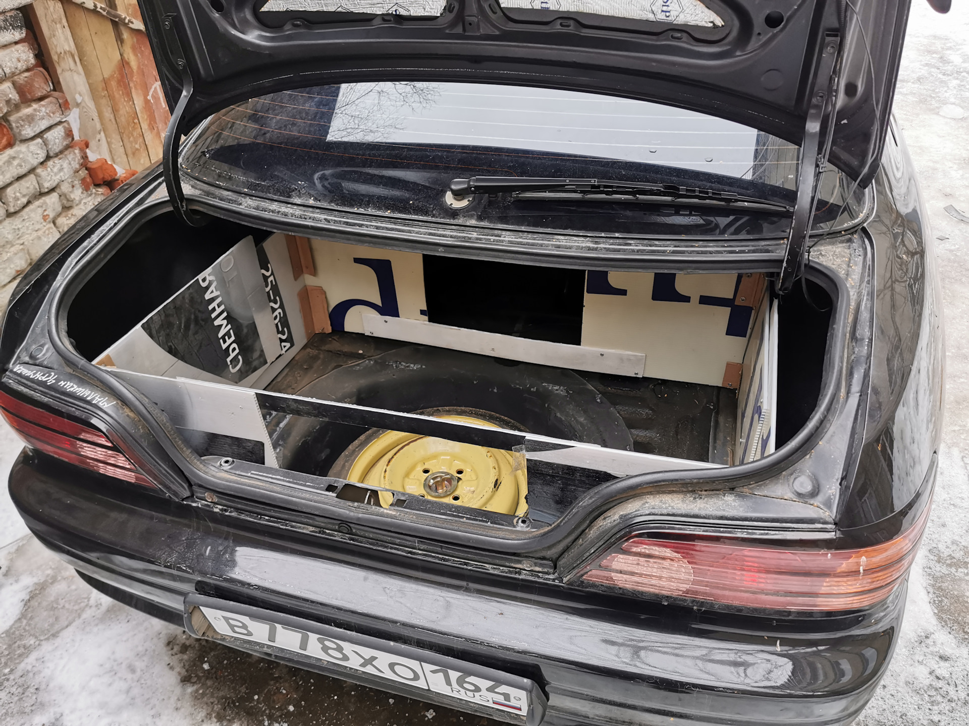

В прошлом 101 левине у меня стоял сабвуфер pride bb15v2 в Экспо коробе, плюсы экспо все знают, как и минусы. Менять эту связку, я в целом не собирался. Звук не плохой, всё устраивало, но тот факт что левин 101 ощутимо просторнее 111 заставил задуматься о замене динамика, потому что родить адекватных размеров короб под 15 динамик было сложно, а старый короб из 101 просто никак не влезал в багажник 111.
И от экспо хотелось отойти.
Было решено продать бб15 и искать что то в 12 диметре, чтоб оно было не хуже. Выбор пал на Т версию прайда.
Купил динамик и решил заказать короб. Лично мне нравится звучание рупорных коробов, но обратившись за расчетом и посчитав габариты, выяснили что рупор сложно будет разместить в данных размерах, даже с учетом того что динамик 12 дюймов.

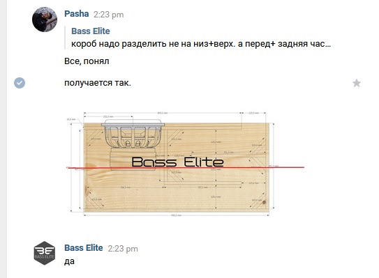

Мне было предложено попробовать новое оформление T-Line и я согласился, т.к. нравится пробовать что то новое. Но был один минус, проем багажника на столько маленький, что короб после сборки придется распилить пополам и засунуть по частям в багажник, а внутри багажника уже окончательно склеить
В связи с тем что я пробую новое, короб было решено пилить из опилков, а не из фанеры. Если не понравится звук, по деньгам не много потеряю. Друг мне помог с опилками и распилом
собран был вот такой лабиринт, а распил и склеивание в следующей части бж
