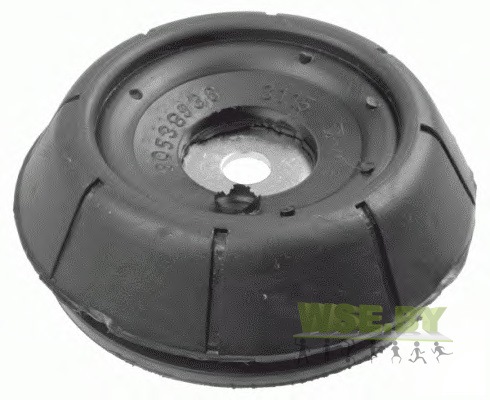

Застучали опорные подшипники. Пришлось менять. Покопавшись на exist нашел отдельно подшипники без пыльника. гораздо дешевле стоят. Вот номерок 713001900. При разборе пришлось заменить еще и опоры, т.к. были треснуты по центру (бублик).
Опоры купил Lemforder 16053 02 дороже почти в 1,5 раза чен на existe но по срочному надо было.
