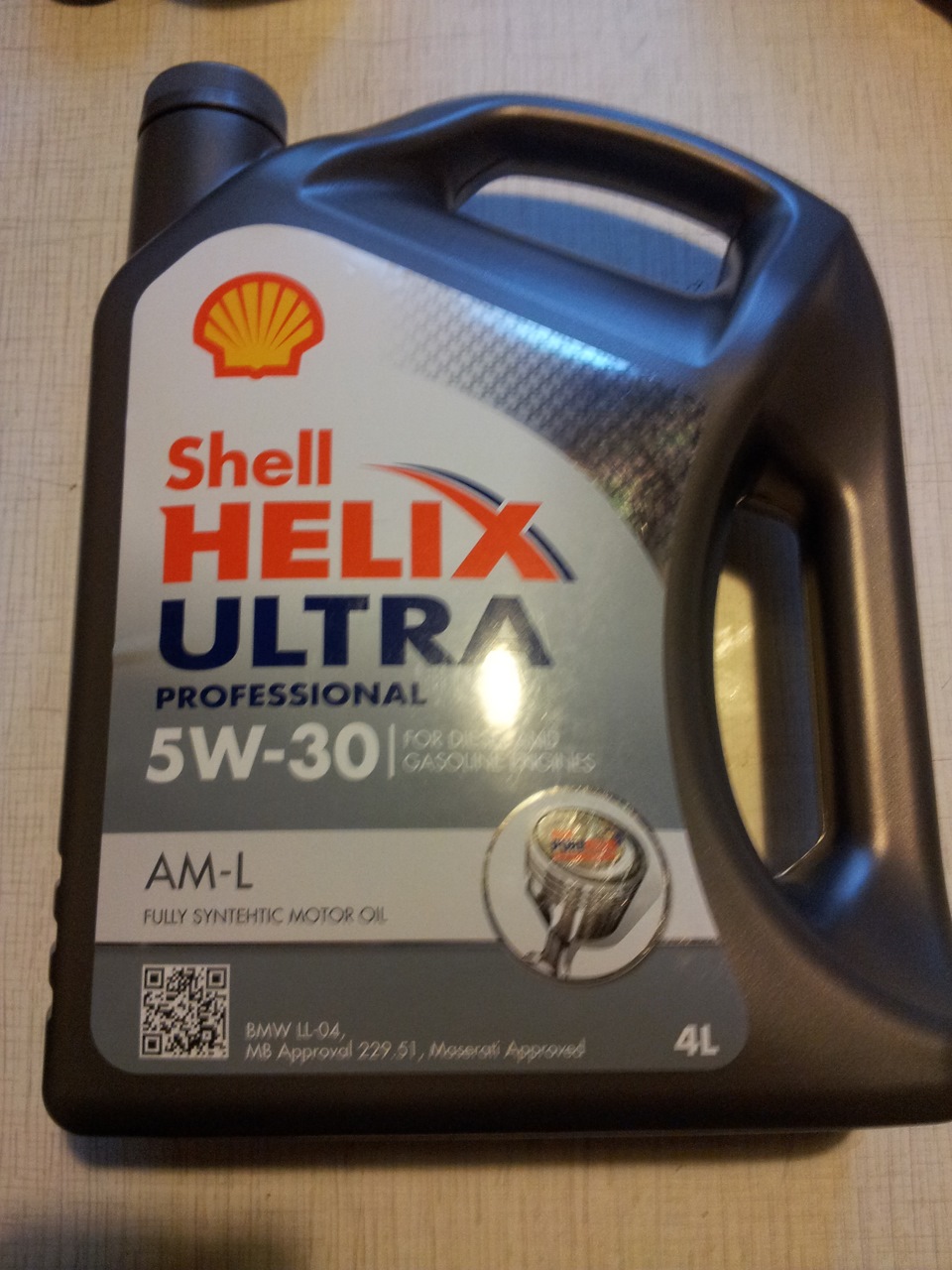

Пришлось покупать всё по новой.
Старый друг лучше новых двух.

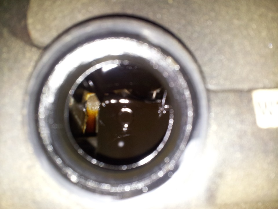

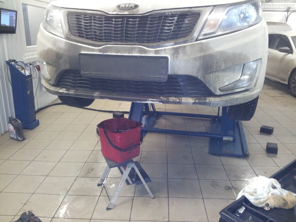

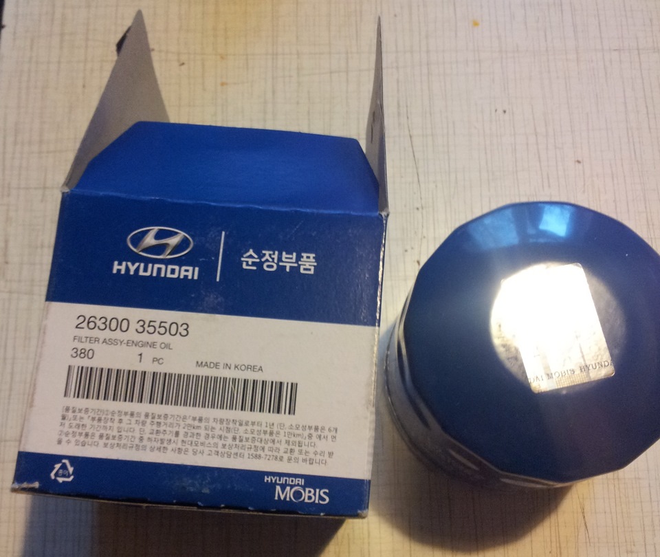

Ну и собственно сама замена масла.

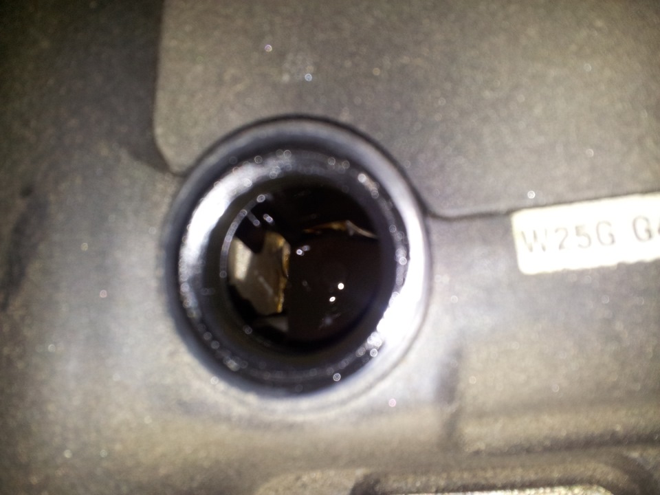

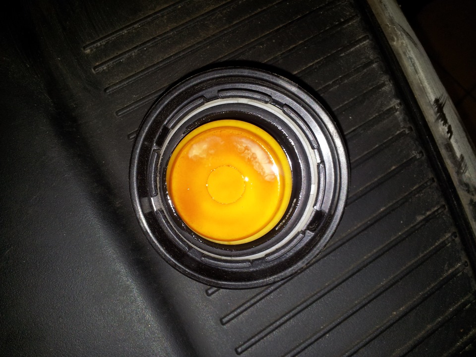

Вот так потемнела крышка после оригинального масла, на крышке виден белый налёт похожей на пену, это не пена, непонятный липкий налёт.
В двигателе вроде этого налёта нет, но я его всё равно промыл ( фото получились не очень удачно)

Белый налет аля "майонез" на крышке — это конденсат воды из атмосферы. Отношения к маслу не имеете абсолютно никакого. 0w30 густоват для наших моторов.

Масло нормальное, главное быть внимательней с фирмой S-Oil . 4 л канистры.
Так же на этом масле лучше больше 5-7 тыс. км. не ездить.

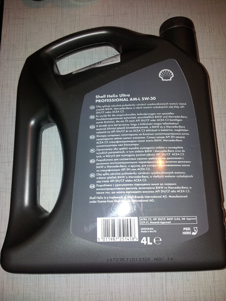

с 17.06.2012 по 19.06.2012 и с 21.11.2014 по 23.11.2014 на НПЗ который как раз и разливает масло под обозначением на канистре (S-Oil). Произошло нарушение смешивания базового масло с присадками. То есть объясняя на русском комплекс присадок на литр объёма масла был превышен на 20%. Письмо об этом нарушение был разослан по всем дилерским центрам кто это масло реализует.
То есть выходит, что само масло не плохое, просто локальный брак. Это, конечно, тоже наводит на подозрения, но не знаю, как у брендов типа шелл и тотал с такими ситуациями.
Это масло делает 5 разных заводов, и контроля качества ноль.
Очень странная ситуация получается с производством этого масла.
Кто вам сказал что нет никакого контроля качества. Я у себя этот осадок обнаружил только на дне канистры, причем крышка чистая, в двигателе никакого осадка нет, масло со щупа равномерно впиталось как в бумагу так и в тряпку, на нем я проехал 4500 и менять буду только через 3000. Никакой разницы в работе двигателя нет. Так что паниковать причин никаких нет, и менять буду тоже на это масло!
