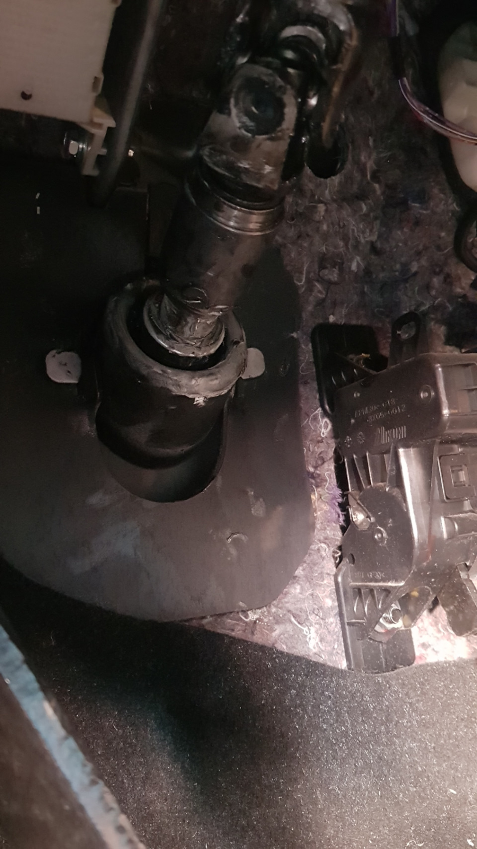

Под конец зимы заметил по утрам при вращении рулевого колеса появился треск под пластиковым кожухом. После нескольких полных вращений он пропадал. И на следующий день появлялся снова. Погуглил, вроде оказалась эта приблуда. Смазал. Вроде не шумит пока.

Хз у меня ничего не скрепит )
www.drive2.ru/l/559124203786208037/
Хрум Хрум это фишка п4) значит настоящий)))
Я мазал, потом надоело )))
Такая же фигня была перед в холода начиналась, трубкой вдшки проливал под пыльником и до следующей зимы не скрипит)
У меня тоже было
Такая же фигня!
Фирменная фишка П4. Иногда мне кажется что при проектировании они мозг вообще не включали
Только когда холодно скрипит. Будь готов там регулярно мазать😆
ты знаешь, похоже ты прав!))))
Закономерность.
Хомут металиский выкидываешь и все.
только там хомута вроде нет уже)
а втулку тоже ?
