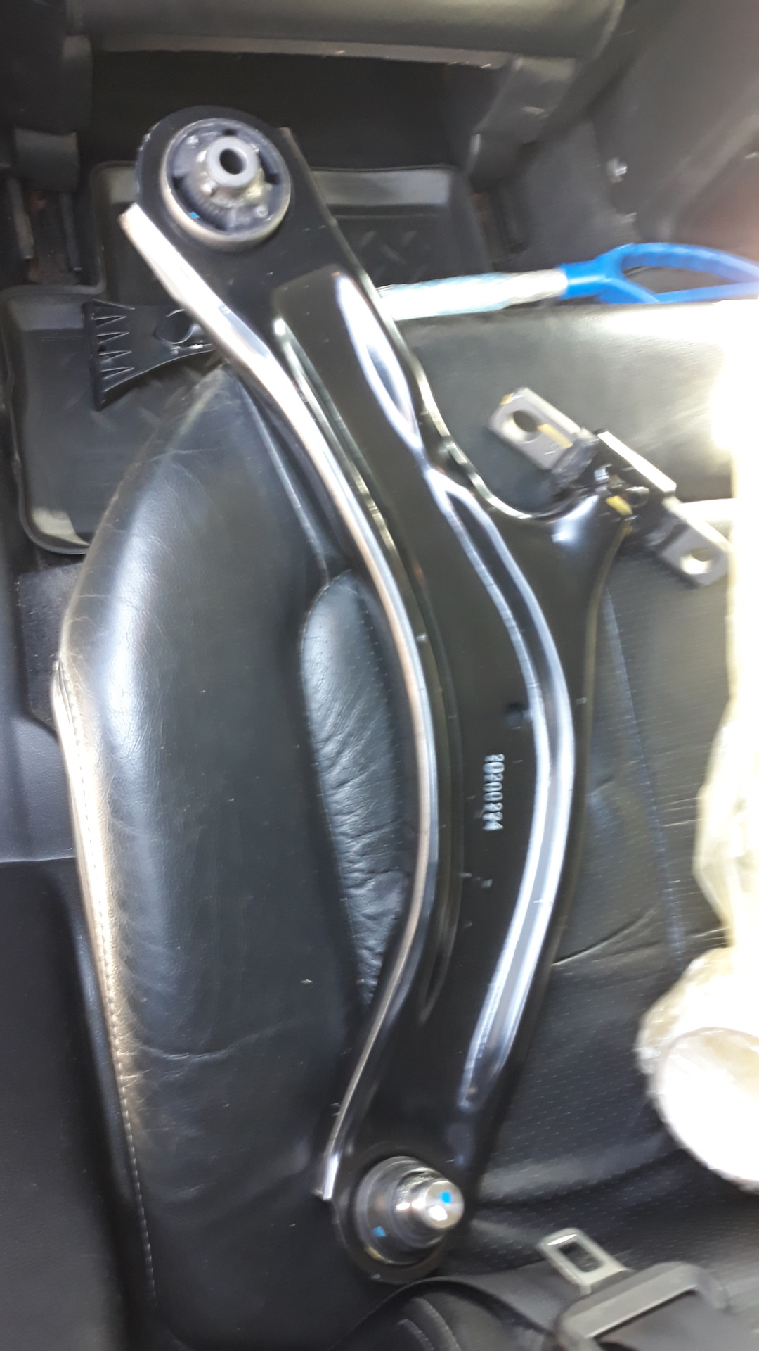

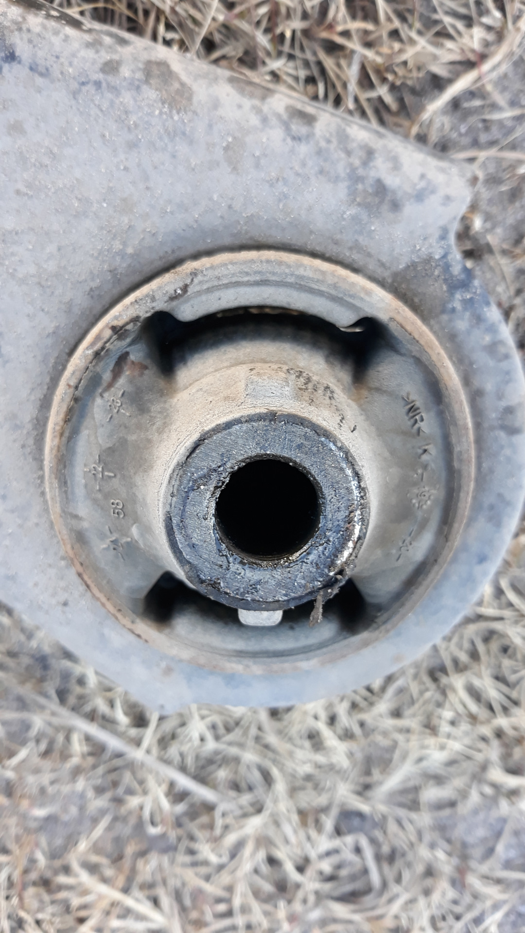

Мотрио сдох. Шар. Около 11ткм. До Мотрио, скорее всего стоял ориг Ниссан или Рено.
www.drive2.ru/l/555845734990087303/
Туды его в качель. (С).
Взял реношный, а то на сайлент тоже мало надежды.
Правда я тут в яму влетел нормально так. ступица не гудит, а шар, похоже, изломало. Да и по грунтовкам ездил много. Но это не оправдывает ни его ни меня.

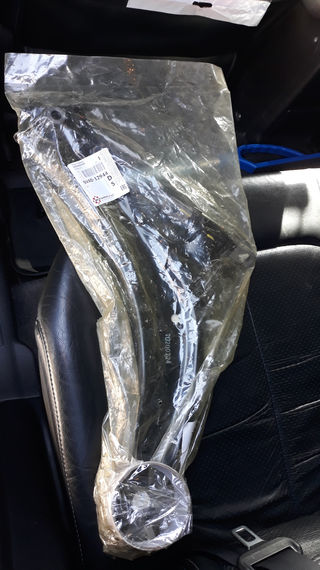

заказал 54504 0445R.
5670р с направления дилер. Автодок. Были за 5300р с других направлений. Но чё то не те деньги, что бы рисковать. )) будем по дорогОй, раз уж дешман не вошёл.

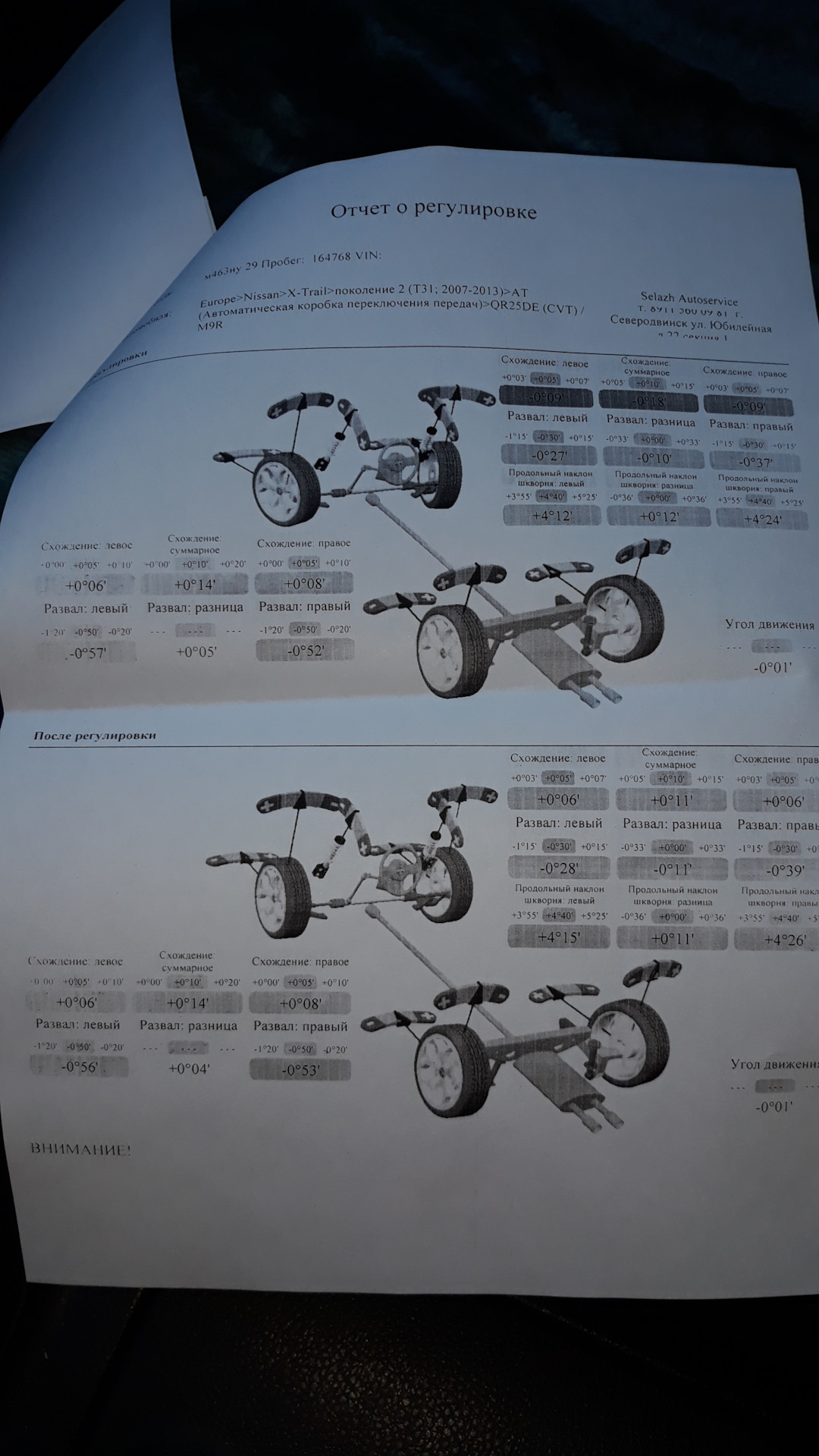

Заменю, сход-развал, надеюсь на долго.
Можно было шар заменить… но вдруг сайлент полетит… снова туда лезть уже не хочется.
этой весной не ямы, а колодцы по размеру и глубине. Кошмар! Как тут что выдержит…
А Мотрио, хоть и г…, но свой год и десятку тысяч он отходил. И это за 1900р. А ямы, такое дело… и ориг могло вынести.
Так что всё путём, никакого расстройства, сплошной позитив.

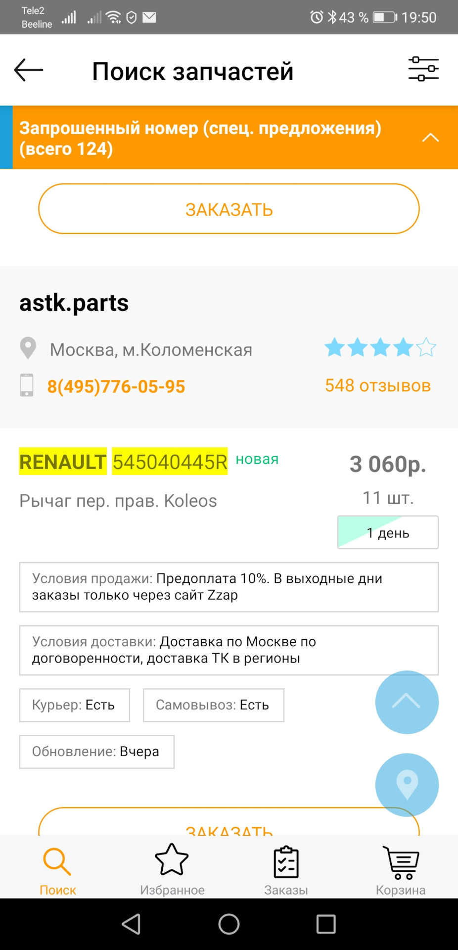

Обидно только то, что заказывал, когда доллар скакнул. Сейчас та же позиция на 600р дешевле.
Есть и за 4300, но непонятно что это могло прийти, а от дилера есть уверенность. Покрутил в руках, по всем описаниям то, что нужно.
Сход-развал оказался в норме.

Этому рычагу 3ка красная цена…
Кто бы продал за 3 новый. Я бы взял. ))
Вы Москву с регионами не сравнивайте. )) приехал, посмотрел, взял, если устроил.
1. Что это за рычаг, совершенно не понятно. Цена как Мотрио с небольшой накруткой. Не исключу, что это не то, за что выдают.
2. Доставка в регионы это плюс как минимум 500р
3. Хлопоты с заказом, если что, фиг вернёшь и всё за свои деньги.
4. Брали за 3500р моторчик на Zzap типа кашкай ориг. Ну не может он столько стоить. В лучшем случае SAT.
5. На автодоке дороже, да, но мне удобнее, пункт выдачи в 5ти минутах, заказ в приложении с тел моментален. Можно сразу отказаться, если не то пришло, даже если мне так показалось, без проблем. Видно, откуда деталь, дилер или склад перекупов.
Поэтому я бы не взял этот рычаг за 3тр.
Я такие рычаги в 2019 г покупал через зэт зап по 2700рэ за шт. Оригинал.
Да, в регионах все сложнее, увы…
Что-то пакет какой-то стремный. А где наклейка Реношная?! У нас 4 537р Дилер и 4300р NAS, тоже хорошее и надежное направление.
Пакет нормальный, плотный, желтизны не хватает. Наклейки нет. Не знаю, может что изменилось и не лепят. Наклейку легко подделать и это не показатель. Сам рычаг такой же, как тут брали ребята. Только цифры на нём белой краской, больше ничего нет.
stalkerserg7
Вот, такой же. www.drive2.ru/l/584525121411127113/
