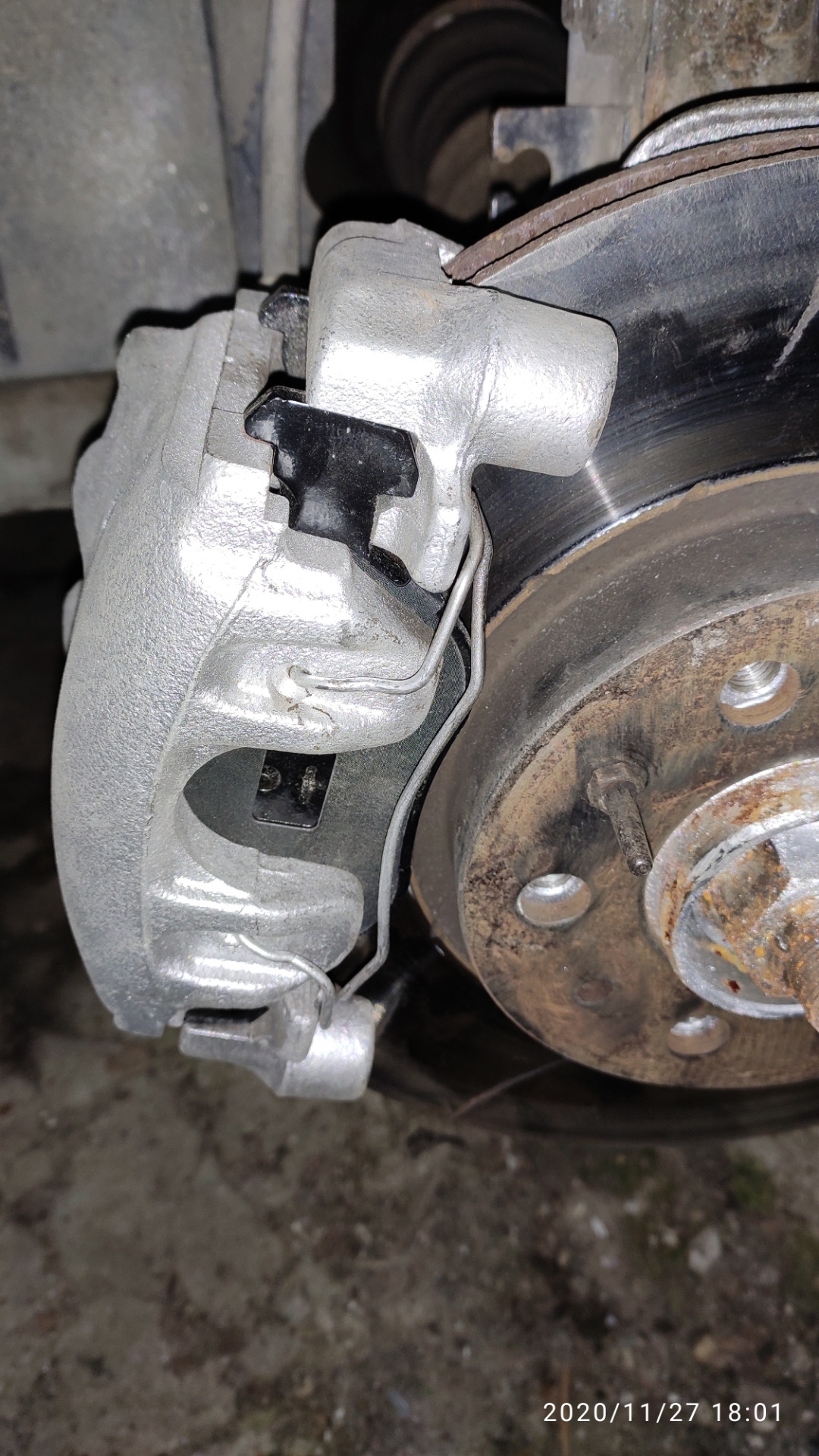

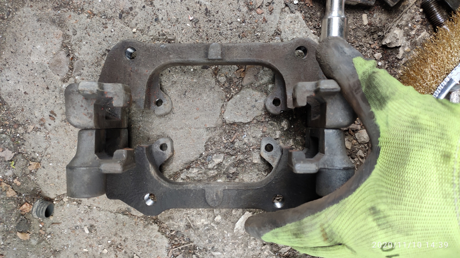

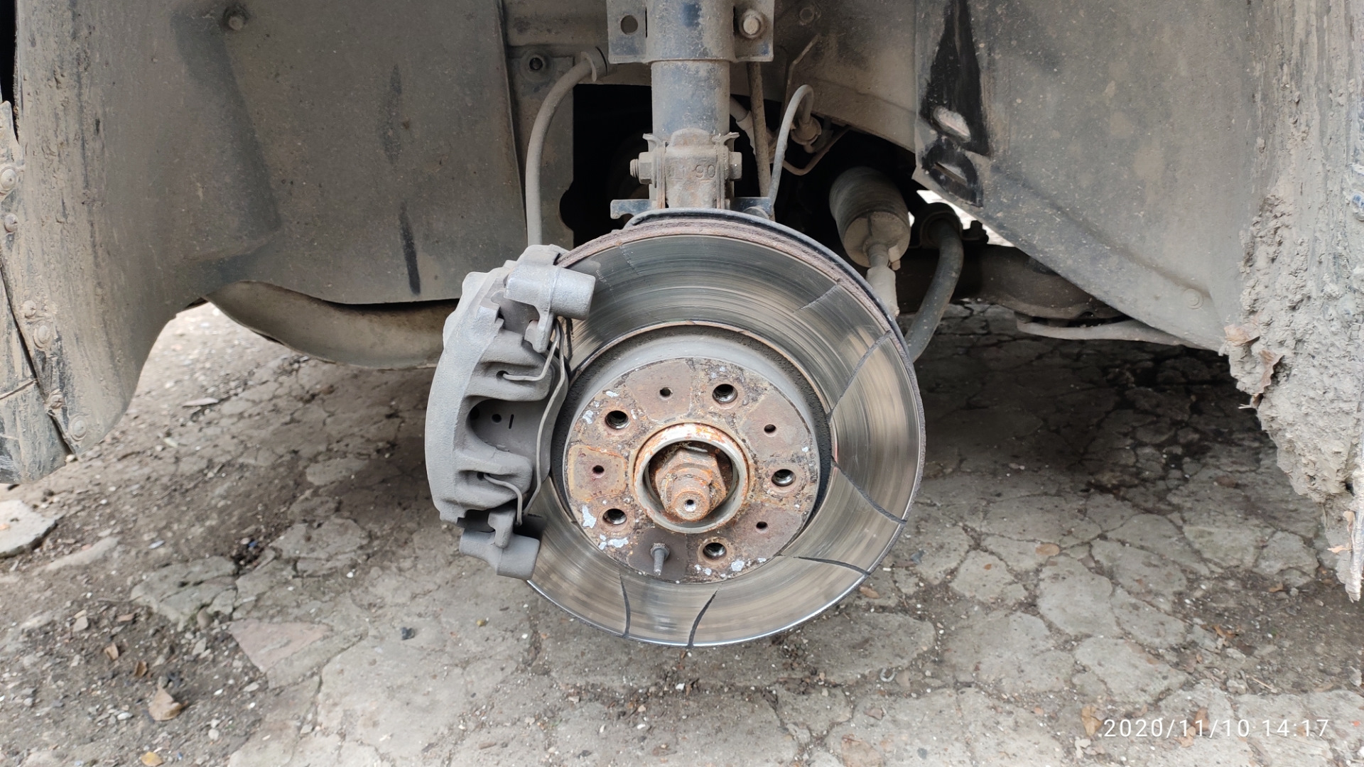

Как-то менял передние тормозные колодки, и рядом как раз оказались суппорта и тормозные диски от S80 2,5 TDI. Вот и решил посмотреть, сравнить их. Ведь машина и больше и тяжелее наших, значит и тормоза мощнее.

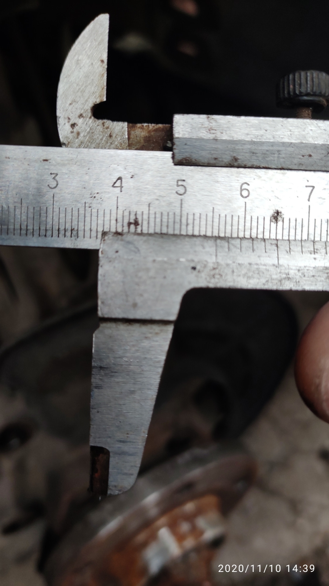

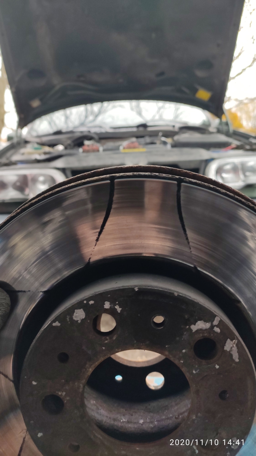

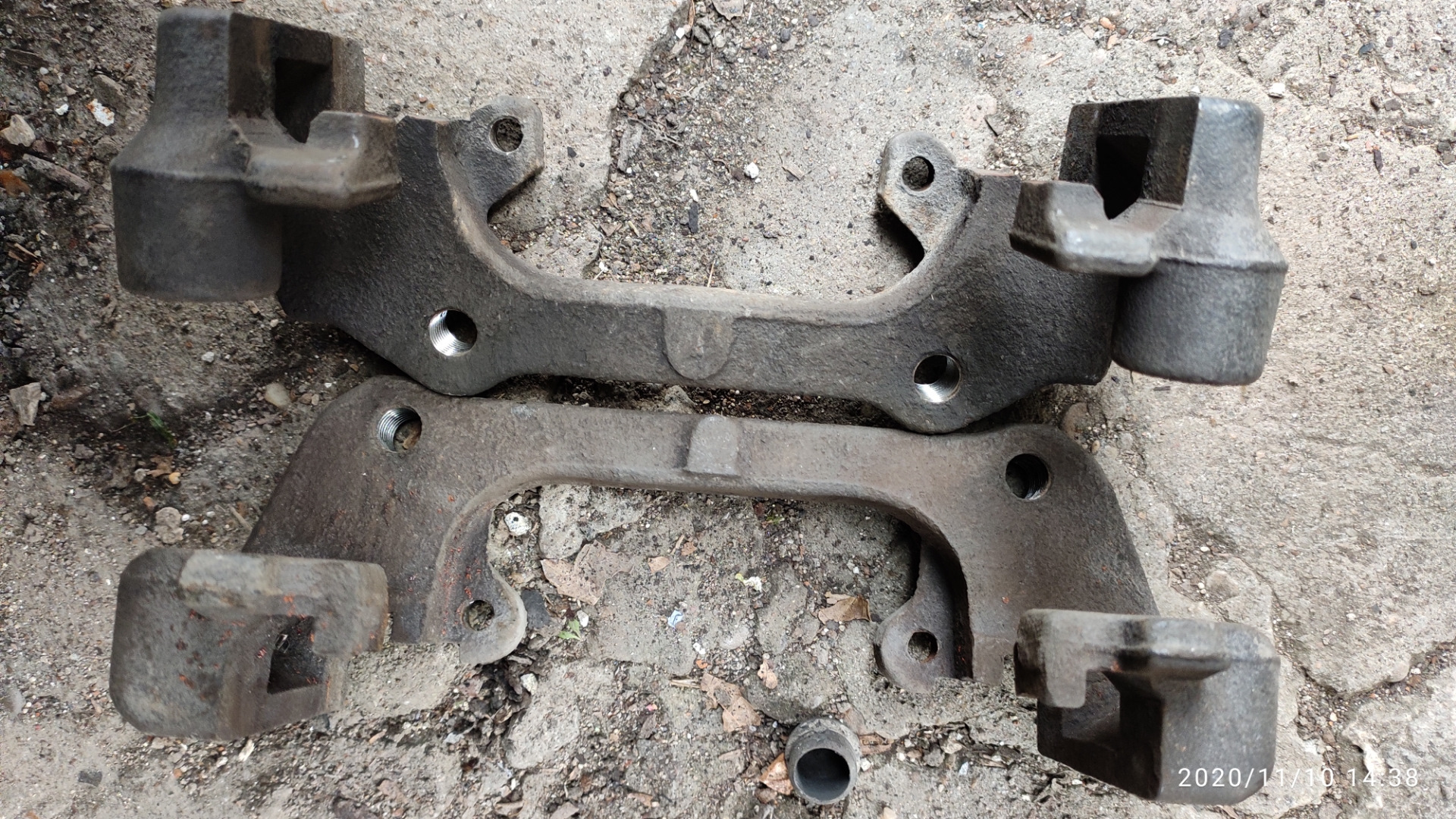

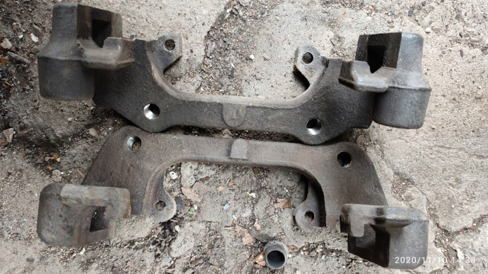

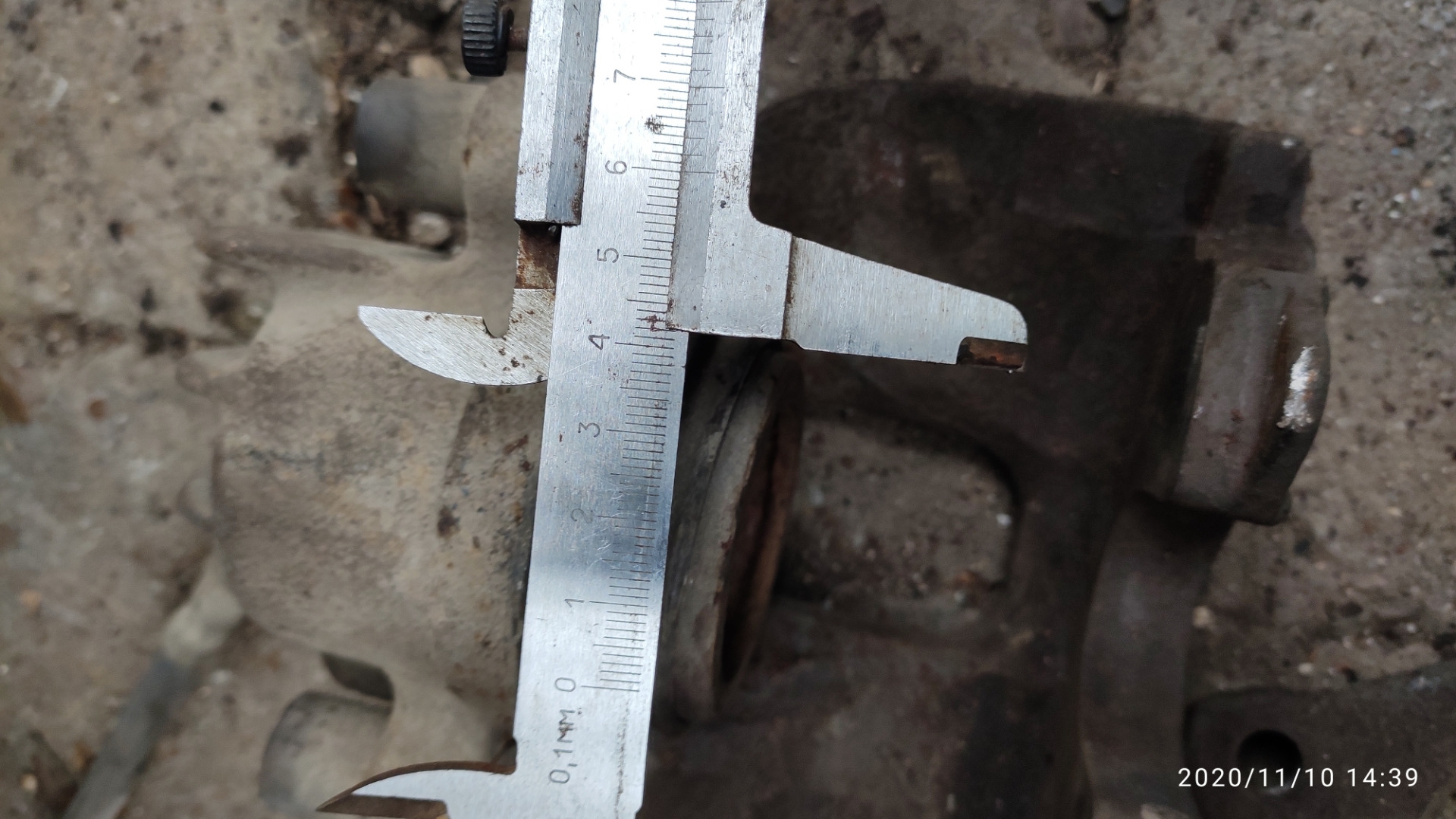

Диаметр поршня 60 мм, против наших 56. Тормозной диск в диаметре 285 мм, наш 280 мм. С первого взгляда суппорта одинаковые. Но положив их рядом увидел что это не так. По отверстиям они отличаются, S80- е шире. Так же и скобы отличаются, шире посадочные места. То есть суппорта болт он не встанут. У тормозных дисков разница всего-то пять мм. Но они зажимаются скобами и не крутятся.
Вывод один, разные платформы, разные тормоза. Вопрос исчерпан. Малой кровью улучшить тормозную систему не получится!
Может кому-то запись будет полезна!

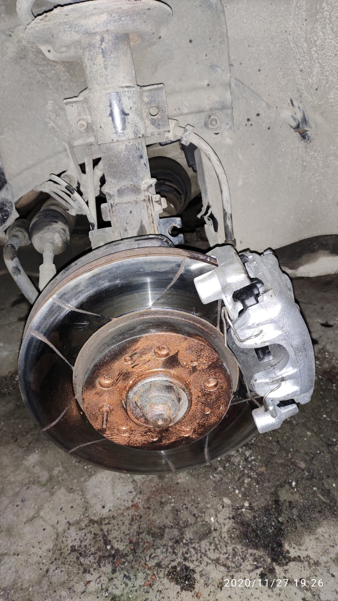

Если от ы80 то со скобами под 300мм. Пересверлить скобы и стают они нормально. Поршень больше, колодки больше, тормоза лучше! Но нужно заморочится! Или просто скобы с 850эр под 302мм или (не знаю точно с какой модификации 850/70 скобы под 320мм
Покупаются тормозные диски 302мм и скобы под них. Колодки стандартные. Все становится как родное
