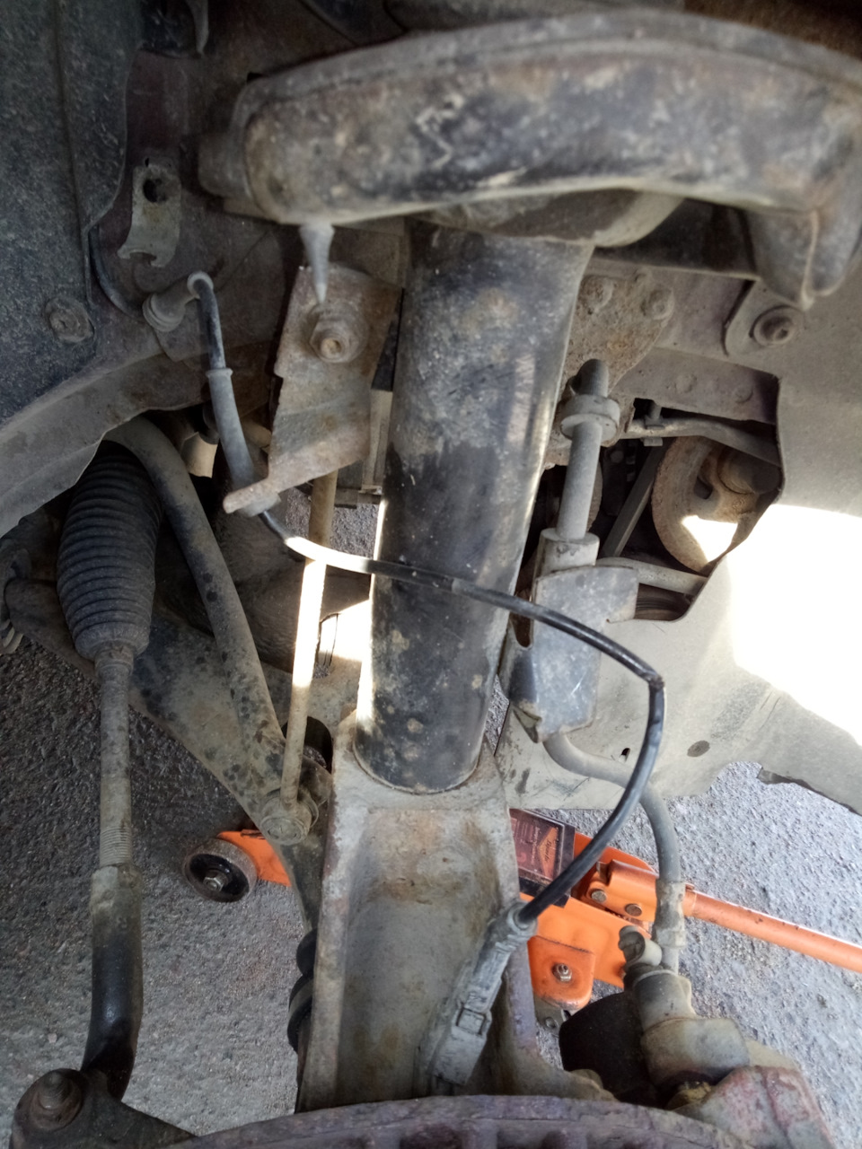

Выехал на КАД, набрал скорость110-120 км/ч, внезапно машина начала брыкаться, притормаживать, на педаль газа не реагировала. Начала моргать индикация ESP. Остановился, осмотрел колеса, пощупал тормозные диски на перегрев — ничего. Дальше поехал. Набрав ту же скорость, опять дергается, ESP моргает. Через 30 км загорается индикация ESP и ABS, и машина как ни в чем не бывало нормально поехала. Приехав, протестировал на ошибки — не исправен правый передний датчик. Снял колесо, а там вот тебе) Провод выскачил из крепления и перетерся об диск. Скрутил, термоусадкой зафиксировал. Ошибка сама убирается, если скорость больше 20 км/ч.

Неплохо, но это временное решение. По-хорошему, надо кабель менять в сборе, и сращивать его за подкрылком, если там нет разъема. На дорестайлах разъем был, на рестайлах — зависит от года выпуска.
Рано или поздно влага из-под колес попадет под усадку и сожрет жилы в проводах, на моем авто это заняло почти три года, а у вас с реагентами уже следующей зимой запросто может отвалиться этот датчик.
