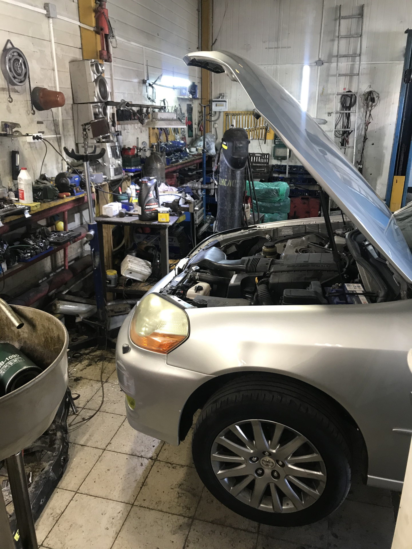

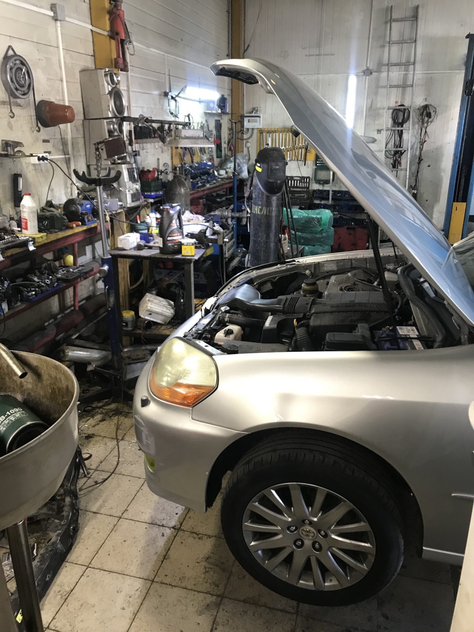

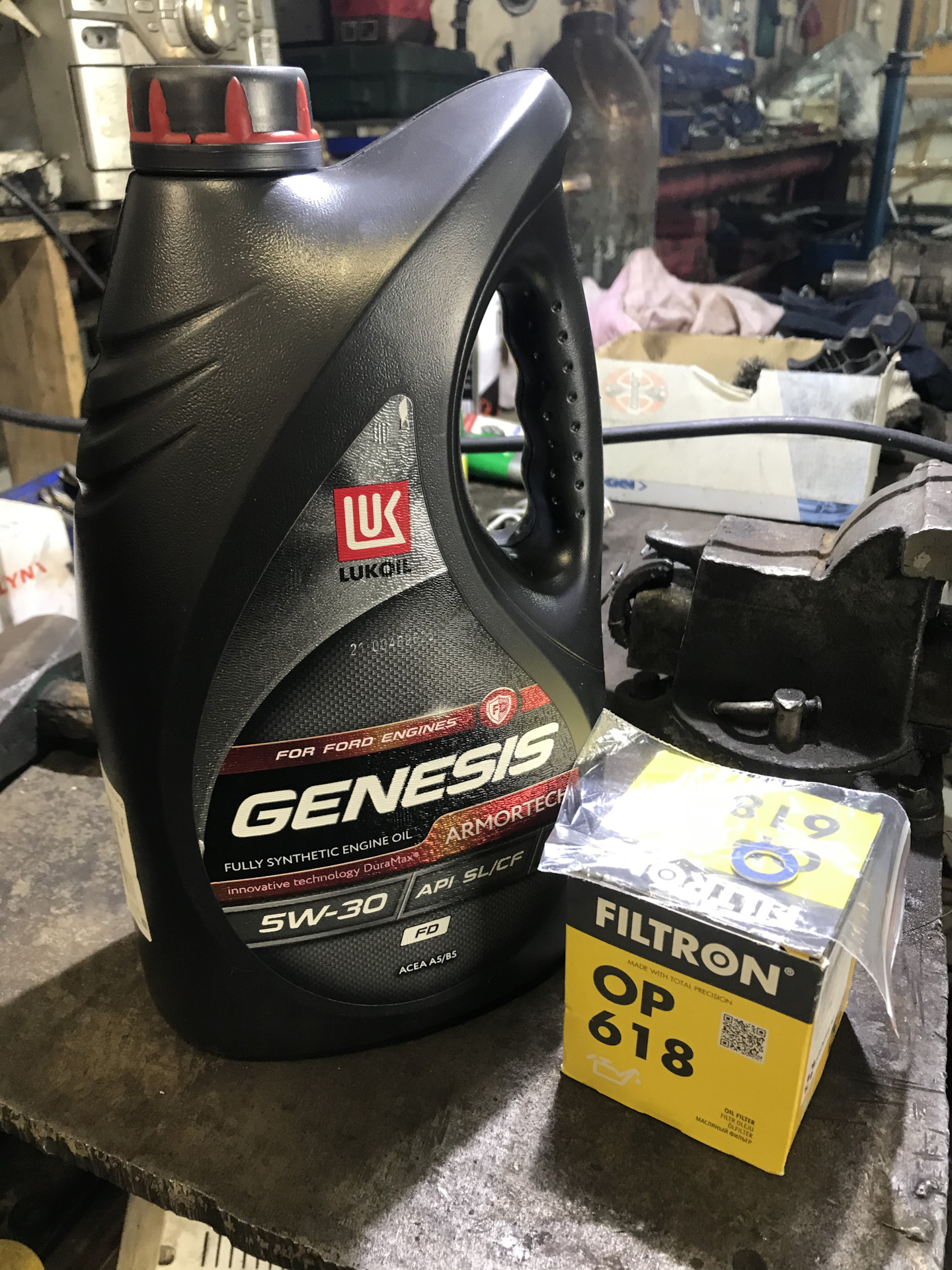

Замена Масла в Двигателе 🏎
Масло было куплено -Lukoil Genesis 5w30 2000₽
Фильтр Filtron OP618
350₽
Прокладка Сливной пробки 50₽

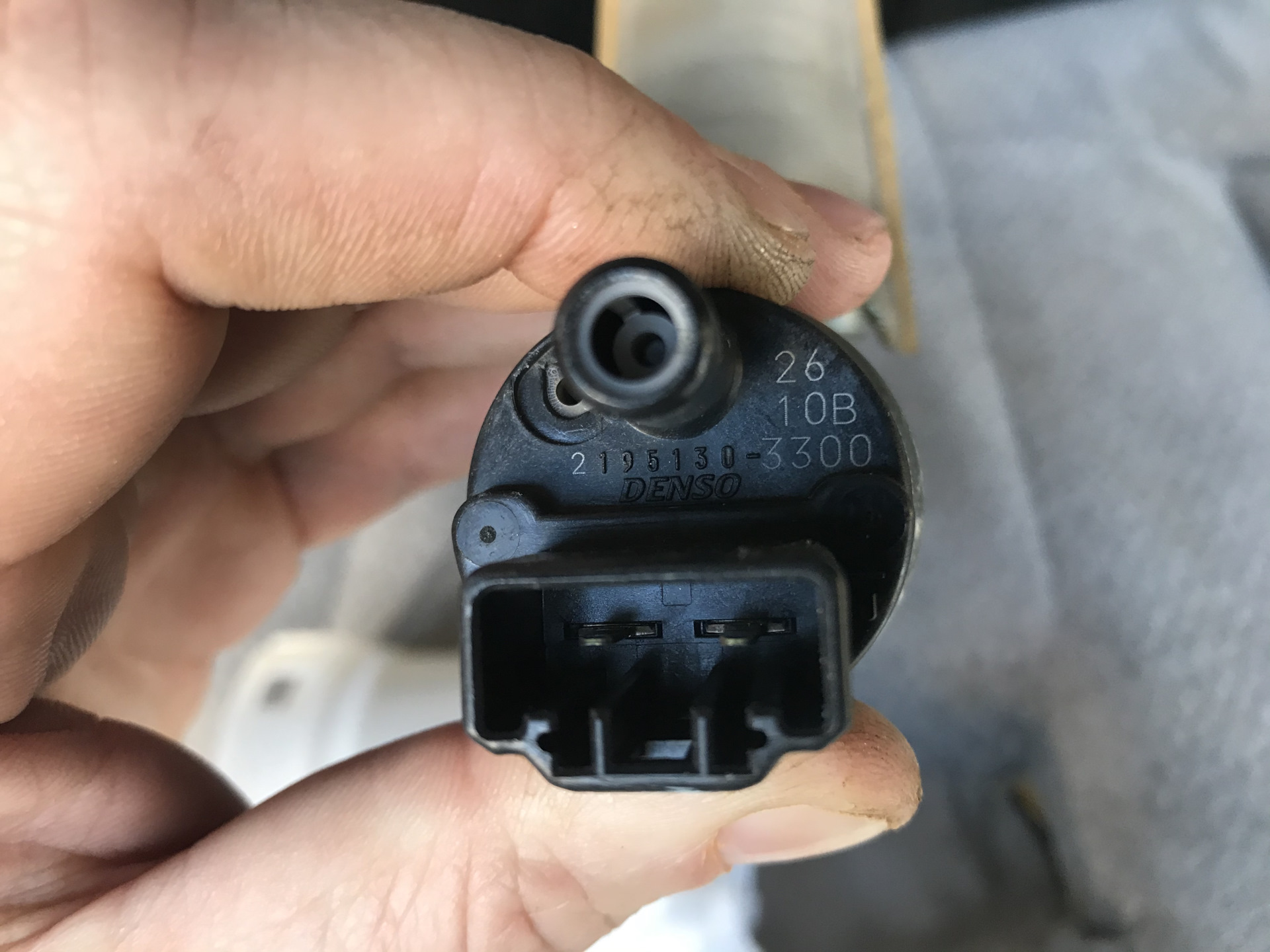

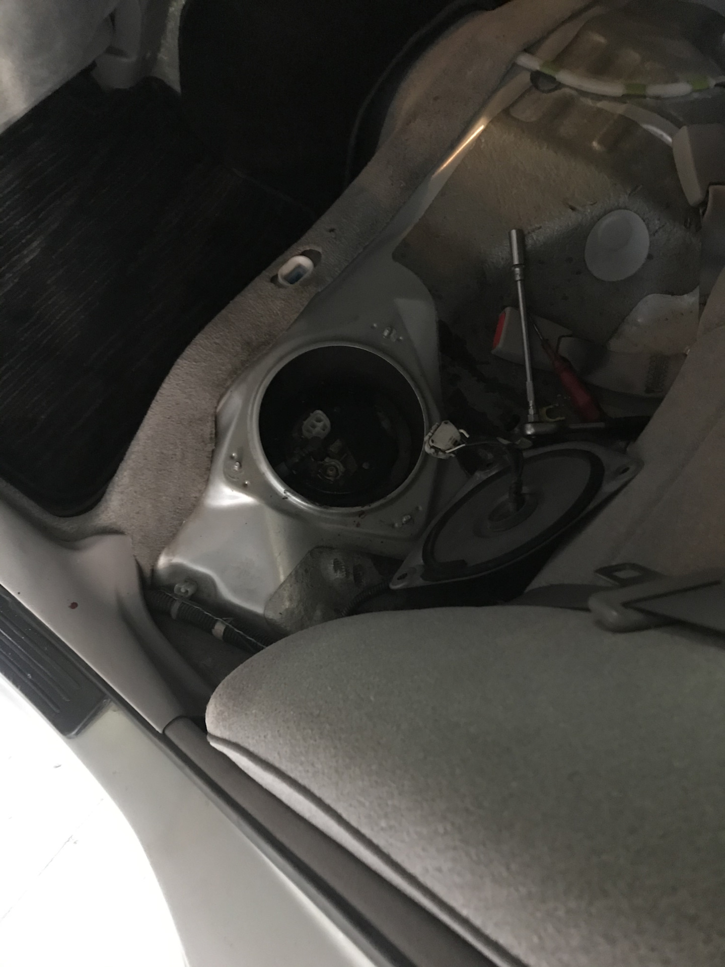

Так же Заменил Топливный насос
Denso _195130 ( 3₽ Контракт )
Фильтр Топливный (Был в багажнике )
Хотел отметить следующее ☝🏽
📋Ооочень не удобное место Фильтра моторного масла 😠🥵
Так и не понял, зачем его в такое место запихнули 🤯🤷🏼♂️
Не пролить масло, практически не возможно.
📋 С заменой Насоса — Динамика стала увереннее и Ровнее . Запуск стал быстрее .
Но! либо фильтр Короткий — либо Насос Длинный — Пришлось Стягивать хомутом .
Кто подскажет — пишите .
Стоял кстати Не старый насос ( No name ), но на 20 мм короче чем Denso и тоже был на стяжке .

Как тут уже подметили, на вэдовом это ещё то занятие) Сервисники плюются когда приезжаешь. Масло огонь
А мне очень нравится с точки зрения удобства откручивания, с ямы идеально менять фильтр, да, что-то проливается и нифига не видно, но места вокруг фильтра на ощупь, завались (задний привод)
З.Ы. попробуйте на логане поменять! или аккорде 7
На мою память — это самое не удобное расположения Фильтра !
Странное решение Инженеров.
Если оставить авто на ночь, то с фильтра ничего не вытекает. Если сразу менять, то приливаешь масло 100%. Реально странное расположение фильтра… ещё и боком(
Блин, фильтр конечно не айс(
Масляный фильтр не удобно расположен?))) Это ты ещё видимо на полноприводных Маркообразных не менял масляный фильтр.
самое сложное его вытащить наружу через щель между коллектором и кузовом. приходится одной рукой толкать мотор а второй тянуть фильтр)
