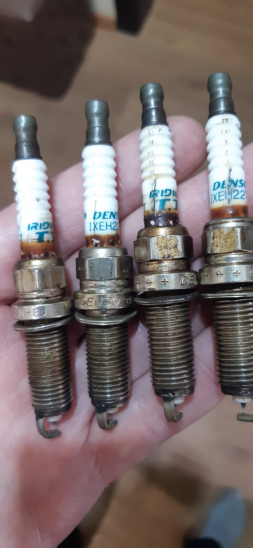

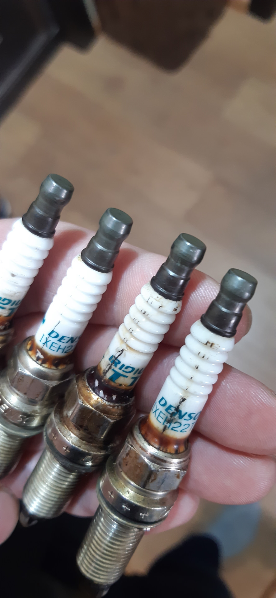

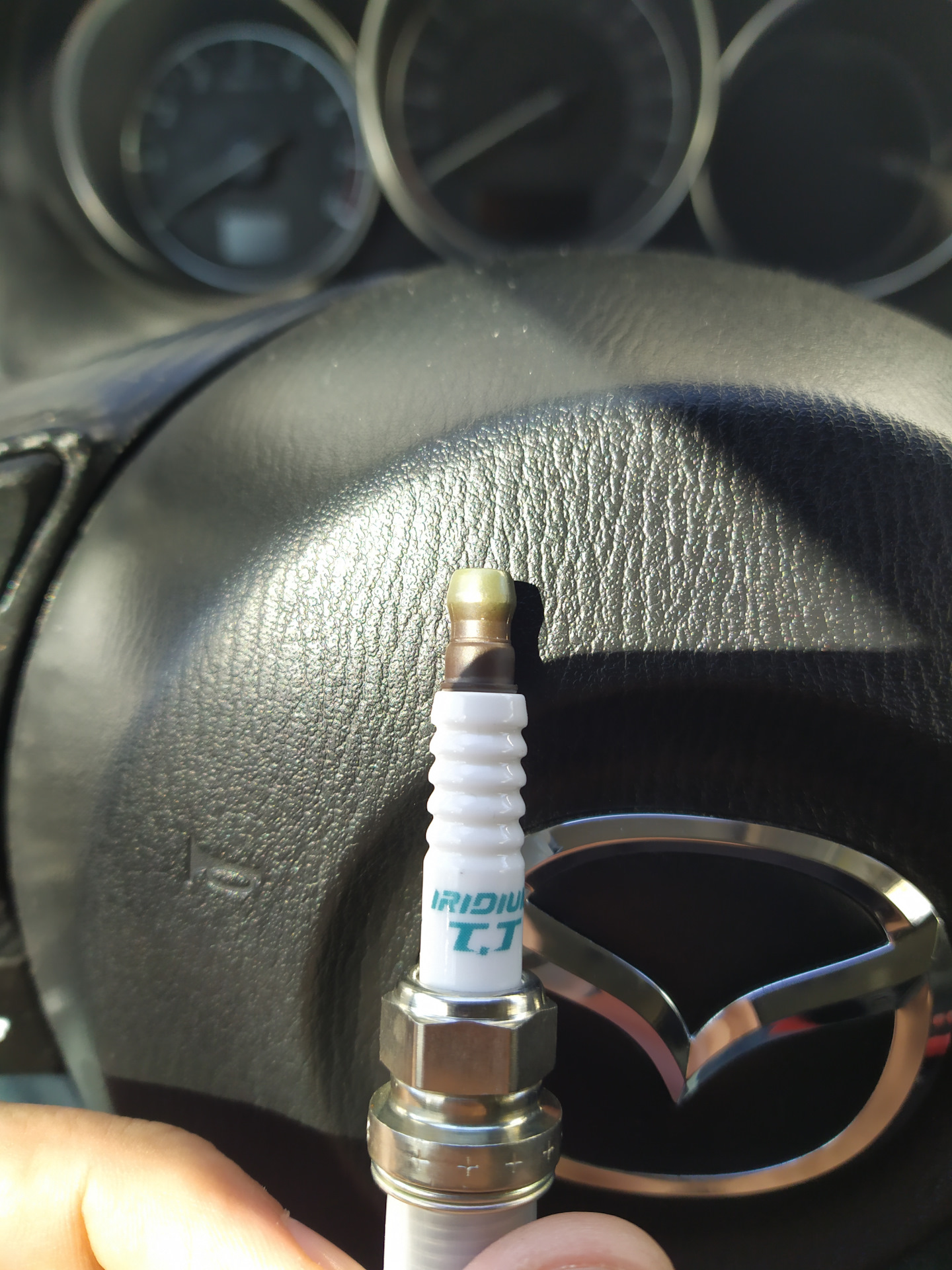

На следующий день пришли свечи, выкручиваю старые и немного офигеваю от их состояния, они все пробитые 1я и 2я в основном. Свечи менял пол года назад IXEH22TT Denso.
После замены свечей, машина поехала бодро и уверенно. Вот такая история, либо свечи были подделка, либо их убил плохой бензин. Вообщем как бы то ни было, но от Роснефти и фирмы Denso, осадочек остался.

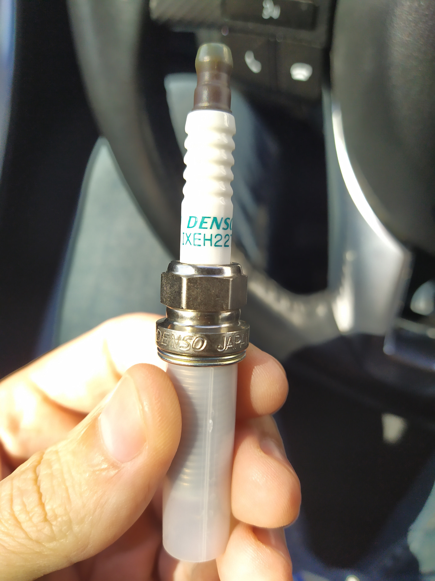

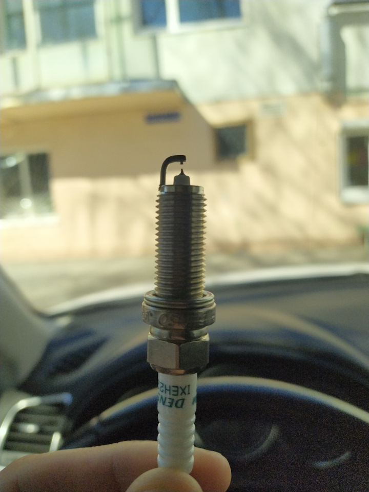

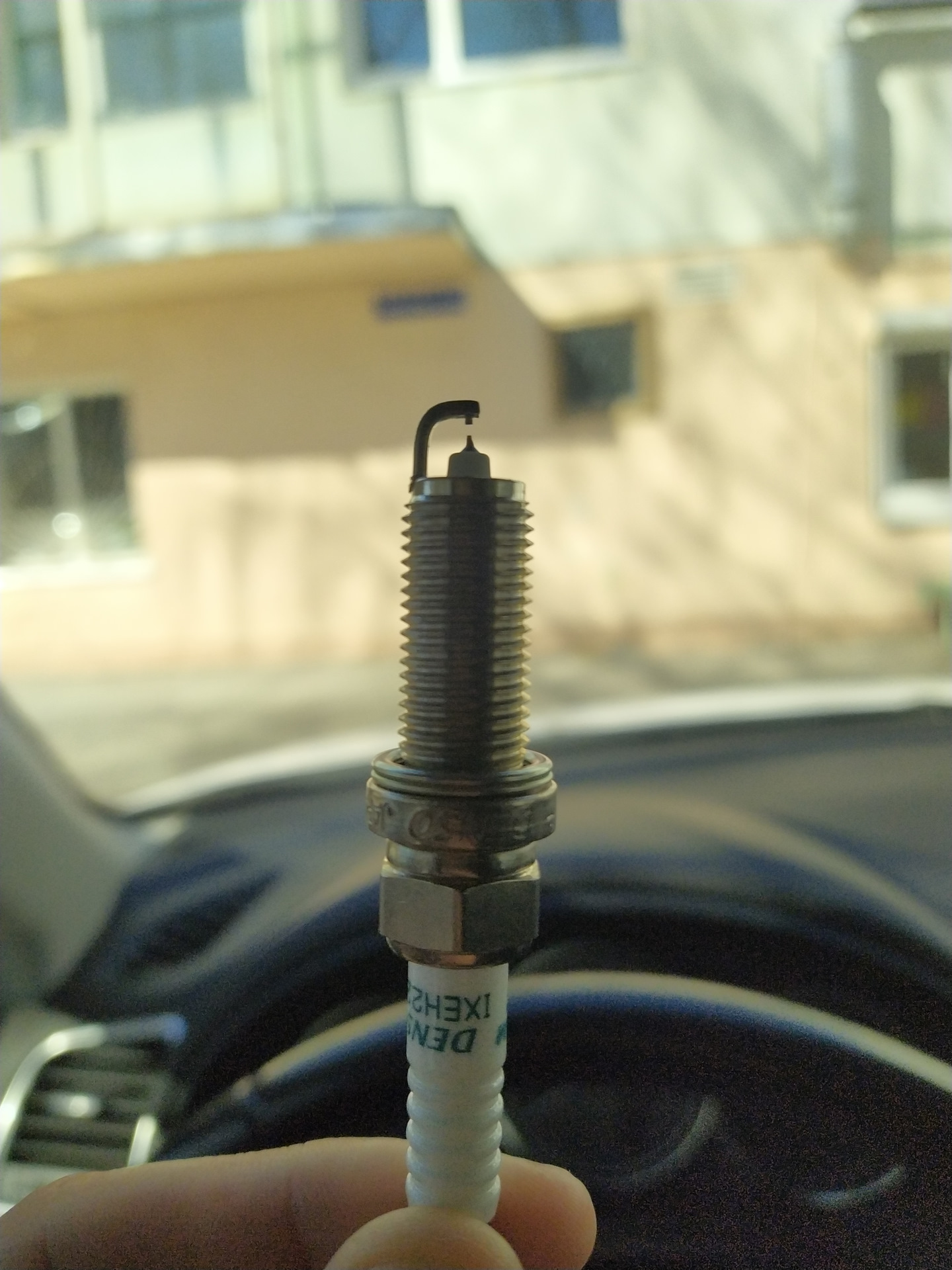

Просто свечи паленые. Это видно по толстому электроду (у оригинала он 0.4 мм)и на гайке посередине ребро, у оригинала его нет.
А еще у тебя напайки на внешнем электроде нет. Либо выгорел
Напайка была как у тебя на фото, да она почти выгорела, её видно на фото из поста (первая свеча справа)
Тоже купил денсо. Теперь очково ставить))) тоже IXEH22TT но надпись выполнена точками.
У тебя наверху куда одевается катушка нет мелкого буртика (один из способов определить подделка или нет) а буртик должен быть
Не помню, был он или нет🤔. По фото скорее его нет, чем он есть
Можешь написать прям в денсо и фотки закинуть. Они сразу скажут

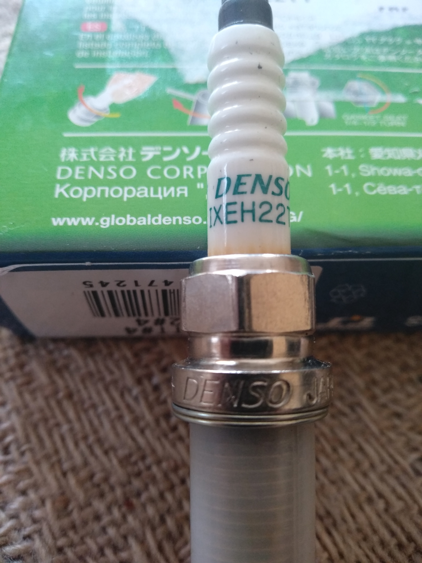

У меня вот такие свечи DENSO

Походу свечи левые. Надпись ДЕНСО И ТТ должна быть сделана точками .
