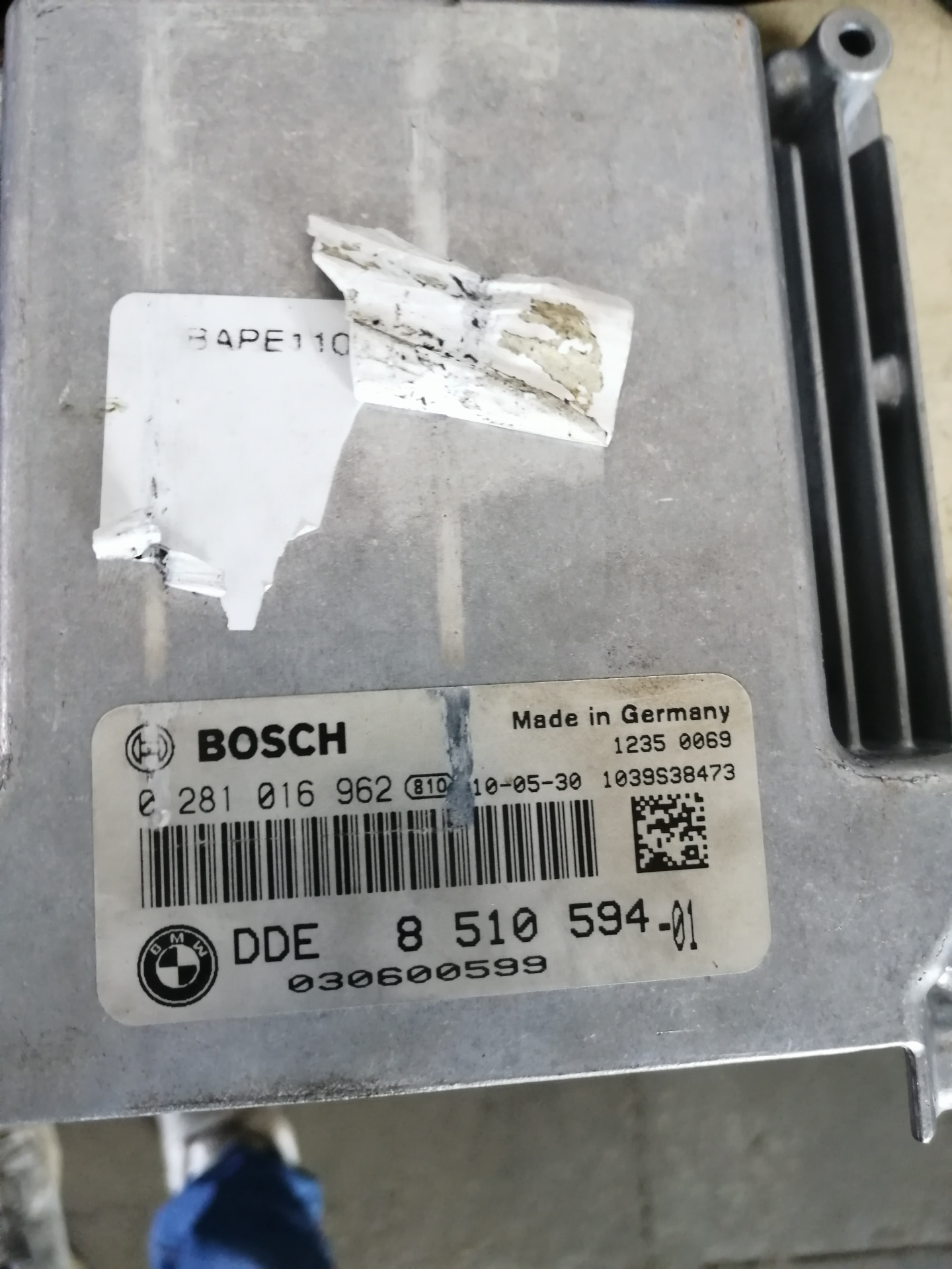

Раньше очень часто выскакивали ошибки 4300 и 4310 по активизации дозирующего клапана. Я их 3 штуки поменял и ошибки не пропадали. Решили начать смотреть к нему проводку. Прозвонили — все красиво. А раз проводка целая и замена датчиков ничего не дает, то дело в DDE.
Сняли, вскрыли, а там до меня какой-то кривой мастер что-то паял и у одного чипа отвалились ножки. Впаяли другой чип, читаем ошибки и по дозирующему нет ошибок. Прокачиваем систему на развоздушивание и кое-как заводим.

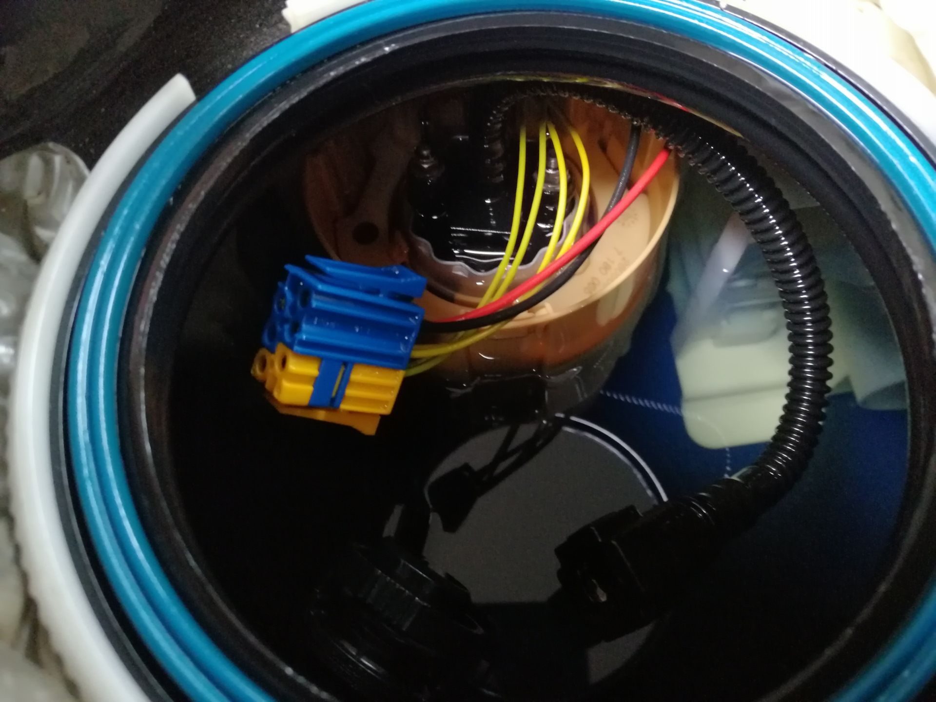

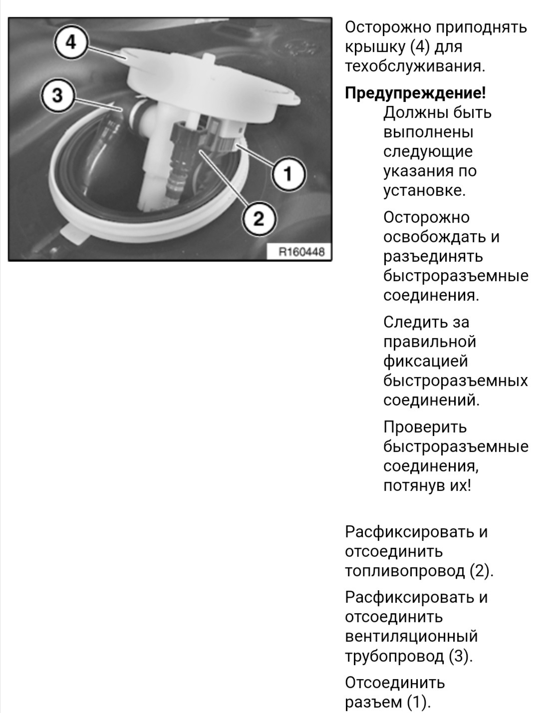

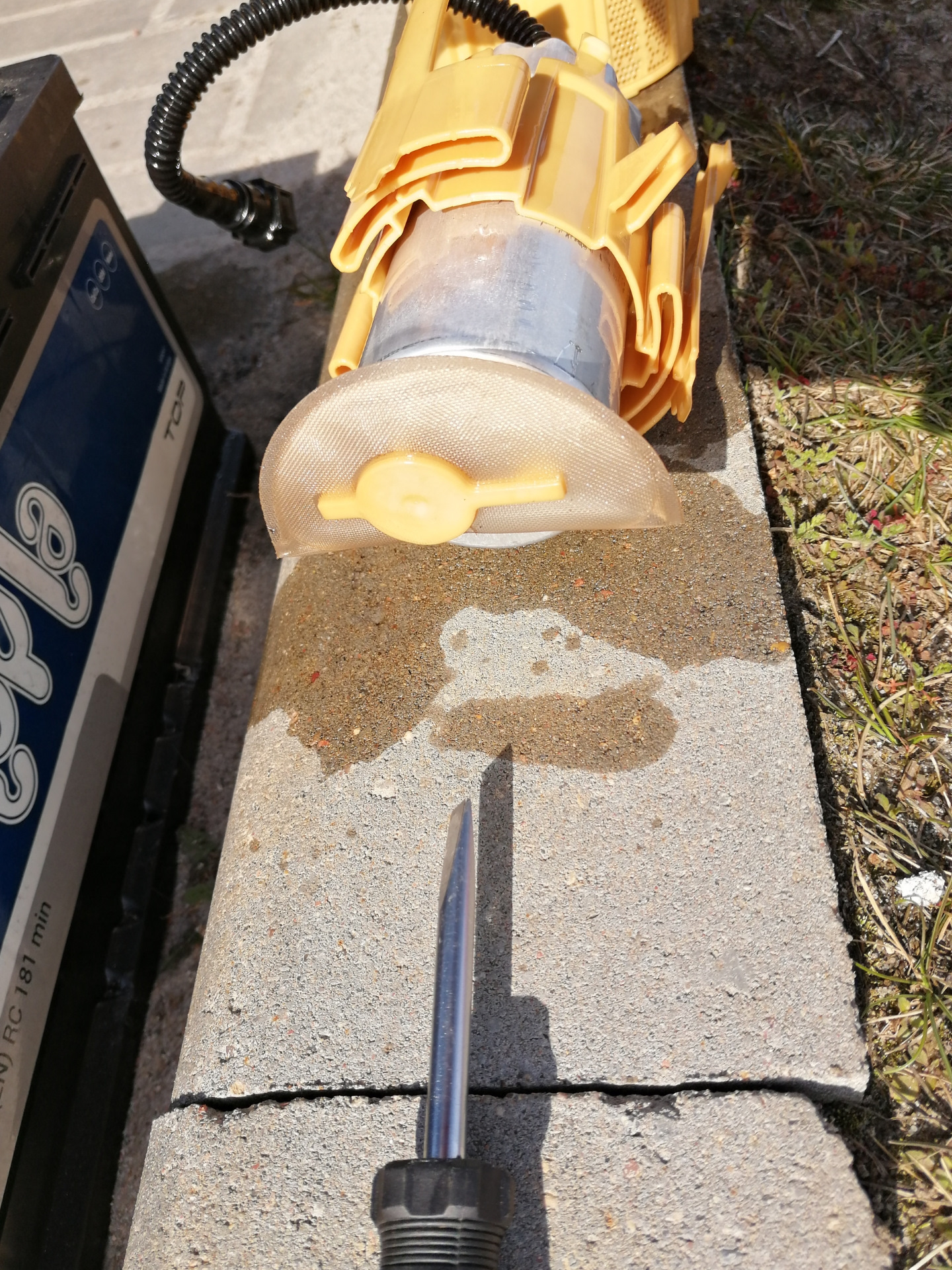

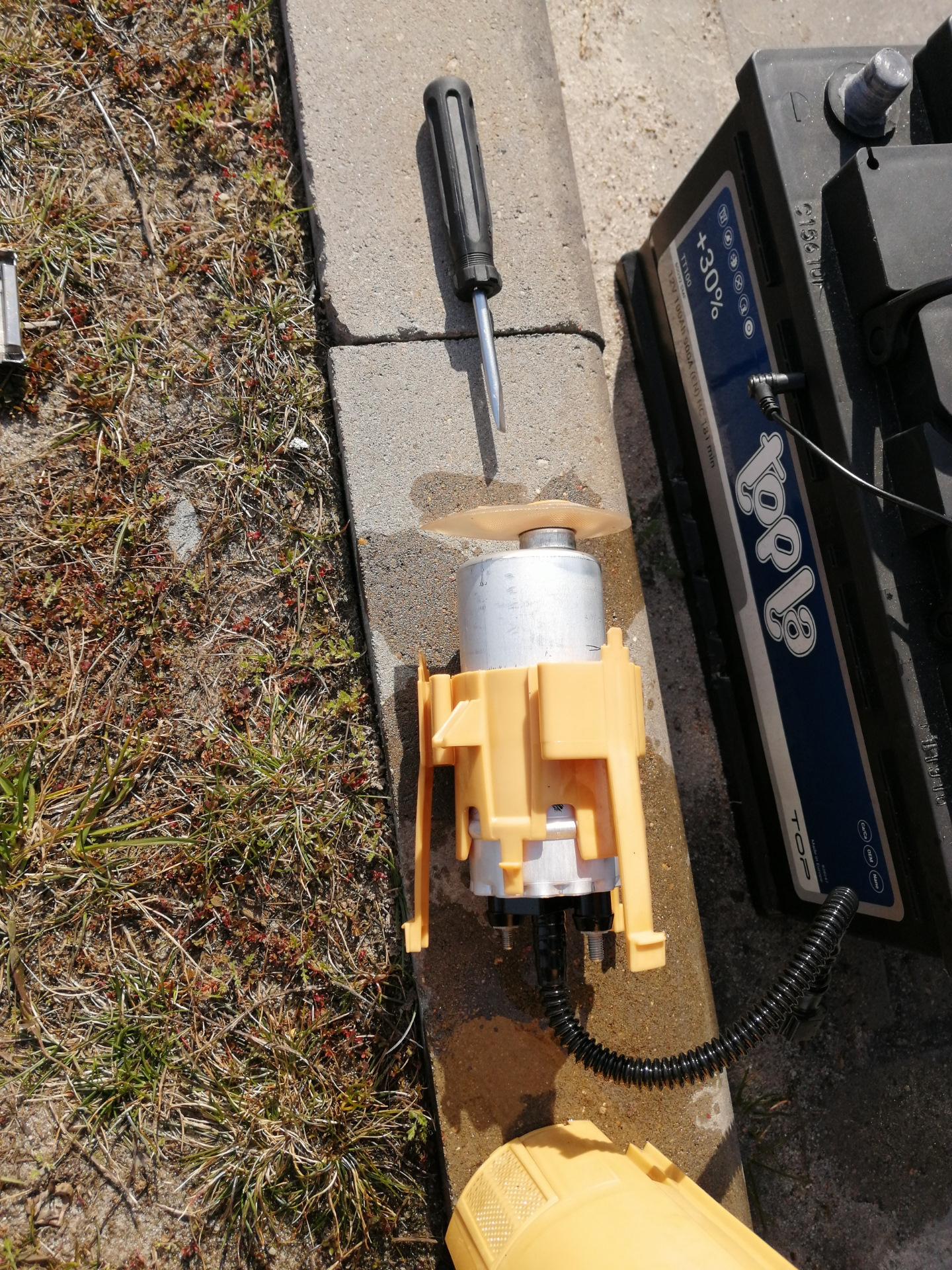

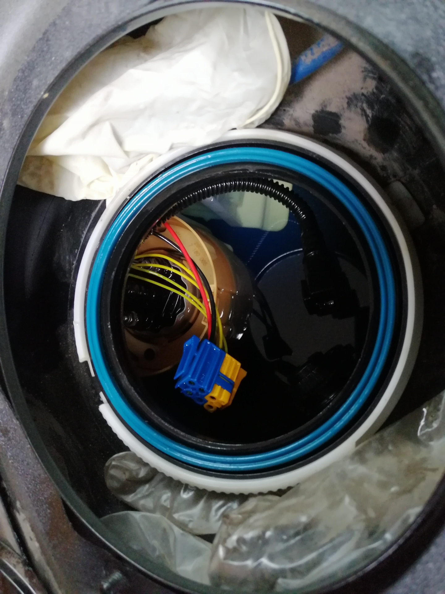

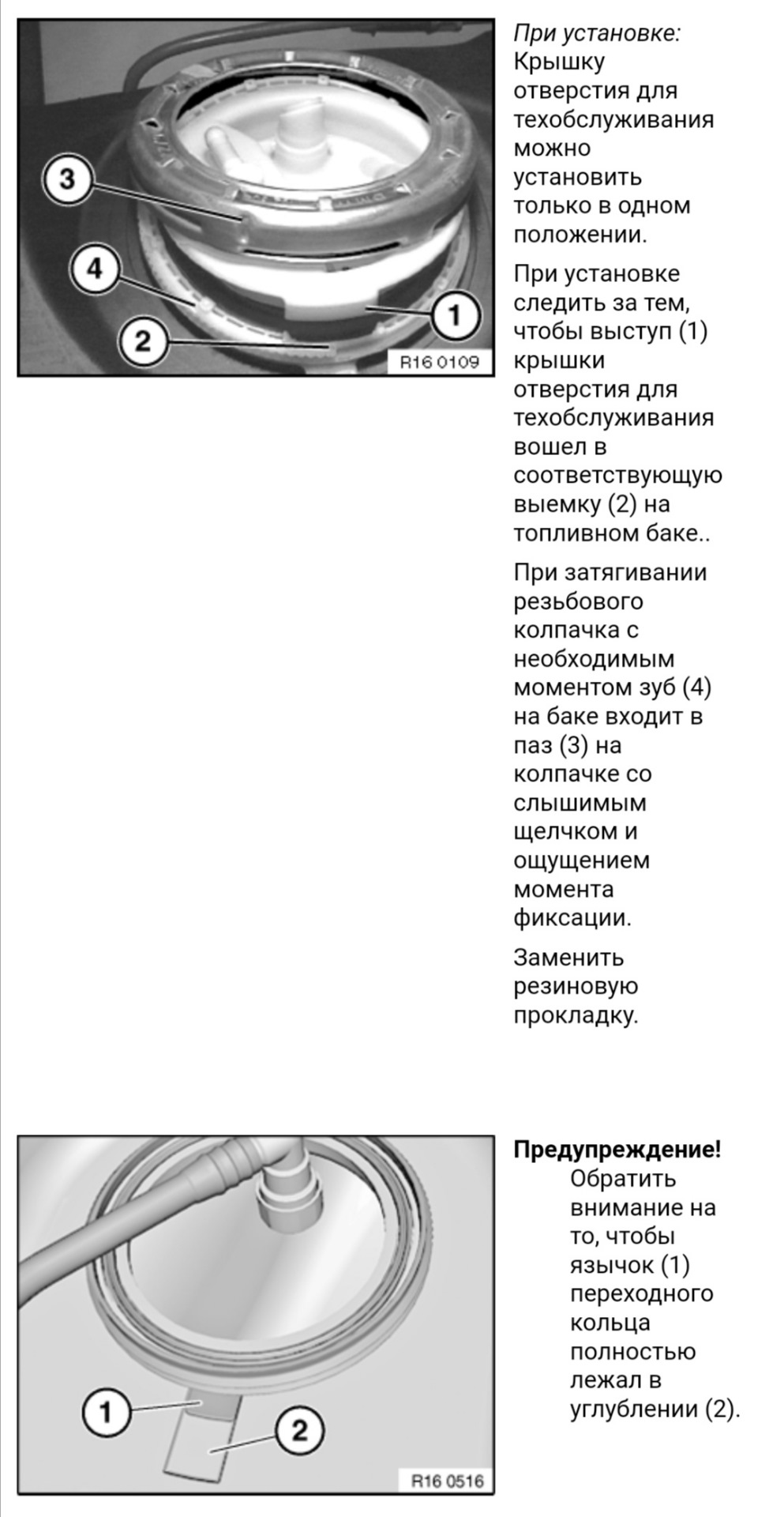

На следующий день снова глохнет на ходу. Читаем — опять 4b90. Решил подкинуть новый насос в баке. Руководство взял из TIS:

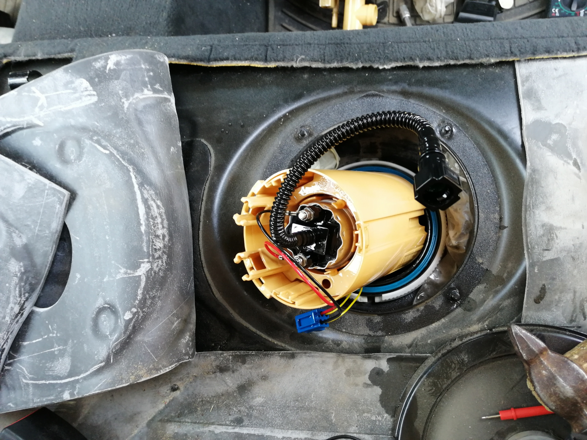

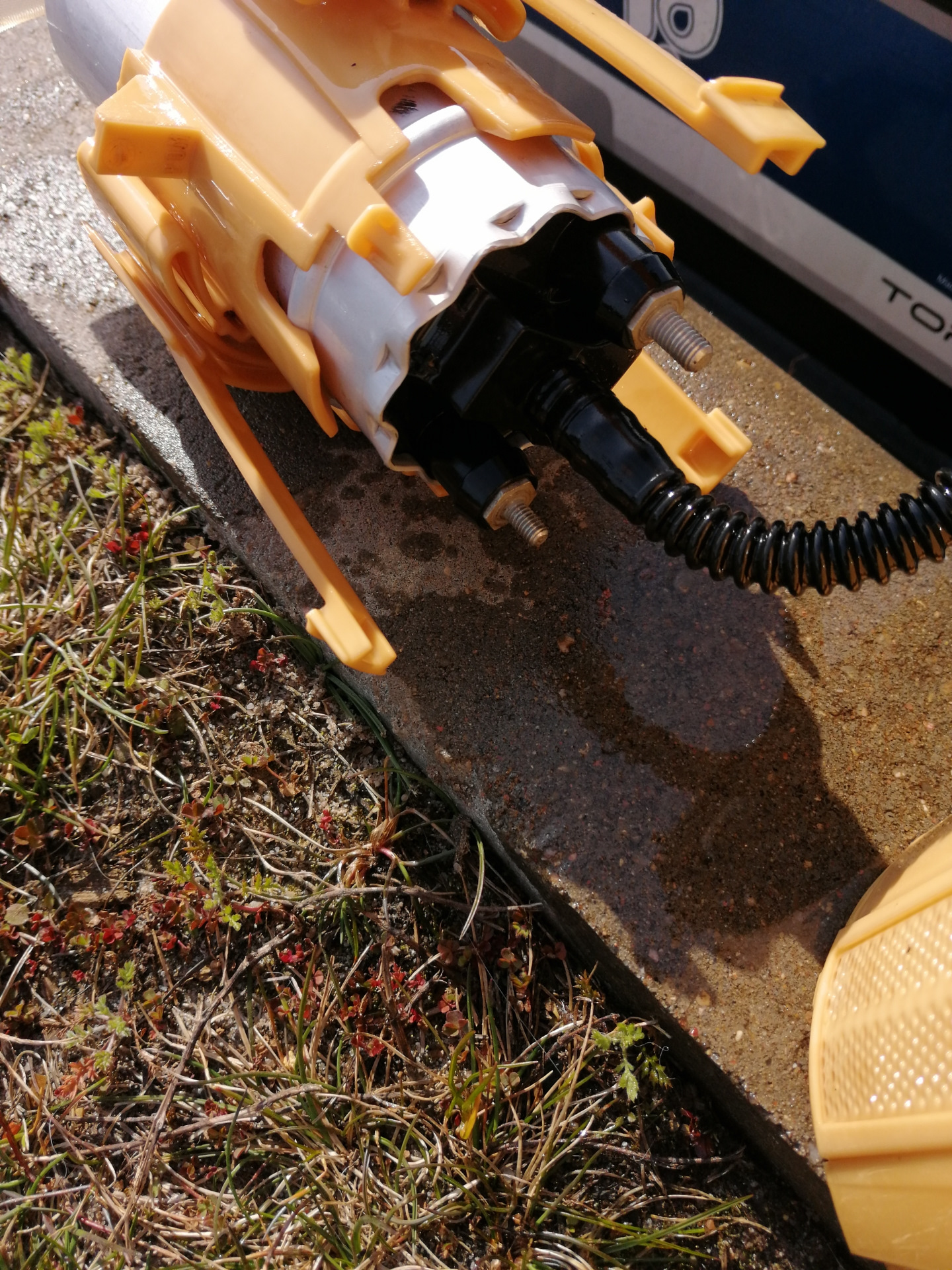

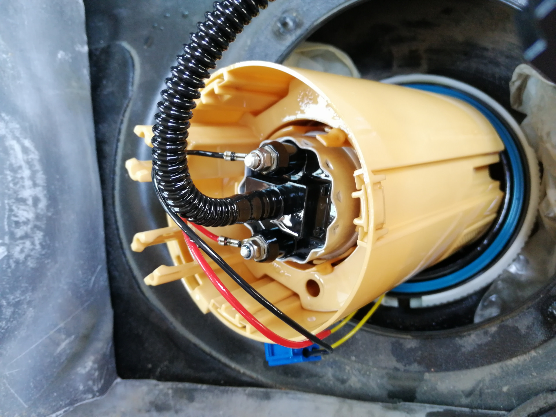

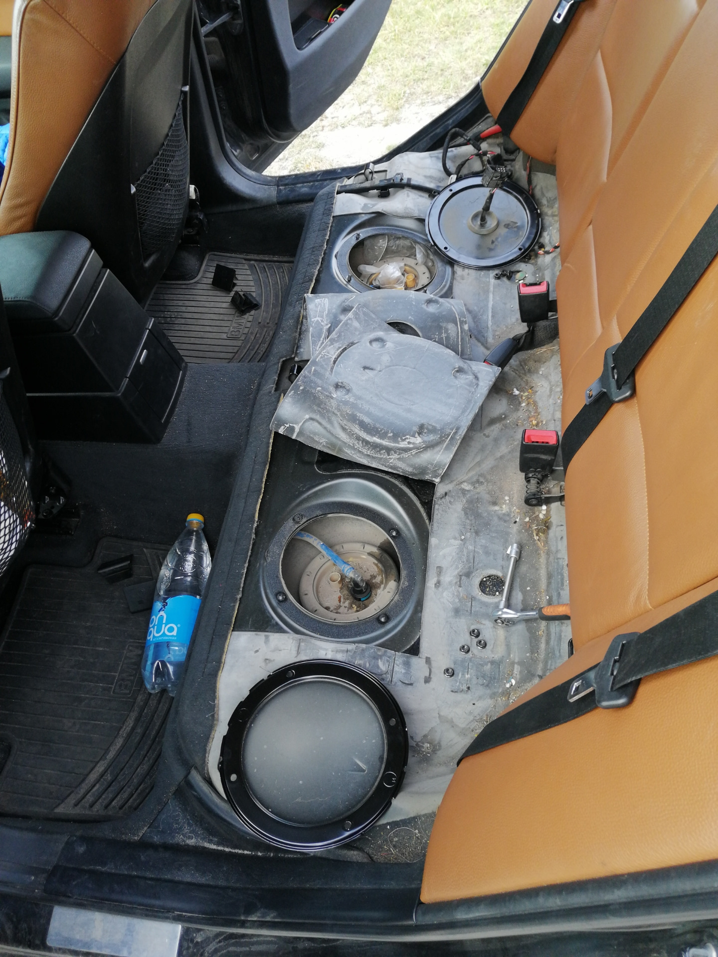

Ну и фото для наглядности:

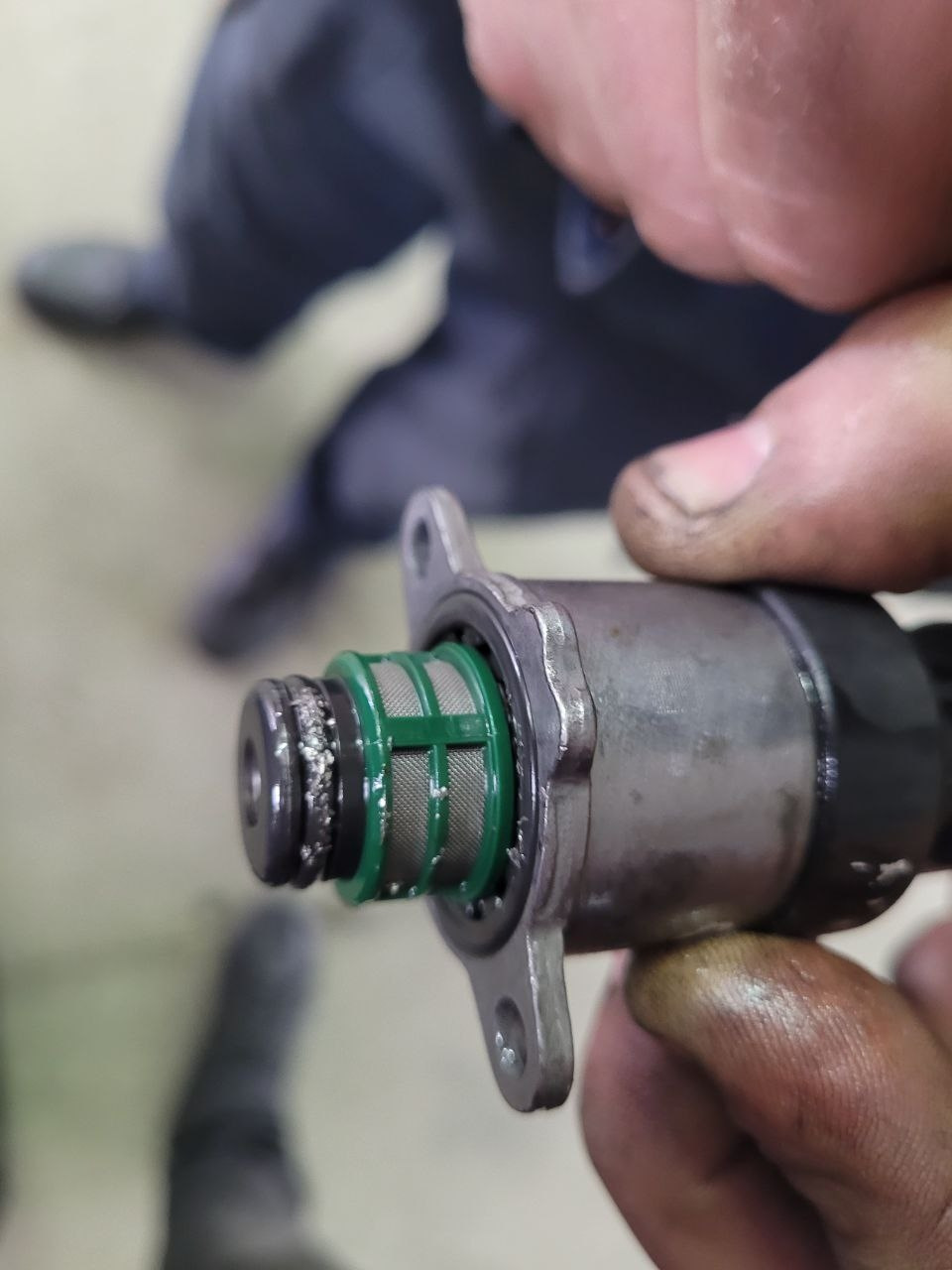

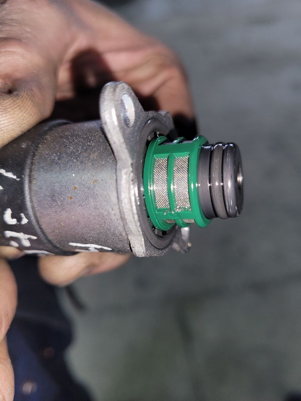

Прокачиваю систему для развоздушивания. И он завелся. Радости полные штаны, но секунд через 10 глохнет. И снова 4b90. Еще раз 10 прокачивал систему, заводил и снова глохла. Один раз завел и держал газ 2000-3000 оборотов и она не глохла, но валила белым дымом из выхлопной трубы. Газ держал около минуты. Как только отпустил газ, заглохла. Белый дым намекнул на то, что форсунки сливают в обратку. Отправляем форсунки на стенд и все 4 штуки неисправны, все 4 льют в обратку. Все выйти из строя не могли одномоментно, а значит попала грязь или стружка. Снимаем дозирующий клапан и видим на нем такую картину:
Худшее из того, что могло быть. Стружка на дозирующем клапане говорит, что наелся ТНВД. Уже заказаны форсунки, рейка, ТНВД и будет промываться вся топливная система, начиная от бака
