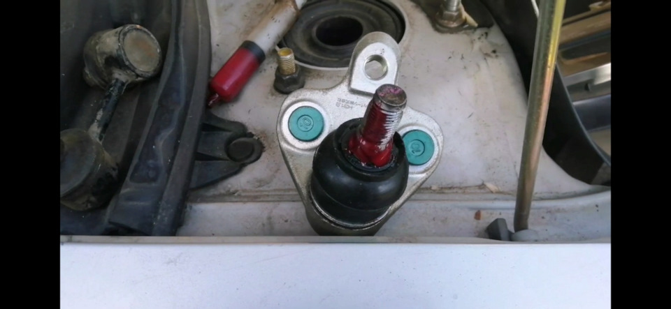

Настало время для шаровых опор. Порвался пыльник. И через какой то промежуток времени шаровая застучала.

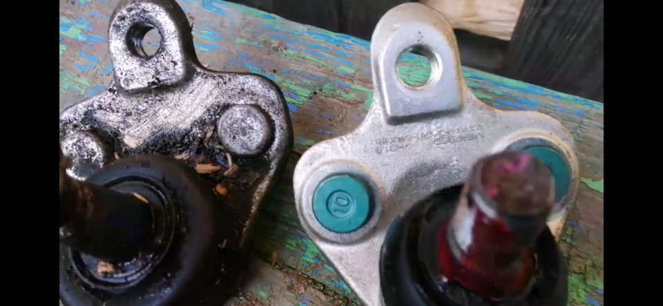

Шаровый купил масума. Но как позже выяснилось. Они не внушают доверия у большей части пользователей сайта Drive2. Но обратной дороги нет. Шаровые у нас в руках. Значит будем ставить. Сколько отходят? Покажет время. Но как мне показалось сделаны довольно добротно. И наличие смазки под пыльником достаточно на мой взгляд.
Недавно снимал пыльник с новой линки 555. Там к примеру смазки было меньше.
Что за шаровая у меня стояла? Вопрос к знатокам… На ней никаких опозновательных знаков. Но исполнение один в один!

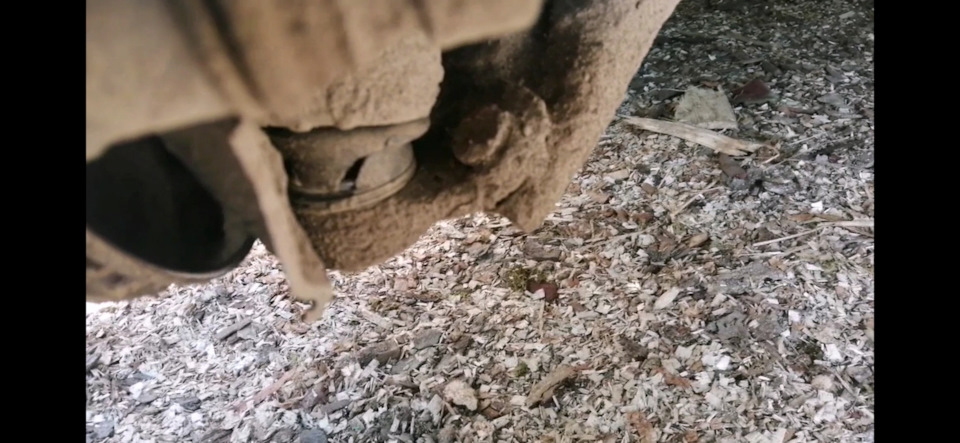

Кототко как снимал шаровую…

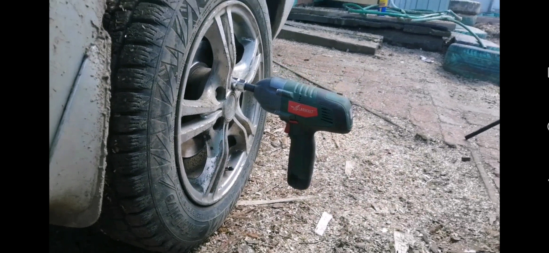

Нужно открутить стойку стабилизатора. Без неё дальнейшие действия станут намного проще)
Минут сорок провозился с гайкой пальца. Не хотела откручиваться. Уже были мысли применить болгарку. Но решил перед этим попробовать зубило. (результат нулевой). Потом сварка + зубило. И гайка пошла. (фоток этого момента нет. Было не до этого) извините. Как выбить палец из поворотного кулака? Я применил зубиго вставленое между… (не знаю как объяснить. На ютюбе есть такие ролики.думаю кому надо тот найдёт). Ну а дальше всё легко)

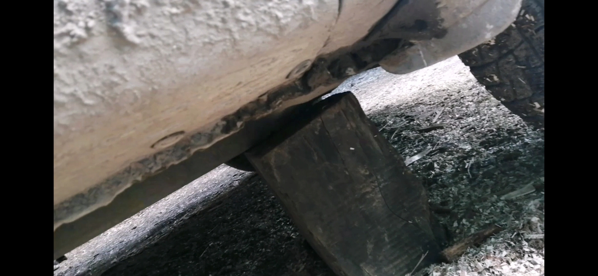

Машина пока осталась стоять на чурбаке… Пока не появится линка)

У меня аналогичная ситуация — но успел вовремя пыльник поменять (заменили при замене внутреннего шруса), выбивать штырь шаровой да хреново — подбивали воротком максимально вертикально выставленным. Но мы стойку не снимали — сверху ослабили, далее монтажкой оттягивали ступицу в нужную сторону (вдвоем удобнее чем одному). Пыльники подходят от многих машин на шаровую. От 120й короллы идентичный пыльник, да и шаровая такая же, но все же пыльник от митсу аутлэндера поставили, поплотнее как-то он. Тоже кончаются линки, да и втулки тоже. К июлю надо будет поменять (сейчас один х. дороги как после бомбежки). Оригинал дорогой, думаю может CTR взять, но он не долго служит по опыту ~ 1-2 сезона.
