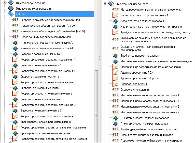

Казалось бы, просто слегка увеличивай значения, и будет бодрее подрываться, но: мы помним, что скоростью открытия дросселя заведует кусок моментной модели! Т.е, если на карбе и старой логике управления двигателем скоростью открытия мы заведуем сами, то тут за вас это делает программа, а значит, сей параметр, как минимум, должен быть увязан (сбалансирован) с управлением скоростью открытия заслонки, чем заведуют различные фильтры:
Особой сложности в вопросе нет, но на первый раз попотеть, пока подберёте необходимые адекватные значения, поймёте, какой коридор значений оптимален, а какой нет, заставит. Нюанс в том, чтобы заставить дроссель открываться с нужной скоростью, ни больше, ни меньше. Важно, в связке этих настроек и зарыта собака "тупости" е-газа.

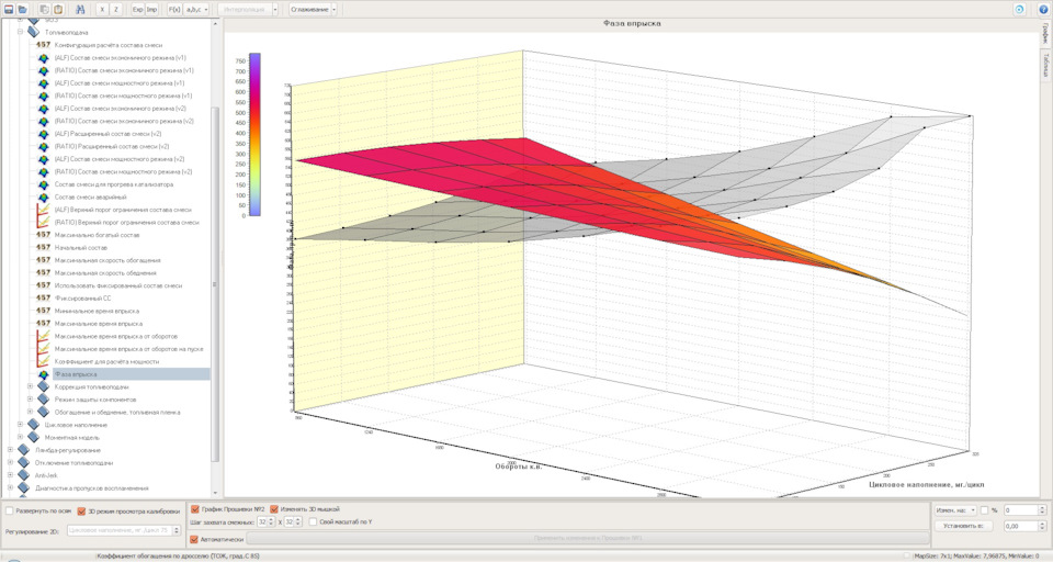

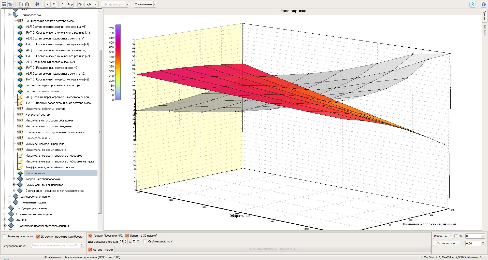

Вторым, не менее интригующим вопросом, является фаза впрыска. Если в первом случае всё можно сделать за день-другой покатушек, то в случае с фазой потребуется сбор статистических данных по расходу топлива, требующий откатки в более-менее стабильных внешних условиях. В настройке фаз есть подкол с задержкой в 90 градусов от графика, т.е реальный угол впрыска и обозначенный угол на графике будут отличаться. Одной таблицей по расчётам не отделаешься.
Пикантность ситуации в неоднозначности предоставляемой информации по рекомендуемым углам впрыска. В одних источниках прямо говорится, что впрыск в закрытый клапан на малых оборотах позволяет двигателю работать более экономично, ближе к среднему диапазону желательно лить в открытый, а на высоких оборотах уже без разницы, форсунка практически не закрывается, в других видим только упоминание про влияние фаз, в третьих рекомендуют лить в открытый. Задача стояла в создании адекватной прошивки без катализатора, посему вопросы экологии нас не заботят.
Поскольку статистикой на стандартную фазу впрыска, которую предусмотрительно стал собирать ещё до прихода оборудования, я обладал, дело оставалось за малым: сделать несколько прошивок с разными вариантами по фазам, и покататься по одним и тем же маршрутам, поздними вечерами по пустым дорогам (дабы минимизировать погрешность измерений), сделав необходимые выводы.
Что получилось на выходе:
Результаты получились вполне однозначными. Заводская настройка, вполне ожидаемо, оказалась не лучшей с точки зрения динамики, эластичности, и (внезапно) расхода топлива.
Если брать величину среднего расхода топлива по одинаковым маршрутам, с впрыском в открытый клапан во всём диапазоне (по мере роста оборотов впрыск происходит с опережением по открытию клапана, т.е начинаю лить в закрытый, а заканчиваю в открытый, ибо форсунка открывается на бОльший временной интервал, а время открытия впускного клапана наоборот, сокращается). Падение расхода составило 3-4%, как на холостых (с 0.84-86 л/час до 0,80-0,82 л/час при температуре двигателя в 76-80 градусов), так и общего среднего расхода на ту же величину. Сейчас, по теплу, катаюсь и приятно видеть на одометре цифру среднего расхода в 8 литров и меньше(раньше было 8.2-8,4), это при моей манере перемещения.
Так же улучшилась эластичность мотора в диапазоне 800-2000 оборотов: пусть использую его я только при трогании или редким поползням в пробках, приятно. Впрочем, ещё не совсем ясны некоторые моменты, скорее всего будут внесены изменения.

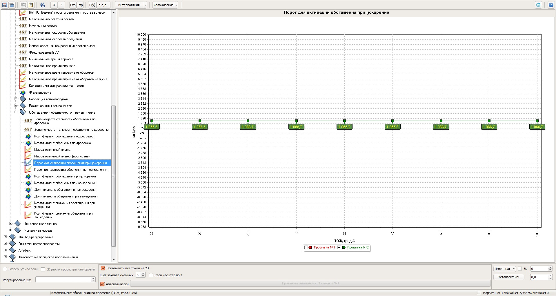

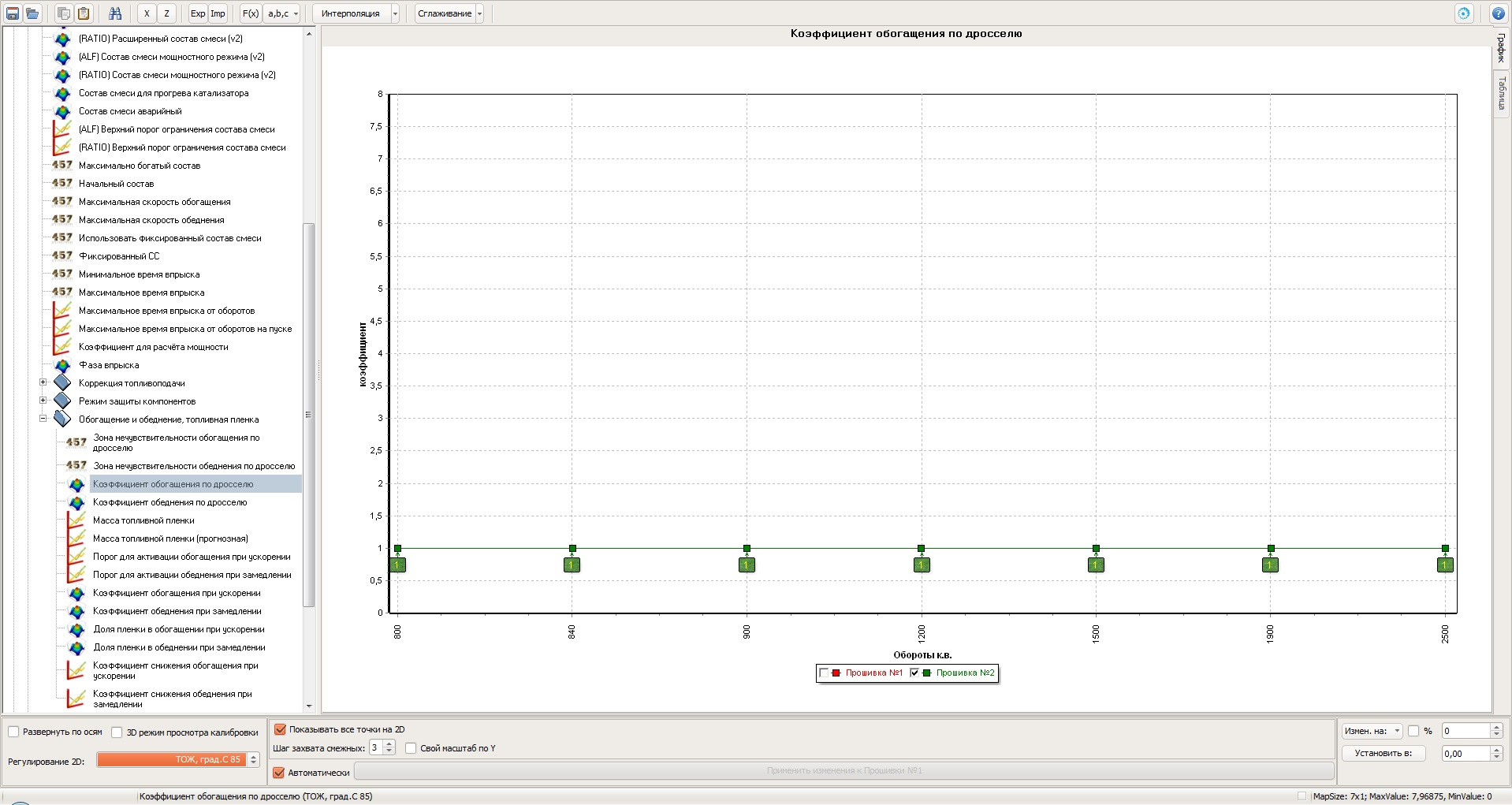

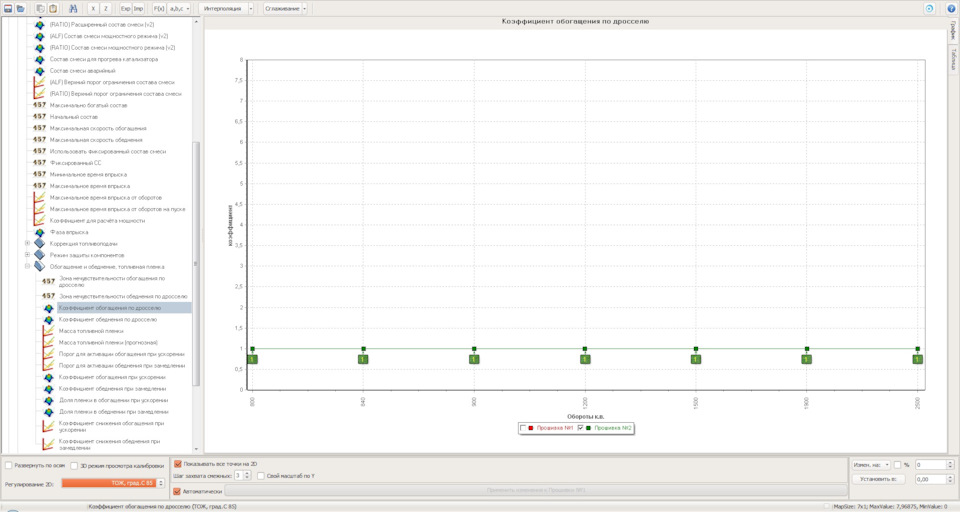

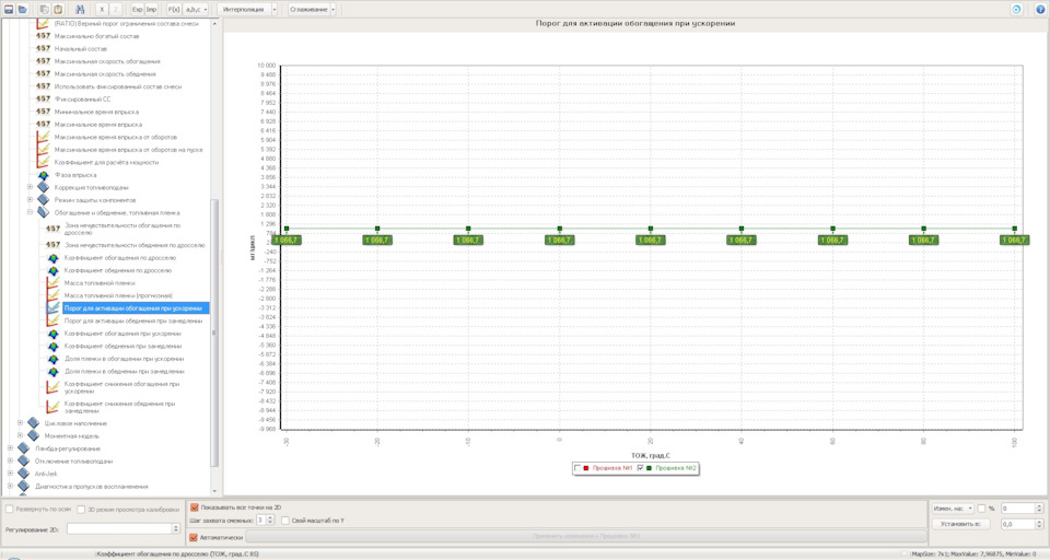

Если думается, что с ускорительным насосом всё, то на м74 вариантов работы насоса два: по дросселю и по наполнению:
В нашем случае он опять отключен. Стоило немного трудов понять, как же это дело работает между собой. По факту, оказалось всё просто: или/или. Т.е, проверяется условие по отклонению дросселя на определённый угол, и текущему наполнению. Если условие по дросселю соответствует, а по наполнению нет — срабатывает обогащение по дросселю. Если же условия по наполнению выполнены, вариант по дросселю полностью игнорируется, и обогащение происходит исключительно по наполнению. Требуется это обычно в случае, когда вы с малых оборотов начинаете работать в полный дроссель, раскручивая двигатель. Подключать себе не стал, т.к при моей манере езды сия функция просто не будет задействована. К слову, на всех 16кл моторах данная функция включена с порогом в 300 мг/цикл.

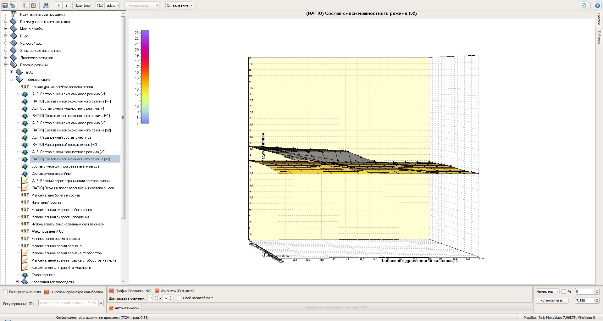

Так же экспериментов потребовал состав мощностной смеси. Опытным путём было установлено, что оптимальный мощностной состав смеси для вазовских атмо-моторчиков лежит в диапазоне 13-13,5:1. Богаче смысла нет: ехать будет так же, а дополнительно охлаждать камеру сгорания на стандартном моторе явно не требуется.
По итогу, задействовал диапазон от 13.2 до 13,5: по мере роста угла открытия дросселя смесь плавно обогащается.

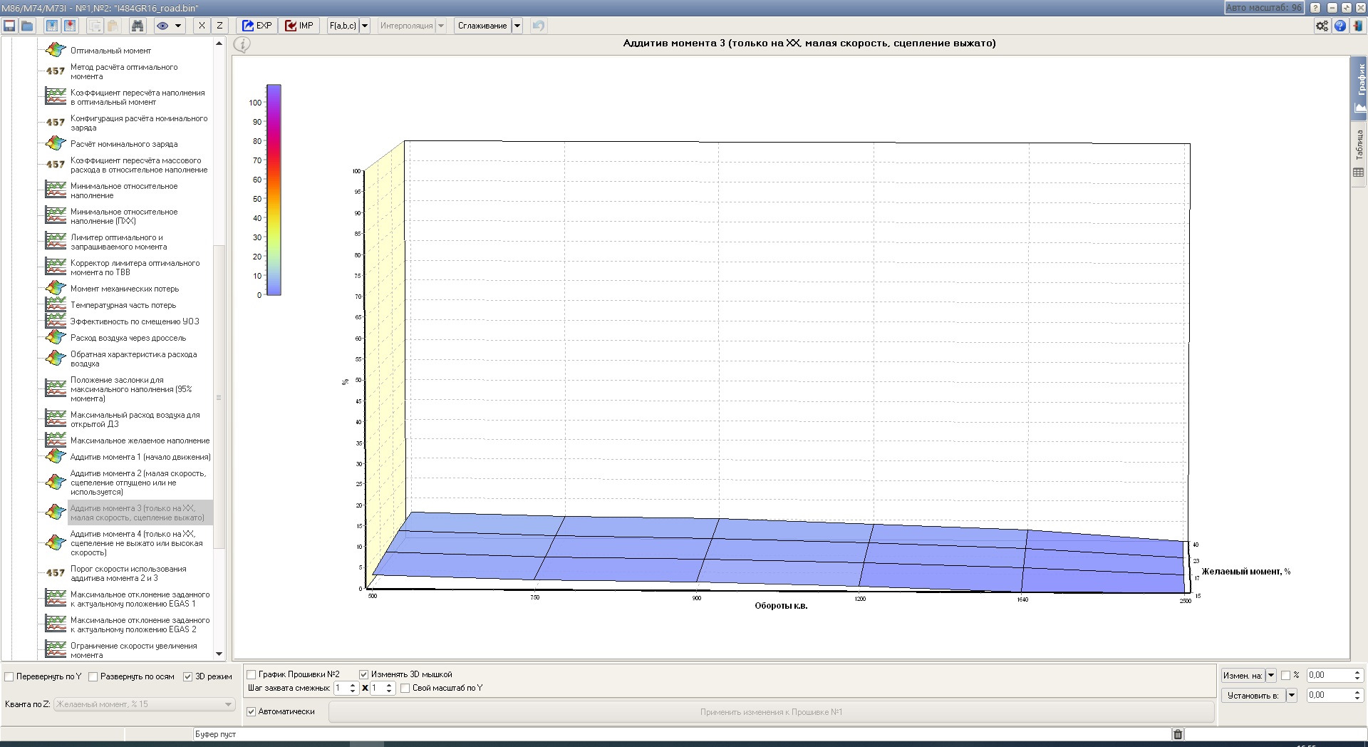

3. Недостатки по работе с датчиком сцепления. Где-то глубоко в прошивке имеется косяк с функцией по работе с педалью сцепления. Когда слишком плавно отпускаешь педаль на второй передаче (в момент перегазовок), иногда мозги берут и ненадолго закрывают дроссель. Вылезает редко, т.к педалью работаю шустро, но сам факт. Работой с фильтрами удалось отодвинуть порог, но победить окончательно не удалось.

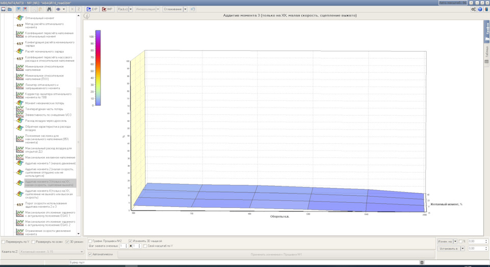

Здравствуйте, благодарю за Ваш труд. Пытаюсь найти описание алгоритмов взаимодействия управления дроссельной заслонкой (е-газ) в зависимости от датчика выжима сцепления. Однозначно, этот датчик оказывает влияние на управление заслонкой, т.к. она приоткрывается на 1% при выжиме на стоящем авто, но наверняка алгоритм намного сложнее и не могу найти информацию в открытых источниках. Быть может, у Вас есть экспертиза или же ссылки на источники, в которых можно ознакомиться с информацией.
Добрый день, в редакторе имеется таблица изменения момента при выжиме сцепления, там кривая, где момент — это функция от оборотов или скорости, точно не вспомню.
Сейчас не за своим компом, редактор не доступен, как доберусь, дам скриншот
Спасибо большое.)
Ось Y — аддитив момента, ось Z — момент, который вы запрашиваете через управление дросселем, ось X — обороты
Спасибо большое. Это именно то, что я искал. Никак не могу привыкнуть к поведению автомобиля при перегазаовках на торможении, переключениях при динамичном разгоне, да и просто поддержанию оборотов при выжатом сцеплении. Слишком долго ездил на механике без е-газ, какие-то из машин были карбюраторные, какие-то нет. Вот и пришел к тому, что поведение дроссельной заслонки на педаль газа меняется, в зависимости от того, вкл или выкл сцепление. А вот какая зависимость это зависимость — оставалось вопросом. Буду переучивать себя)
Самый прикол, что у автора прошивка работает по наполнению, а он правит топливные карты по дросселю. Конечно если не поменян флаг мощностного режима. Тогда обогащение должно срабатывать по дросселю, а не по наполнению.
Показал ради примера. По дросселю там всё так же в единицах, ускор насос не включен от слова совсем

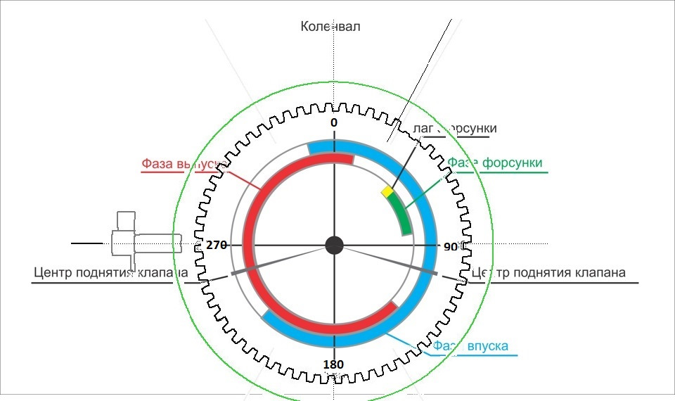

Вот везде пишут про смещение в 90градусов. А как в итоге правильно заполнить таблицу в прошивке, учитывая это смещение? Вот допустим у меня есть фаза начала впрыска 250гр для определенной точки, мне в таблице надо выставить 250-90=160, или же как пишет Муслим 640-390(значение в таблице прошивки)=250(расчетная фаза). Еще один вариант 720-90-380(табличное значение из прошивки)=250?
www.drive2.ru/b/523719379616008237/ — хорошее исследование сего вопроса. Правда информация перемешана сильно, но основное дано в начале, больше нам не нужно.
Логика проста: если форсунка при выставленных в 0 углах впрыска открывает форсунку на 5 зубе диска (вместо 20го, т.е за 90 градусов до ВМТ), со значительным опережением, то:
чтобы выставить задуманные углы впрыска, опережение необходимо компенсировать запаздыванием в таблице фаз, т.е добавлять эти 90 градусов, тогда форсунка откроется там, где мы хотим. К примеру, нужно открыть на 500 градусах, если мы выставим эти самые 500 на таблице фаз, форсунка откроется на 410, выставив же 590, получим открытие чётко на 500.
и наоборот, для нахождения реальных углов впрыска по прошивке нужно отнимать 90 градусов от табличного.
Из собственной практики, тракторный холостой ход (на оборотах до 2к целимся в открытый клапан после перекрытия), подтвердил правильность методики.

А по поводу от куда взялось 90грд. смещение, есть такая мысль: какой-то программист, который писал блок ПО, отвечающий за фазу впрыска, совместил две картинки- чертеж задающего диска в момент ВМТ и рисунок фазы впуска и выпуска. И получил вот это — взяв за 0 гр.п.кв 5 зуб, задающего диска. В итоге и получаем от 5-го зуба до 20-го зуба смещение 90грд

Забавно то что у меня концевик на педаль сцепления обломан и не работает, но иной раз при быстрых переключениях с 3 на 2 дроссель закрывается и на мгновение ничего не происходит, а потом начинает ехать
Возможно, и в функции расчёта передачи имеется какой-то мелкий нюанс )) спасибо, покопаемся
Кстати каких то проблем с подвисанием и подъёмом оборотов при выжиме педали нет.
Прошивка не сток, возможно кто то уже поколдовал с этим
Убрали аддитив момента при выжиме сцепления, слава богу оно там на видном месте лежит и доступно к настройке. Себе тоже убирал, но при трогании наоборот немного накинул, ползать удобнее
