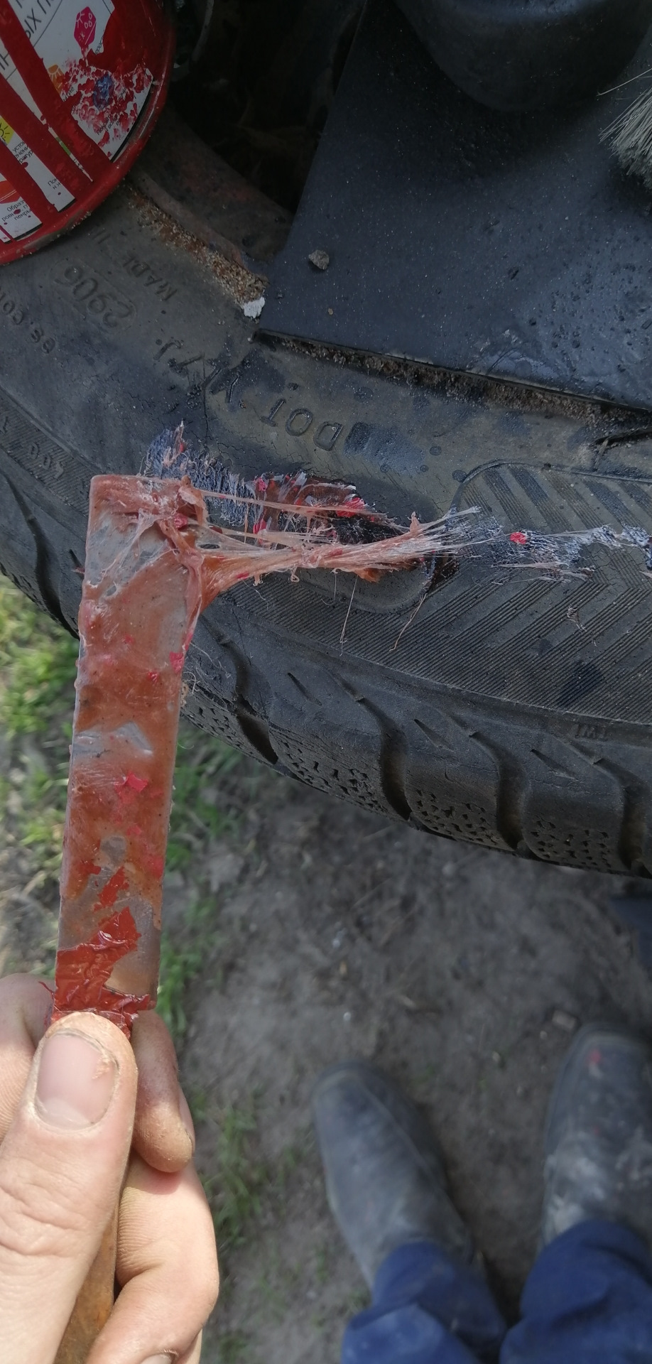

Пенопласт растворенный в бензине ( в моем случае 95). Получается своего рода сопли. Шпателем или ножом черпаем, достаём, ждём 5-10 секунд пока и парится бензин (тогда хорошо клеится) и наносам на пороги как шпаклёвку. Высыхает бастро до пластилинового состояния. Полное затвердение от 1 до 3 суток, зависит от слоя.
