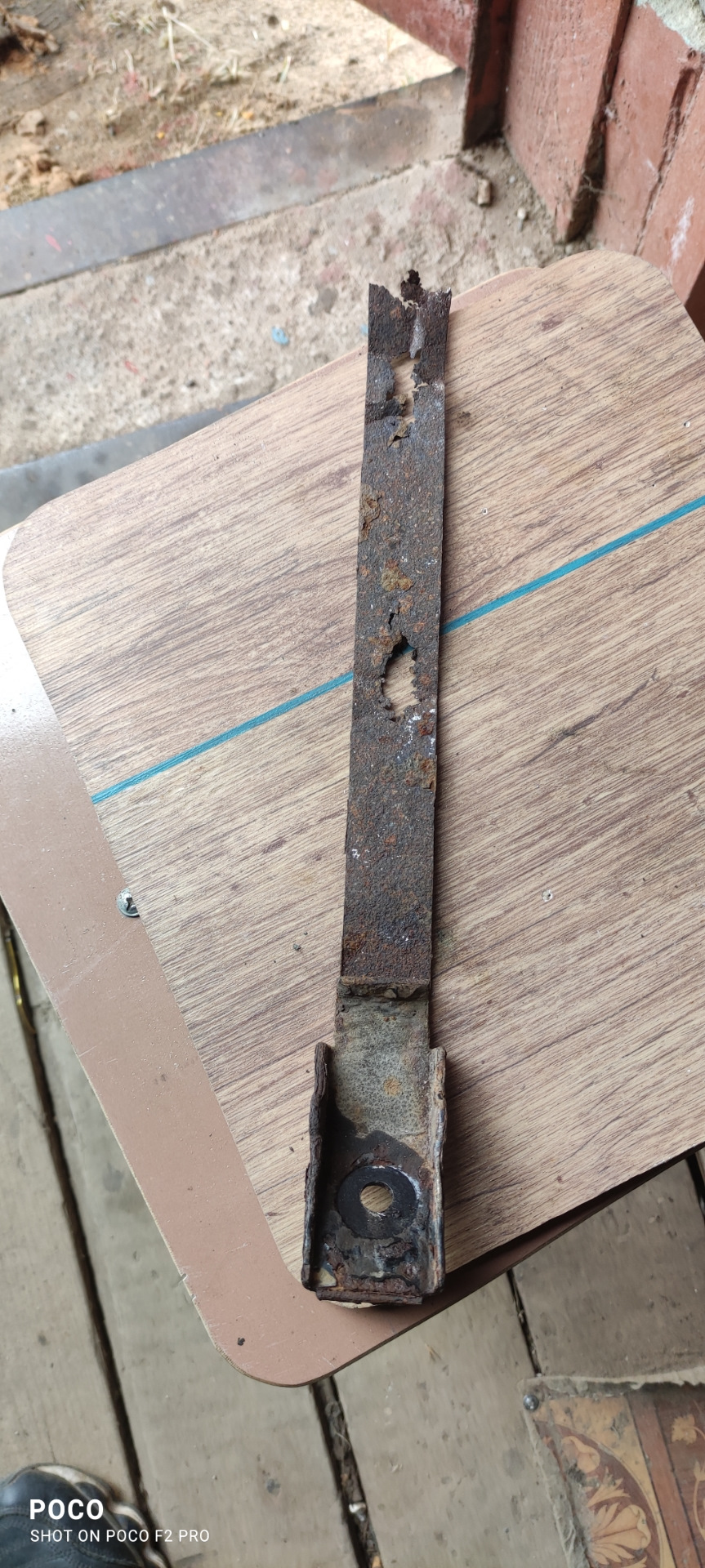

Всем здрасте. Заехал на днях на техосмотр. Все бы хорошо, но сделали замечание: следует заменить хомуты бензобака или "чем-нибудь помазать"…
Помазать подумал я, машина 12 года, уже менять надо. Заехал купил два хомута, цена 230.

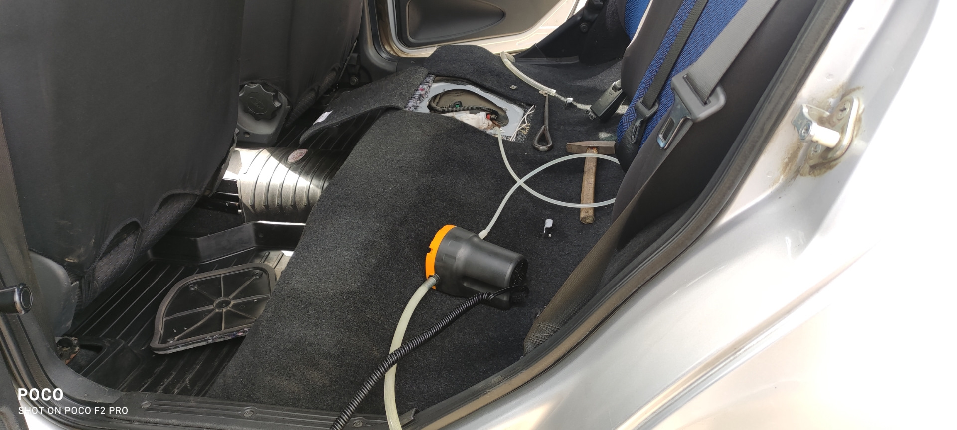

Посмотрел в интернете, как люди меняют, кто-то без снятия бака, а кто-то снимает. Загнал машину на эстакаду, проблем с откручивание болтов не возникло, так как 3 года назад проливал все полости машины отработкой с нигролом. Для замены решил снять бак, так как полностью хомуты не получалось снять, все заржавело. Пришлось слить бензин насосом.
сливаю бензин.
Слил все и снял бак, проблем тоже не возникло. Немного пришлось повозиться с выбиванием штока, который удерживает хомут за петлю.
Снял все старье и установил новые, промазав все обильно мовилью и установил все обратно.
Теперь я спокоен, что по дороге не потеряю бак…
Все спасибо.

Хомуты новые поставил, старые просто отвалились
По фото кажется, что хомут вообще не натянут. .
На фото они только установлены, но не натянуты
